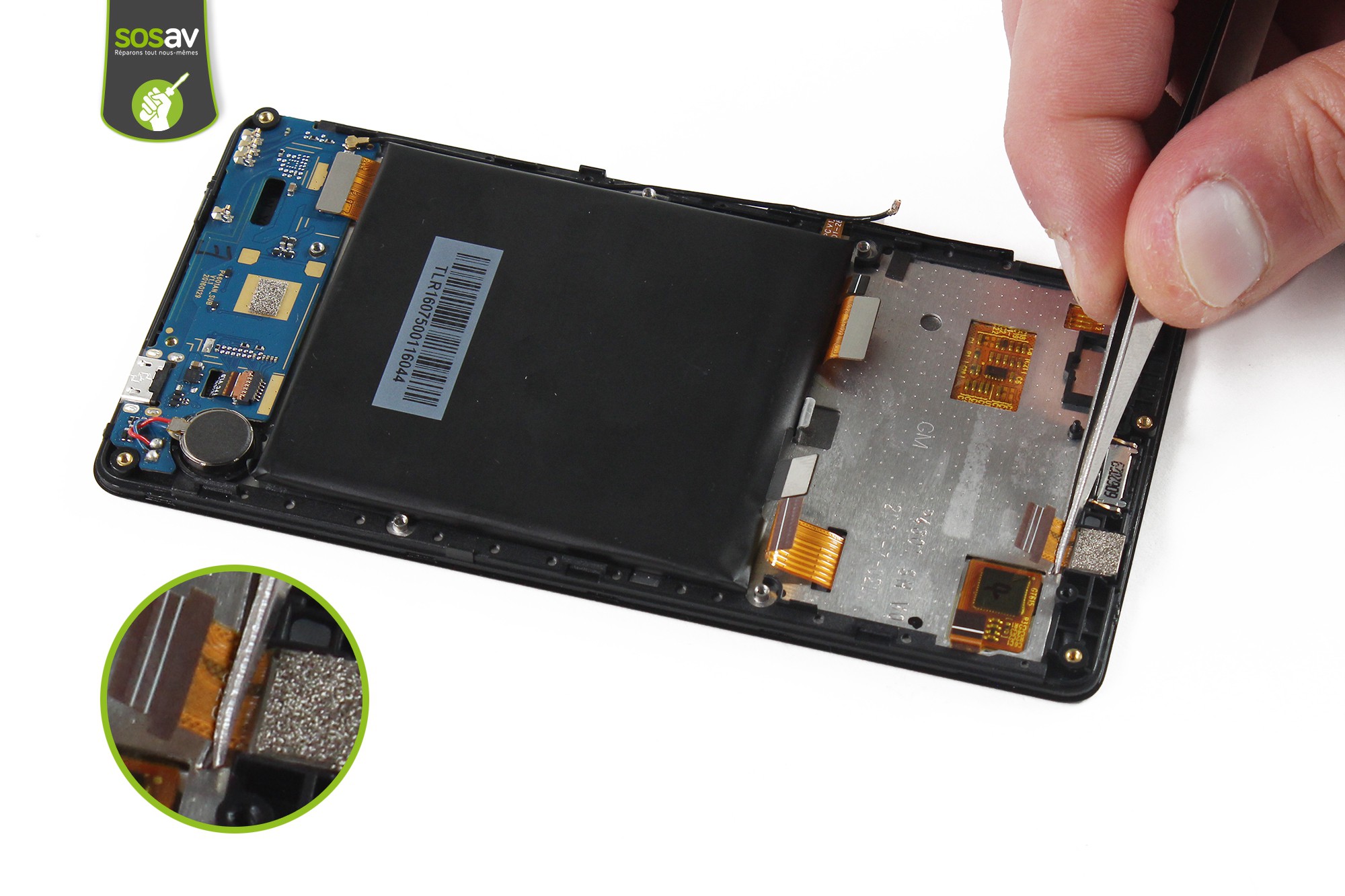

Sortez ensuite, à l'aide de la pointe de la spatule en nylon, la nappe de l'écran tactile de son connecteur.Puis, déclipsez le connecteur de la caméra avant.
Sortez la nappe de la caméra avant à l'aide de la pointe de la spatule en nylon.

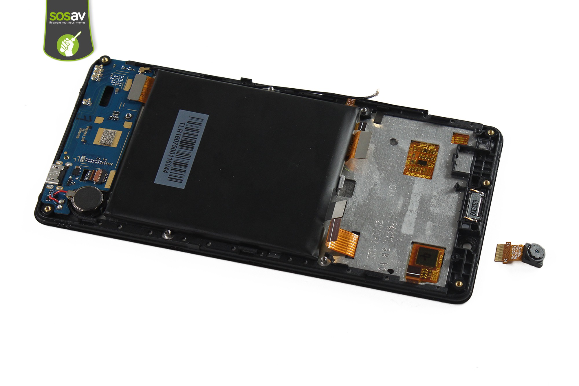

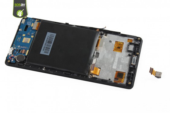

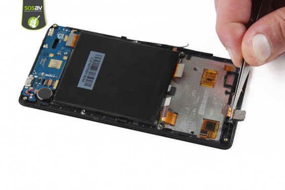

Saisissez la caméra avant à l'aide de la pince et procédez à son retrait.
La caméra avant Wiko U Feel lite est désormais démontée.SI vous ne pouvez plus prendre de selfies, remplacez la caméra avant par une neuve.
