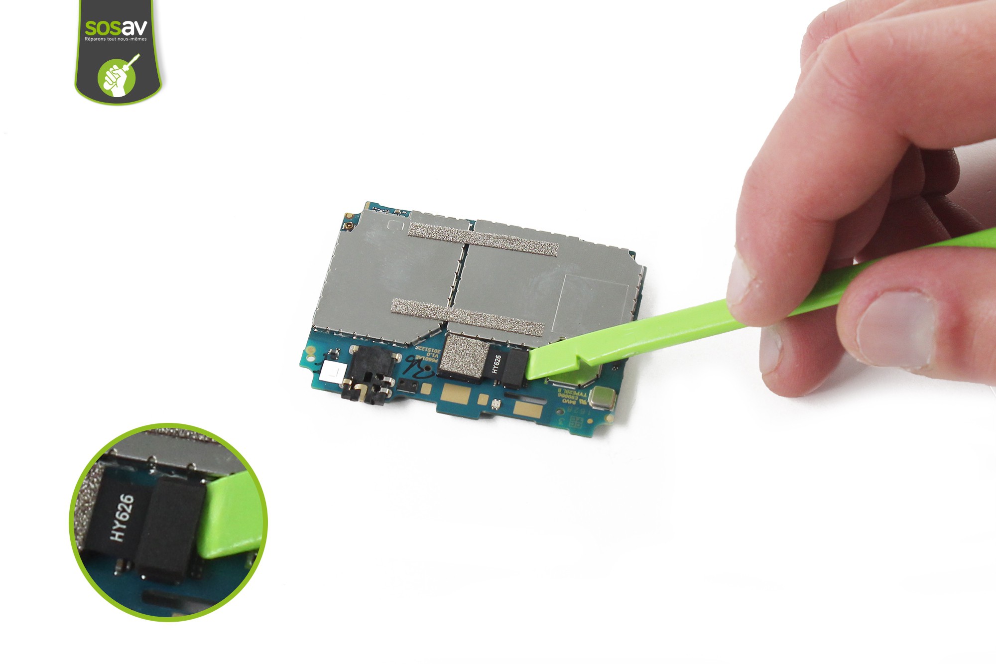

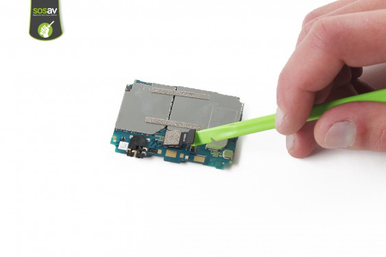

Déconnectez la caméra arrière à l'aide de la spatule en nylon.Saisissez-la et procédez à son retrait avec la pince.

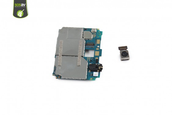

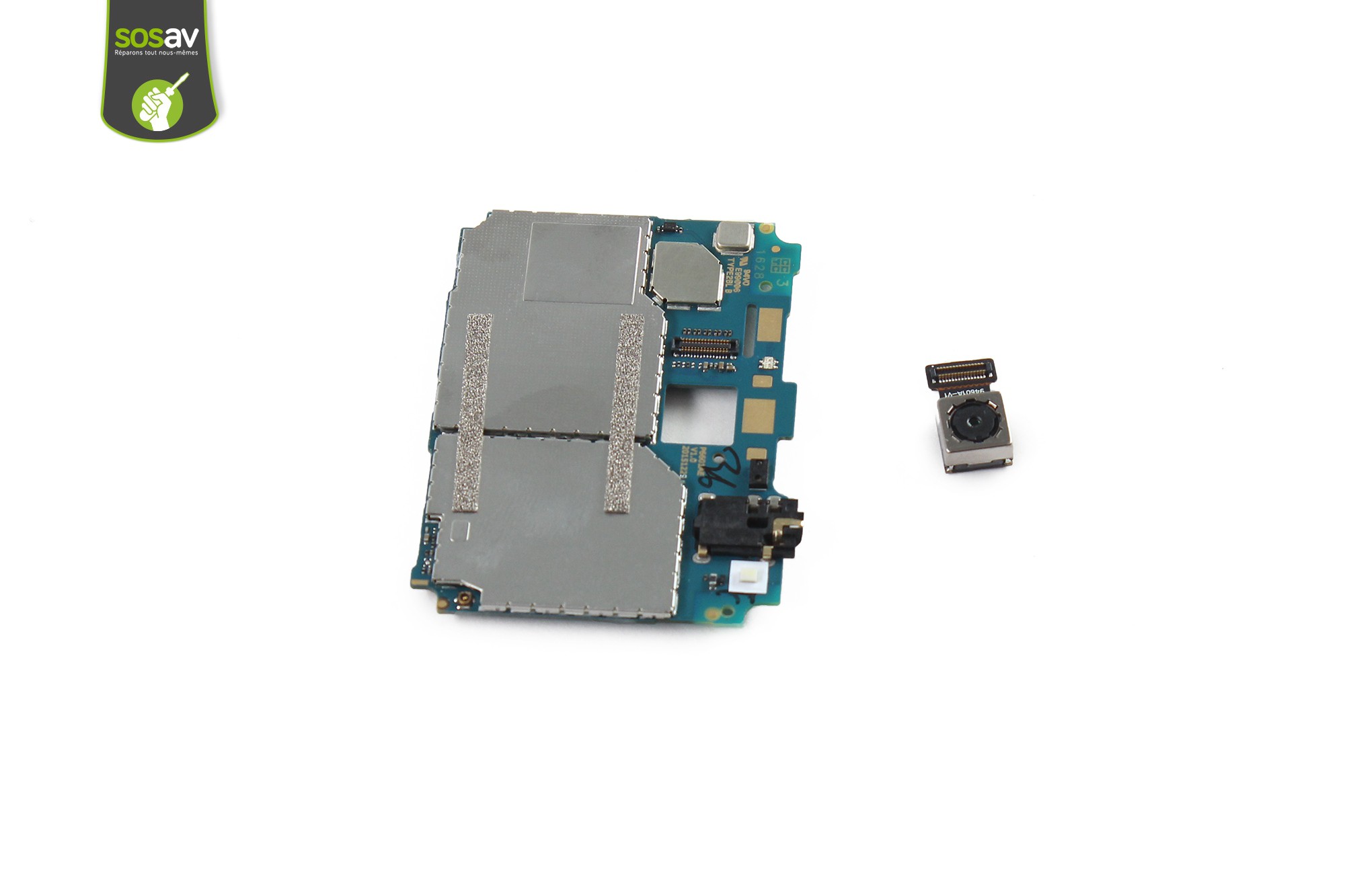

La caméra arrière Wiko U Feel Lite est désormais démontée.Procédez à son remplacement par une caméra neuve si cela est nécessaire.
Pour remonter votre Wiko U Feel Lite suivez ce guide en sens inverse.
