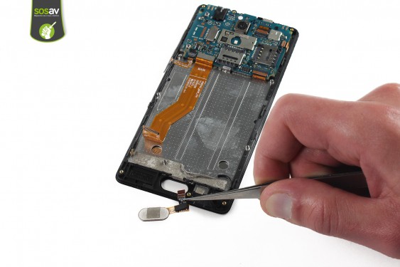

Déverrouillez le connecteur de la nappe du bouton home et retirez ensuite la nappe du connecteur avec la spatule en nylon.
Toujours avec la spatule en nylon, décollez le vibreur.
Décollez délicatement le connecteur de charge grâce à la spatule iSesamo et procédez à son retrait.Soyez délicats, le connecteur étant bien collé.
Le connecteur de charge Wiko U Feel Lite est désormais démonté.

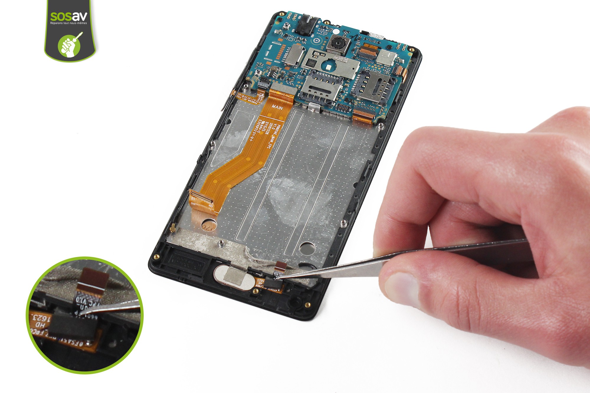

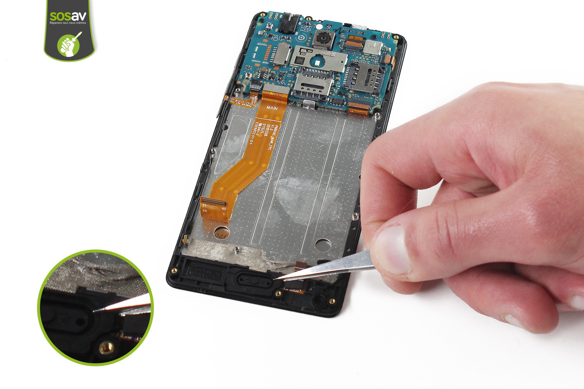

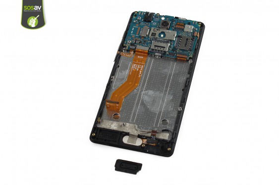

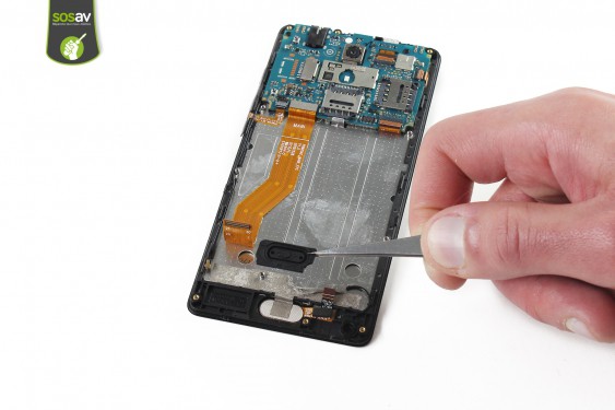

Saisissez le caoutchouc de protection du bouton home à l'aide de la pince et procédez à son retrait.

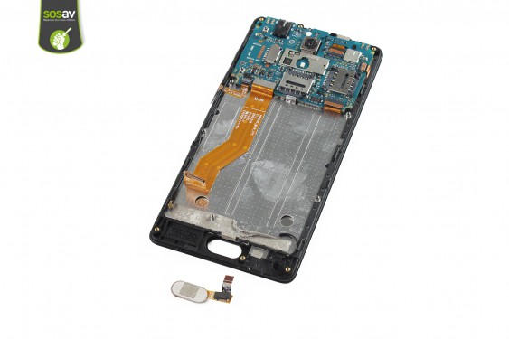

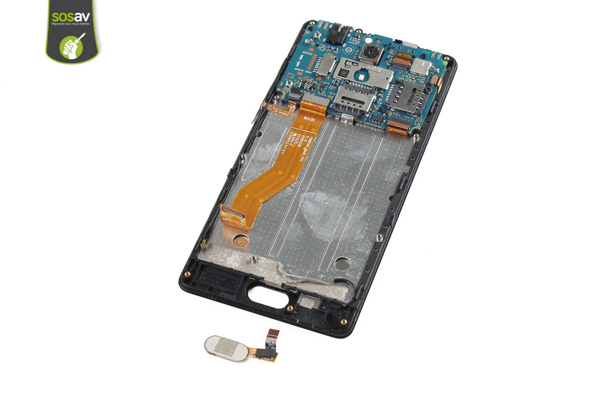

Saisissez ensuite le bouton home et retirez le.
Le bouton home votre Wiko U feel lite est désormais démonté.Procédez à son remplacement par un bouton home neuf si cela est nécessaire.
