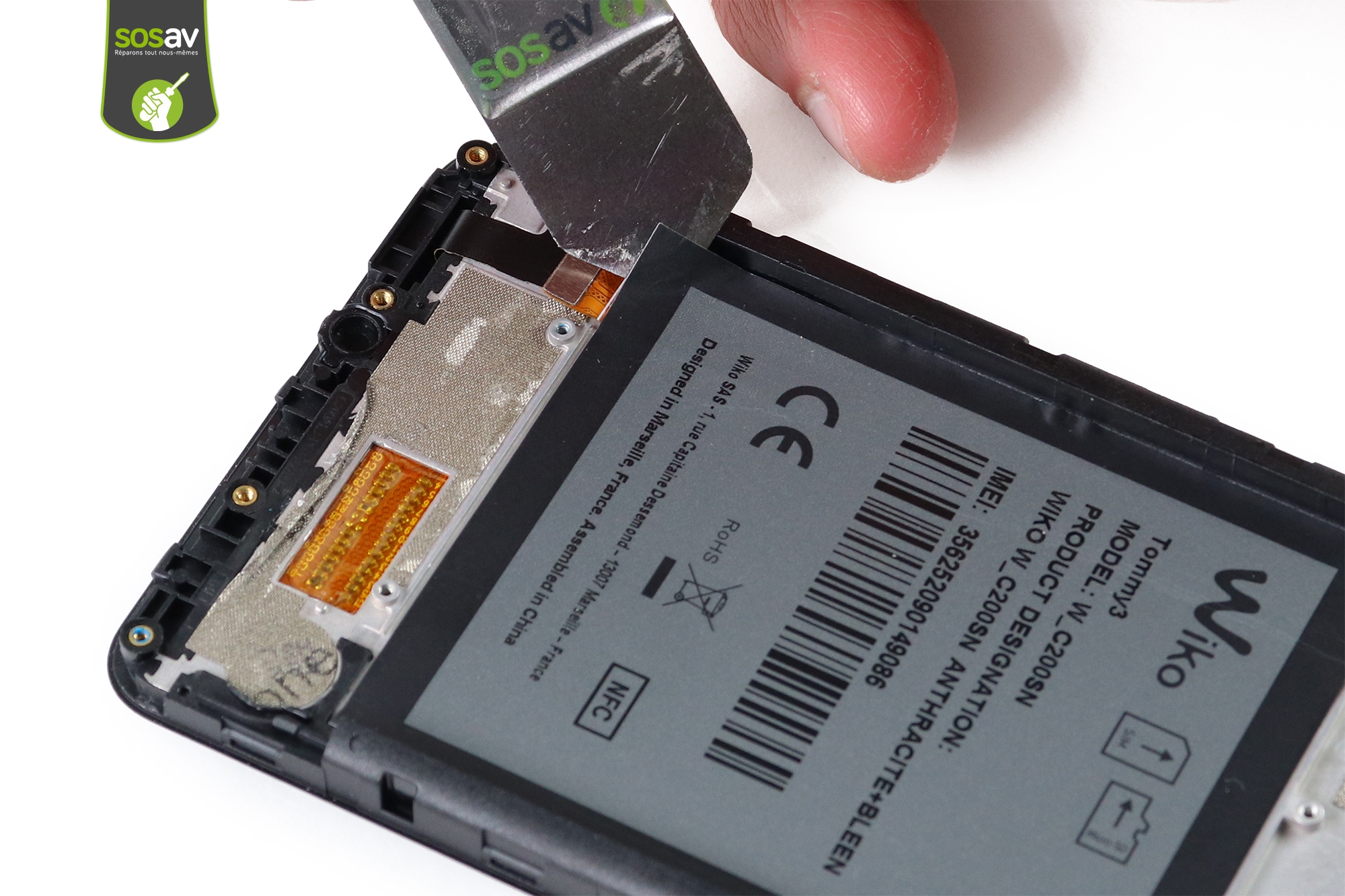

Glissez la spatule en nylon entre l'écran et la coque afin de faire levier et la déclipser.Vous pouvez séparer la coque.
Votre coque arrière est séparée.
Continuez avec la spatule en nylon pour soulever et sortir la batterie à partir de l'encoche présente en bas.
La batterie Wiko Tommy 3 est extraite.

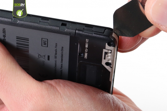

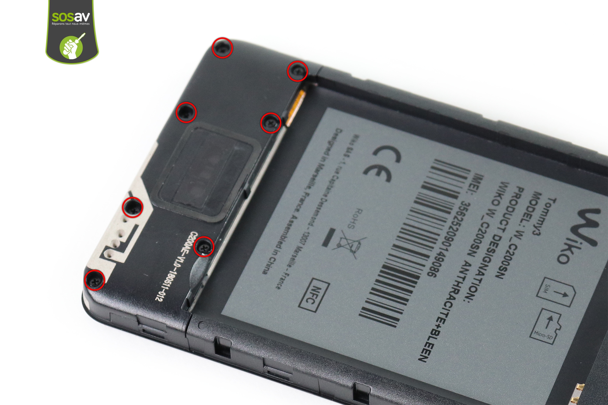

Munissez-vous du tournevis cruciforme pour dévisser les 6 vis entourées en rouge. (Photo 1)Puis sortez le châssis interne à l'aide de la spatule iSesamo.
Le châssis interne est extrait.

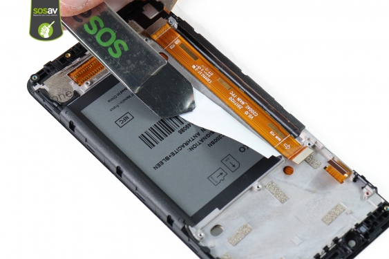

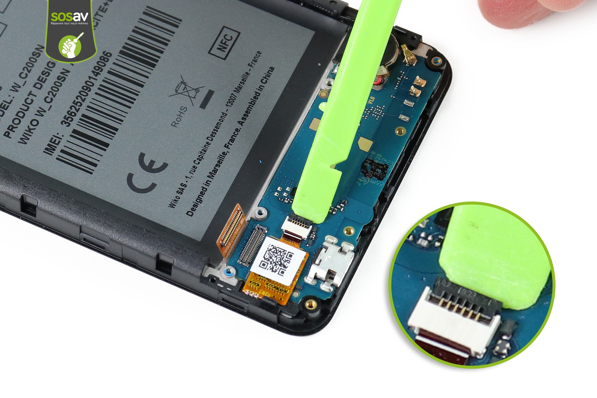

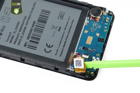

Débranchez ensuite la nappe du connecteur de charge.
Déverrouillez la nappe power et volume...... Puis celle de l'écran.

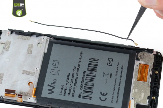

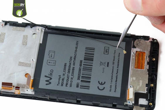

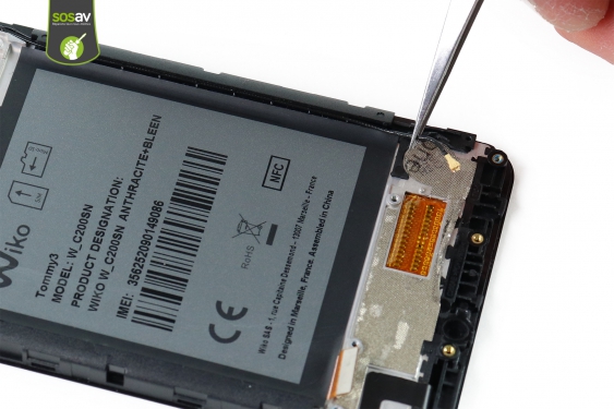

Déconnectez aussi la nappe de la caméra arrière...... Ainsi que celle de la caméra avant, cachée derrière la carte mère.
Avec la pince, sortez la caméra arrière.La caméra arrière est déposée.

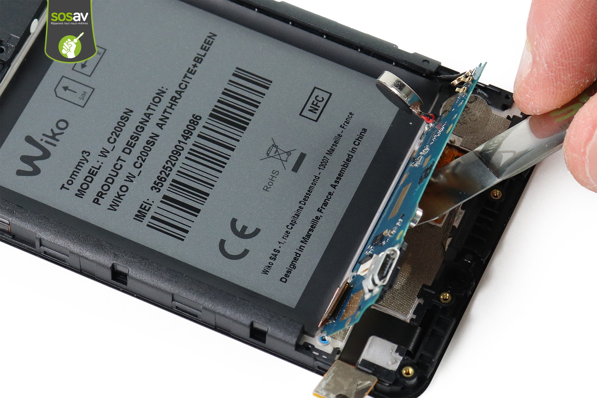

Ensuite, dévissez les 2 vis cruciformes entourées en rouge. (Photo 1)Servez-vous de la spatule en nylon pour faire levier sur le rebord droit de la carte mère.Ne la soulevez pas d'un coup !
Saisissez la carte mère et faites-la légèrement glisser afin de sortir les deux nappes (écran et power) de leur connecteur respectif.Puis faites-la basculer.Attention, elle est toujours retenue par le câble d'interconnexion !

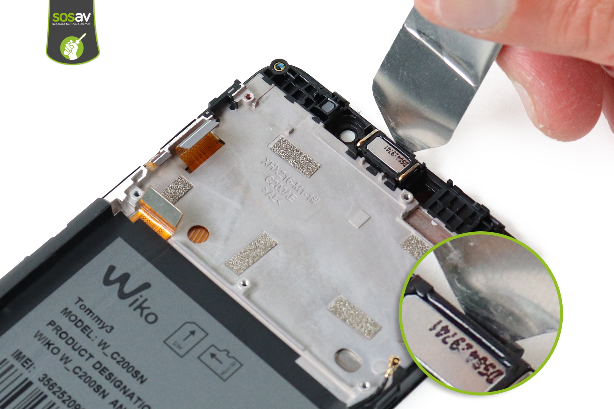

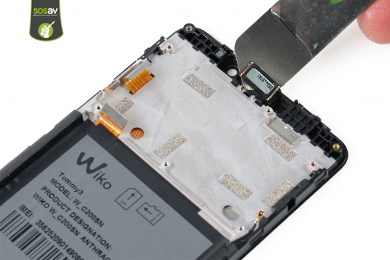

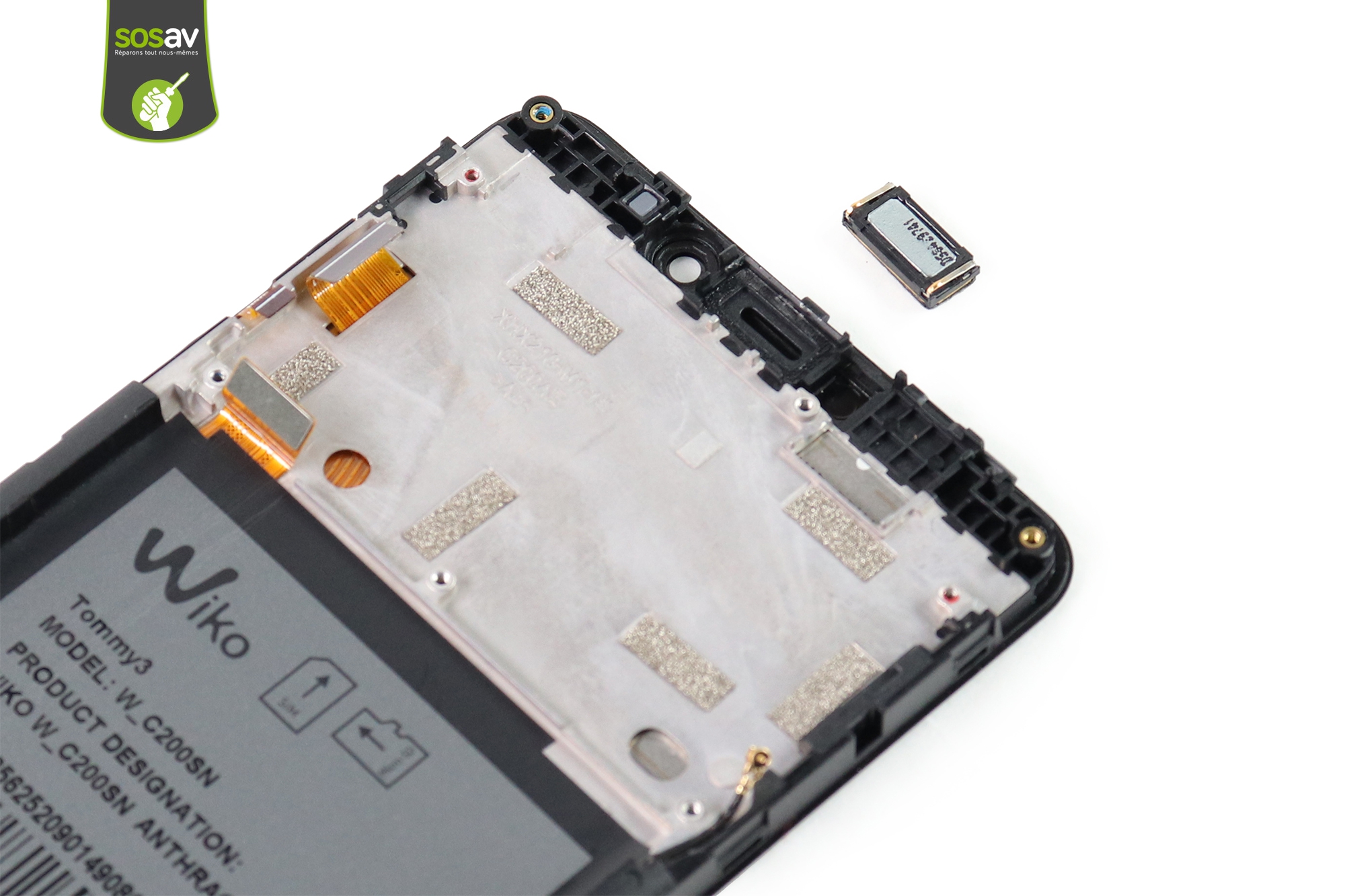

Délogez et sortez le haut-parleur interne avec la iSesamo.
Le haut-parleur interne est déposé.

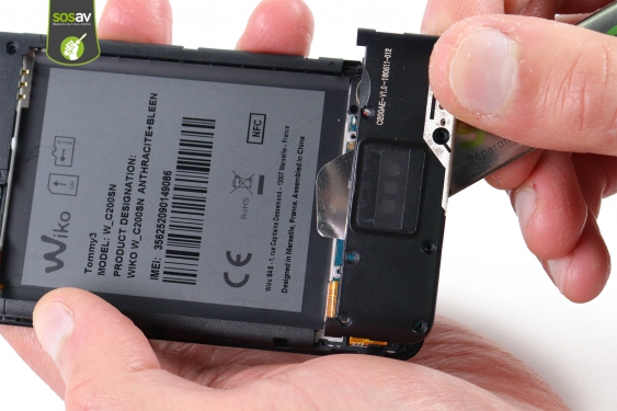

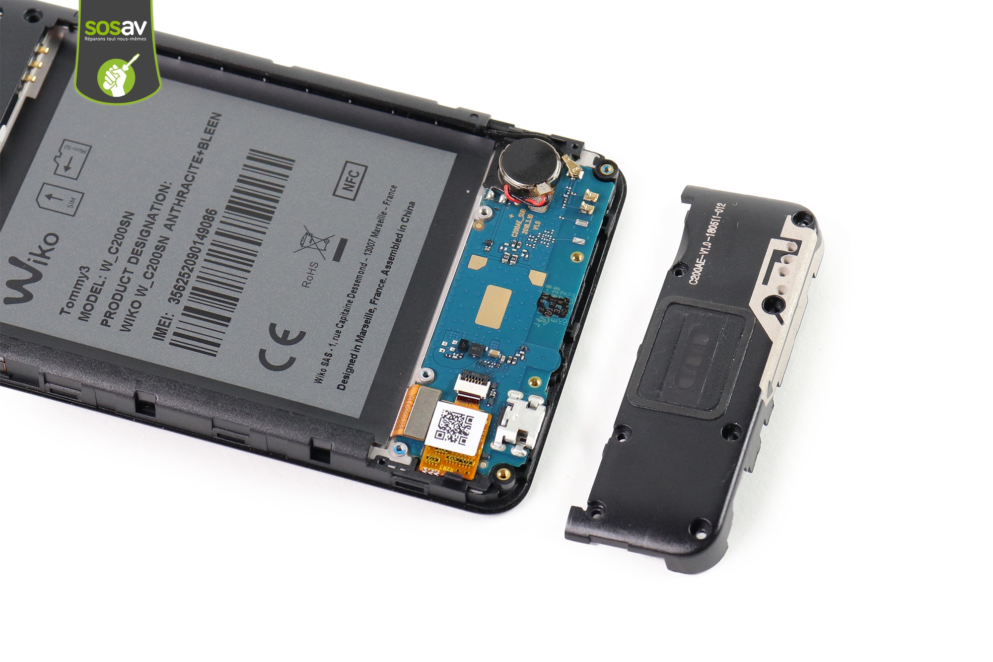

Dévissez les 7 vis cruciformes entourées en rouge. (Photo 1)Puis sortez doucement le haut-parleur externe avec la iSesamo.
Le haut-parleur externe est à son tour déposé.

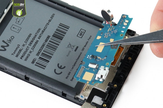

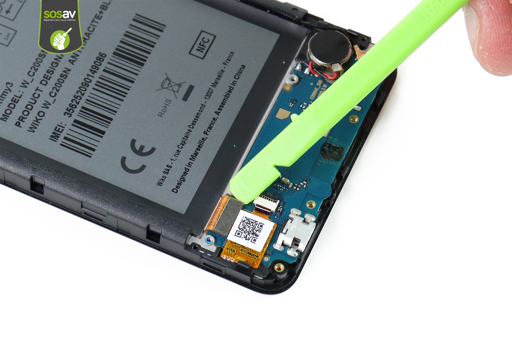

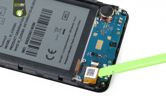

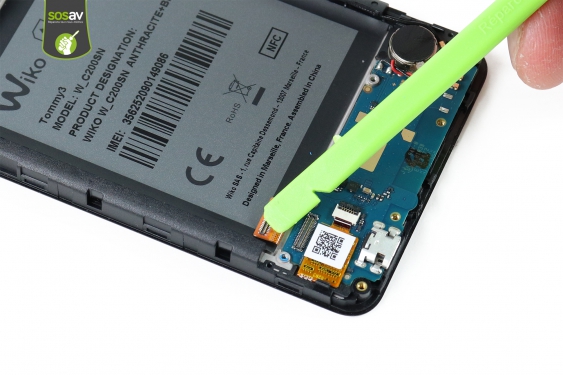

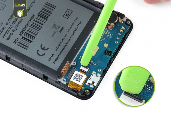

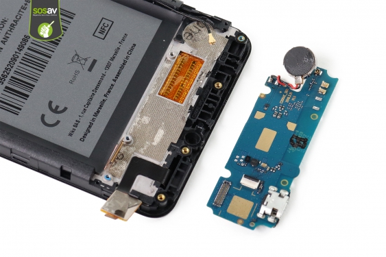

Reprenez la spatule en nylon pour déverrouiller la nappe connecteur de charge.
Pousuivez en déconnectant la nappe de l'écran. Puis basculez-la afin de ne pas gêner le retrait du connecteur de charge.

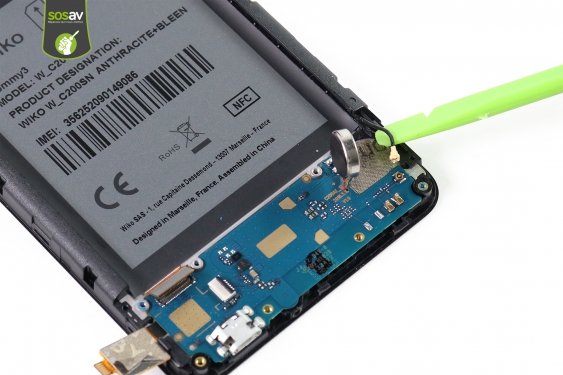

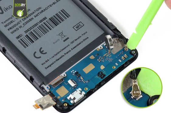

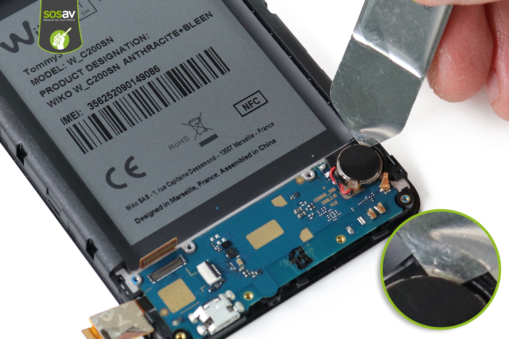

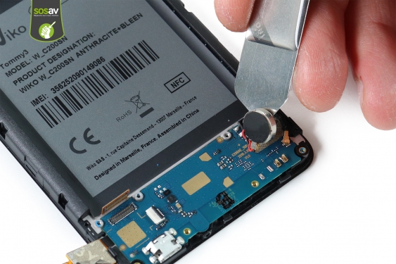

Soulevez délicatement le vibreur à l'aide de la iSesamo pour libérer l'accès au câble d'interconnexion.Profitez-en pour déconnecter le câble avec la spatule nylon.
Faites levier avec la iSesamo pour extraire le connecteur de charge.Sortez-le avec la pince.Le connecteur de charge est déposé.

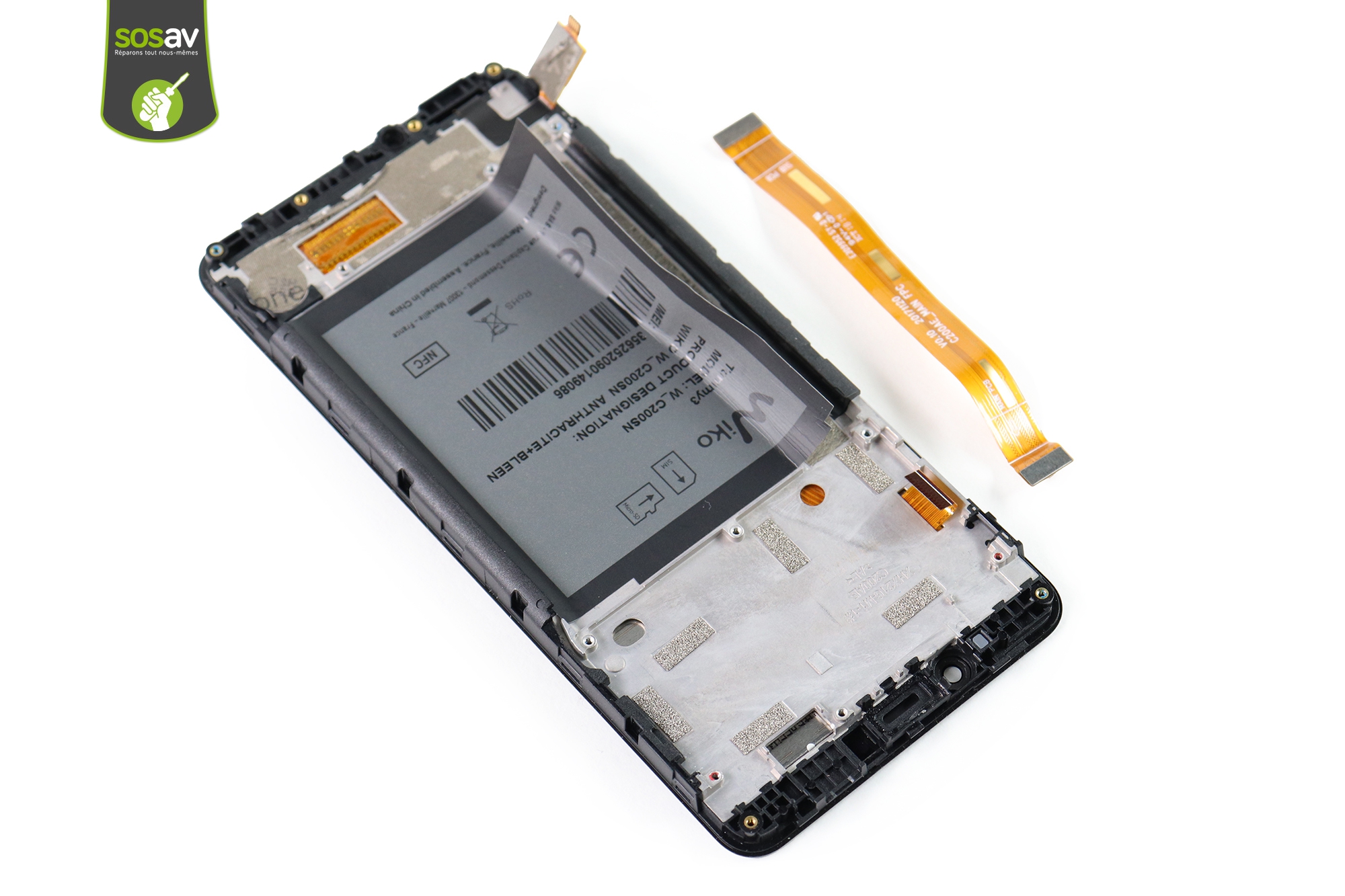

Il ne reste plus qu'à retirer le câble d'interconnexion à l'aide de la pince.Le câble d'interconnexion est extrait.

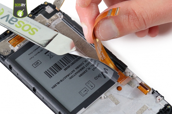

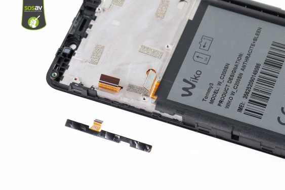

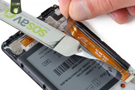

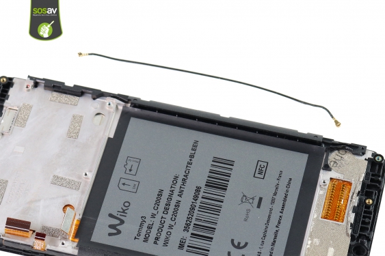

Réutilisez la spatule iSesamo pour décoller délicatement la nappe power et volume du châssis écran.Faites attention car la nappe est fragile !
Etape 25

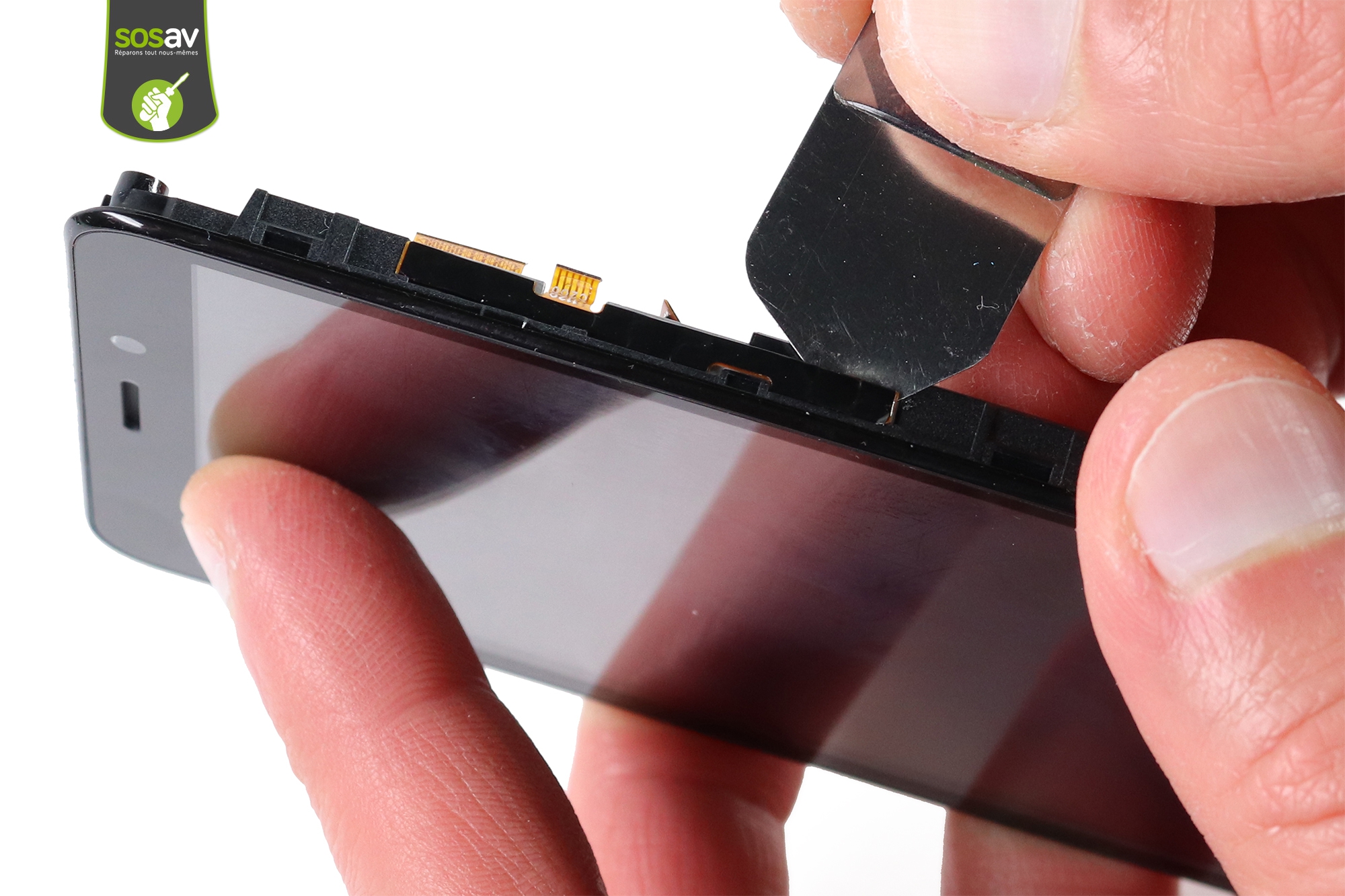

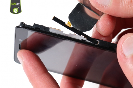

Décollez le sticker Wiko sur tout le côté afin de laisser apparaître la nappe de liaison du connecteur de charge.Vous pouvez ensuite retirer la nappe connecteur de charge.
Etape 26
Votre écran Wiko Tommy 3 est entièrement démonté.Suivez ce guide gratuit afin de pouvoir le remplacer si besoin !
