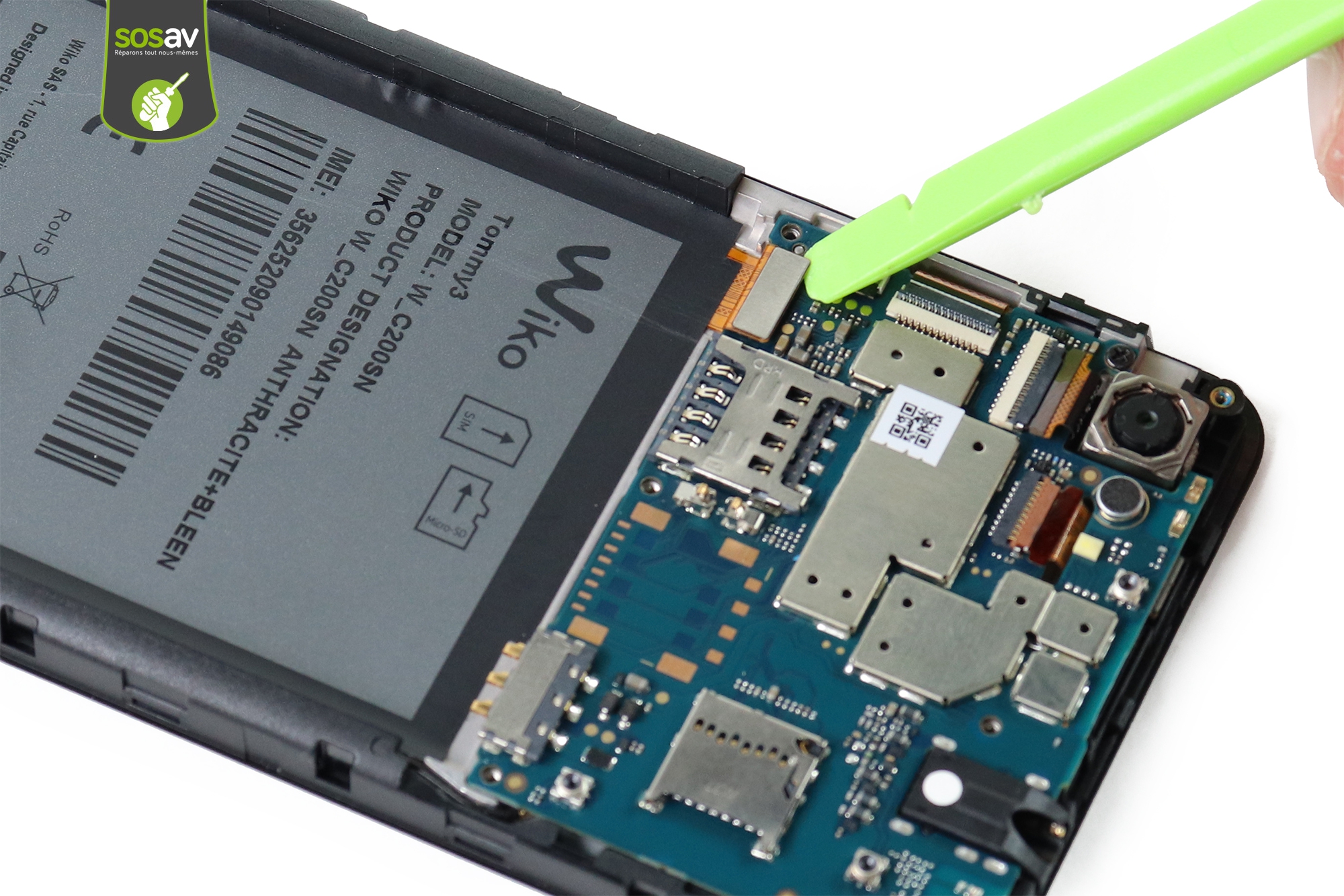

Débranchez ensuite la nappe du connecteur de charge.

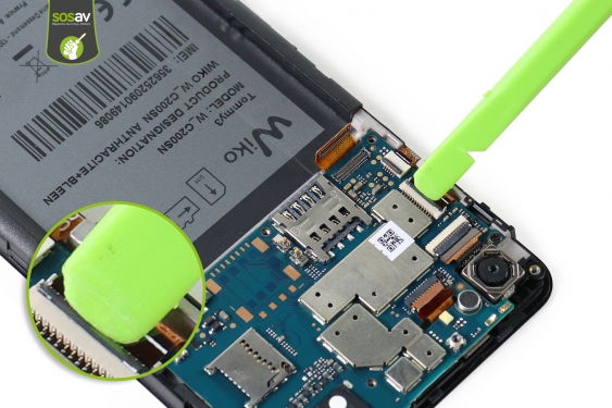

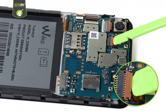

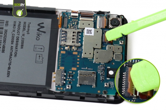

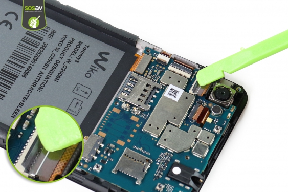

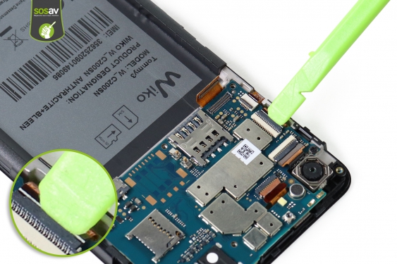

Déverrouillez la nappe power et volume...... Puis celle de l'écran.

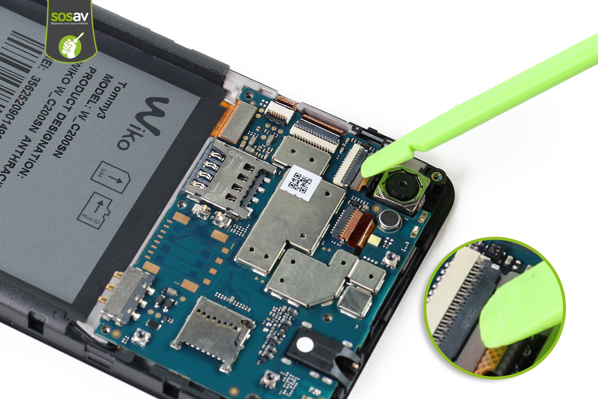

Déconnectez aussi la nappe de la caméra arrière...... Ainsi que celle de la caméra avant, cachée derrière la carte mère.

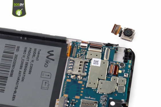

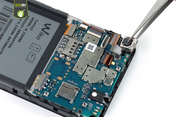

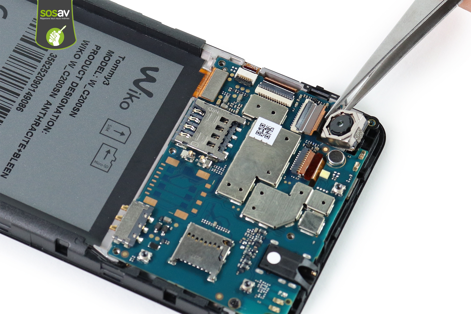

Avec la pince, sortez la caméra arrière.La caméra arrière est déposée.

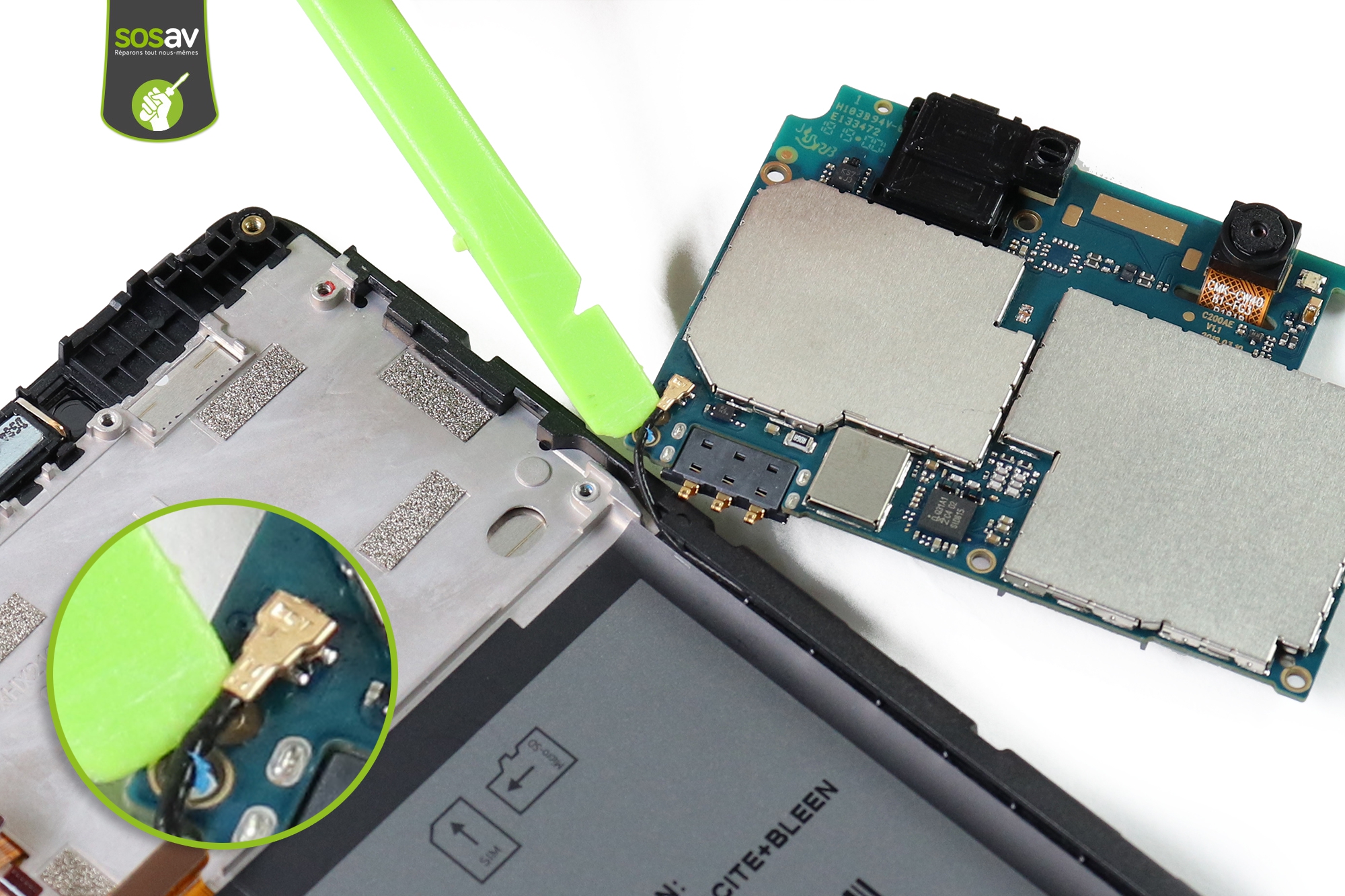

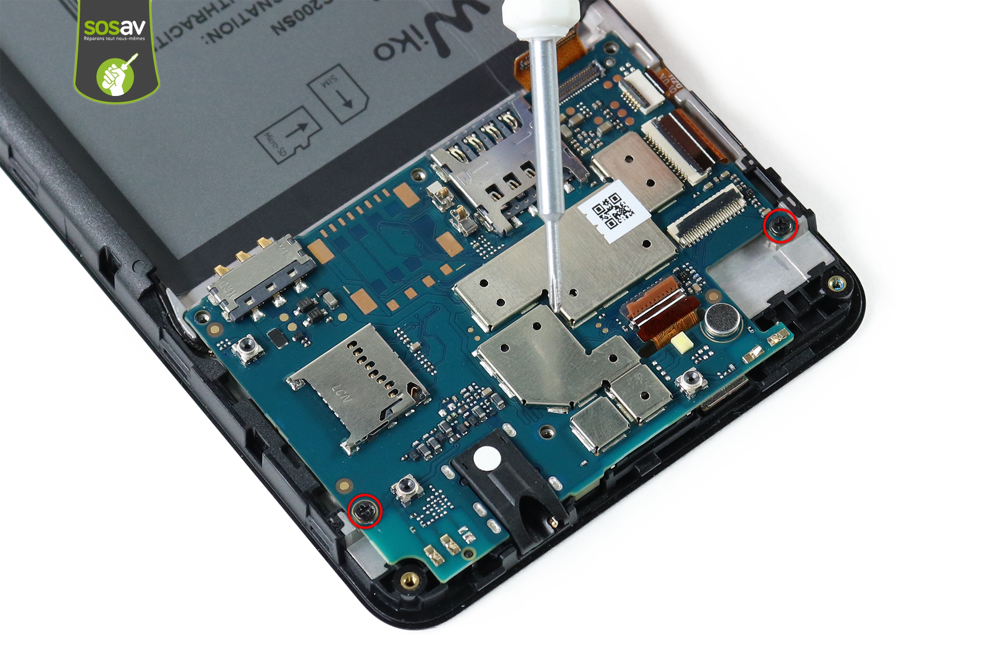

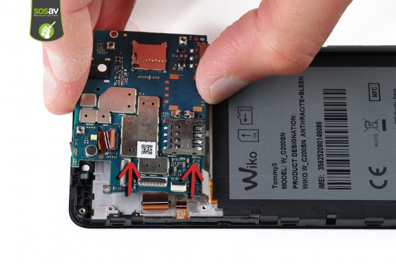

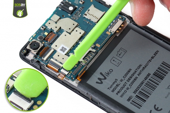

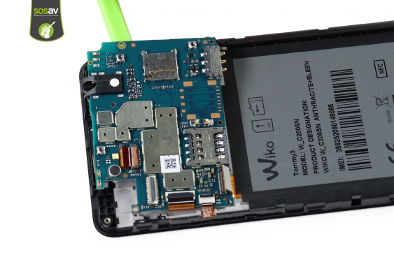

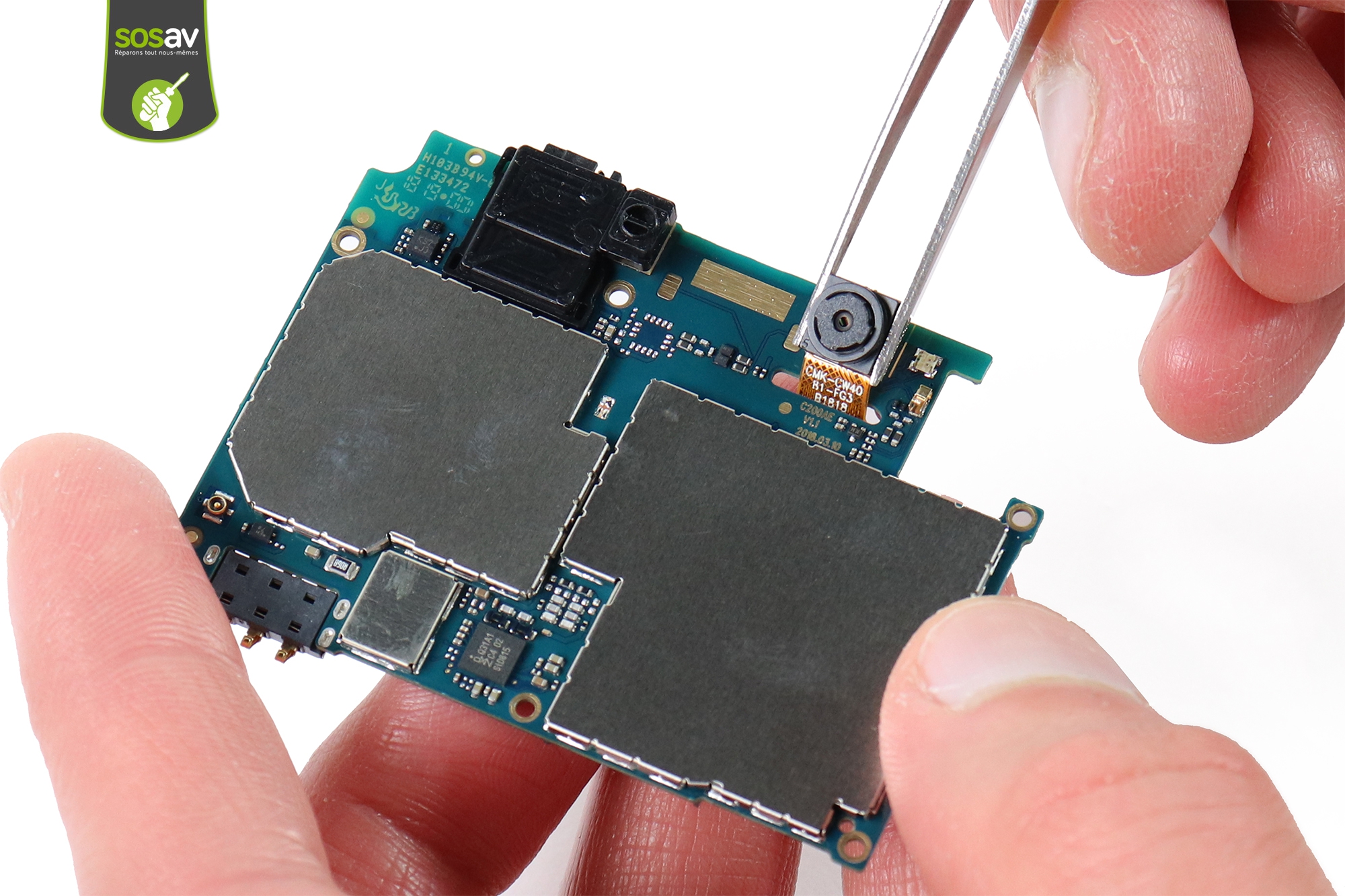

Ensuite, dévissez les 2 vis cruciformes entourées en rouge. (Photo 1)Servez-vous de la spatule en nylon pour faire levier sur le rebord droit de la carte mère.Ne la soulevez pas d'un coup !

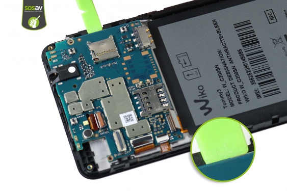

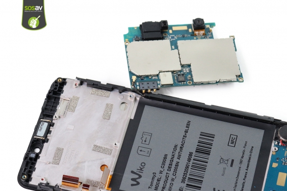

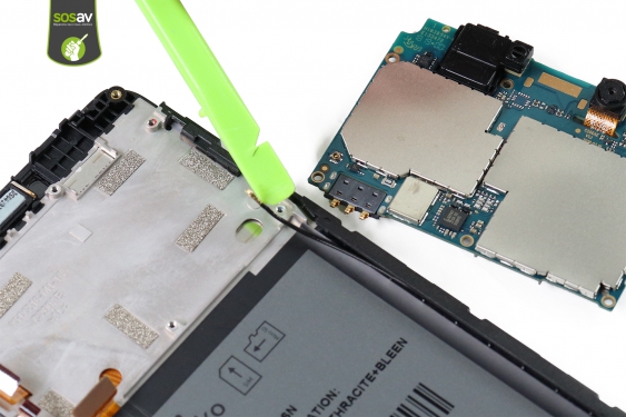

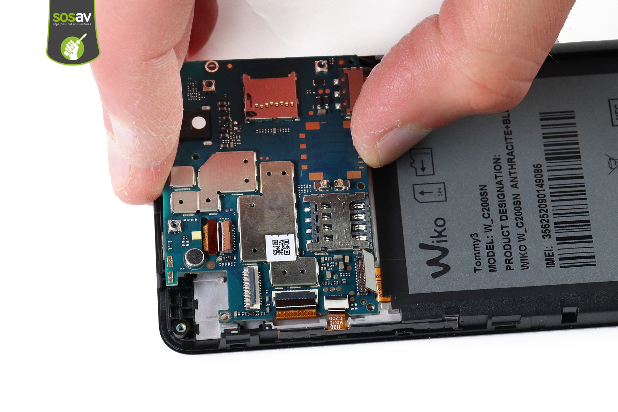

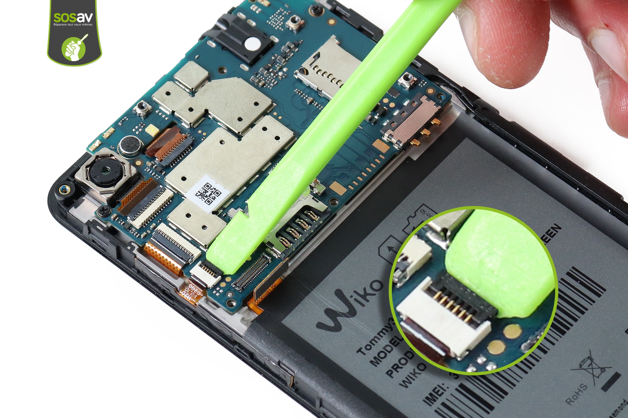

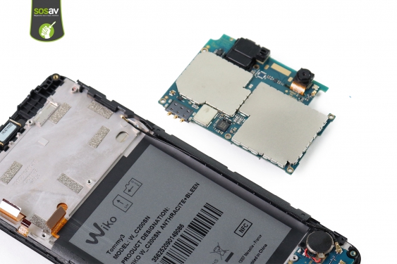

Saisissez la carte mère et faites-la légèrement glisser afin de sortir les deux nappes (écran et power) de leur connecteur respectif.Puis faites-la basculer.Attention, elle est toujours retenue par le câble d'interconnexion !

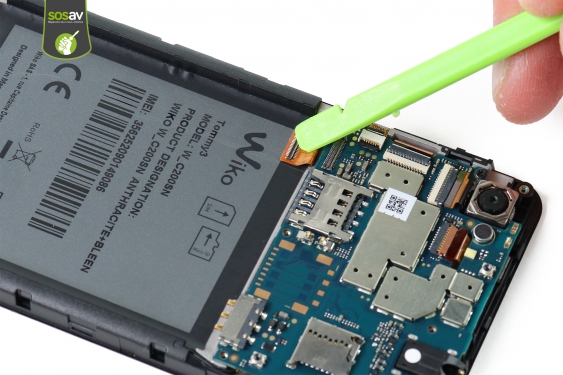

Reprenez la spatule en nylon pour débrancher le câble d'interconnexion.La carte mère Wiko Tommy 3 est partiellement démontée.

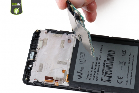

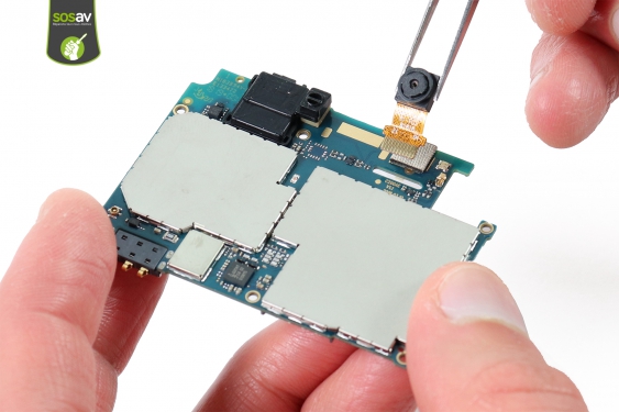

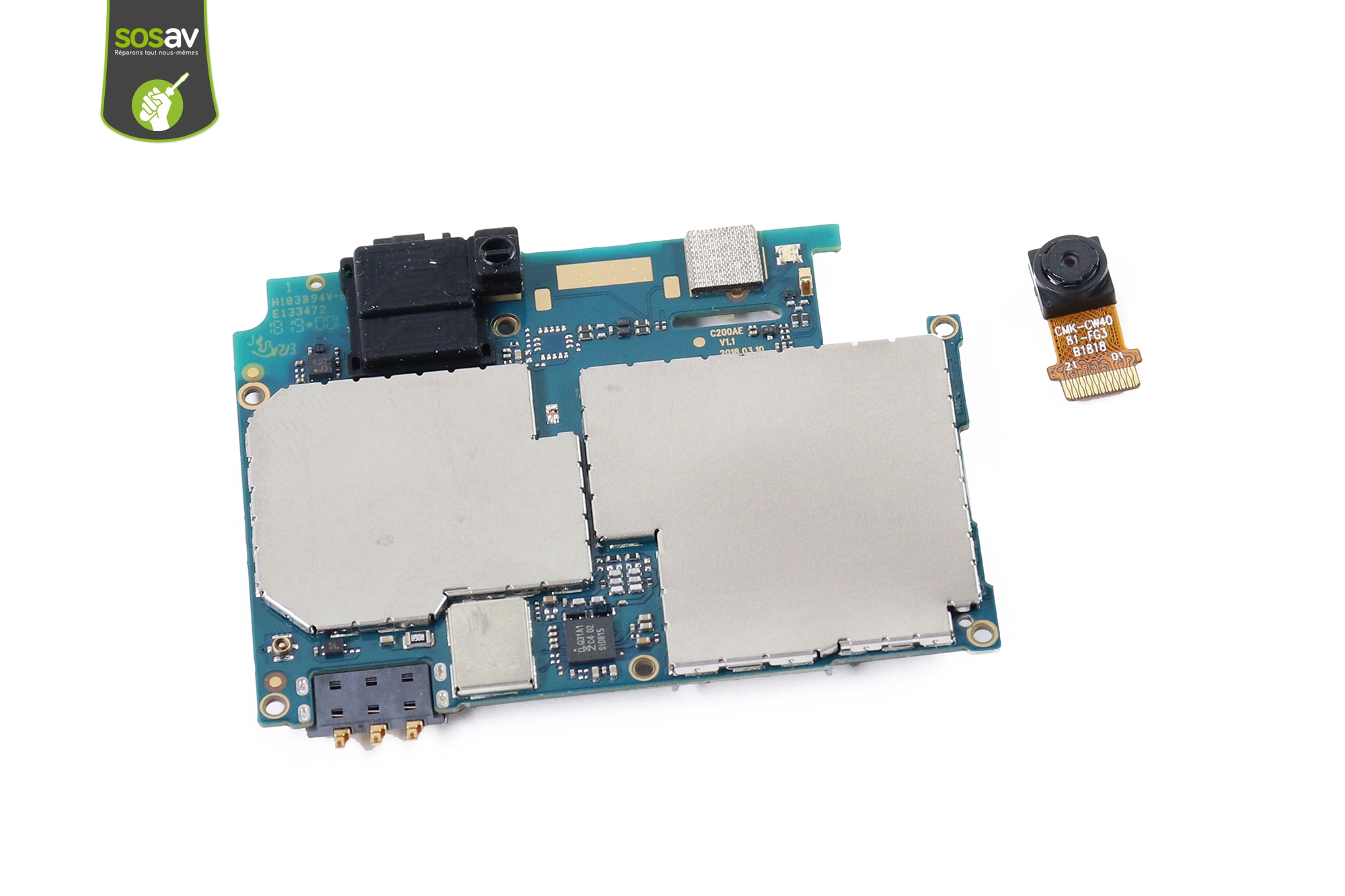

Sortez délicatement la caméra avant à l'aide de la pince, en faisant bien attention de passer la nappe par le petit trou de la carte mère.Soyeux minutieux.se car la nappe est fragile !
La caméra avant Wiko Tommy 3 est déposée.En cas de selfies floues ou si vous devez installer une carte mère reconditionnée, consultez les étapes de ce guide gratuit pour vous aider !
