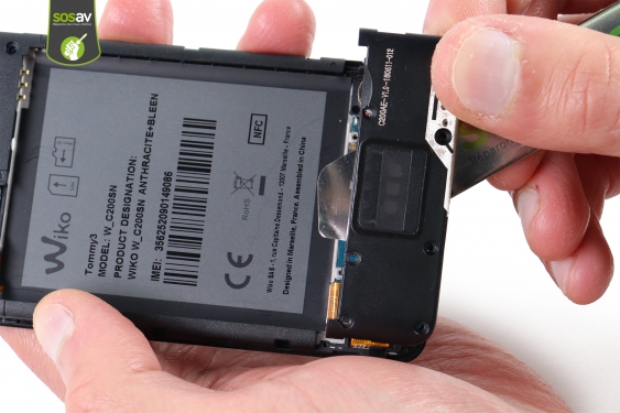

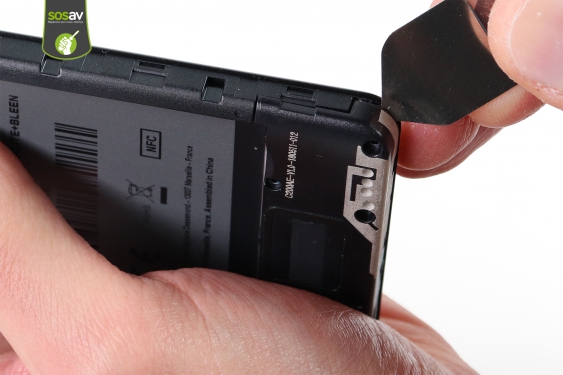

Glissez la spatule en nylon entre l'écran et la coque afin de faire levier et la déclipser.Vous pouvez séparer la coque.
Votre coque arrière est séparée.

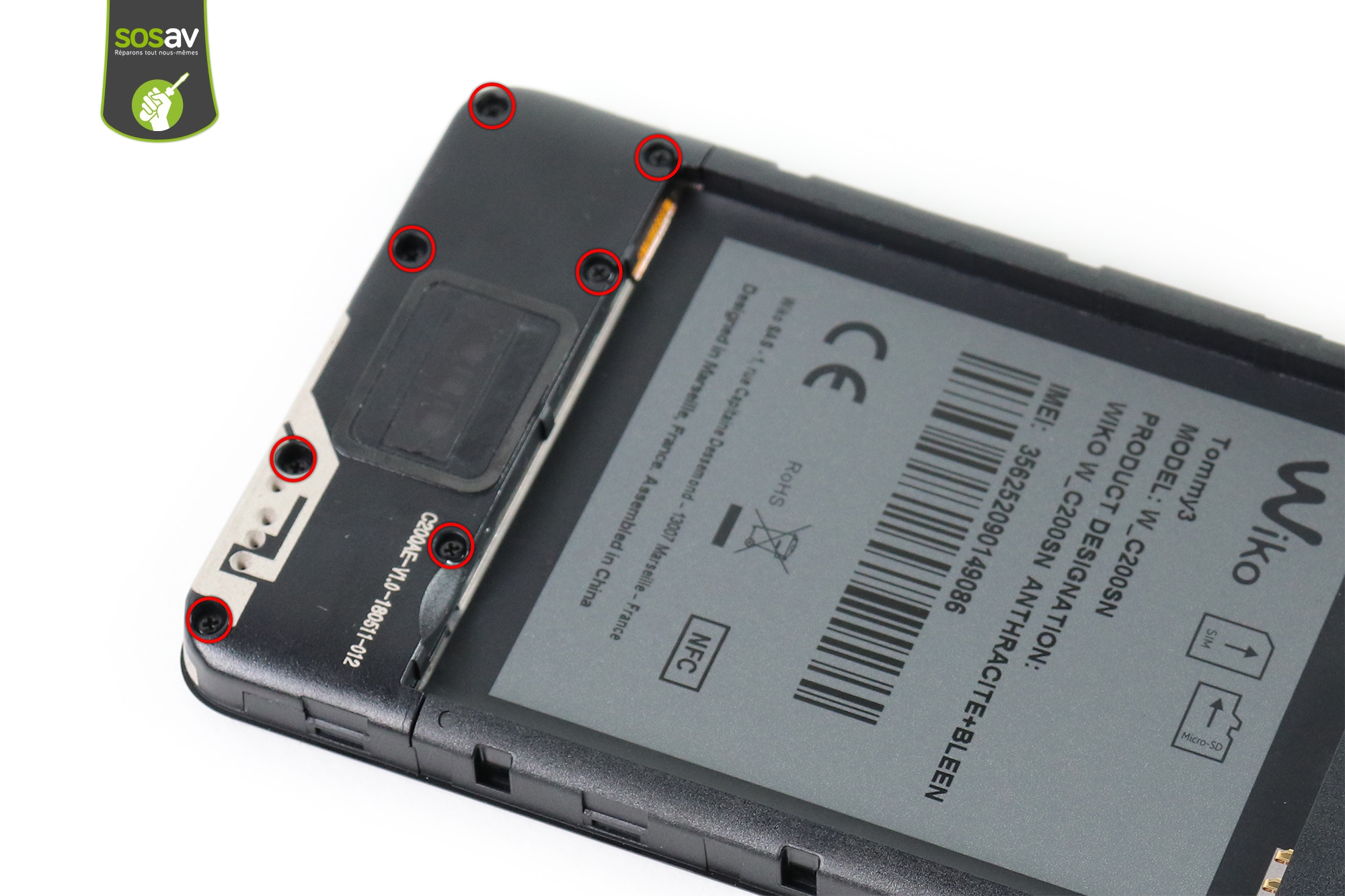

Munissez-vous du tournevis cruciforme pour dévisser les 6 vis entourées en rouge. (Photo 1)Puis sortez le châssis interne à l'aide de la spatule iSesamo.
Le châssis interne est extrait.

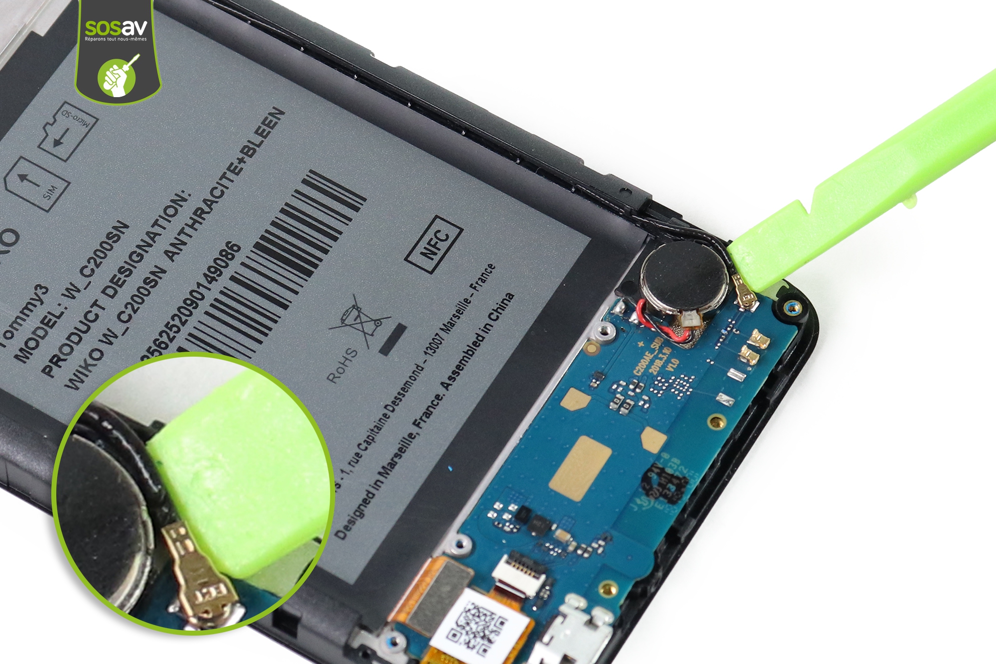

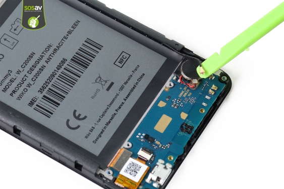

Débranchez ensuite la nappe du connecteur de charge.

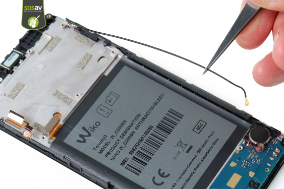

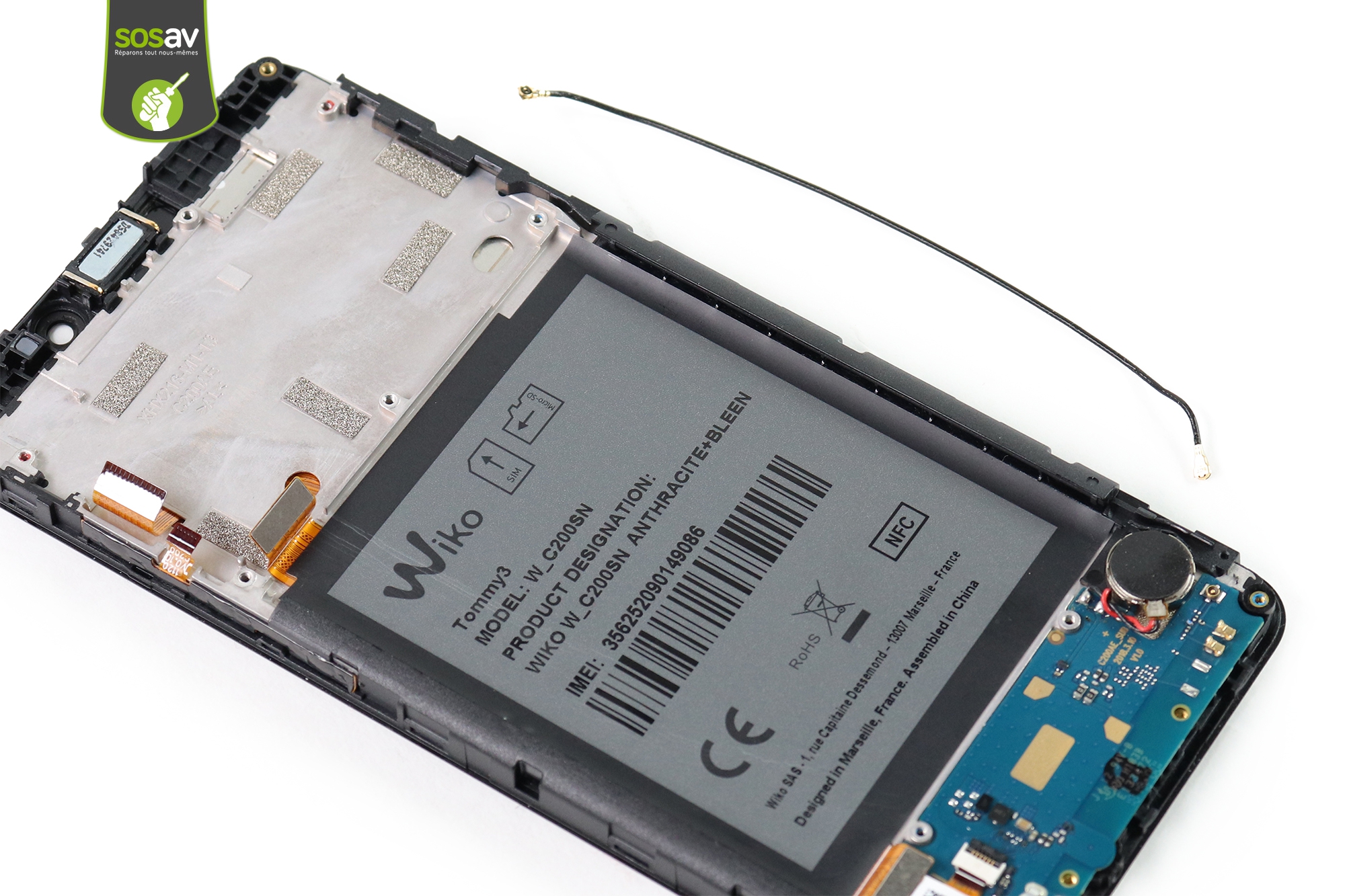

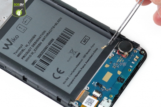

A présent, débranchez le câble d'interconnexion avec la spatule nylon.Il ne vous reste plus qu'à sortir le câble grâce à la pince.
Votre câble d'interconnexion Wiko Tommy 3 est démonté.En cas de problème de réception réseau, remplacez-le grâce à ce guide gratuit.
