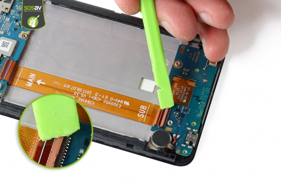

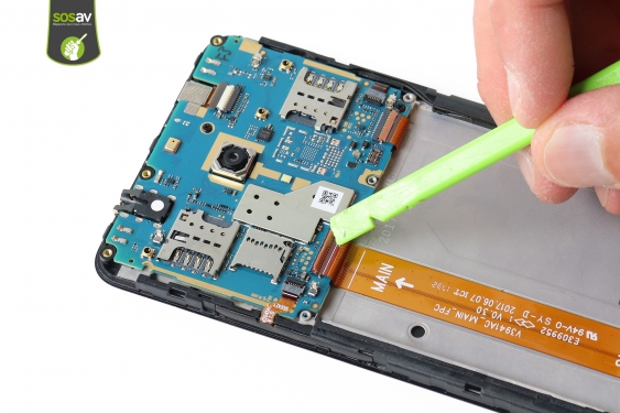

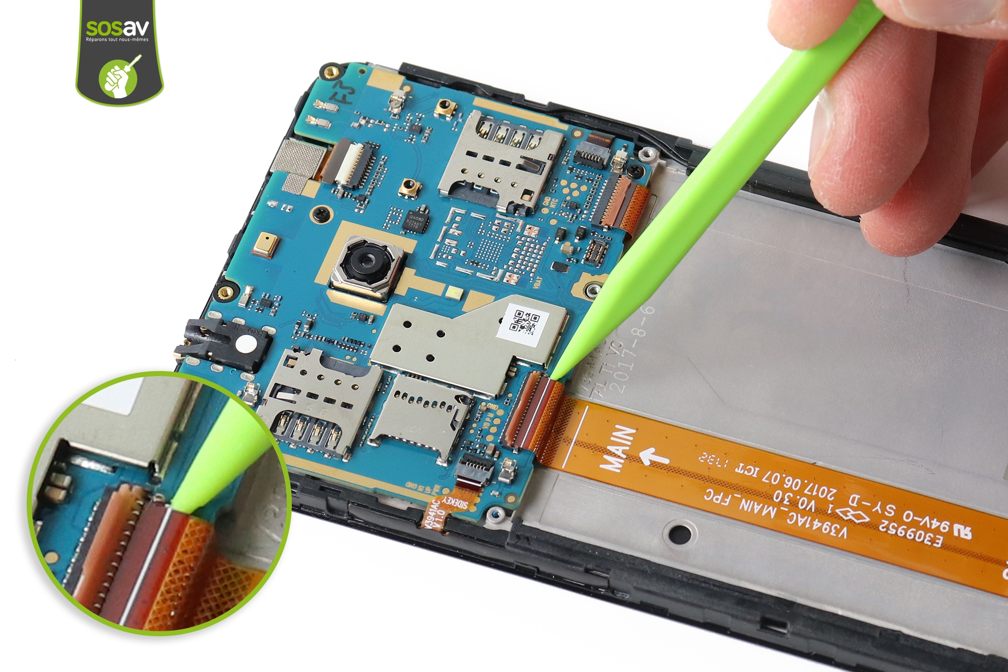

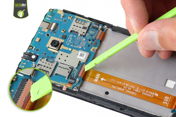

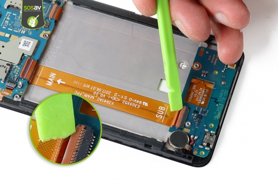

Réutilisez la spatule en nylon pour déverrouiller le connecteur de la nappe au niveau de la carte mère...... Ainsi qu'un niveau du connecteur de charge.

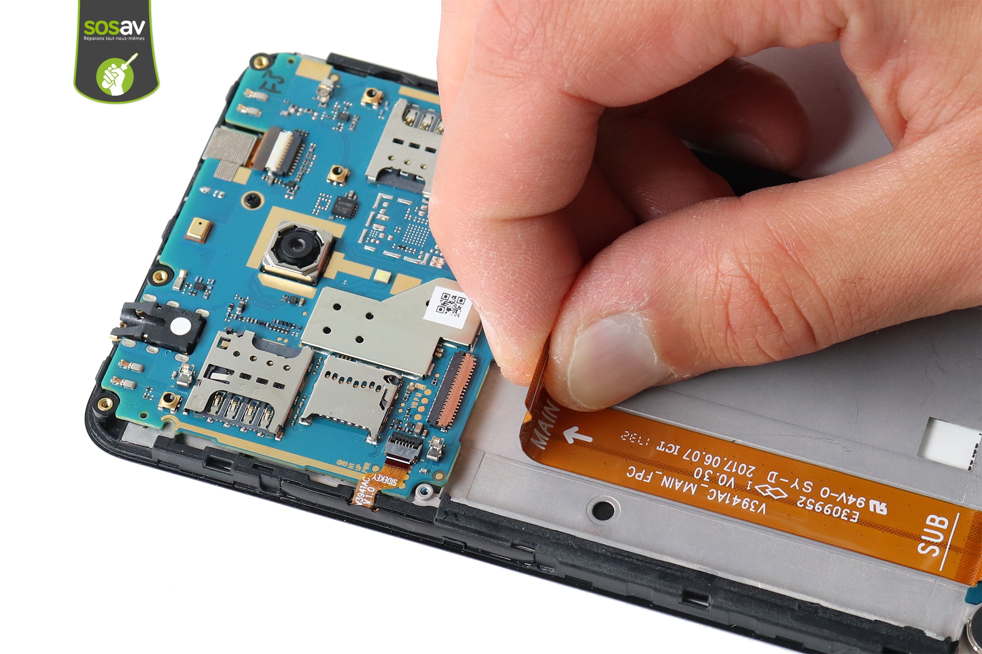

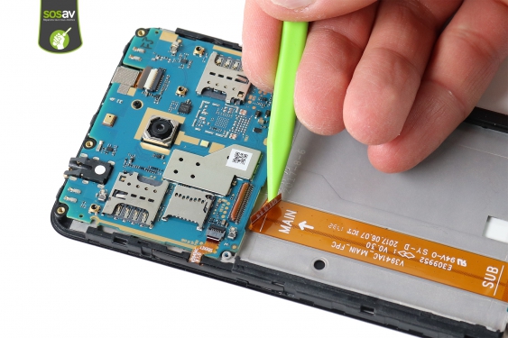

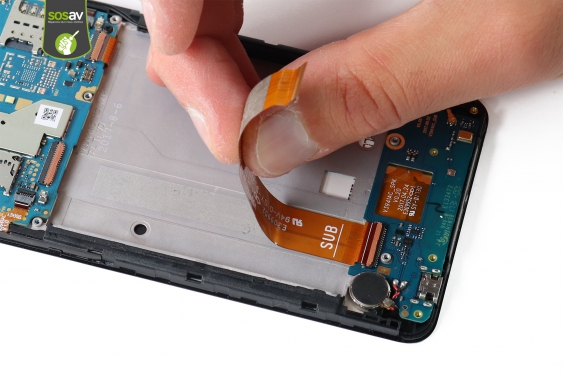

Sortez doucement la nappe de son connecteur afin de pouvoir la décoller.

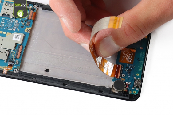

Il ne vous reste plus qu'à la décoller minutieusement du châssis.Attention à ne pas déchirer la nappe qui est fragile !

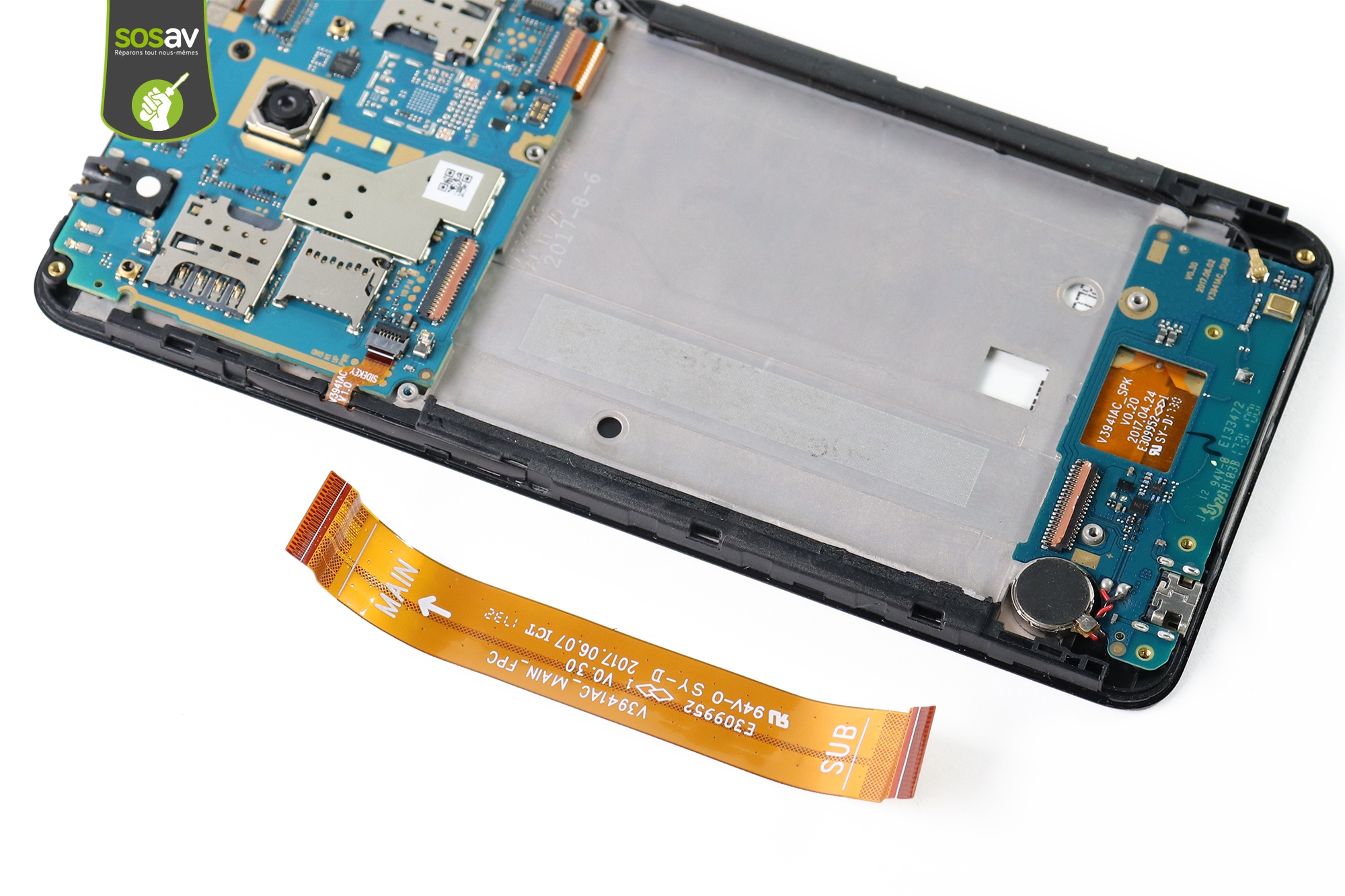

La nappe connecteur de charge Wiko Tommy 2 Plus est déposée.En cas de problèmes de charge, remplacez-la grâce à ce tuto gratuit !
