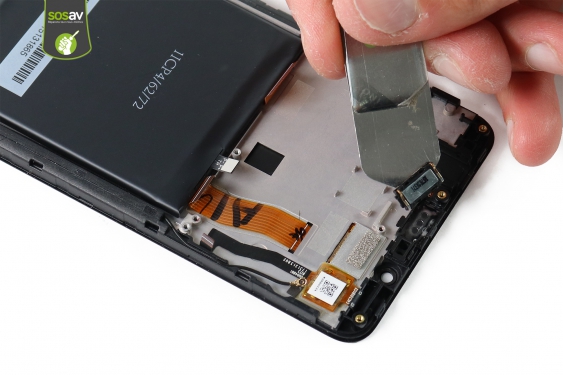

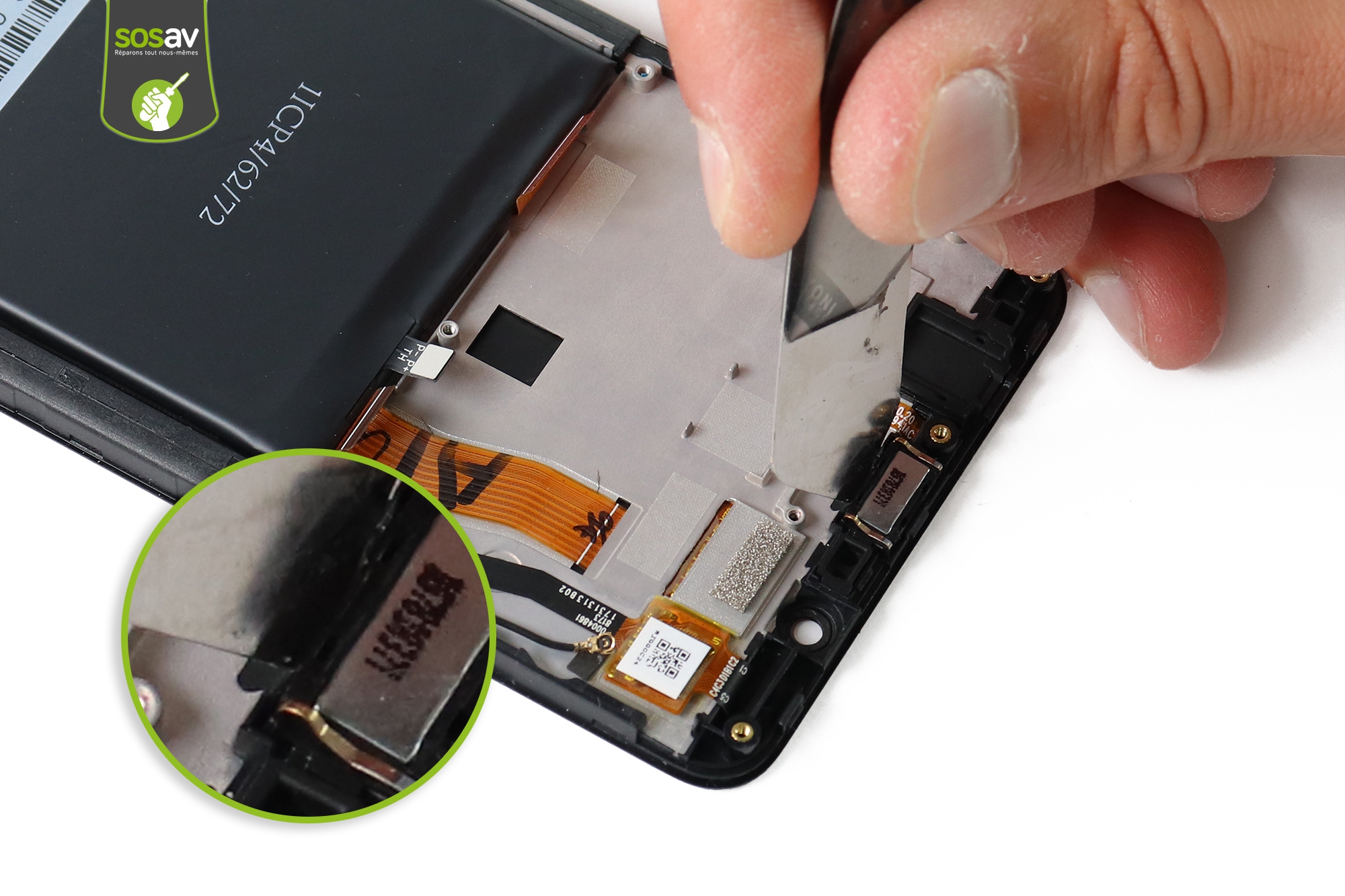

Saisissez la carte mère à l'aide de la pince plate afin de la retourner à 360°.Attention, la carte mère est toujours reliée par le câble d'interconnexion !
De nouveau avec la spatule en nylon, débranchez le câble d'interconnexion désormais accessible.La carte mère Wiko Tommy 2 Plus est séparée et partiellement démontée.

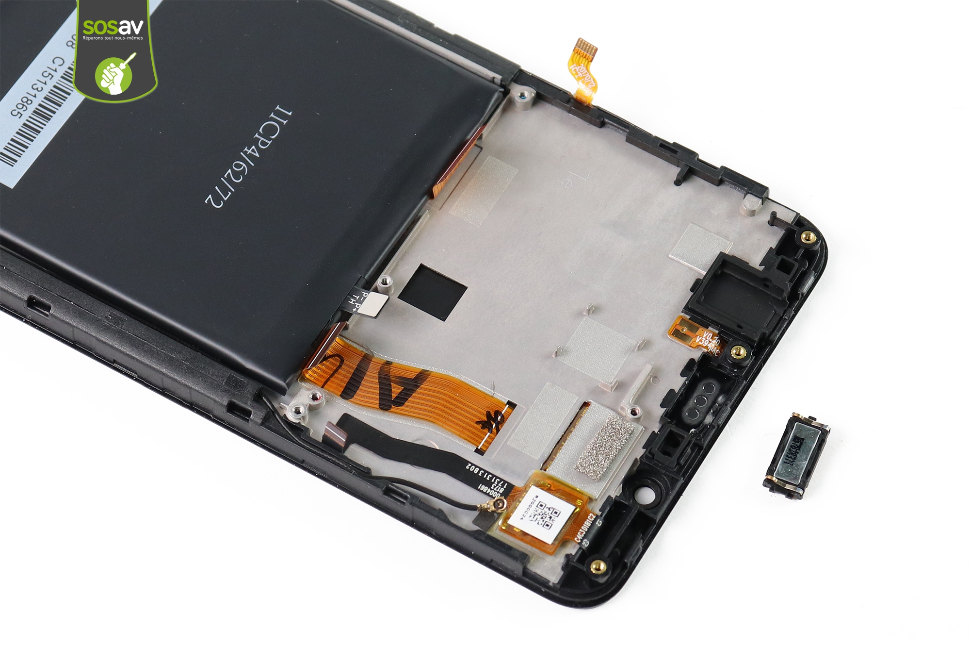

Vous n'avez plus qu'à déloger le haut-parleur interne à l'aide de la spatule iSesamo.
Le haut-parleur interne Wiko Tommy 2 Plus est sorti.En cas de soucis de son en appel, changez-le grâce à ce tuto gratuit !
