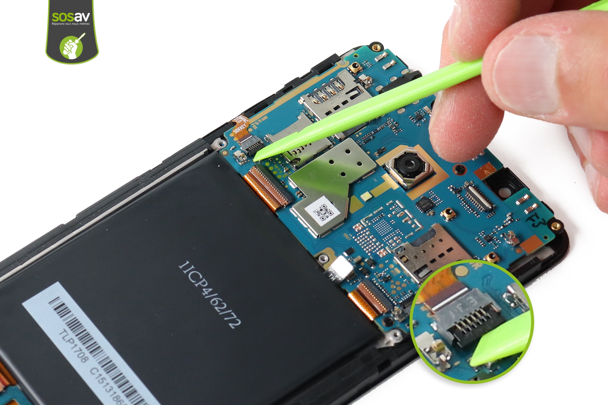

Déconnectez la nappe de la batterie avec la spatule en nylon.

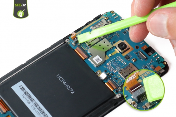

Conservez la spatule en nylon pour déverrouiller le connecteur de la caméra avant.
Sortez ensuite la caméra à l'aide de la pince plate.
La caméra avant est démontée.

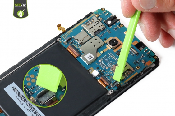

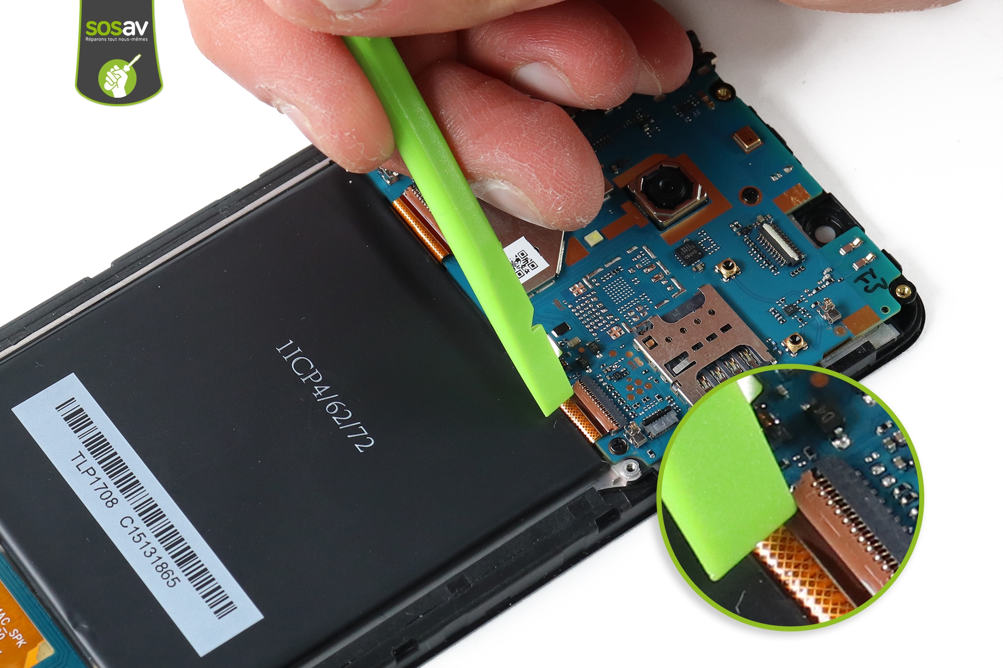

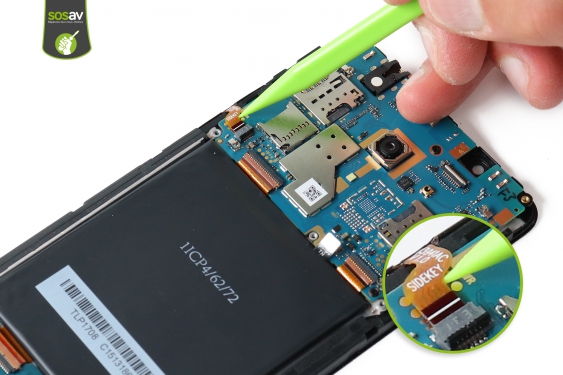

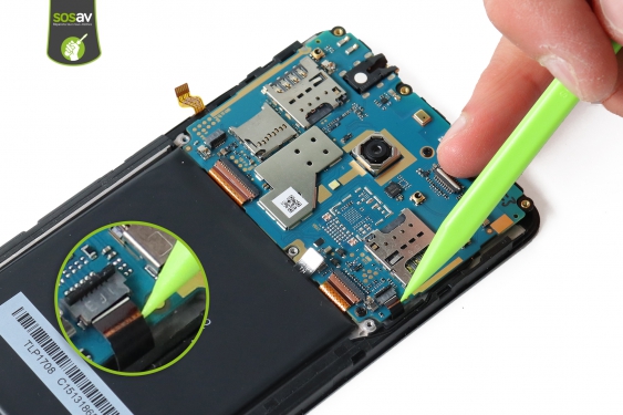

Gardez la spatule en nylon en main pour déverrouiller et sortir la nappe power et volume.

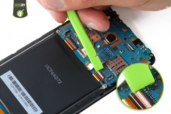

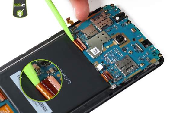

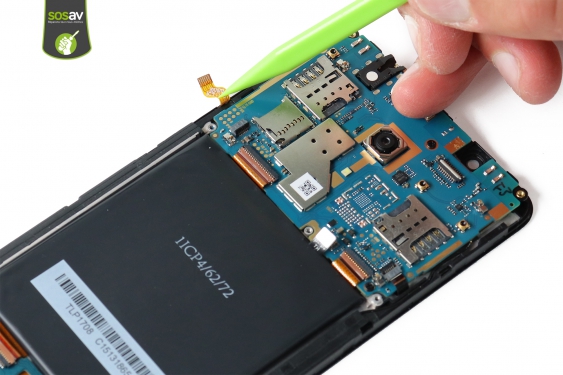

Déconnectez ensuite la première nappe de l'écran et sortez délicatement la nappe de son connecteur.

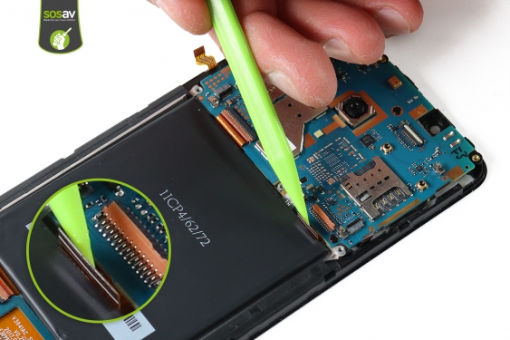

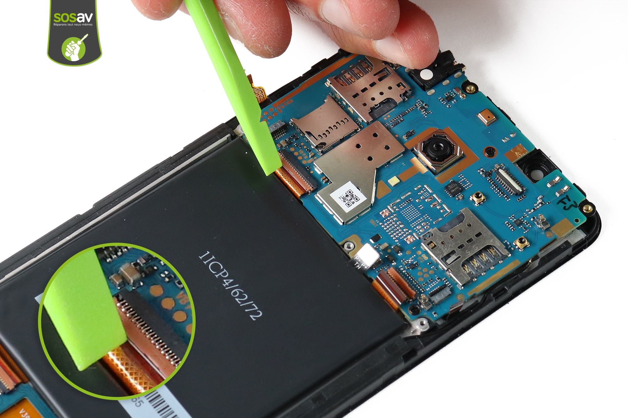

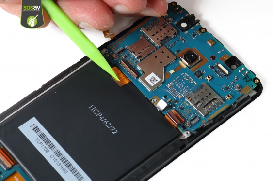

Répétez l'opération pour la seconde nappe de liaison de l'écran.

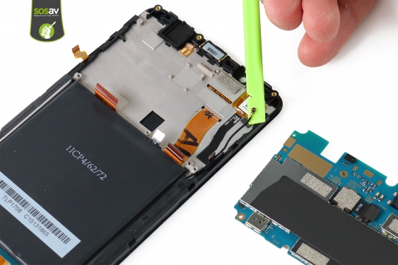

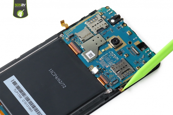

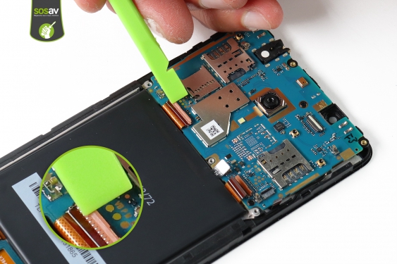

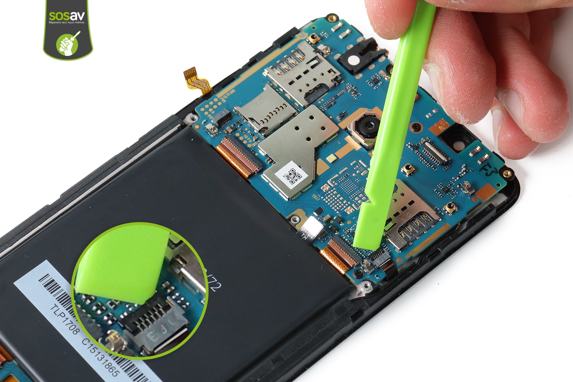

Terminez par déverrouiller et sortir la nappe de liaison du connecteur de charge.

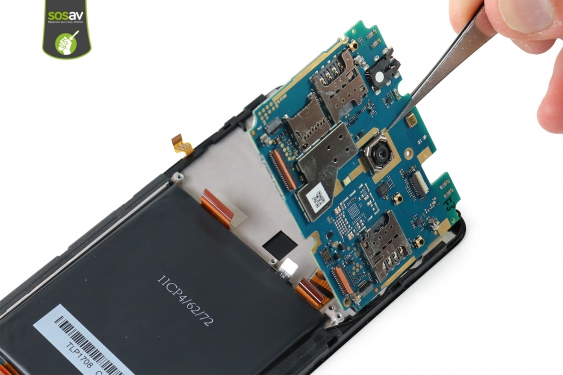

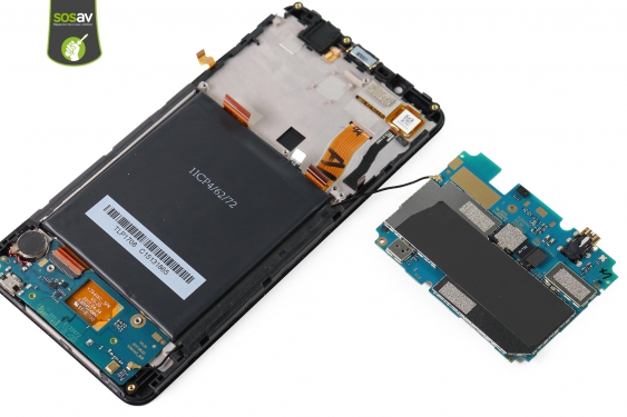

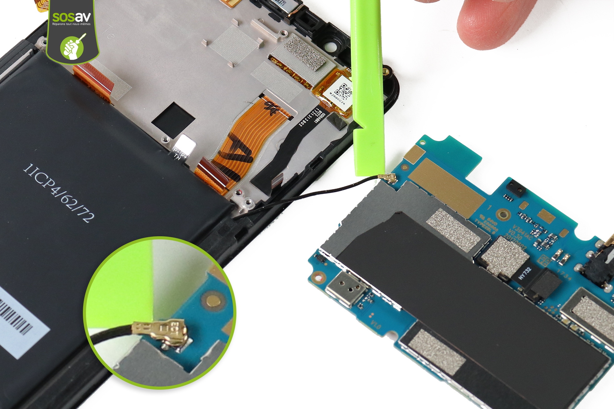

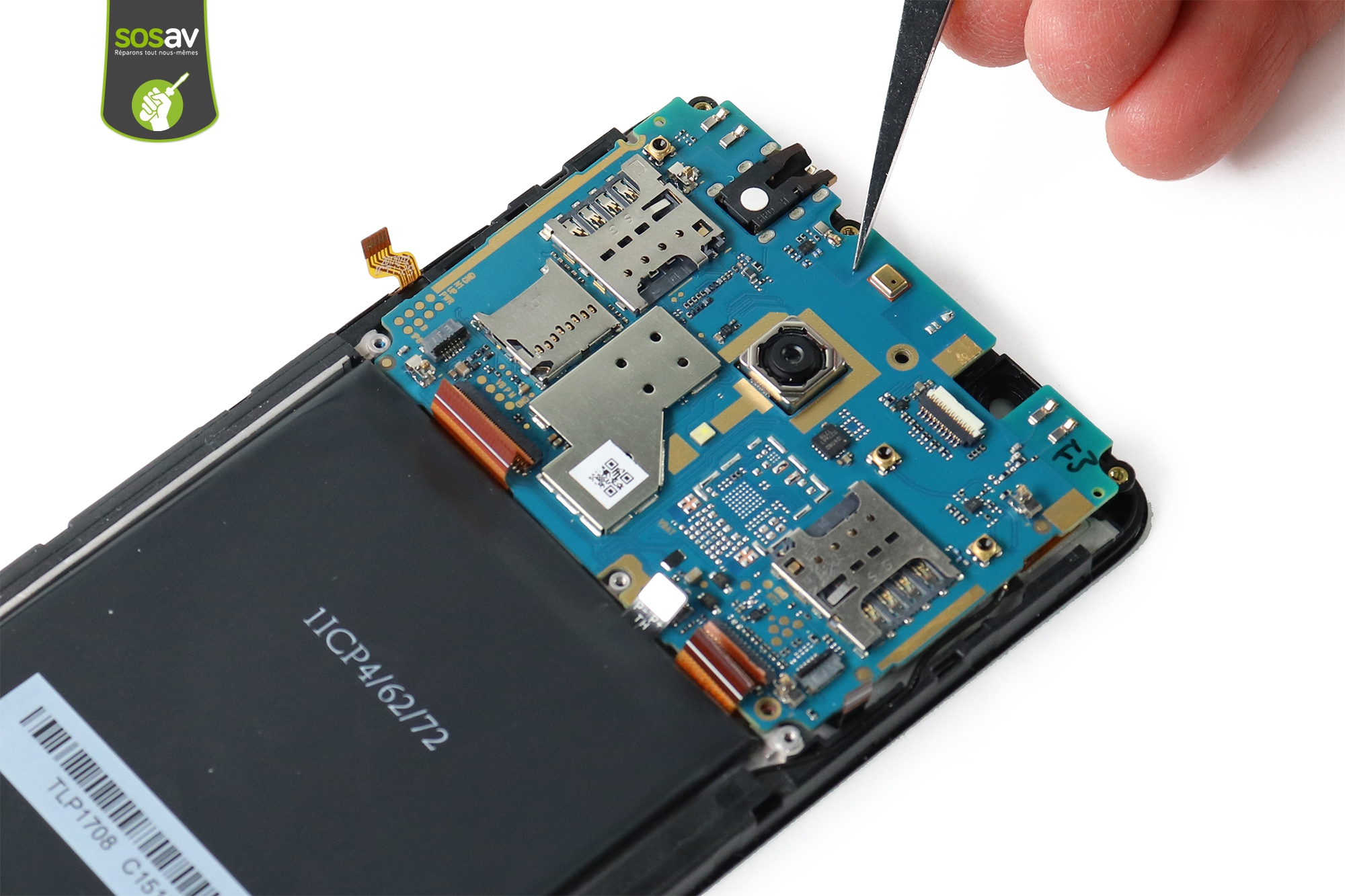

Saisissez la carte mère à l'aide de la pince plate afin de la retourner à 360°.Attention, la carte mère est toujours reliée par le câble d'interconnexion !

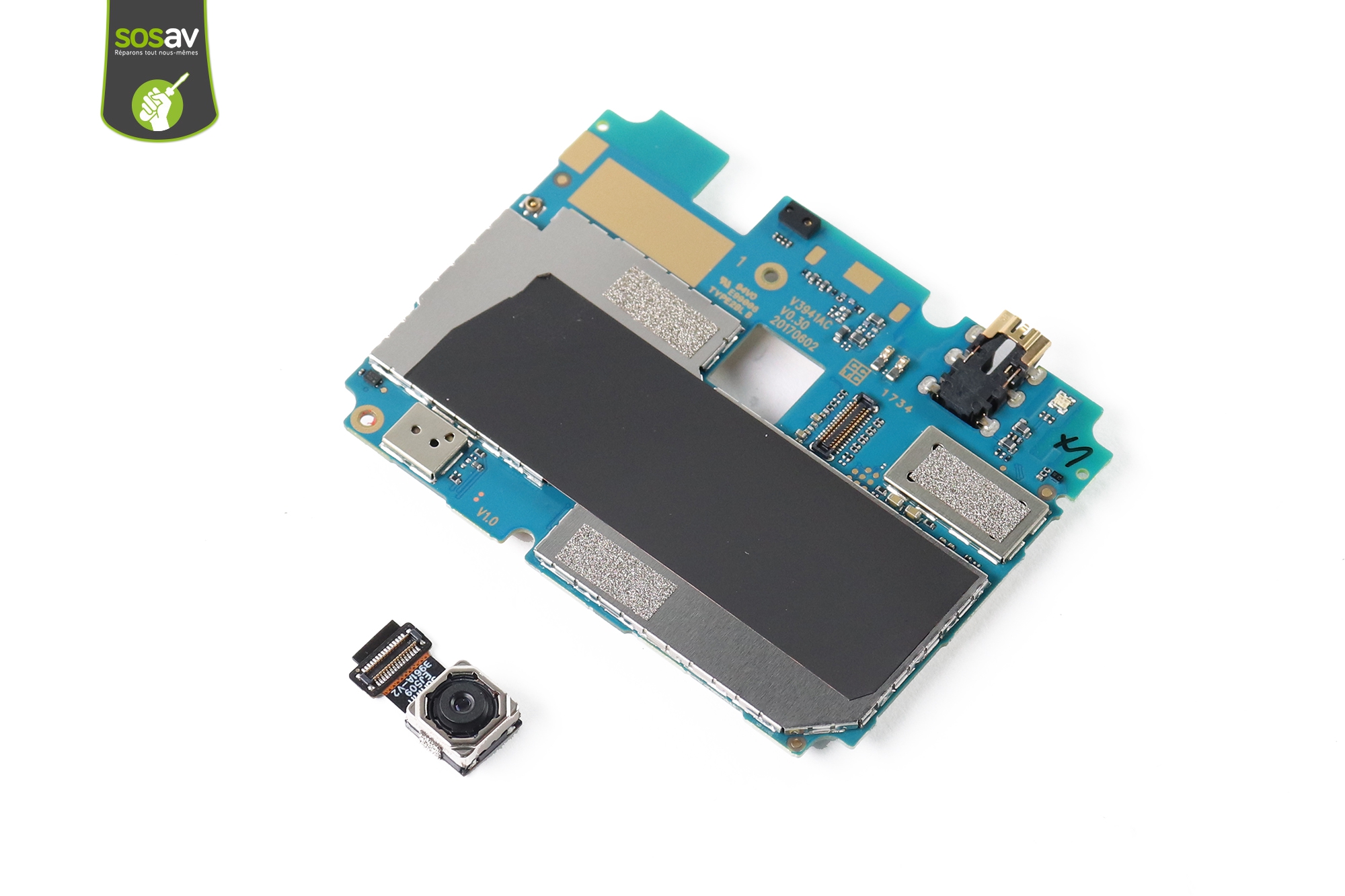

De nouveau avec la spatule en nylon, débranchez le câble d'interconnexion désormais accessible.La carte mère Wiko Tommy 2 Plus est séparée et partiellement démontée.

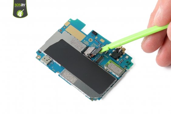

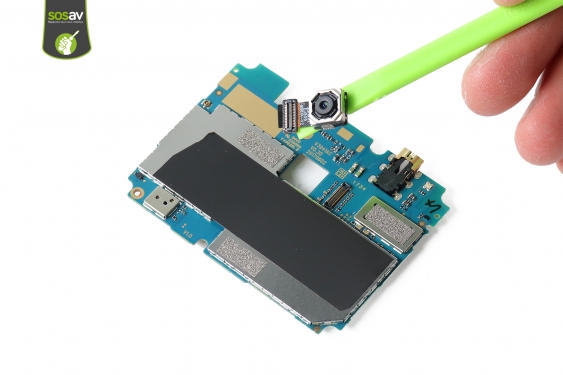

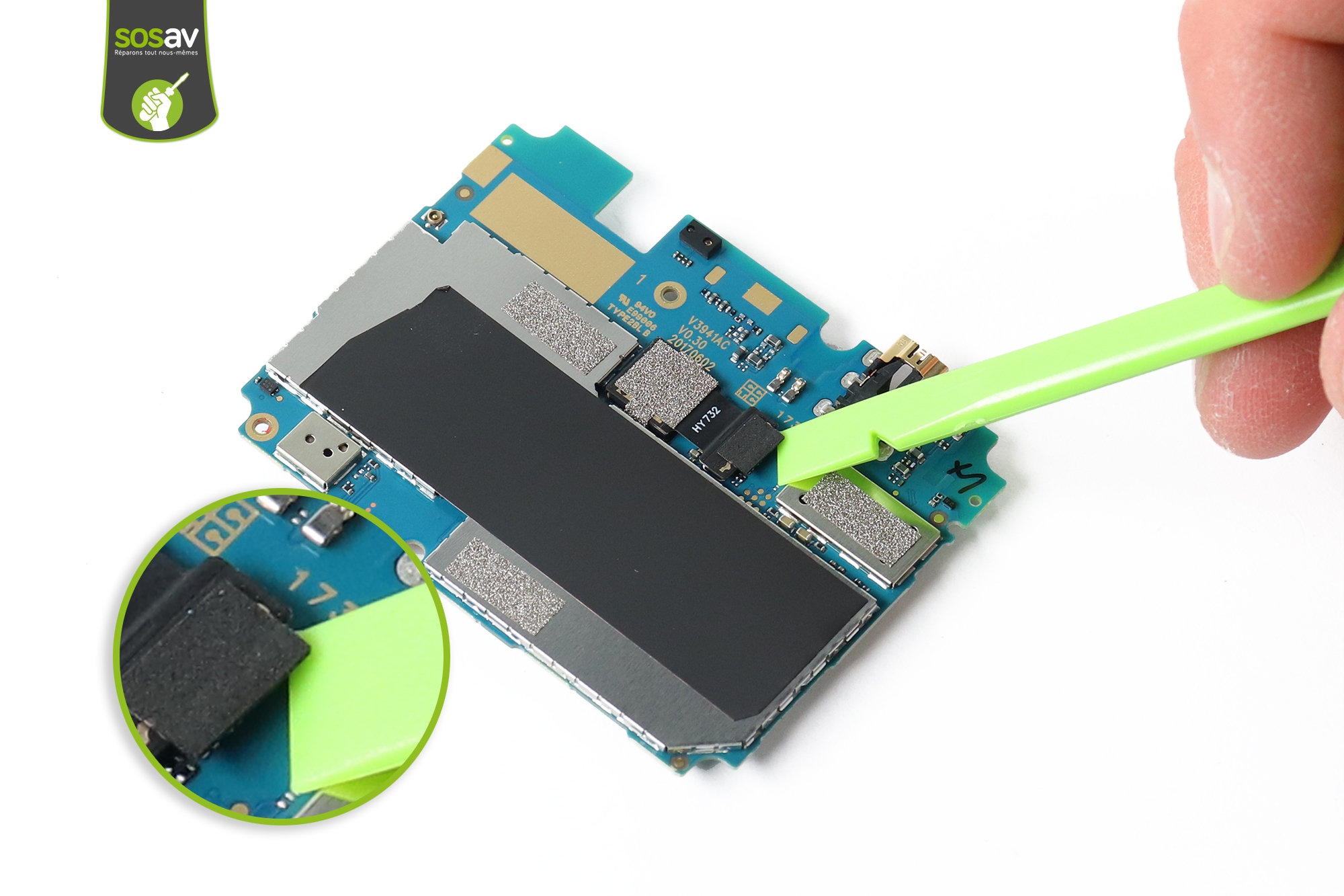

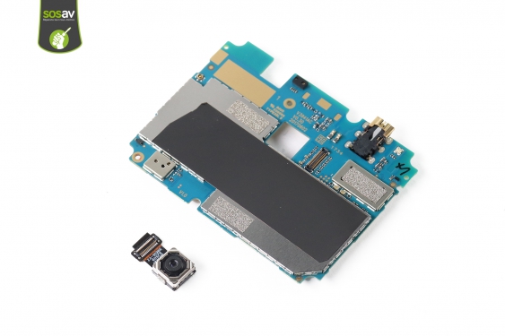

Il ne vous reste plus qu'à déconnecter la caméra arrière pour la séparer de la carte mère.
La carte mère et la caméra arrière Wiko Tommy 2 Plus sont séparées.Suivez ce tuto gratuit pour changer de caméra ou installer une carte mère reconditionnée.
