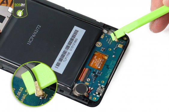

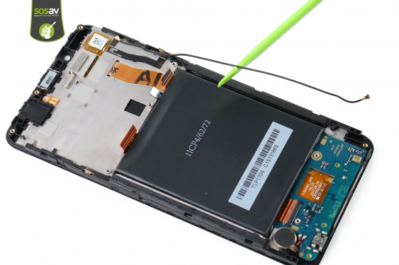

De nouveau avec la spatule en nylon, débranchez le câble d'interconnexion désormais accessible.La carte mère Wiko Tommy 2 Plus est séparée et partiellement démontée.

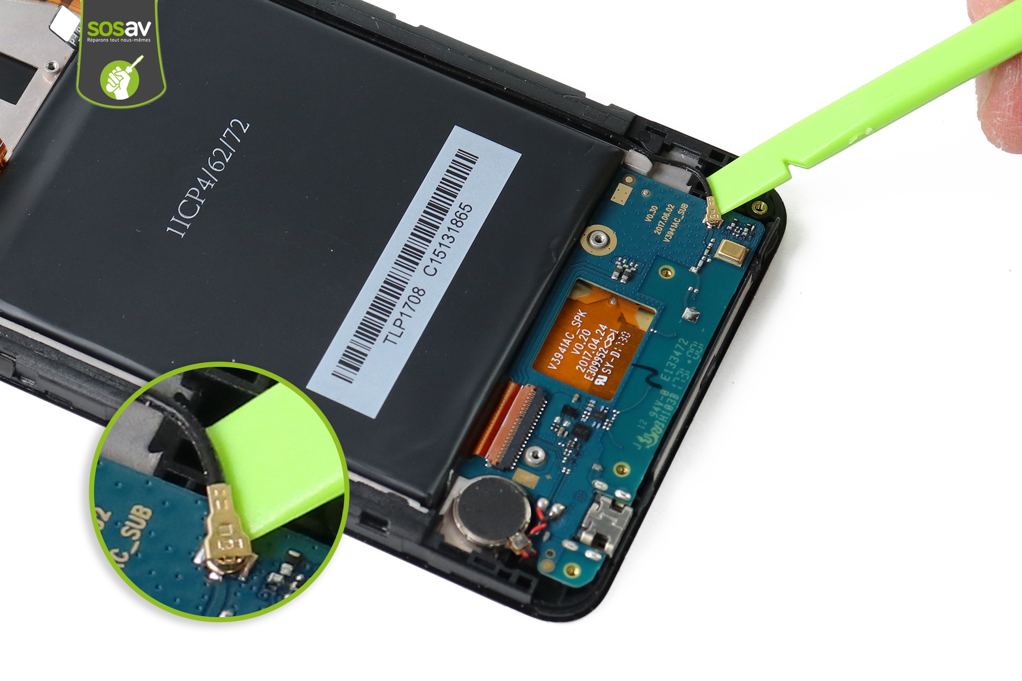

Déverrouillez le câble d'interconnexion côté connecteur de charge afin de pouvoir le sortir.

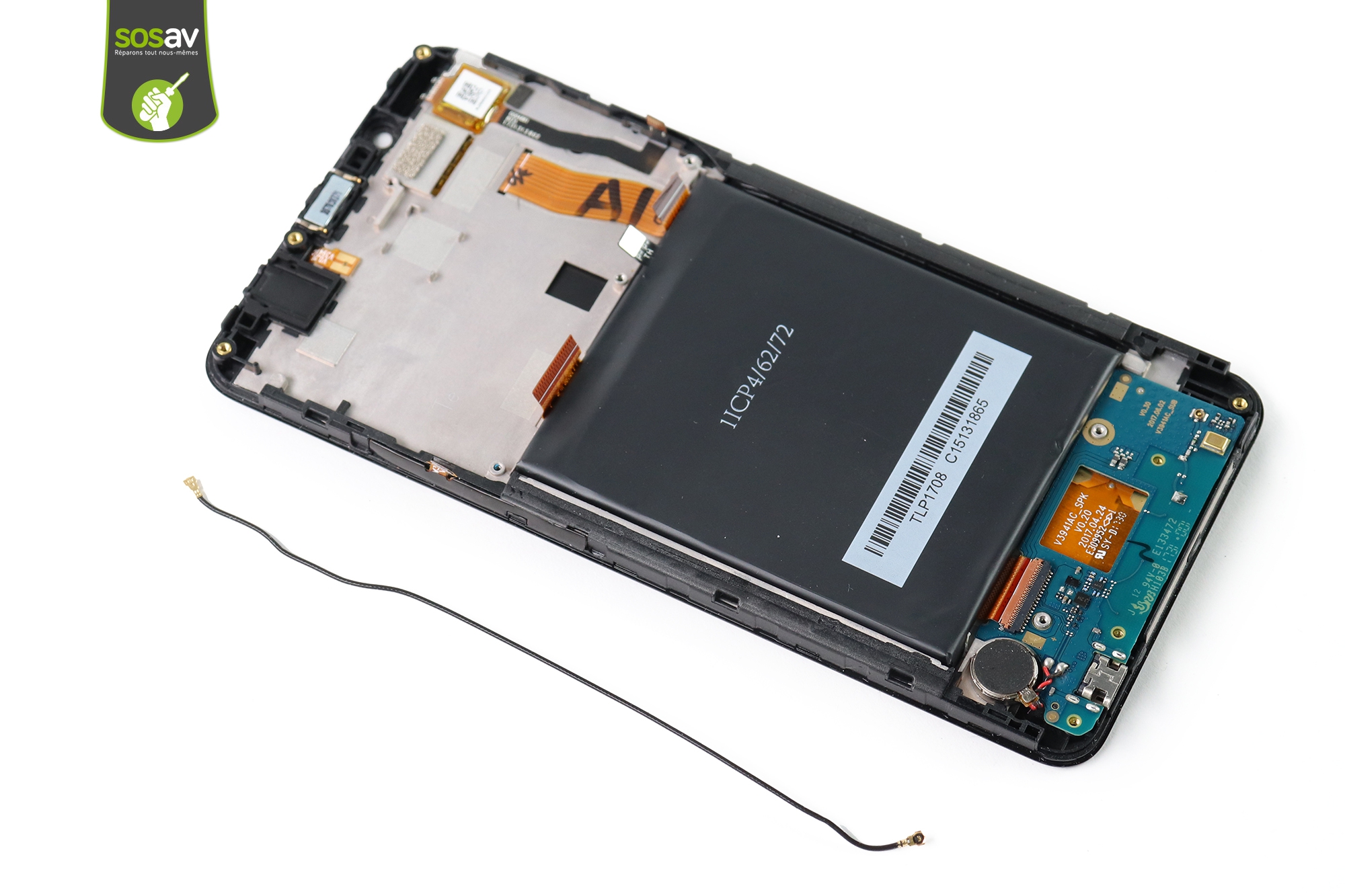

Le câble d'interconnexion Wiko Tommy 2 Plus est démonté.En cas de soucis de réception réseau, remplacez-le en suivant ce tuto grauit !
