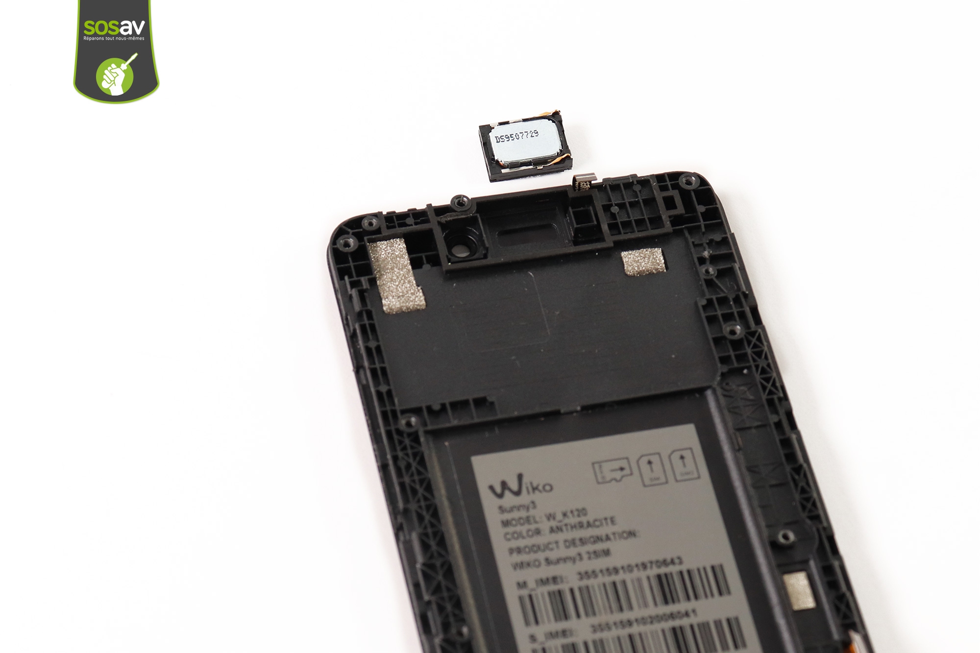

Vous avez libre accès au haut-parleur que vous pouvez déloger grâce au tournevis plat.
Le haut-parleur Wiko Sunny 3 est démonté.En cas de soucis de son, pensez à ce tuto gratuit afin de vous aider dans votre réparation Wiko !
Pour remonter votre Wiko Sunny 3 suivez ce guide en sens inverse.
