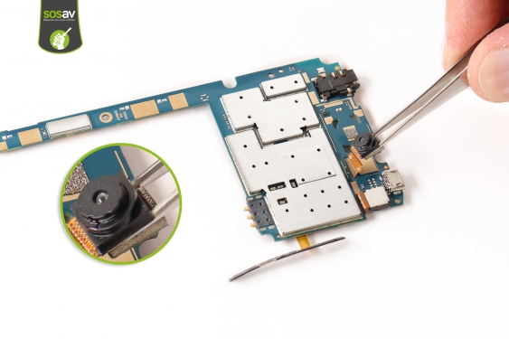

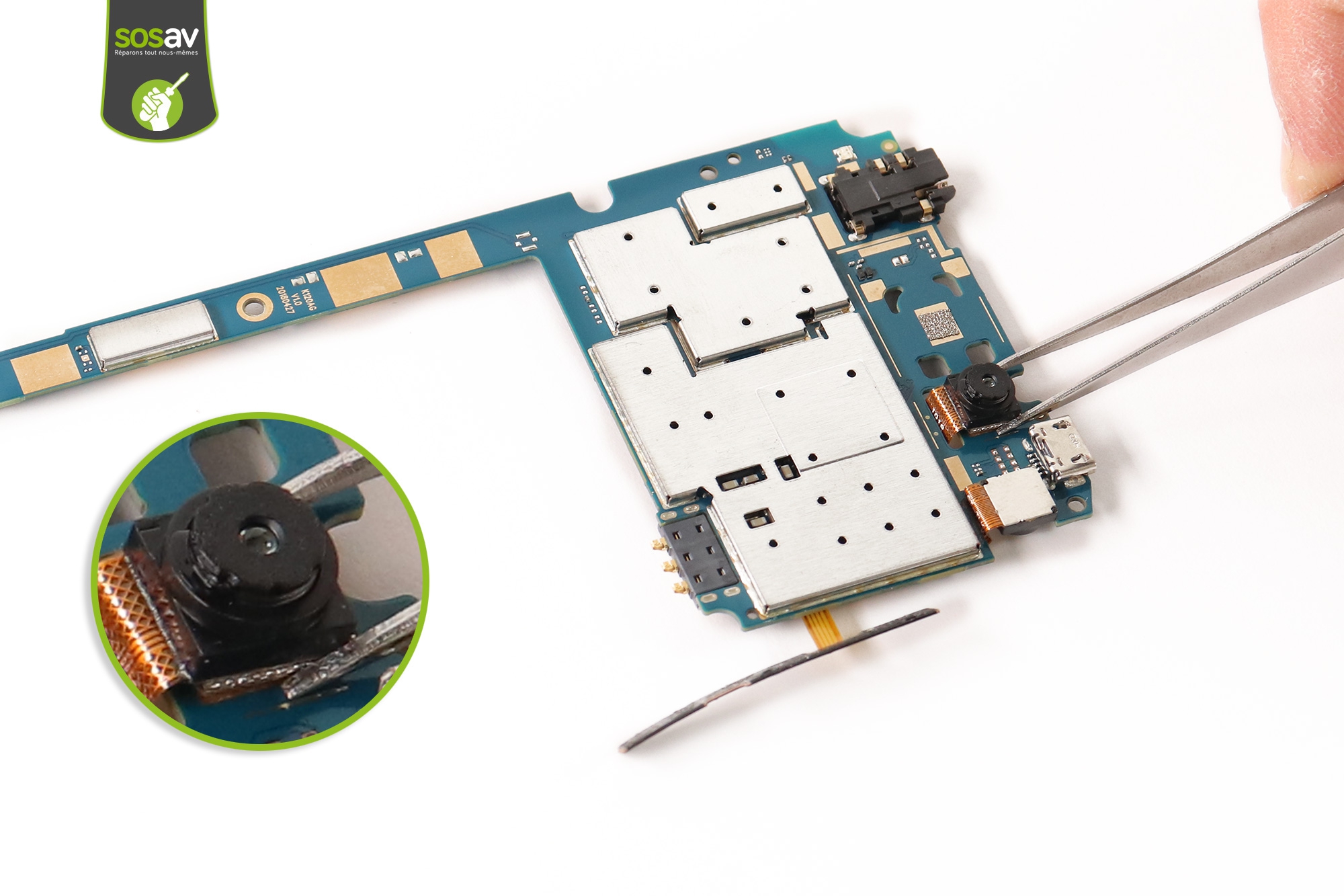

Retournez la carte mère afin de pouvoir extraire la caméra avant à l'aide de la pince.

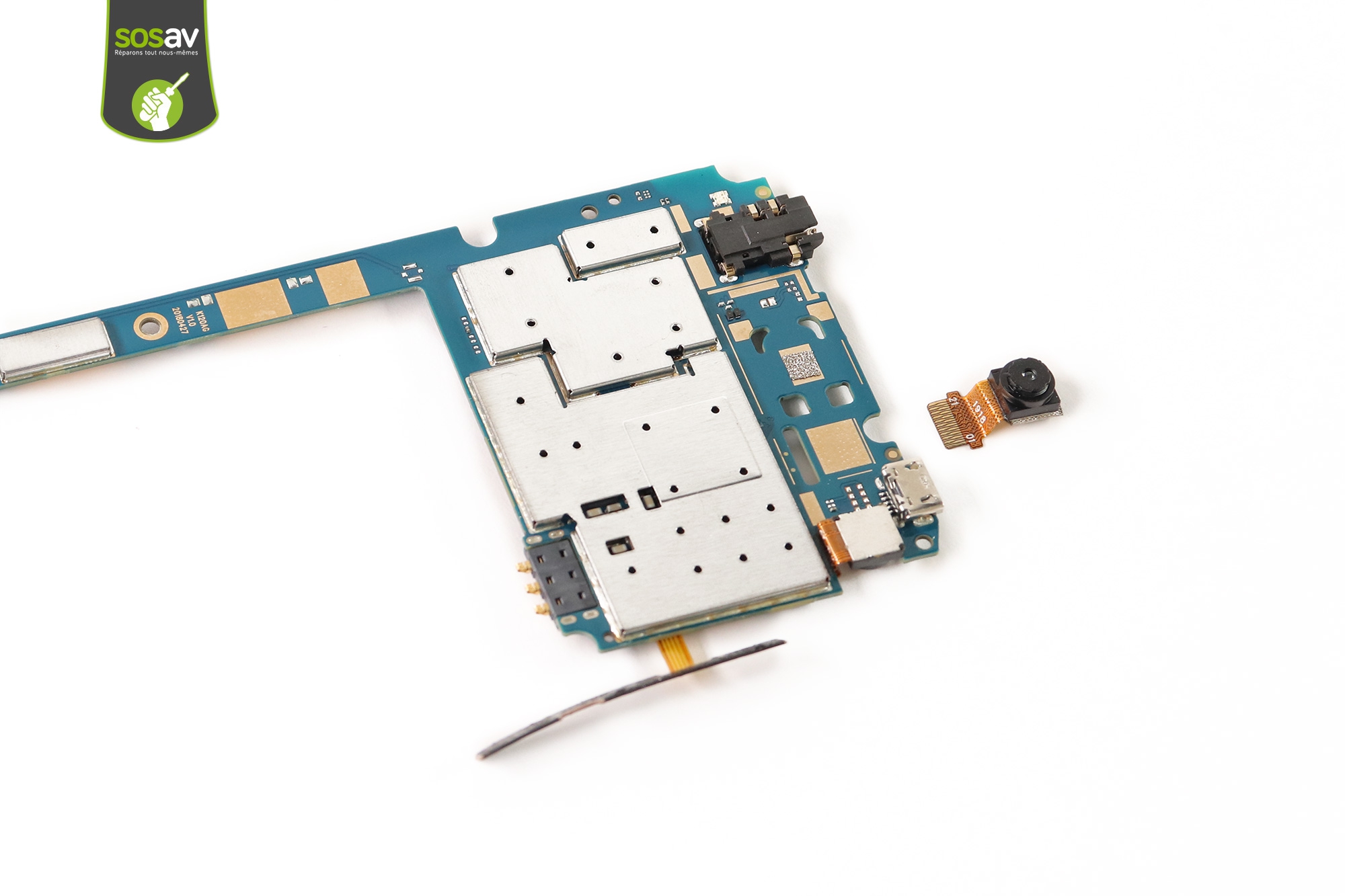

La caméra avant Wiko Sunny 3 est sortie.Suivez ce tuto gratuit pour la remplacer en cas de besoin !
