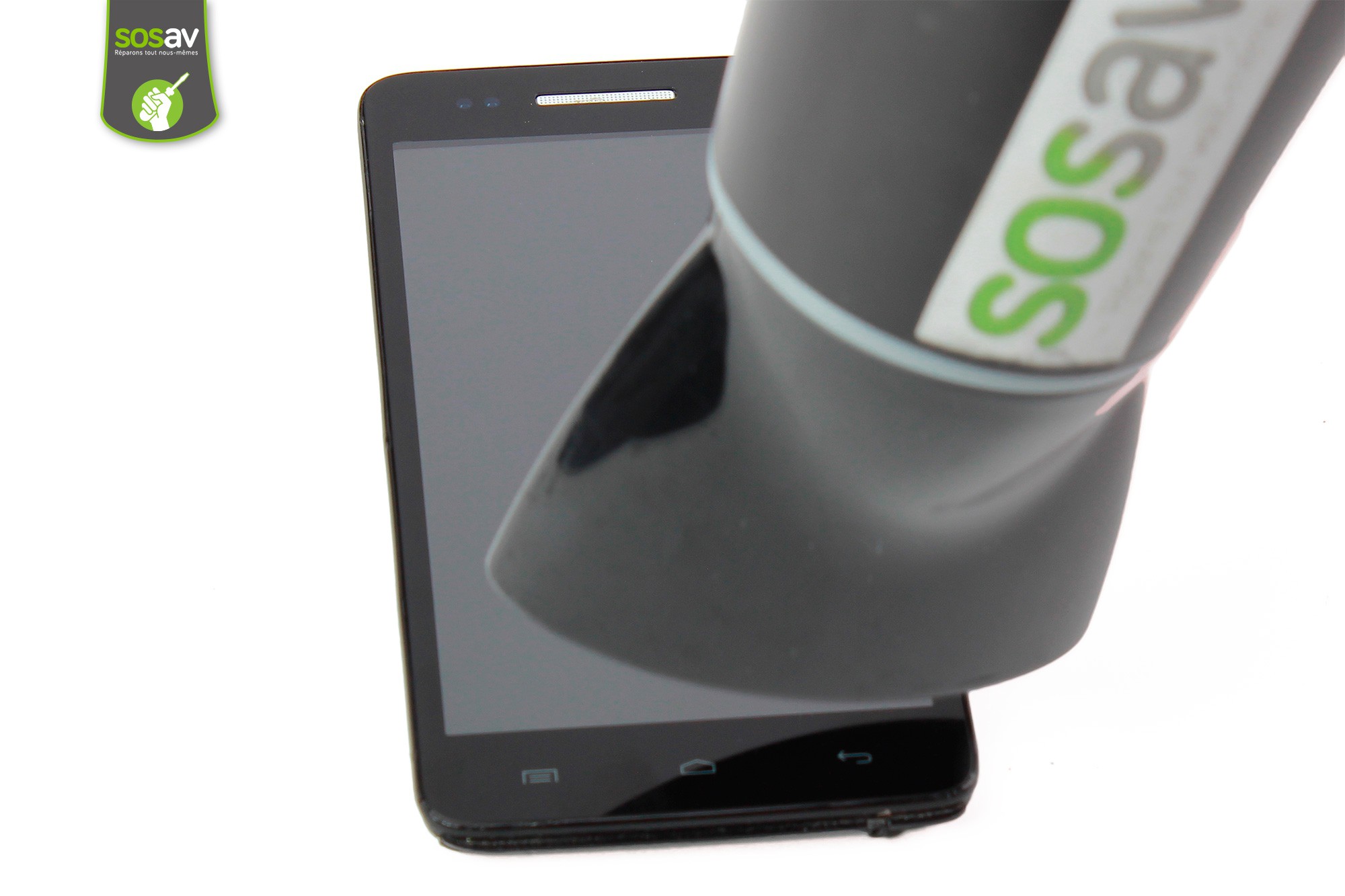

Utilisez un sèche-cheveux afin de réchauffer la partie haute et la partie basse de la vitre tactile (30 secondes maximum par partie).Insérez ensuite délicatement une spatule iSesamo dans la partie basse de la vitre puis faites levier afin de la soulever légèrement.

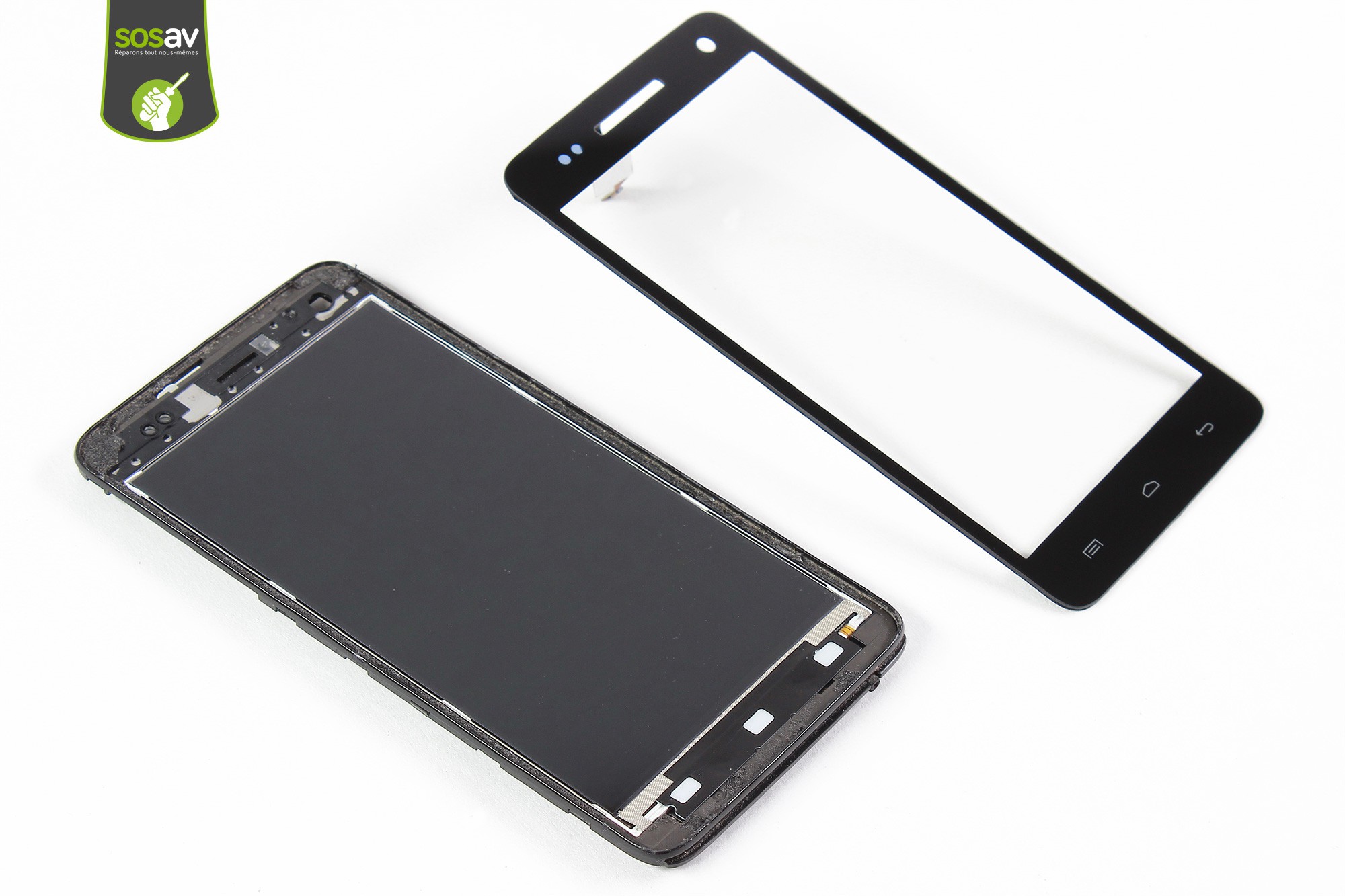

Saisissez ensuite la vitre puis retirez-la en douceur.La nappe de liaison de la vitre tactile est localisée sur la partie supérieure du téléphone, veillez à ne pas l'abîmer, notamment si vous ne remplacez que l'écran LCD !
La vitre tactile de votre Wiko Rainbow est désormais démontée.Procédez à son remplacement par une pièce neuve si cela est nécessaire.
