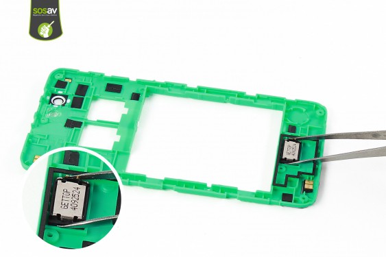

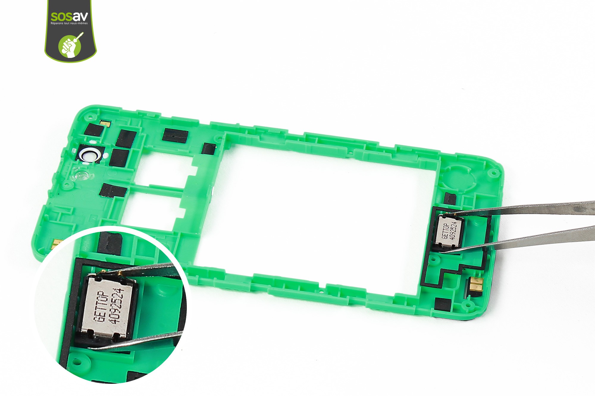

Prenez une pince pour saisir le haut-parleur externe puis retirez-la du chassis interne du téléphone.

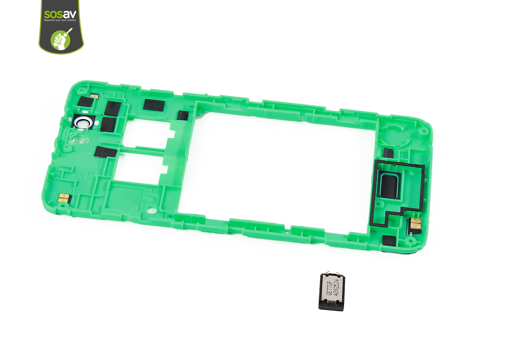

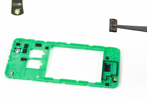

Le haut-parleur externe de votre Wiko Rainbow est désormais démonté.Procédez à son remplacement par une pièce neuve si cela est nécessaire.
