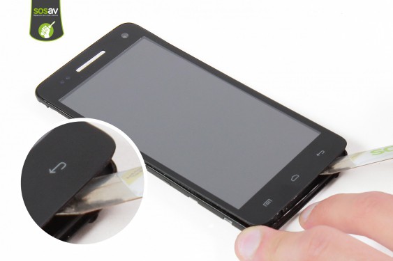

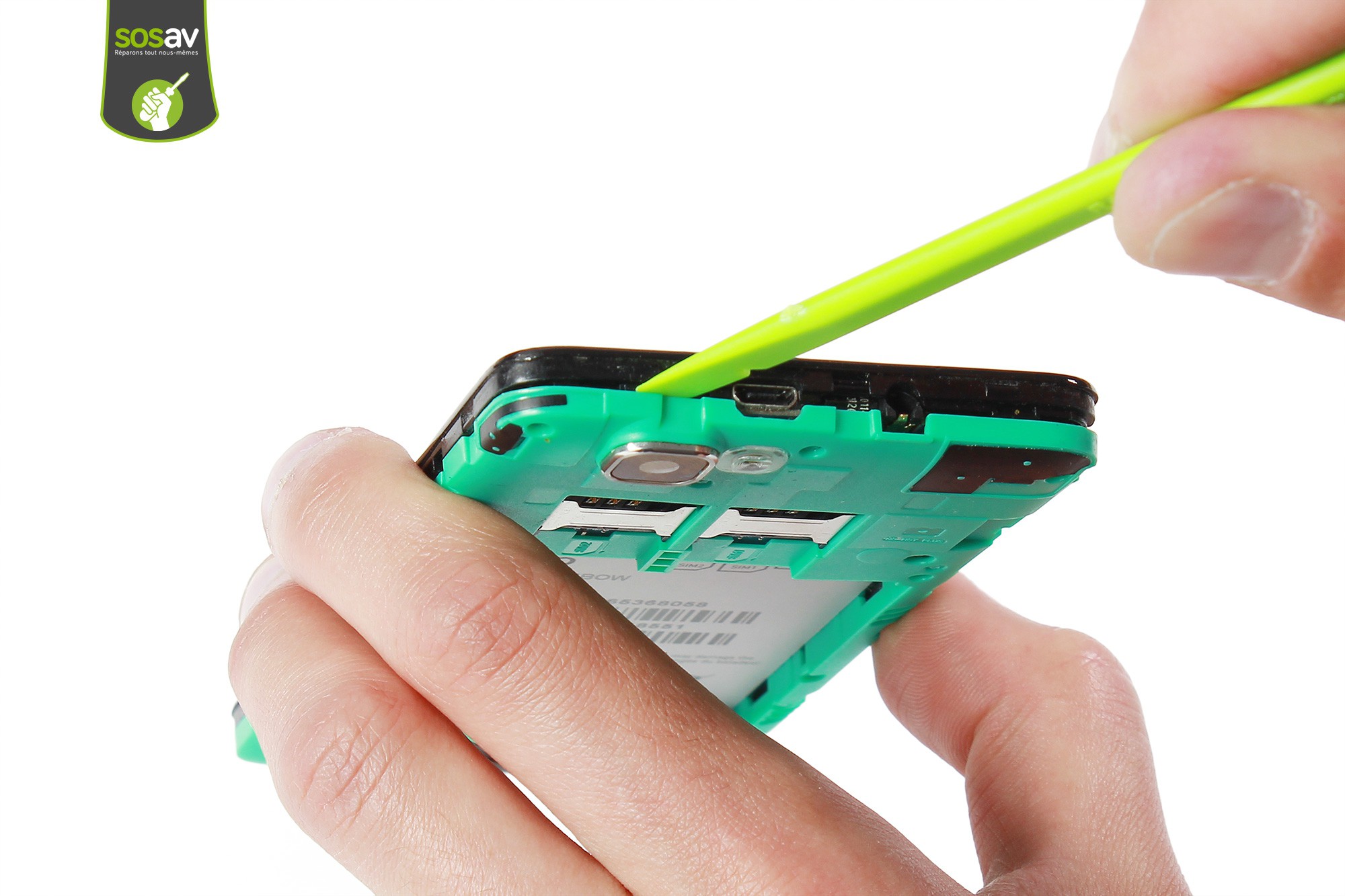

Insérez ensuite une spatule en nylon dans l'interstice supérieure droite de la coque arrière puis faites délicatement levier afin de déclipser cette dernière.
Saisissez la coque arrière puis procédez à son retrait.La coque arrière du Wiko Rainbow est désormais démontée.

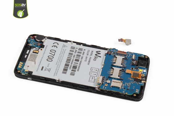

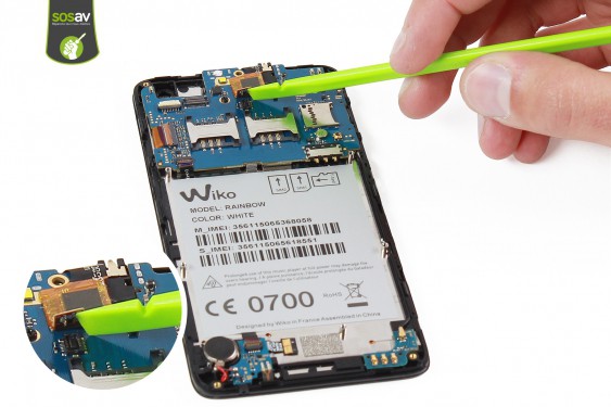

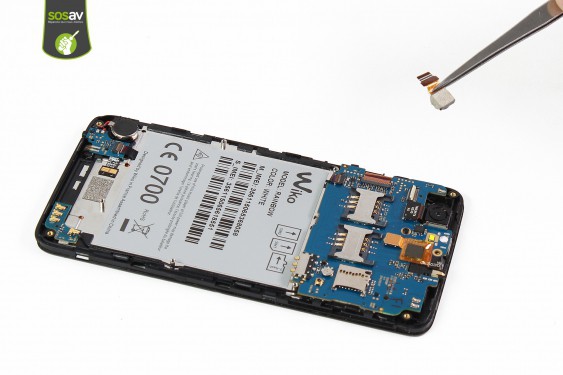

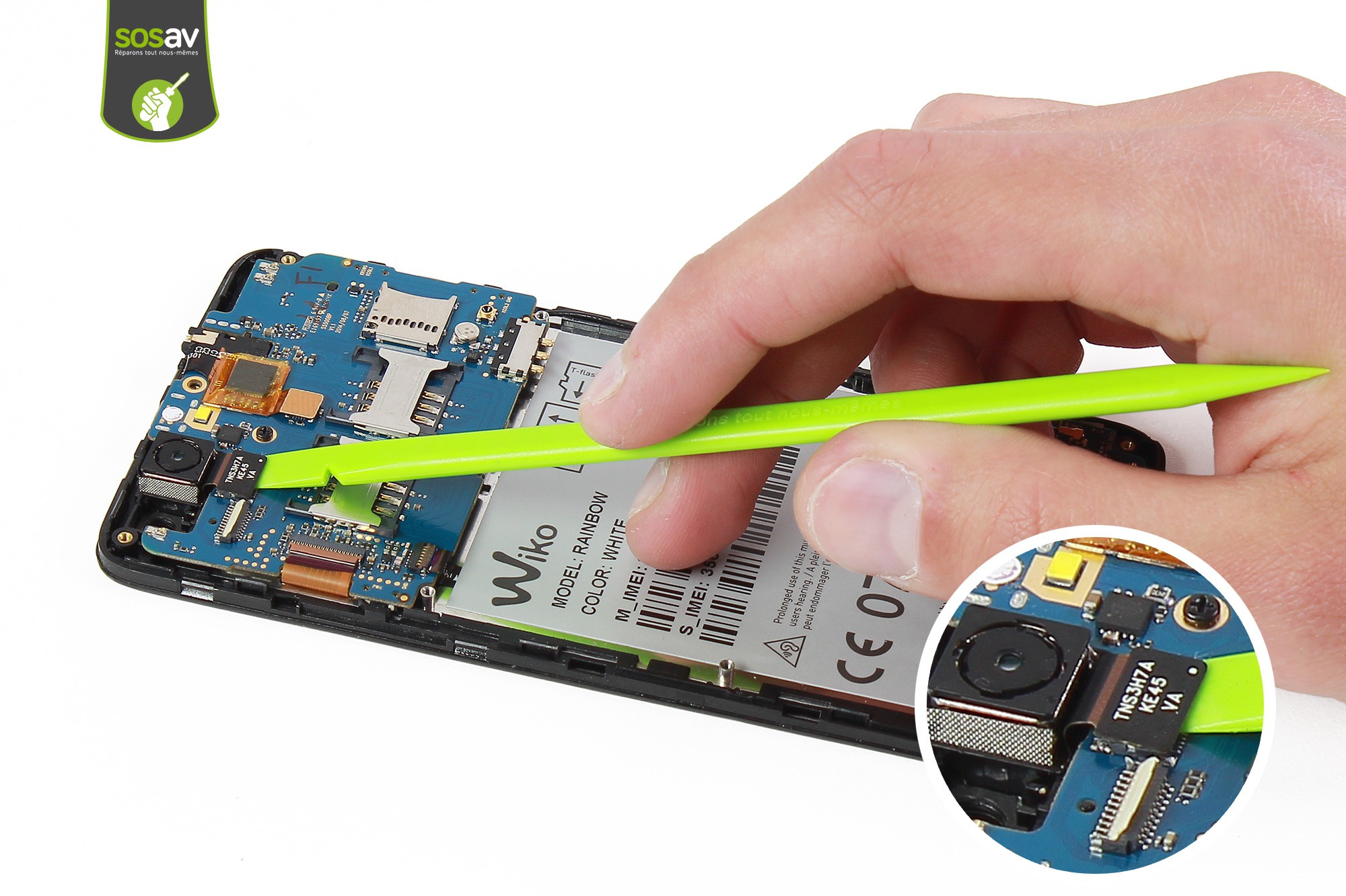

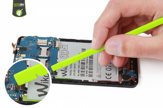

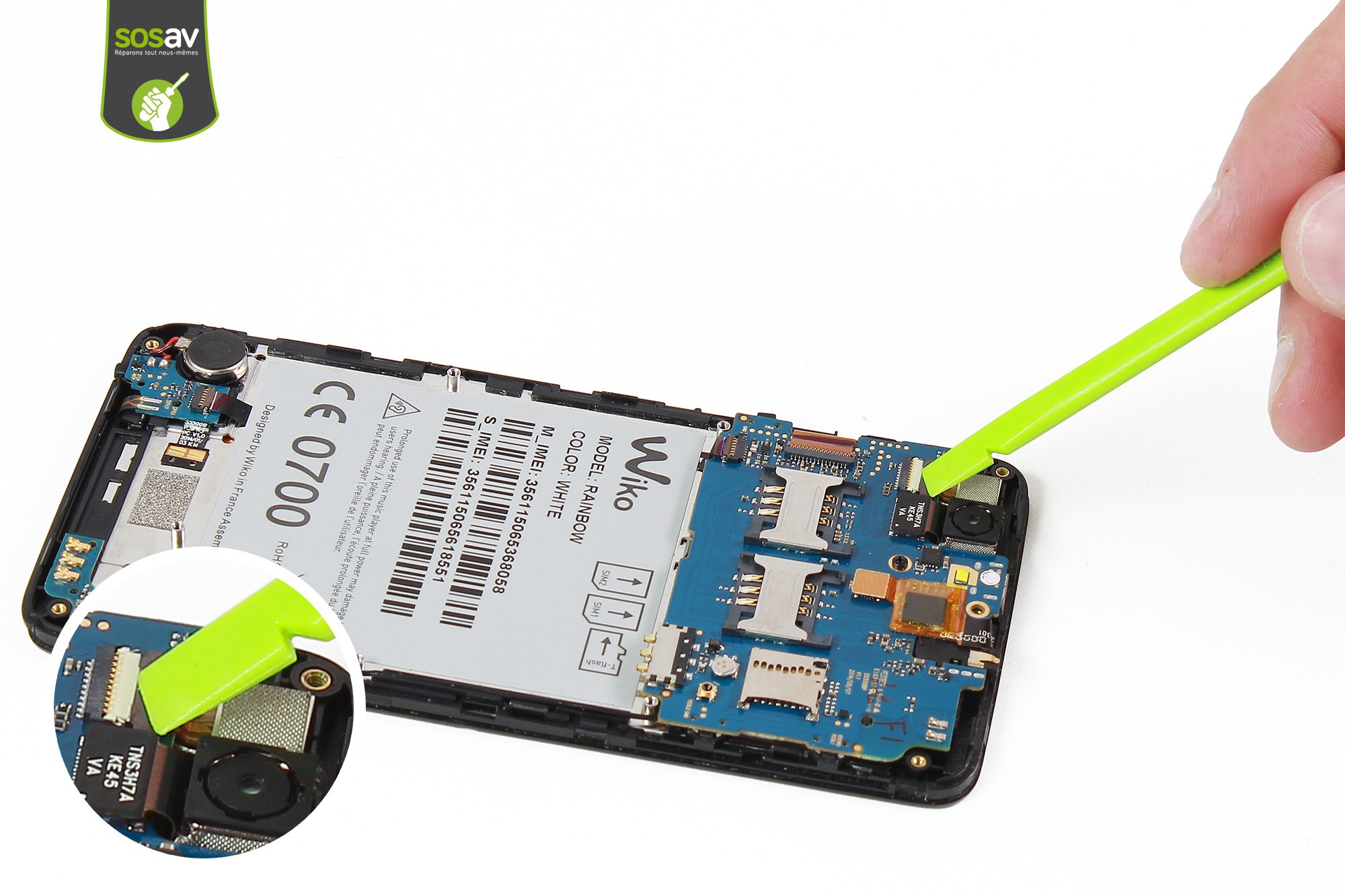

Pour des raisons de sécurité, il est nécessaire de démonter la carte mère du téléphone avant de procéder au démontage de la vitre tactile.Avec la spatule en nylon, déverrouillez la nappe de la caméra avant.Saisissez ensuite la caméra avant à l'aide de la pince puis retirez-la.La caméra avant de votre Wiko Rainbow est désormais démontée.

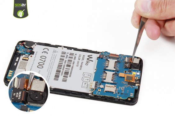

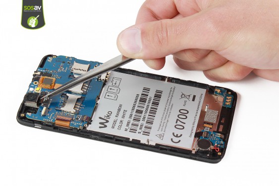

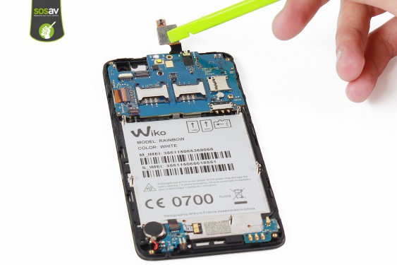

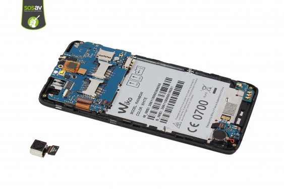

Déconnectez la nappe de liaison de la caméra arrière grâce à cette spatule.Saisissez ensuite la caméra arrière avec la pince puis procédez à son retrait du téléphone.La caméra arrière de votre Wiko Rainbow est désormais démontée.

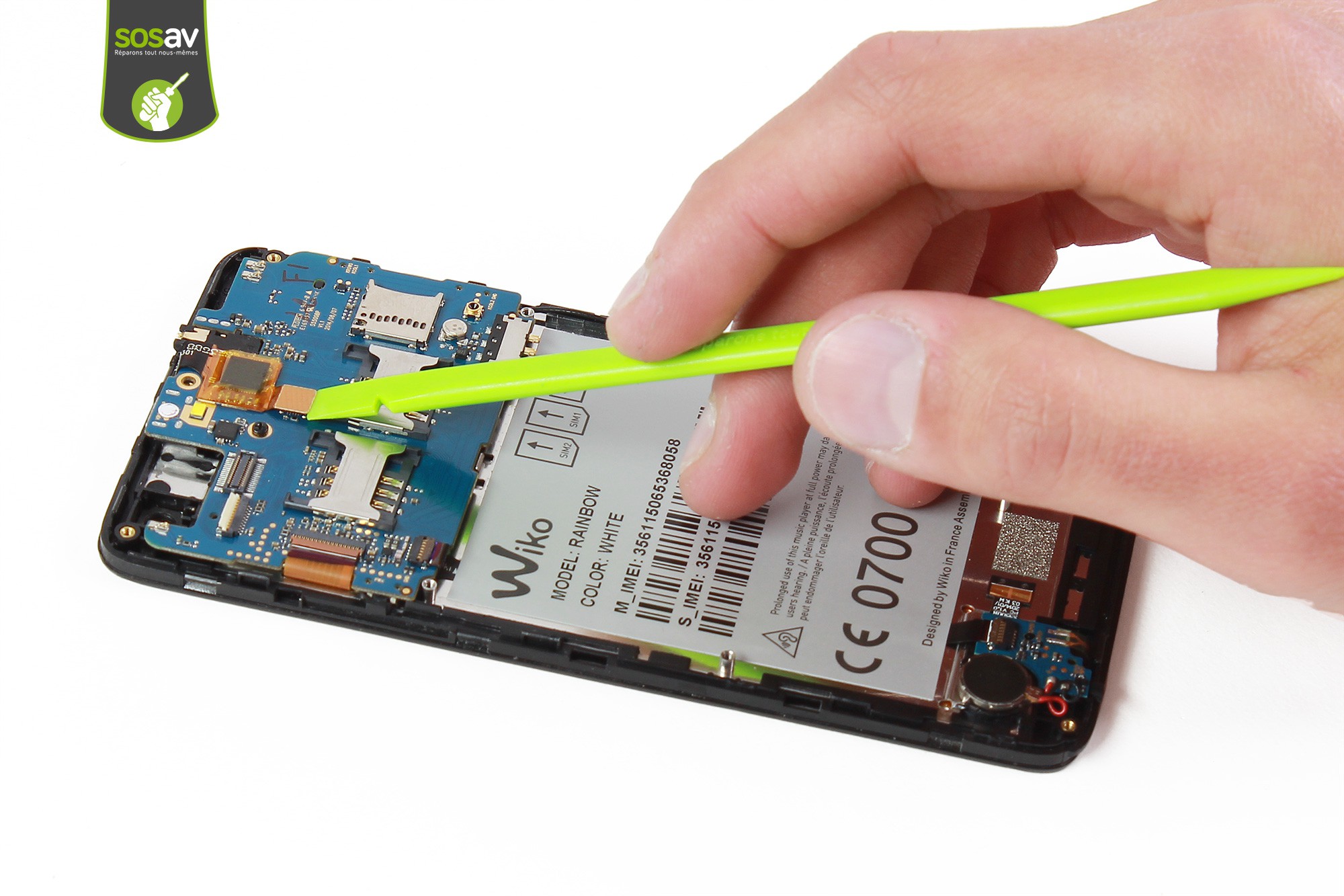

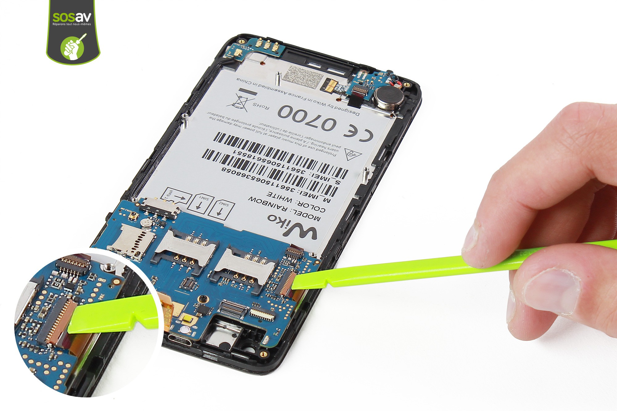

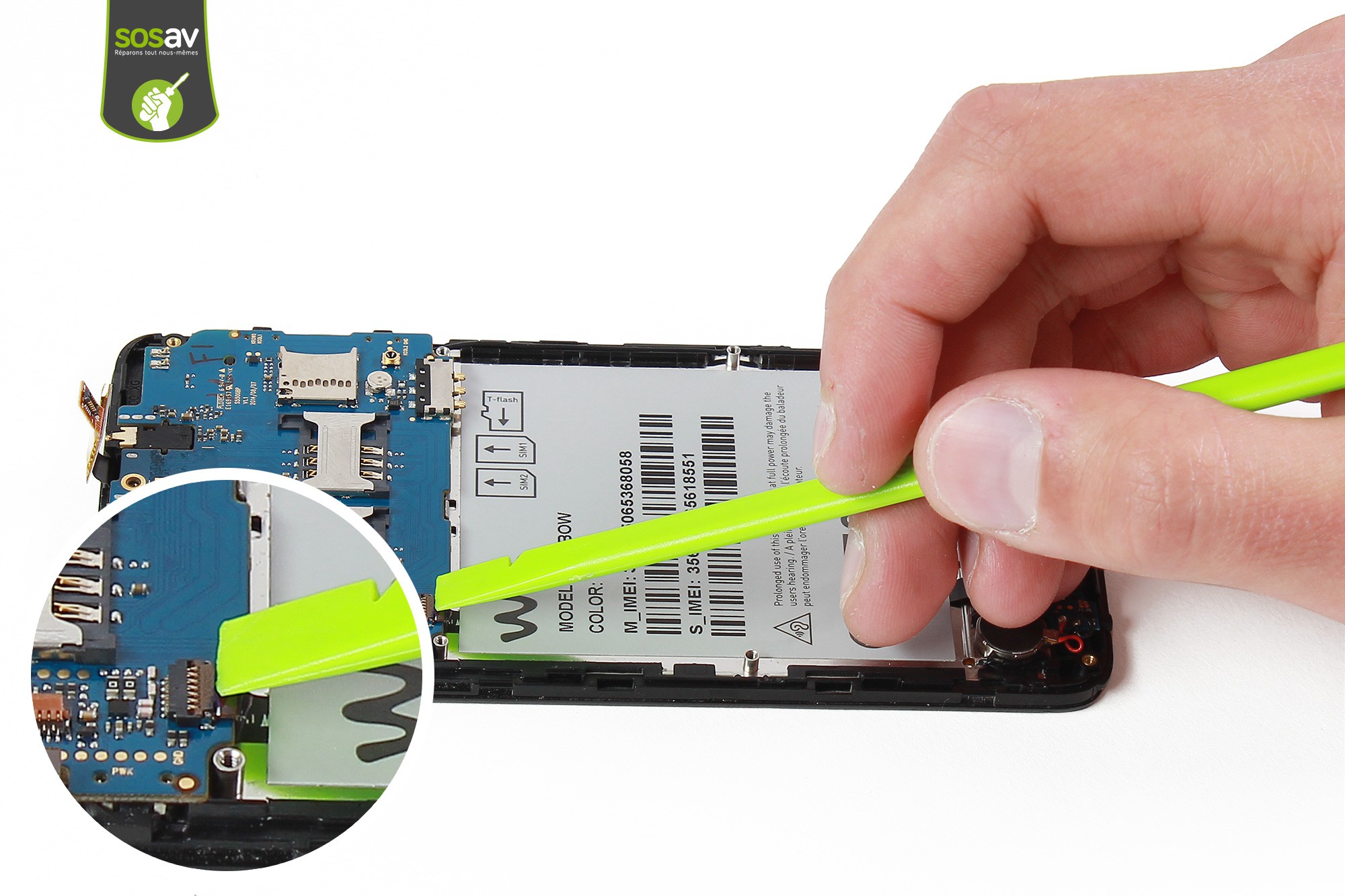

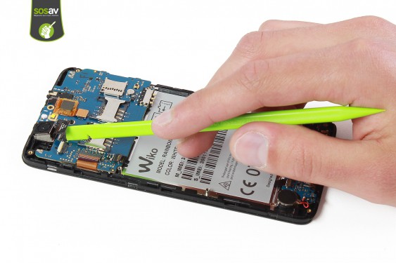

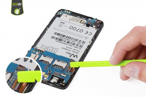

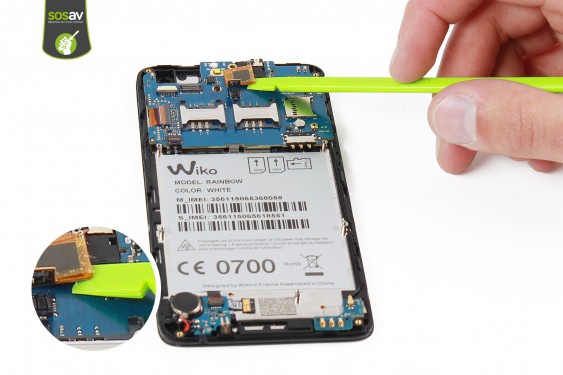

Conservez la spatule en nylon pour déconnecter la nappe de l'écran tactile du téléphone.

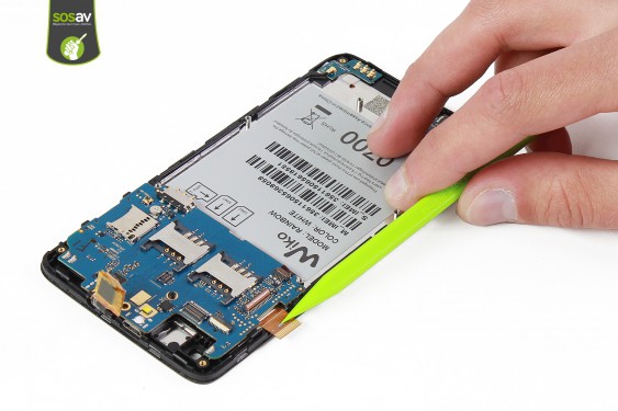

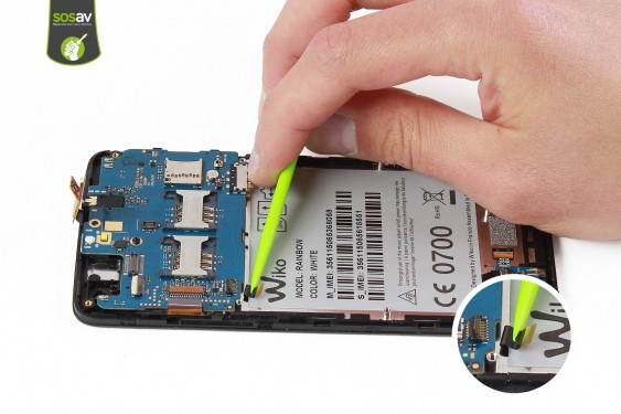

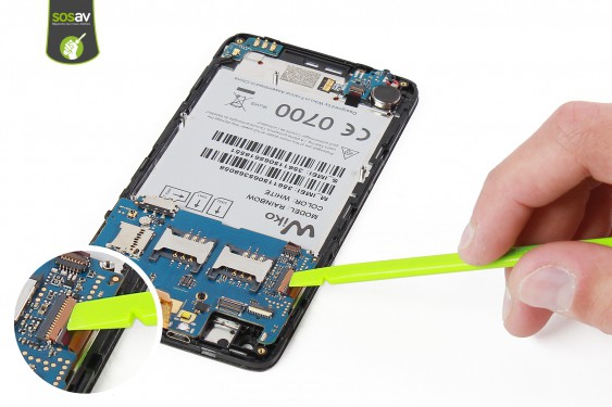

Déverrouillez le connecteur de l'écran LCD.Procédez ensuite au retrait de la nappe de l'écran LCD à l'aide de la pointe de la spatule en nylon.

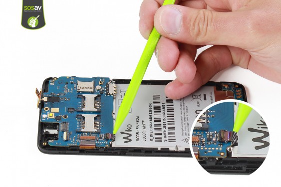

Déverrouillez également le connecteur de la nappe du connecteur de charge.Réutilisez la pointe de la spatule pour retirer la nappe du connecteur.

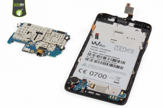

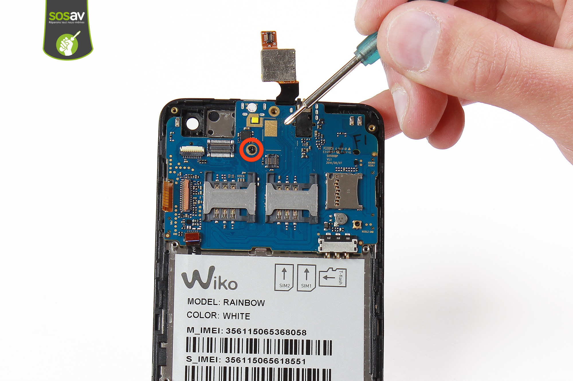

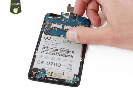

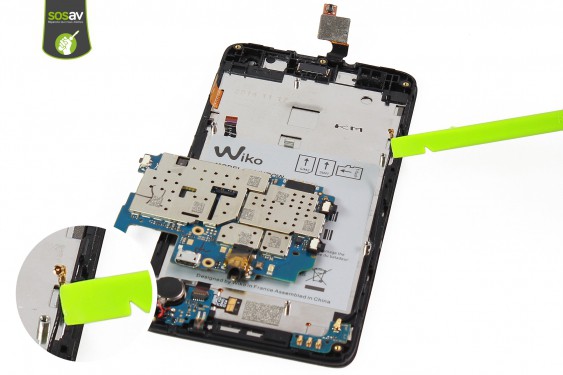

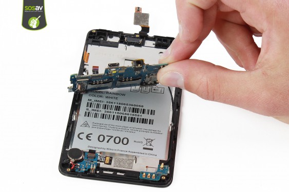

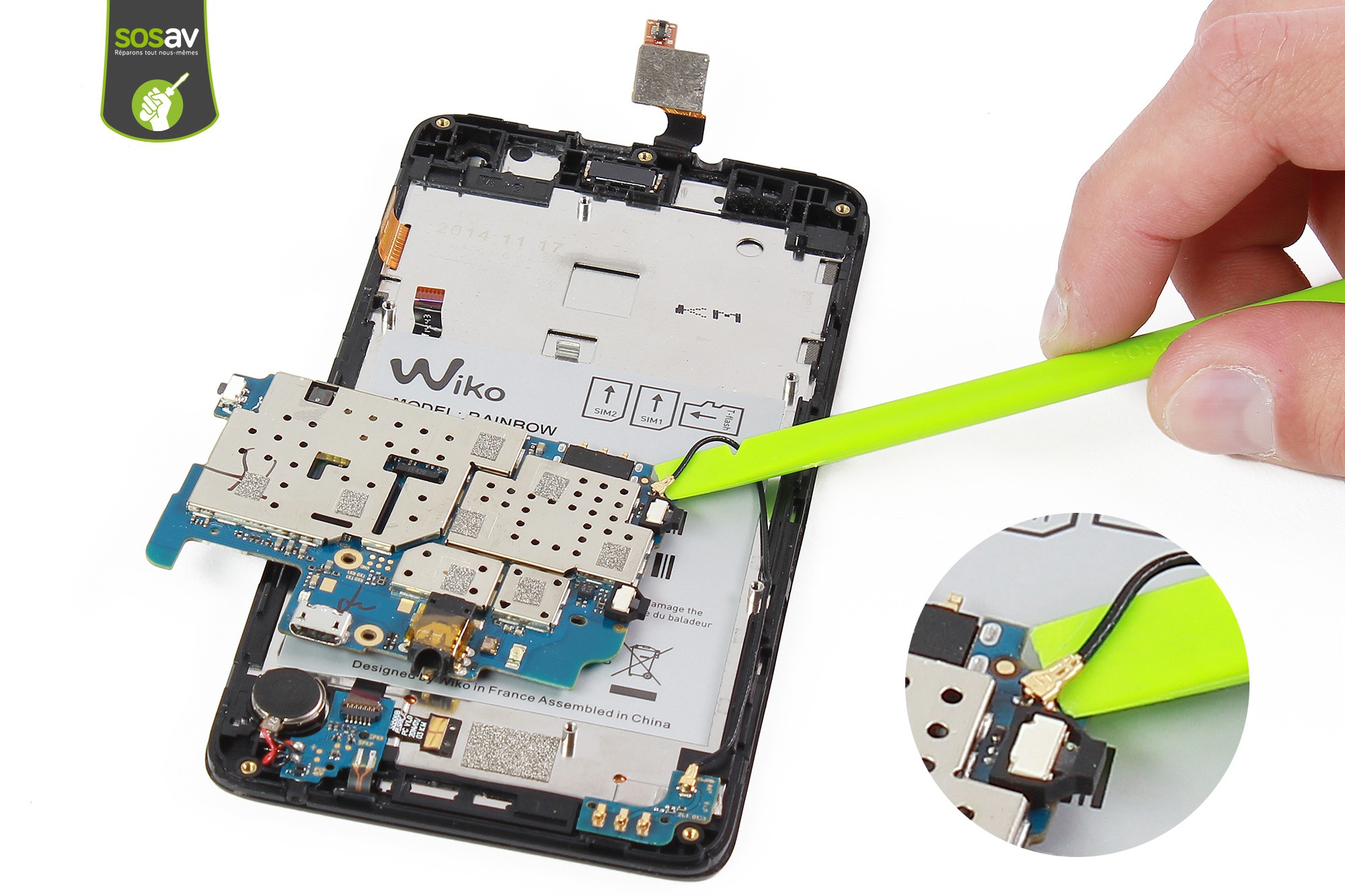

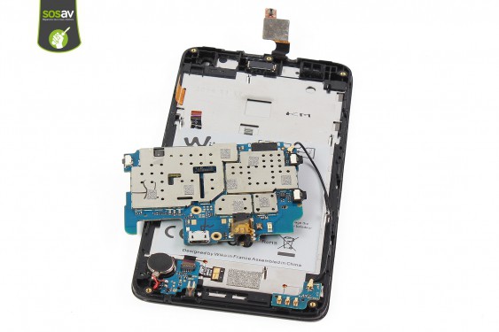

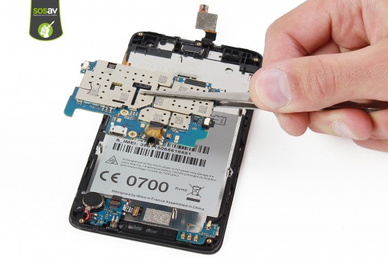

Reprenez le tournevis cruciforme afin de dévisser la vis entourée en rouge servant à maintenir la carte mère.Attention, ne retirez pas immédiatement la carte mère car celle-ci est encore connectée au câble d'interconnexion de l'antenne GSM.Saisissez ensuite la carte mère puis retournez-la à l'envers.
Avec la spatule en nylon, déconnectez le câble d'interconnexion de l'antenne GSM.Procédez ensuite au retrait de la carte mère à l'aide de la pince.La carte mère de votre Wiko Rainbow est désormais démontée.

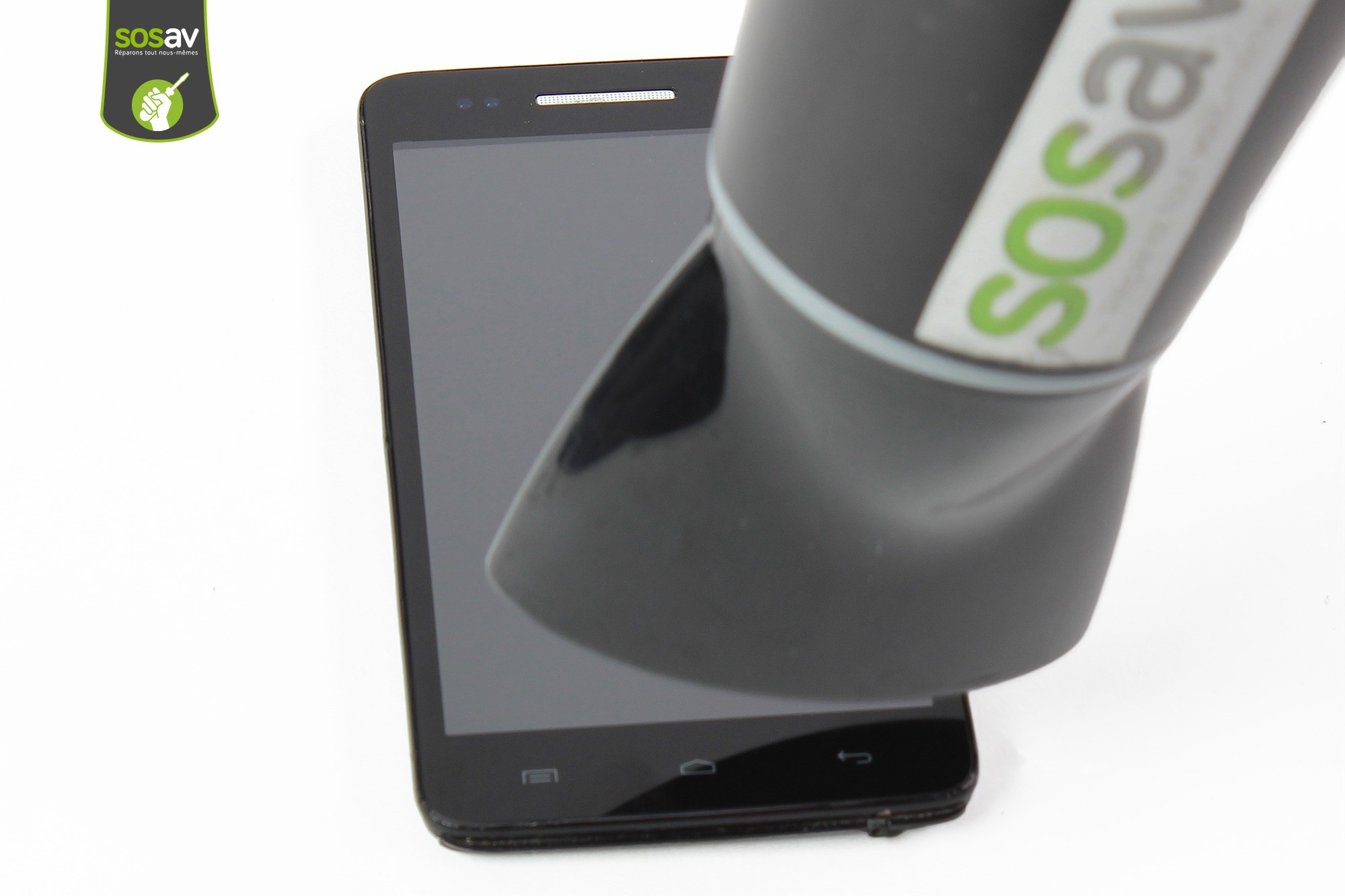

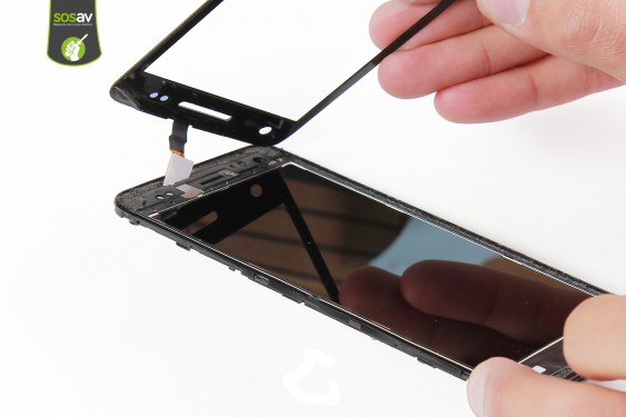

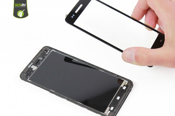

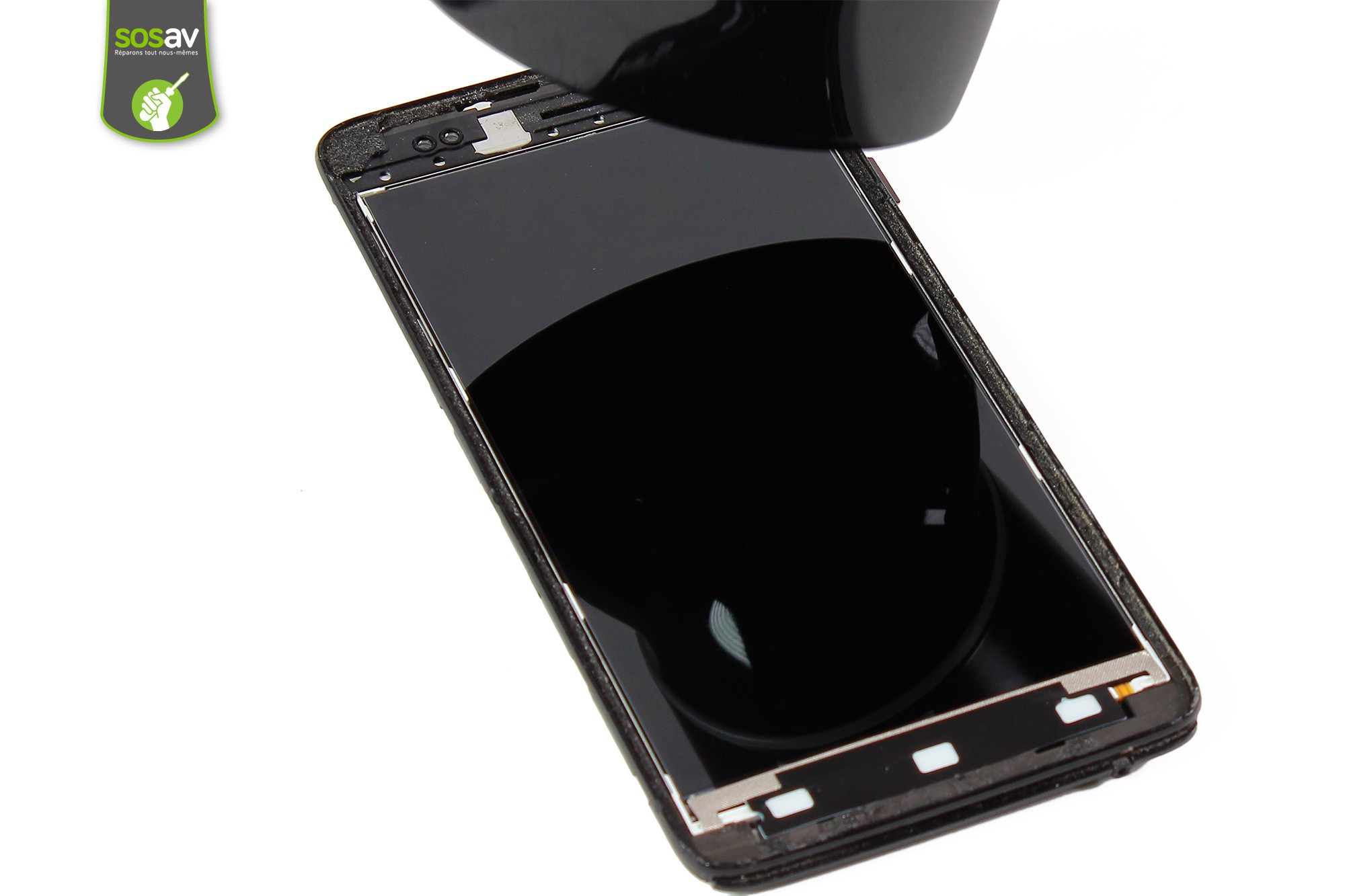

Utilisez un sèche-cheveux afin de réchauffer la partie haute et la partie basse de la vitre tactile (30 secondes maximum par partie).Insérez ensuite délicatement une spatule iSesamo dans la partie basse de la vitre puis faites levier afin de la soulever légèrement.

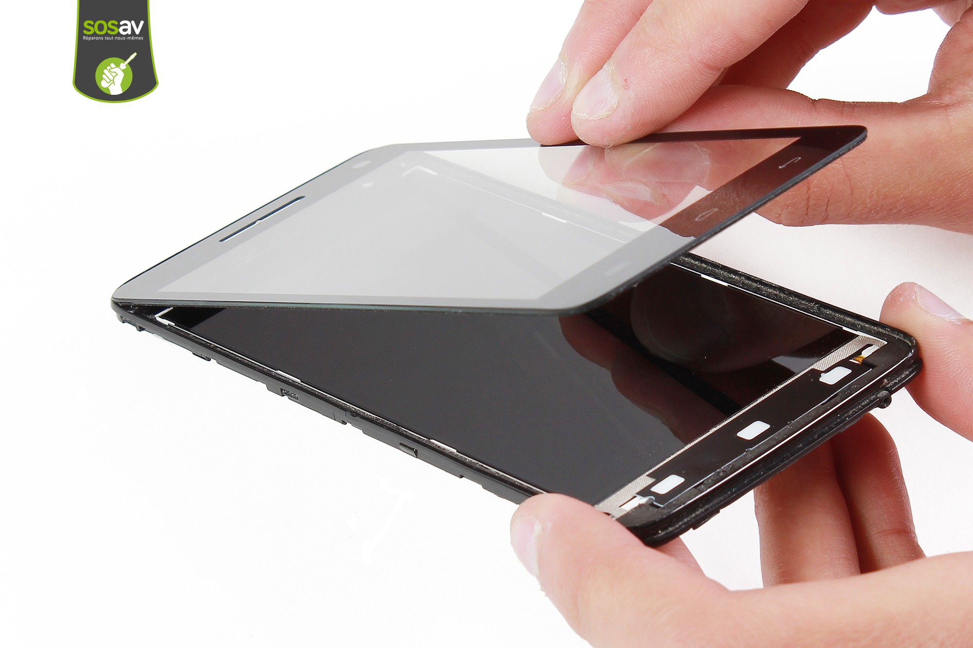

Saisissez ensuite la vitre puis procédez délicatement à son retrait.La nappe de liaison de la vitre tactile est localisée sur la partie supérieure du téléphone, veillez à ne pas l'abîmer, notamment si vous ne remplacez que l'écran LCD !La vitre tactile de votre Wiko Rainbow est désormais démontée.

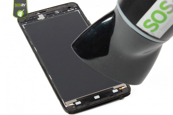

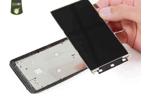

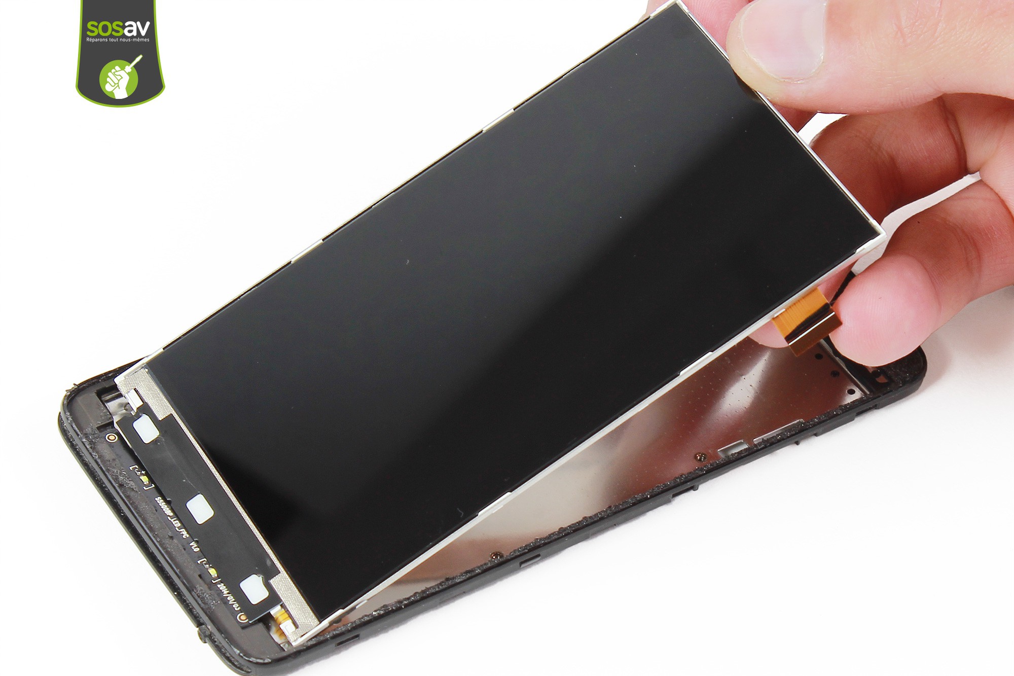

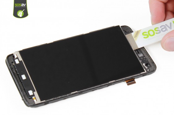

Réutilisez le sèche-cheveux afin de réchauffer la partie haute et la partie basse de l'écran LCD (15 secondes maximum par partie).

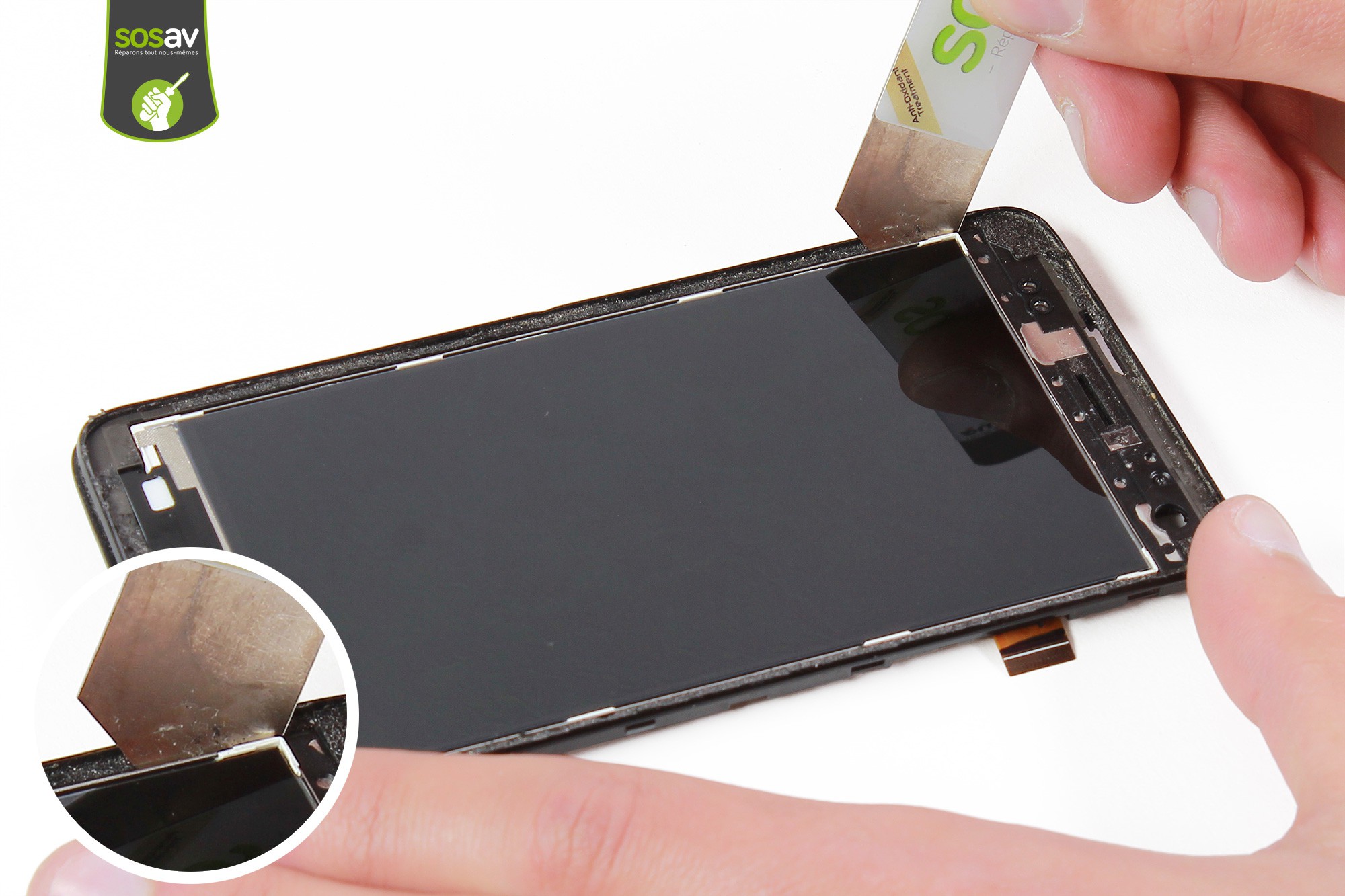

Reprenez la spatule iSesamo pour faitre levier sur la partie gauche et la partie supérieure de l'écran afin de décoller délicatement l'écran LCD du châssis du téléphone.Soyez très délicats lors de cette opération afin de ne pas endommager l'écran !

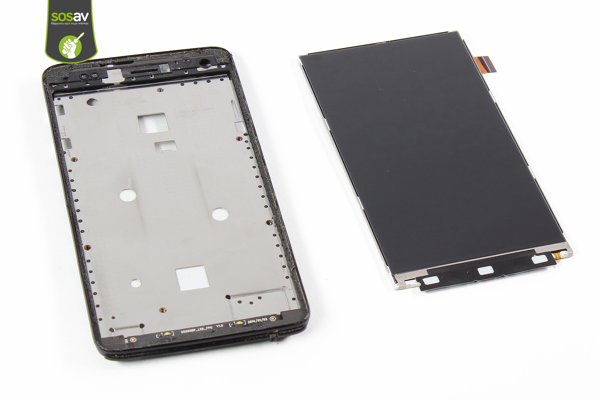

Saisissez ensuite l'écran LCD puis procédez à son retrait.
L'écran LCD de votre Wiko Rainbow est désormais démonté.Procédez à son remplacement par une pièce neuve si cela est nécessaire.
