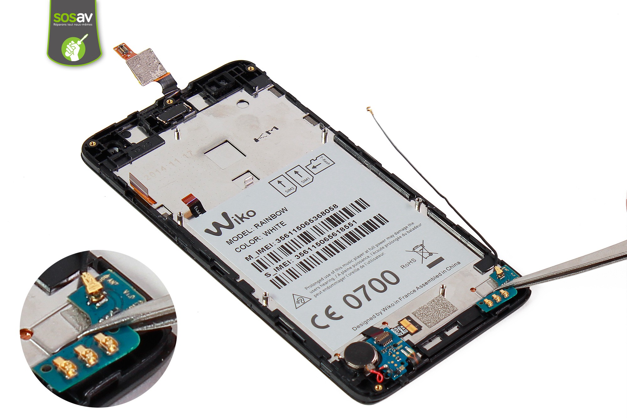

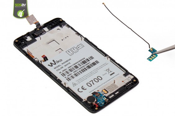

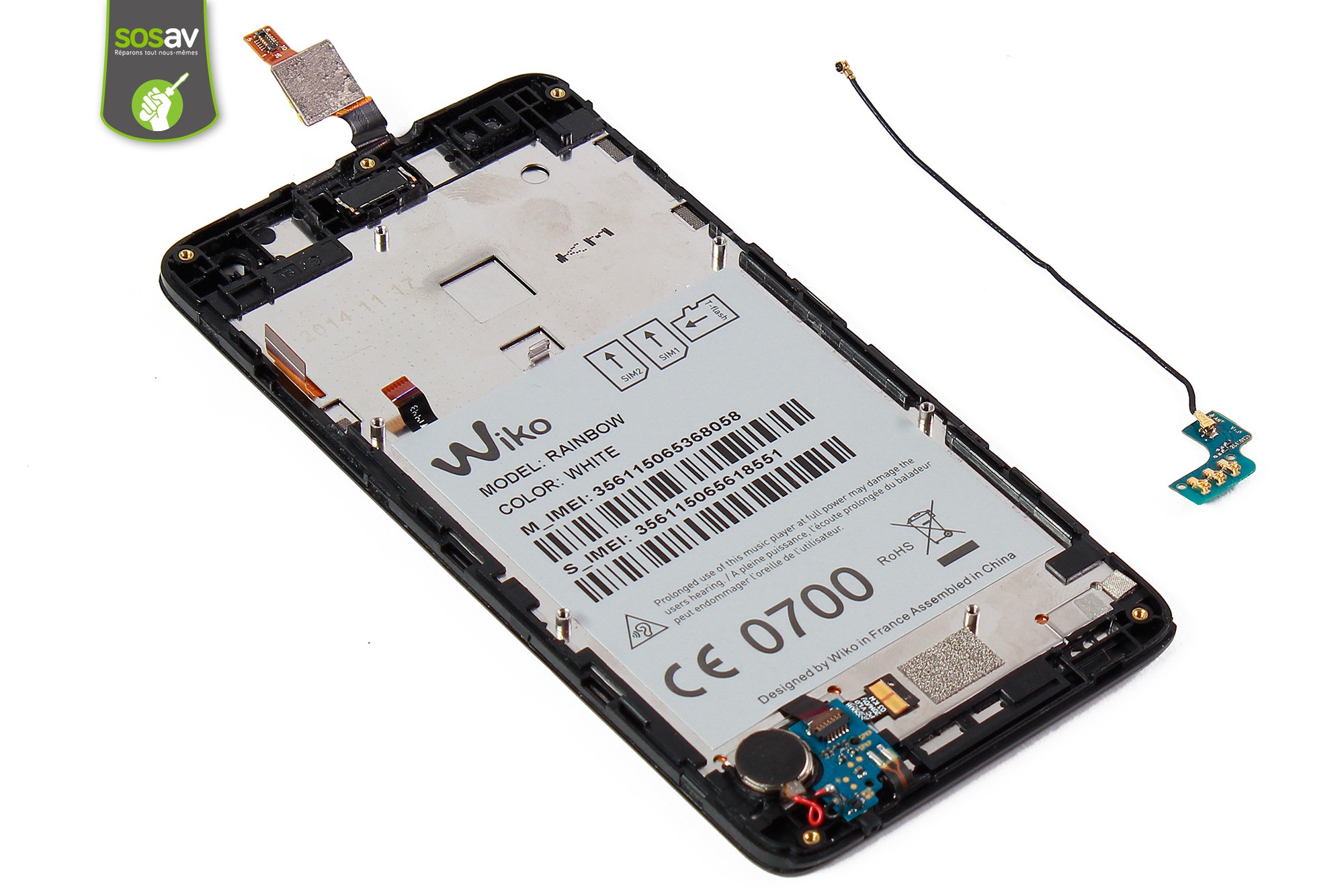

Toujours avec cette pince, saisissez l'antenne GSM complète avec son câble d'interconnexion puis enlevez-la du téléphone.
L'écran complet de votre Wiko Rainbow est désormais démonté.Procédez à son remplacement par une pièce neuve si cela est nécessaire.
