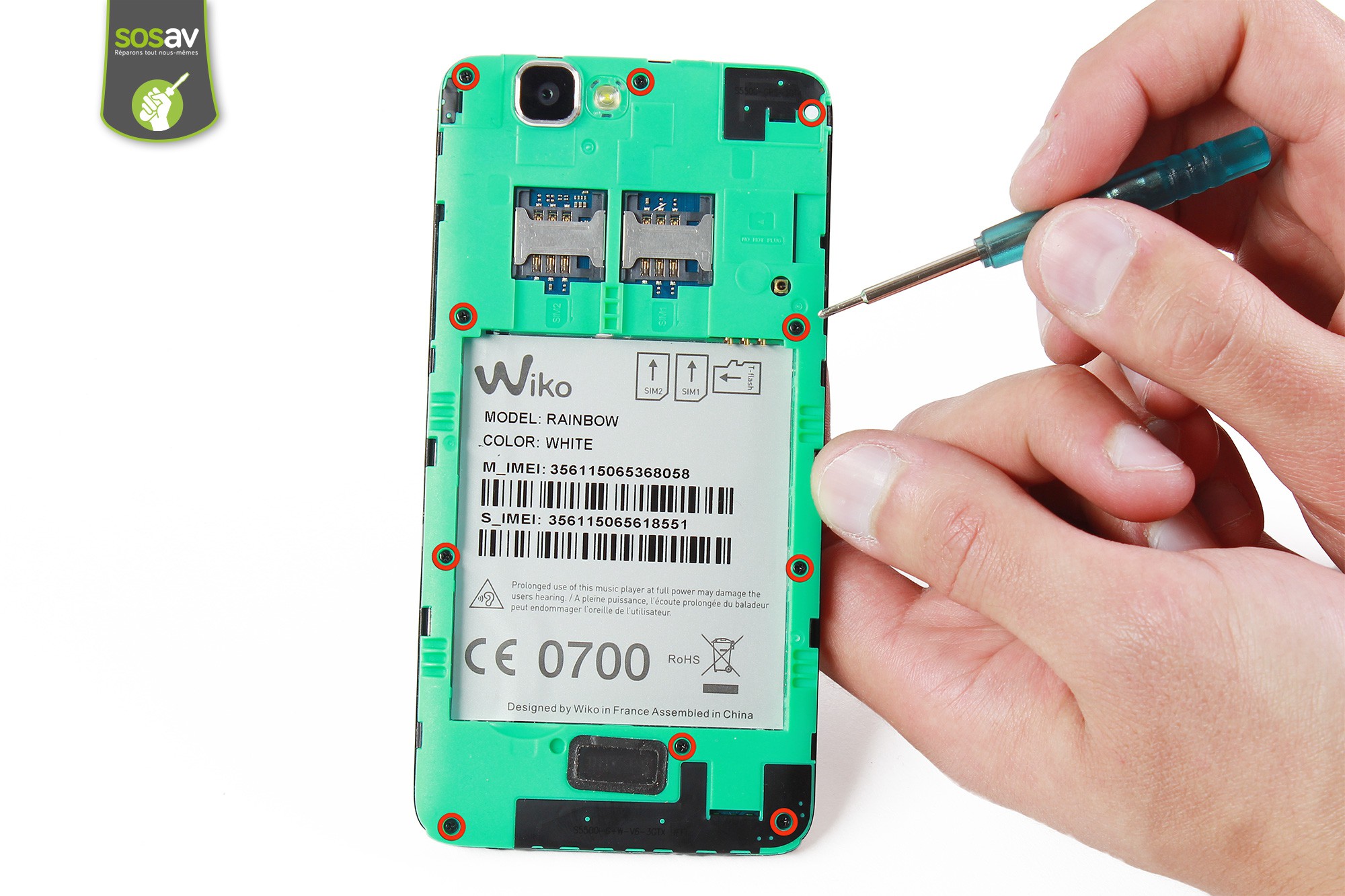

Utilisez un tournevis cruciforme afin de dévisser les 10 vis entourées en rouge servant à maintenir le châssis interne.Une vis est masquée par un autocollant blanc (vis supérieure droite)Glissez la spatule en nylon dans l'interstice de la partie supérieure gauche du châssis interne du téléphone puis faites levier afin de le déclipser.

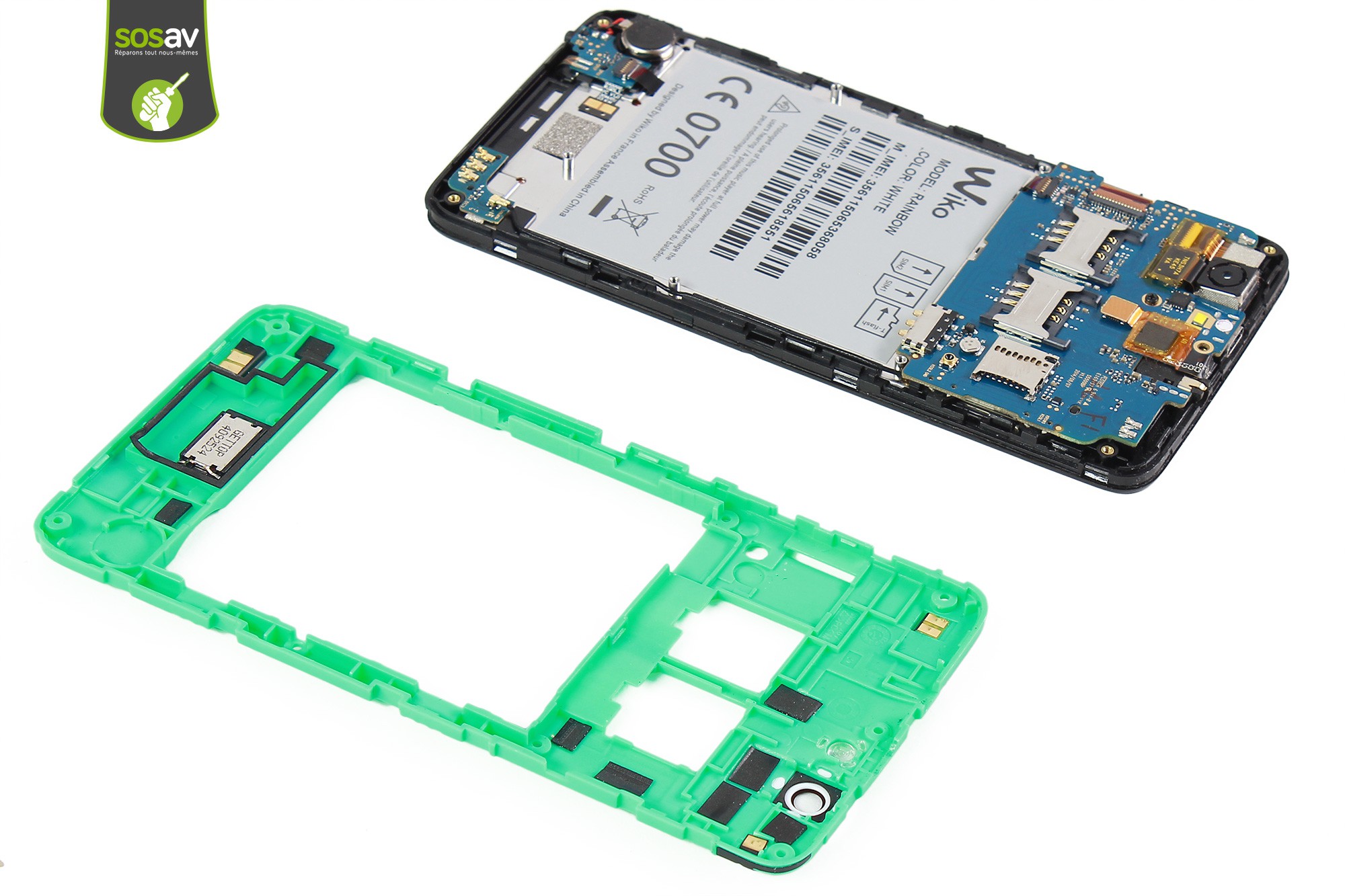

Poursuivez l'ouverture du côté droit supérieur ainsi que sur la tranche droite du téléphone en conservant cette spatule en nylon.
Terminez enfin par la partie inférieure du téléphone puis soulevez délicatement le châssis.Procédez à son retrait.
Le châssis interne de votre Wiko Rainbow est désormais démonté.Procédez à son remplacement par une pièce neuve si cela est nécessaire.
