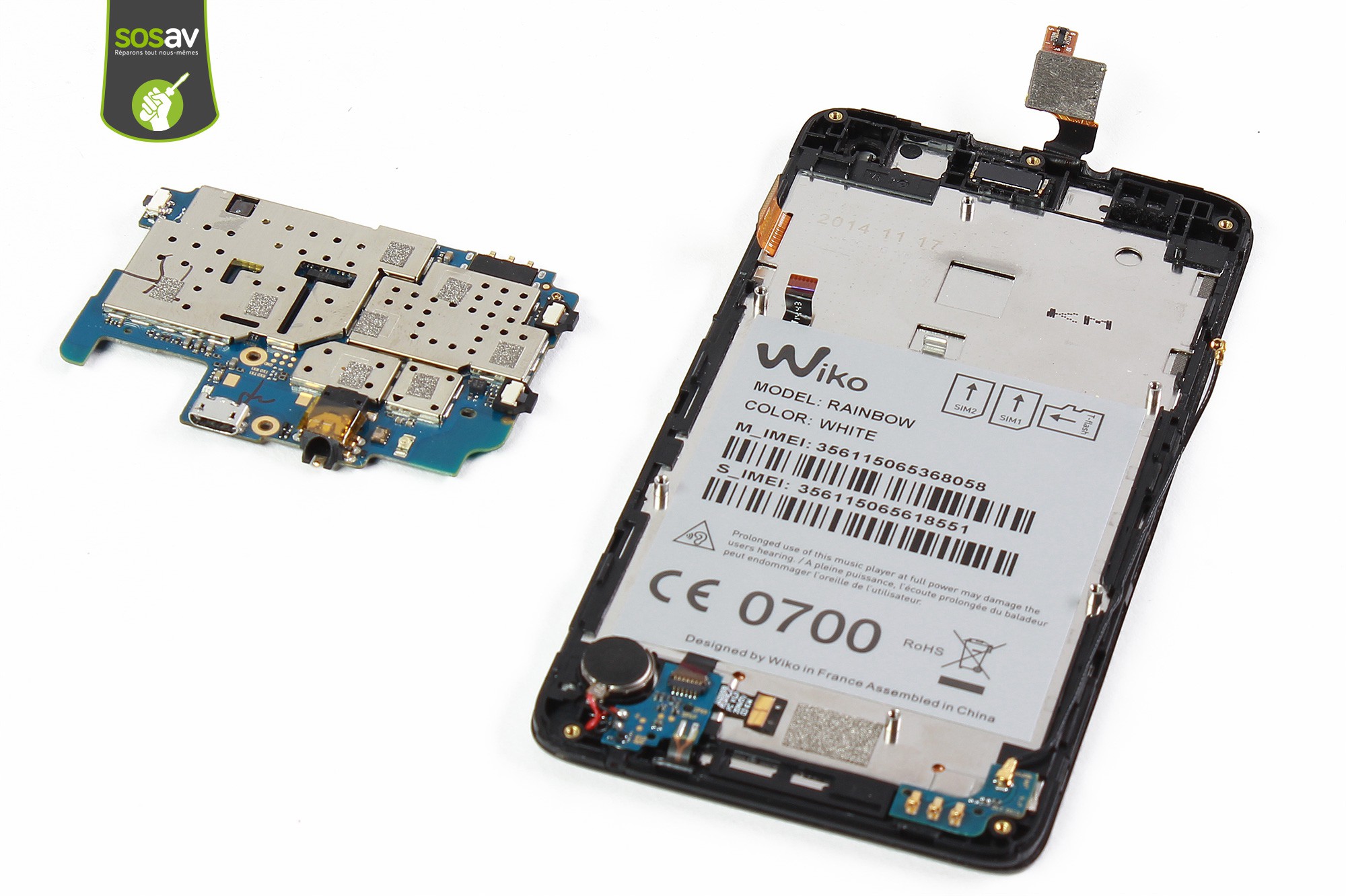

Utilisez un tournevis cruciforme afin de dévisser la vis entourée en rouge servant à maintenir la carte mère.Attention, ne retirez pas immédiatement la carte mère car celle-ci est encore connectée au câble d'interconnexion de l'antenne GSM.Saisissez ensuite la carte mère puis retournez-la à l'envers.
Servez-vous de la spatule en nylon pour déconnecter le câble d'interconnexion de l'antenne GSM.Retirez la carte mère en réutilisant la pince.
La carte mère de votre Wiko Rainbow est désormais démontée.Procédez à son remplacement par une pièce neuve si cela est nécessaire.
