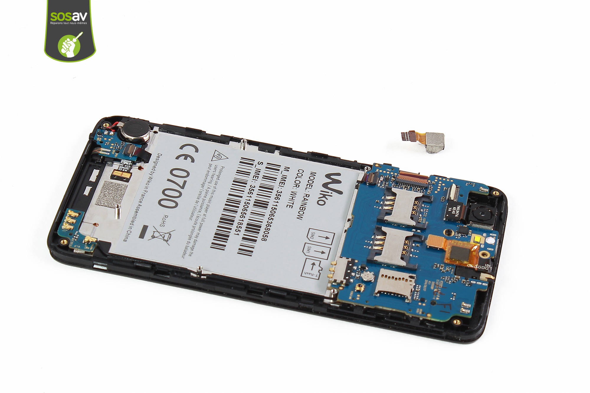

Conservez la spatule en nylon pour déverrouiller la nappe de la caméra avant.Saisissez ensuite la caméra avant à l'aide d'une pince puis retirez-la.
La caméra avant de votre Wiko Rainbow est désormais démontée.Procédez à son remplacement par une pièce neuve si cela est nécessaire.
