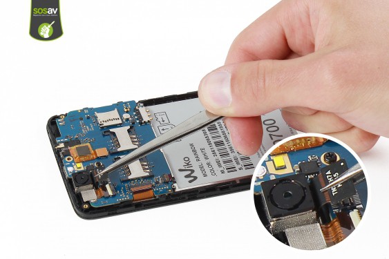

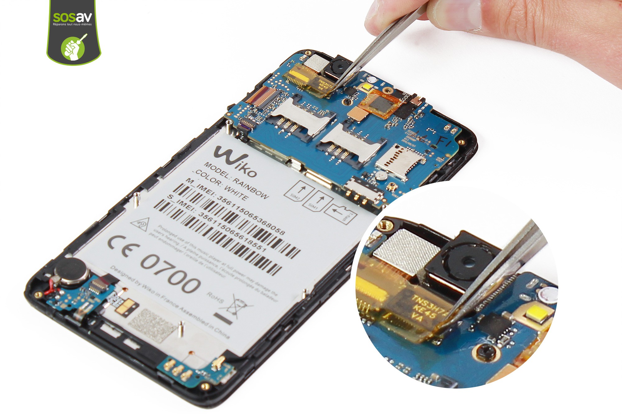

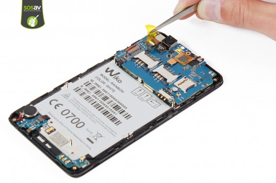

Prenez une pince pour saisir l'adhésif jaune (kapton) apposé sur le connecteur de la caméra arrière puis retirez-le.

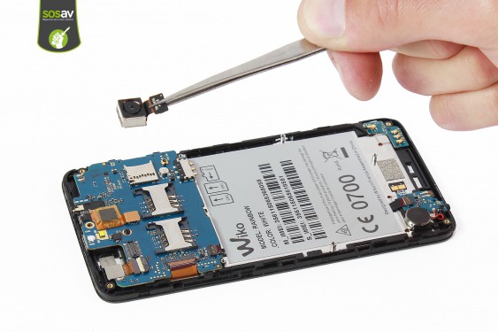

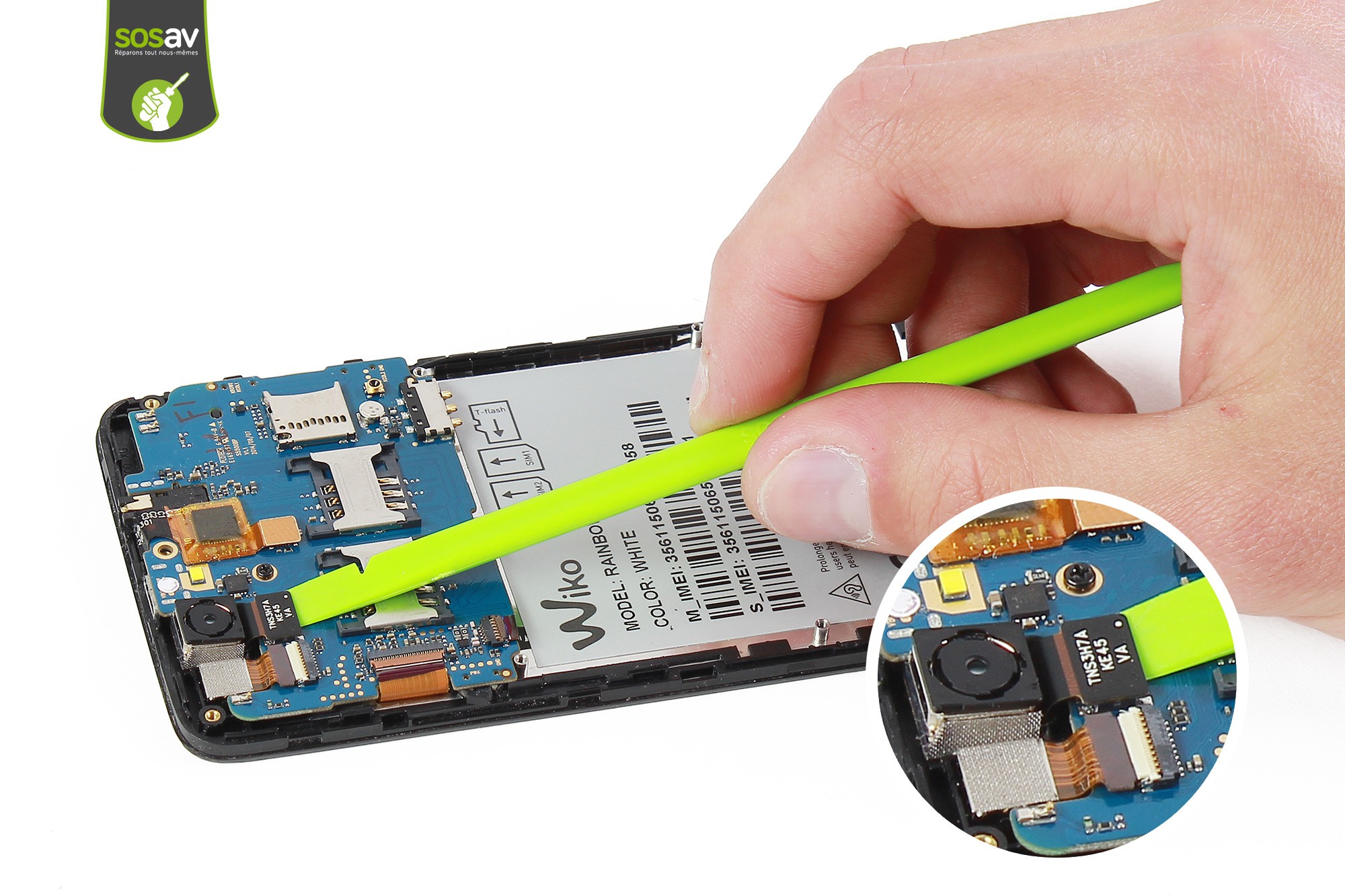

A l'aide de la spatule en nylon, déconnectez la nappe de la caméra arrière.Saisissez ensuite la caméra arrière en réutilisant la pince puis enlevez-la.

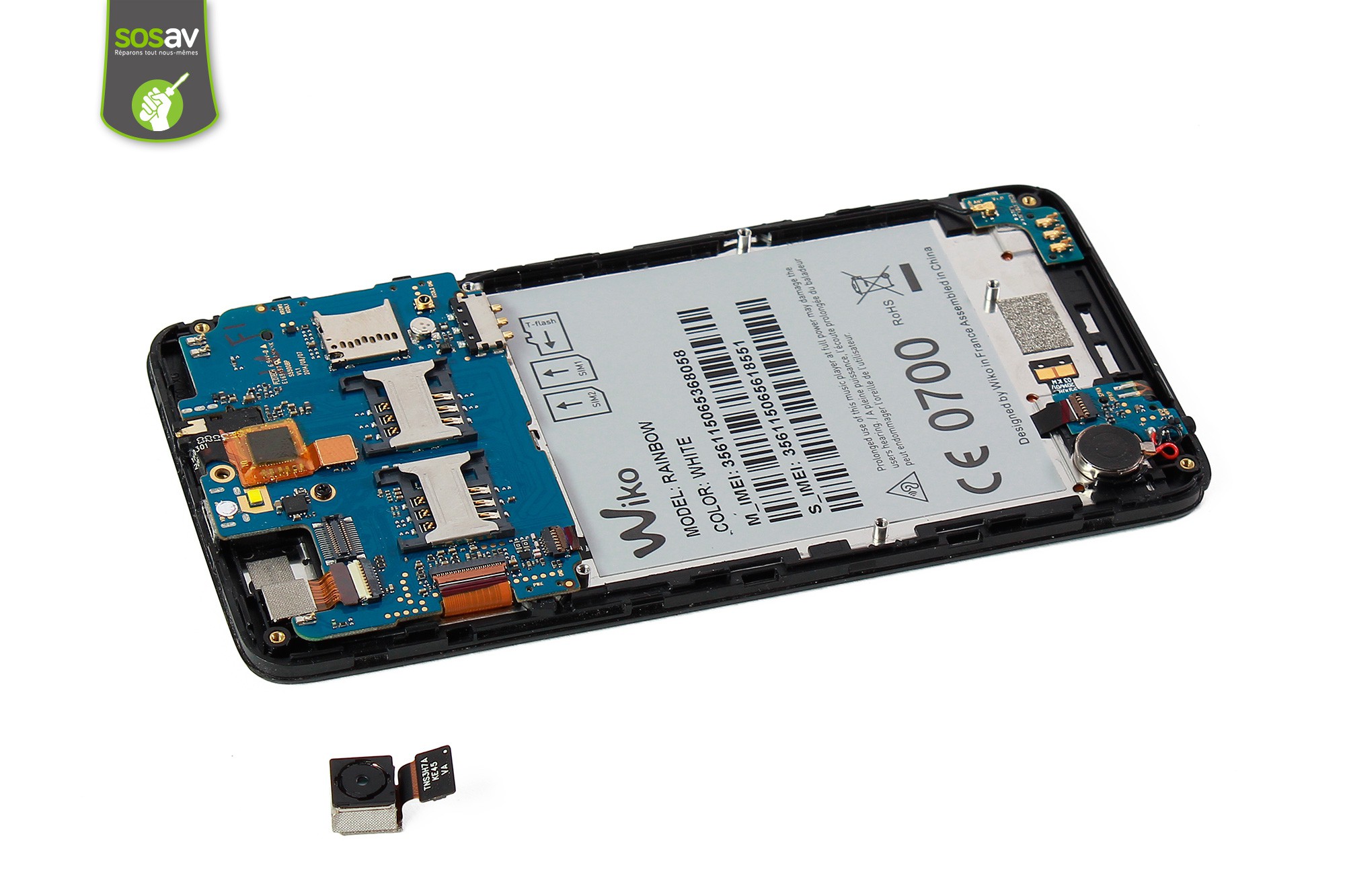

La caméra arrière de votre Wiko Rainbow est désormais démontée.Procédez à son remplacement par une pièce neuve si cela est nécessaire.
