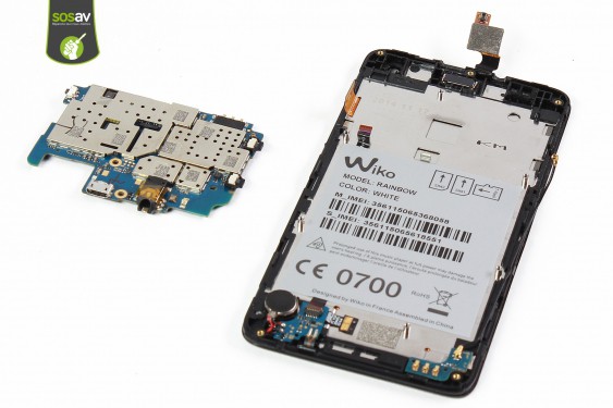

Reprenez le tournevis cruciforme afin de dévisser la vis entourée en rouge servant à maintenir la carte mère.Attention, ne retirez pas immédiatement la carte mère car celle-ci est encore connectée au câble d'interconnexion de l'antenne GSM.Saisissez ensuite la carte mère puis retournez-la à l'envers.
Servez-vous à nouveau de la spatule en nylon pour déconnecter le câble d'interconnexion de l'antenne GSM.Procédez ensuite au retrait de la carte mère à l'aide de la pince.La carte mère de votre Wiko Rainbow est désormais démontée.

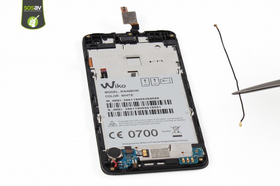

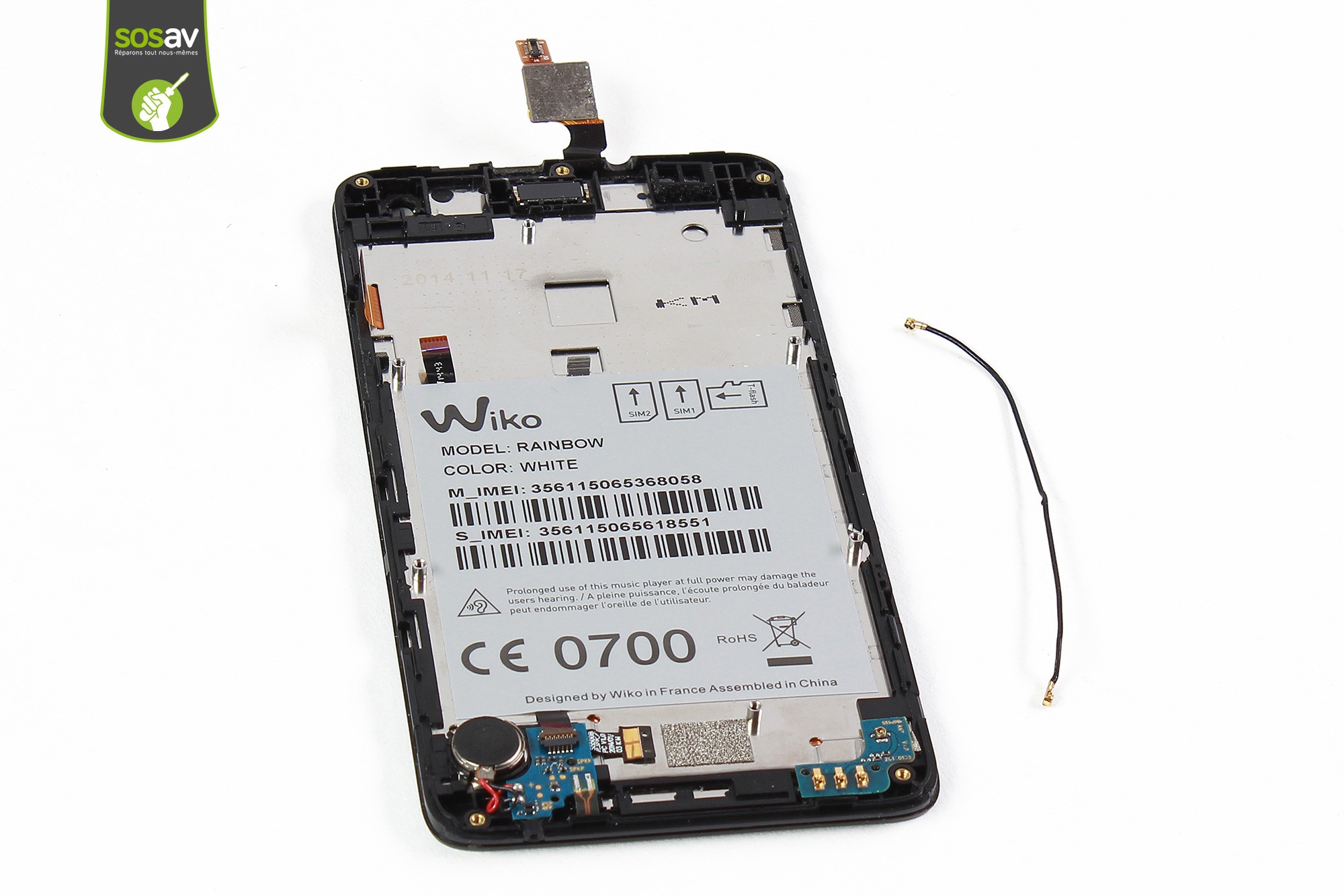

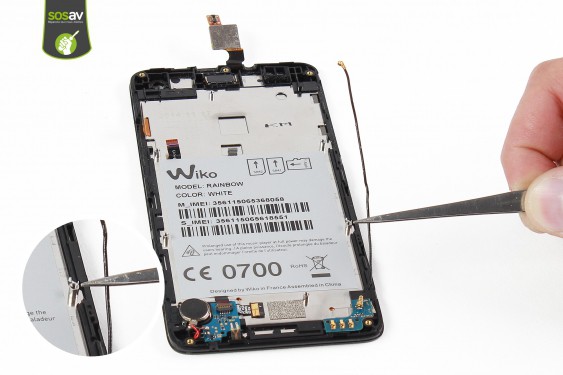

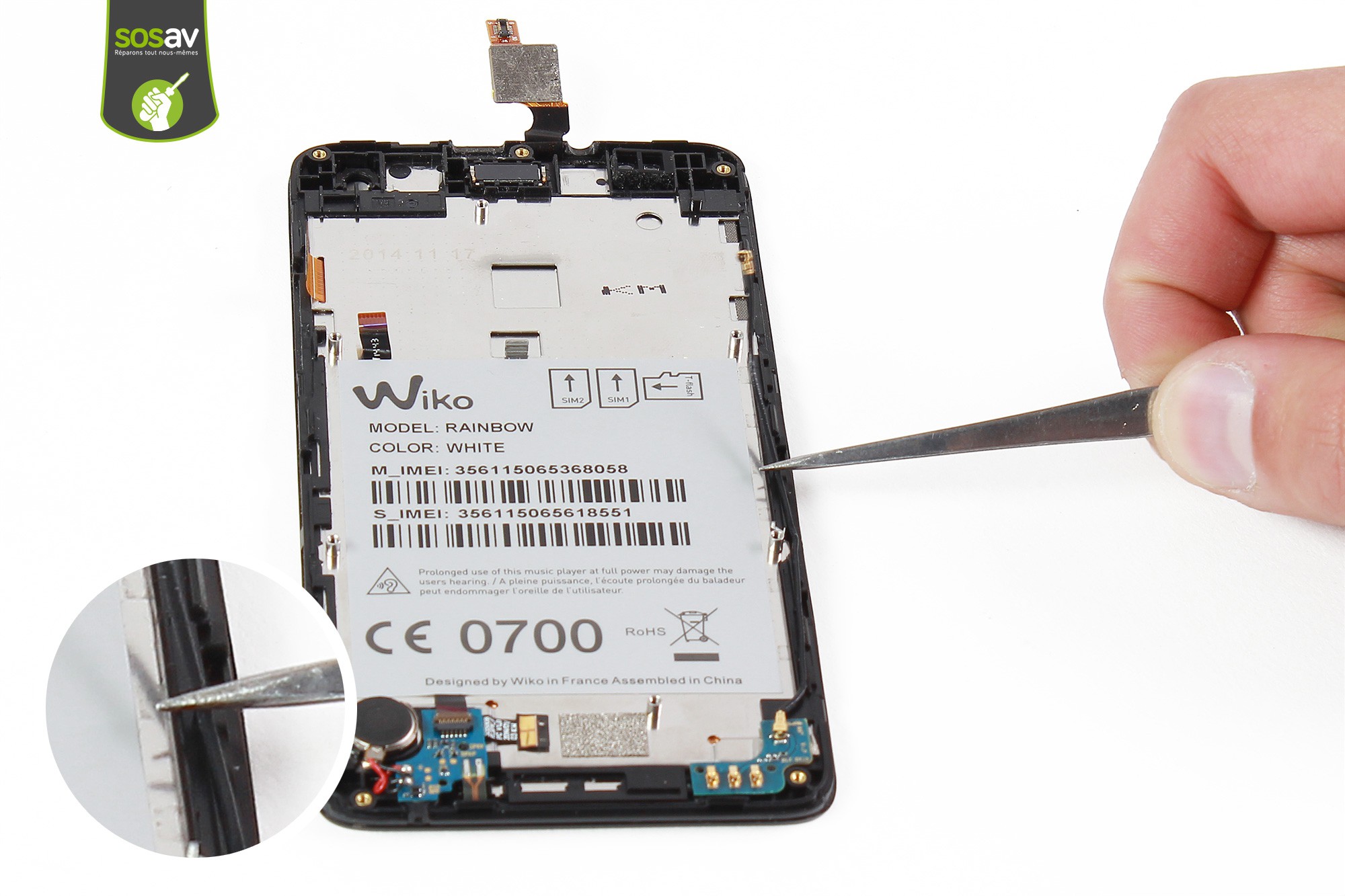

Conservez la pince afin de saisir et retirer le câble d'interconnexion du téléphone.Procédez ensuite à son retrait.
Le câble d'interconnexion de votre Wiko Rainbow est désormais démonté.Procédez à son remplacement par une pièce neuve si cela est nécessaire.
