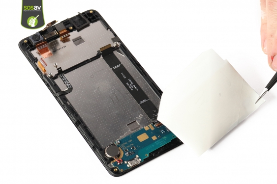

Avec la pince, décollez l'adhésif jaune qui recouvre la caméra arrière.
Avec la pince, décollez l'adhésif noir qui recouvre la nappe power et volume.

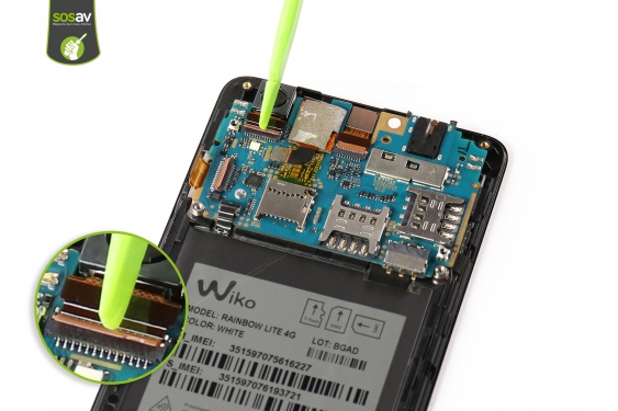

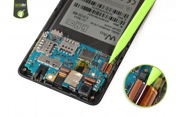

Puis déconnectez la nappe power et volume.Sortez-la nappe de son connecteur avec la pointe de la spatule.

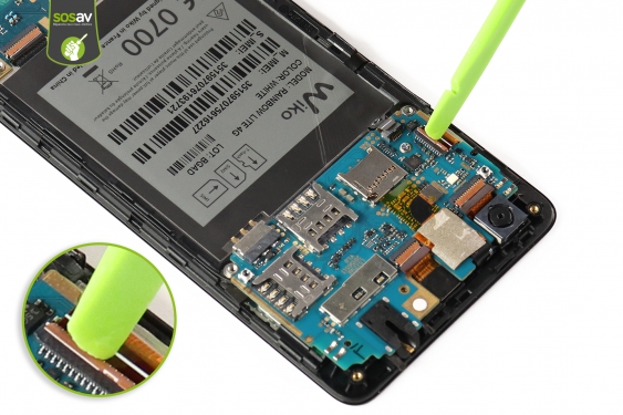

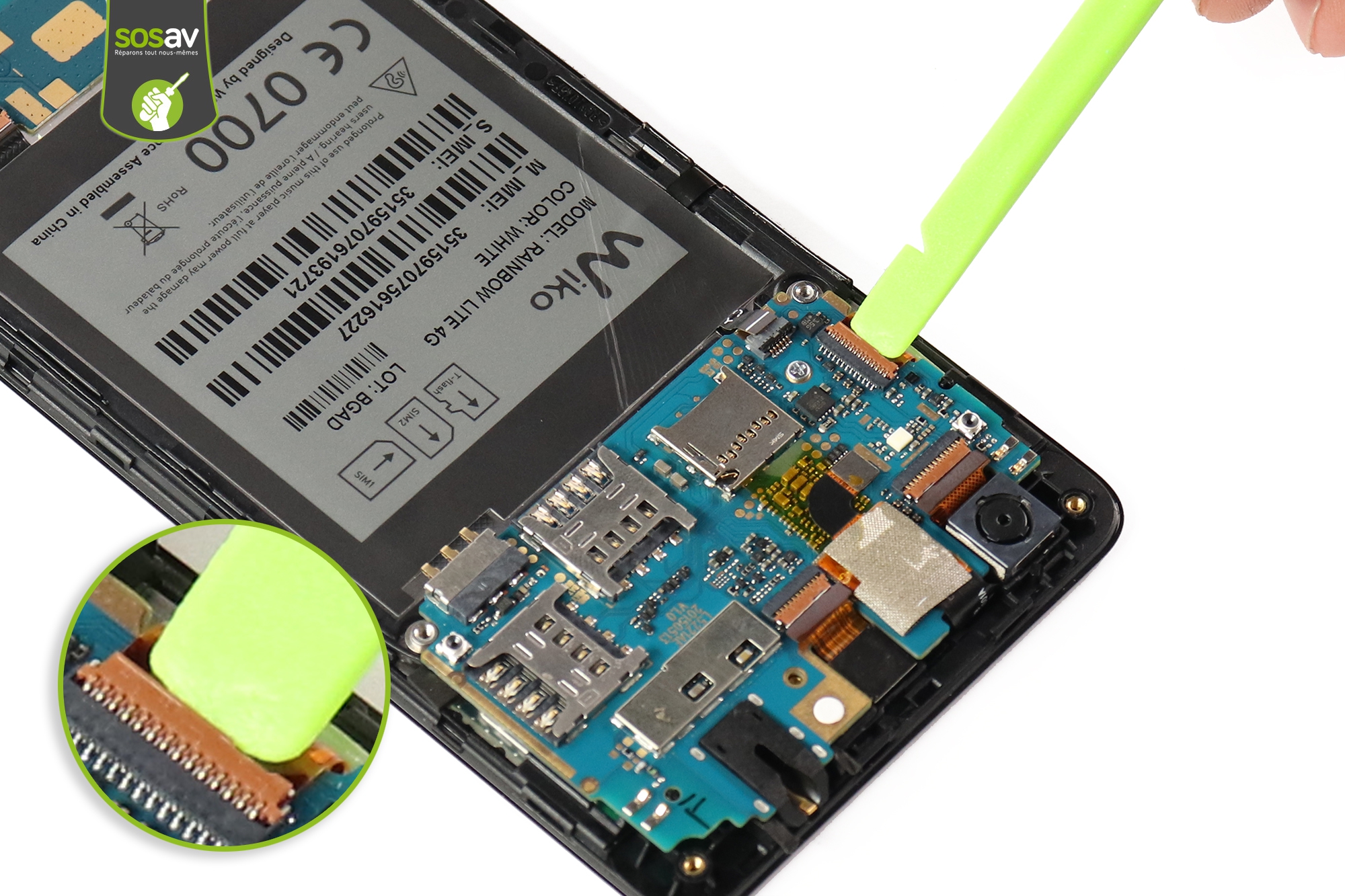

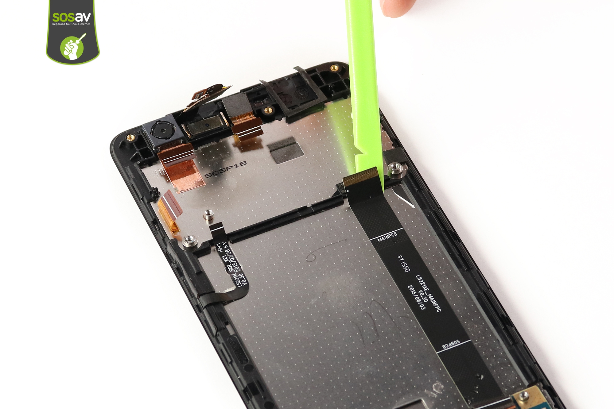

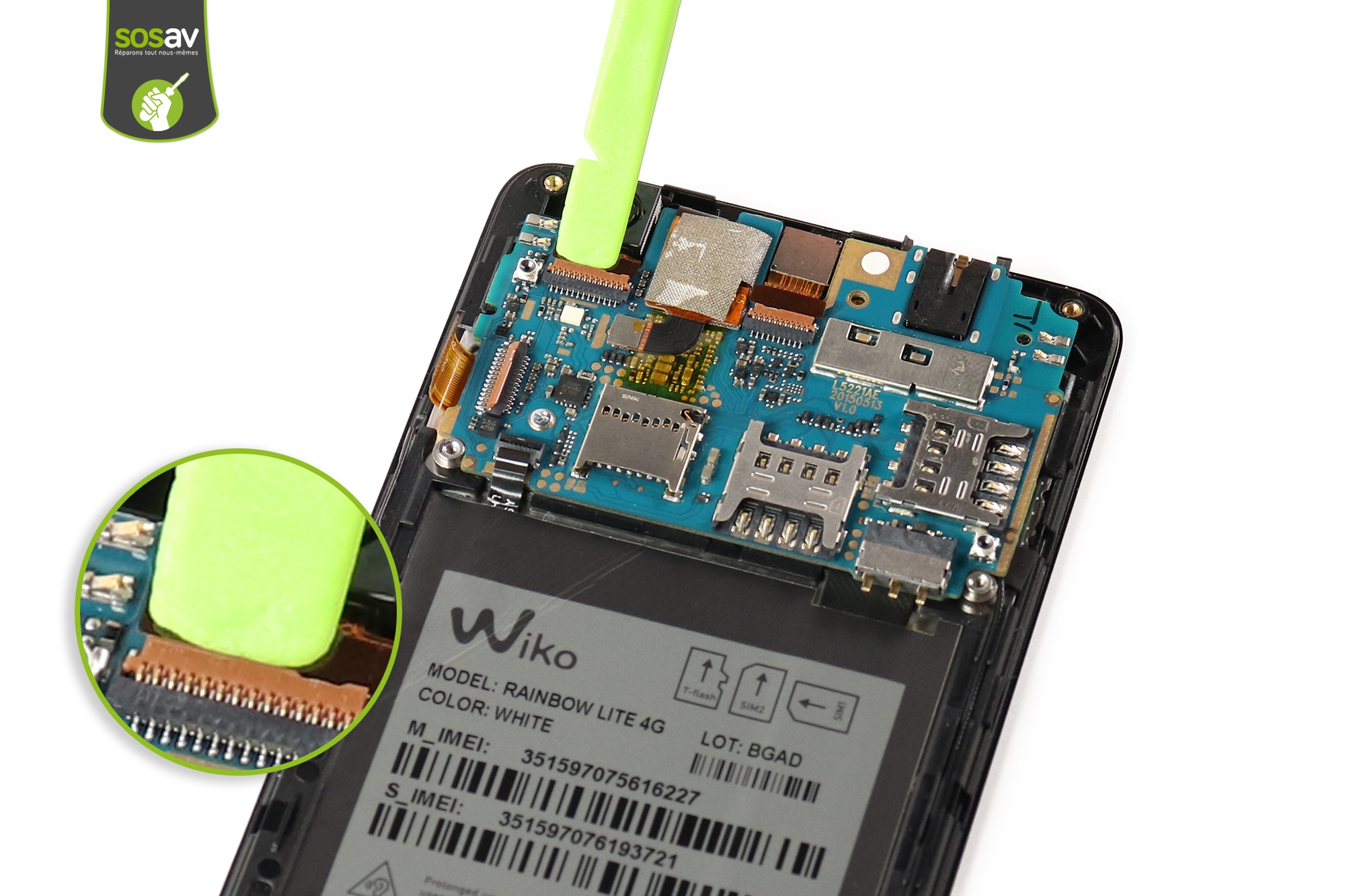

Conservez la spatule en nylon pour débrancher la nappe de l'écran et sortez-la délicatement de son connecteur.

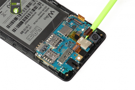

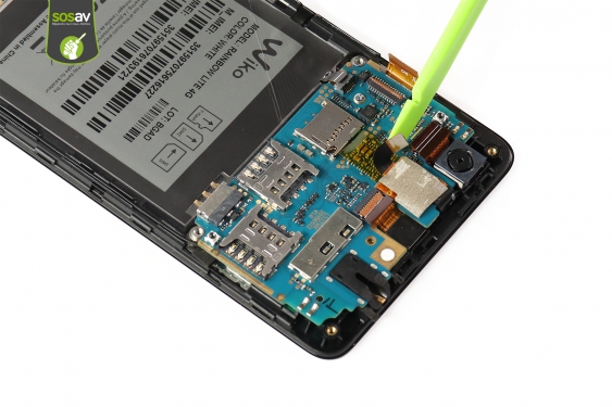

Faites de même pour débrancher la caméra arrière.

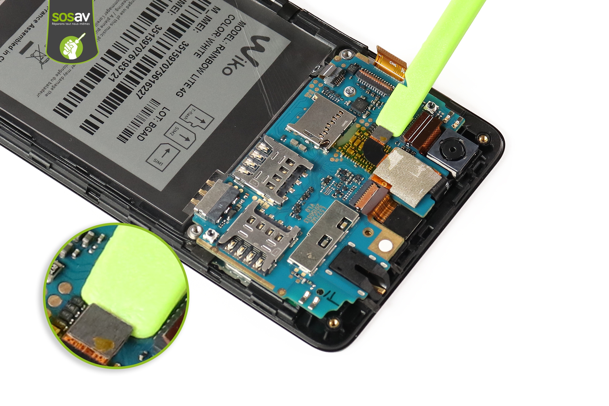

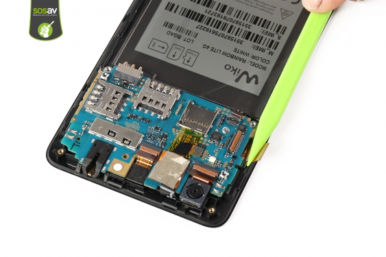

Poursuivez en débranchant et en repoussant la seconde nappe de l'écran pour ne pas gêner la suite de la réparation Wiko.
Répétez l'opération pour débrancher la caméra avant.

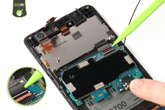

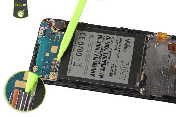

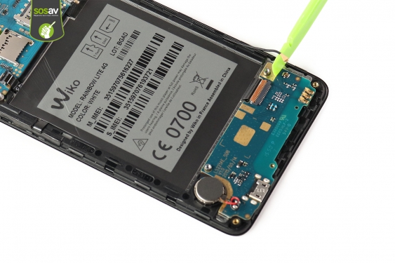

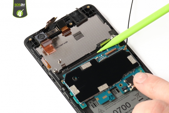

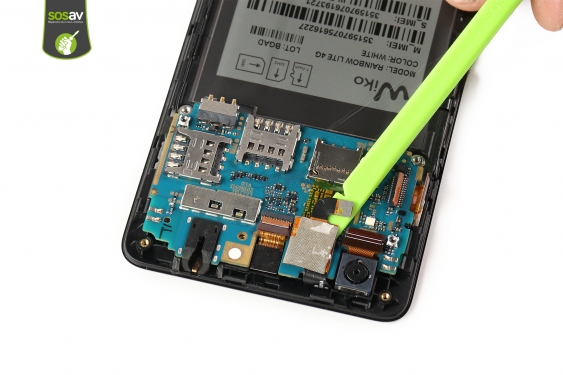

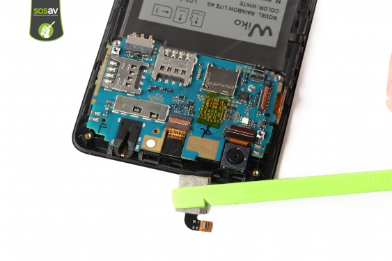

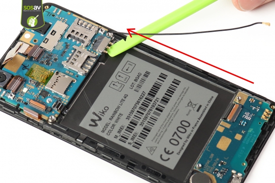

Débranchez le câble d'interconnexion au niveau du connecteur de charge.Puis remontez doucement le long du châssis pour le déloger.Attention, l'autre côté du câble est toujours dissimulé et relié à la carte mère.

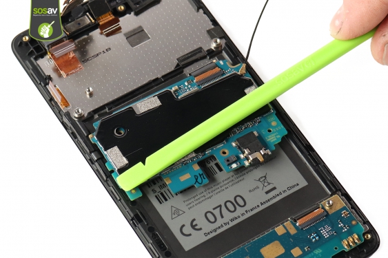

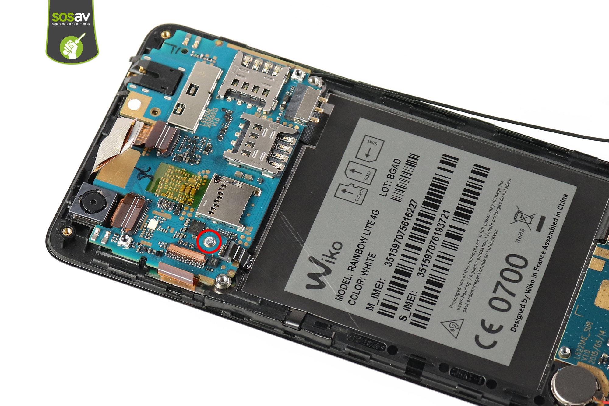

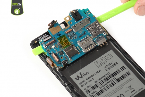

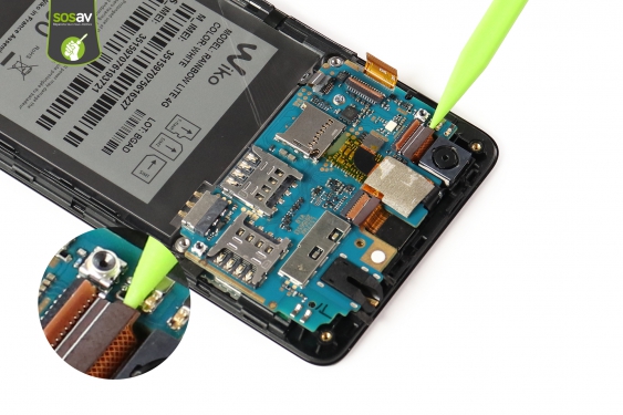

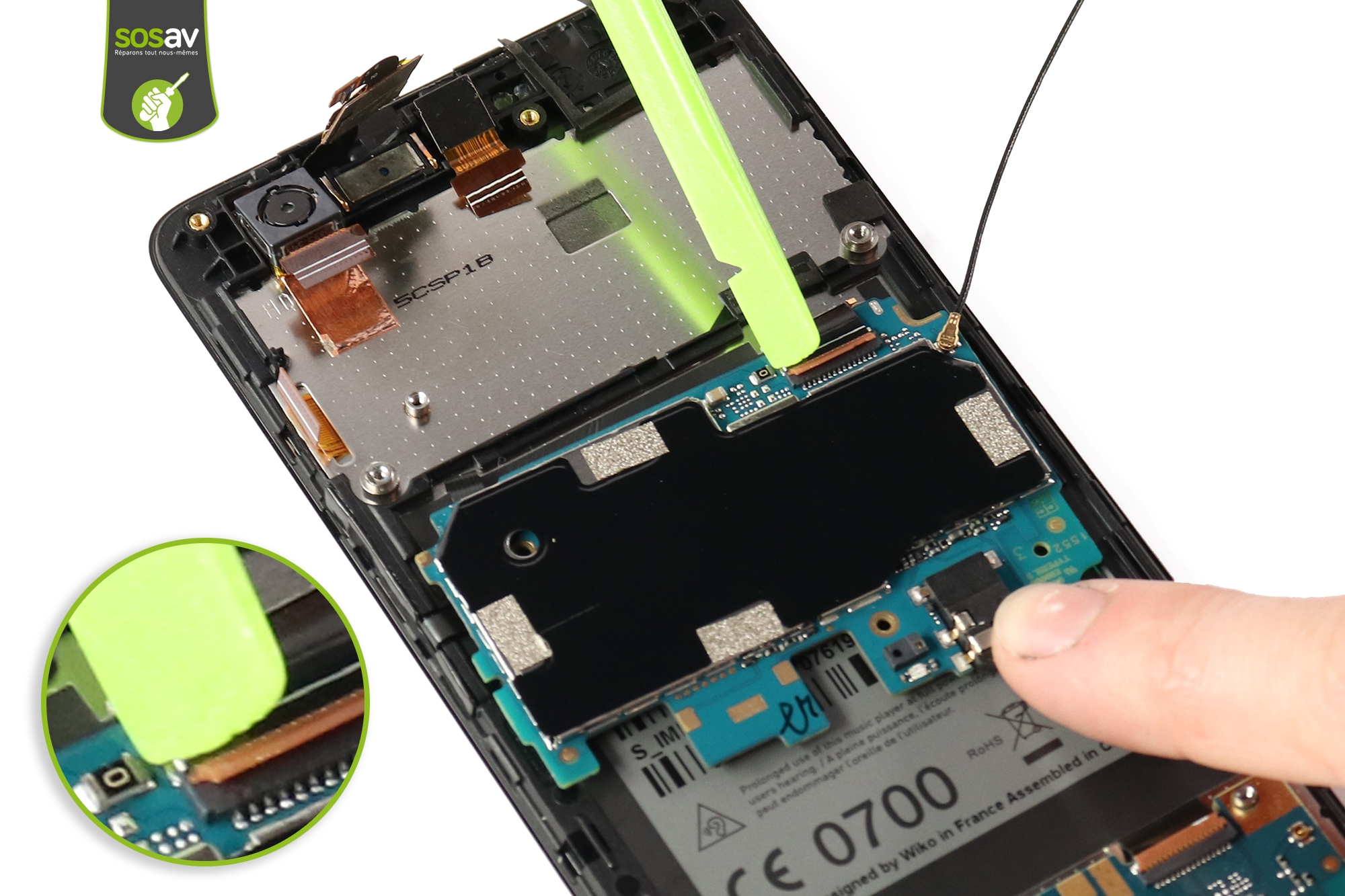

Dévissez la vis cruciforme entourée en rouge. (Photo 1).Puis retournez délicatement la carte mère sur elle-même afin de libérer l'accès aux autres nappes.

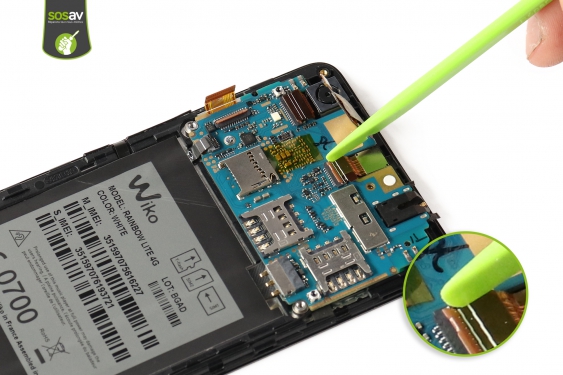

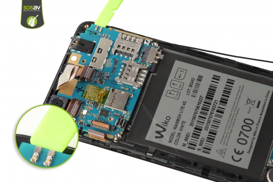

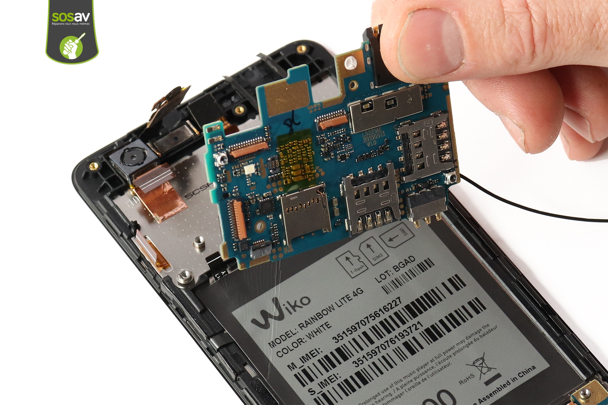

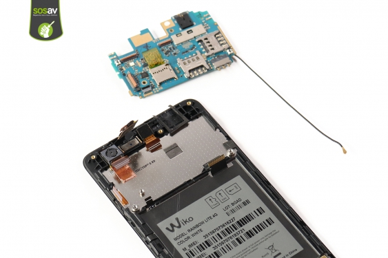

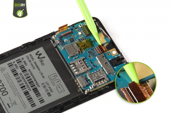

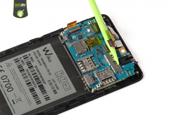

Débranchez la nappe connecteur de charge afin de libérer la carte mère.
A présent, vous pouvez sortir la carte mère qui est partiellement démontée.

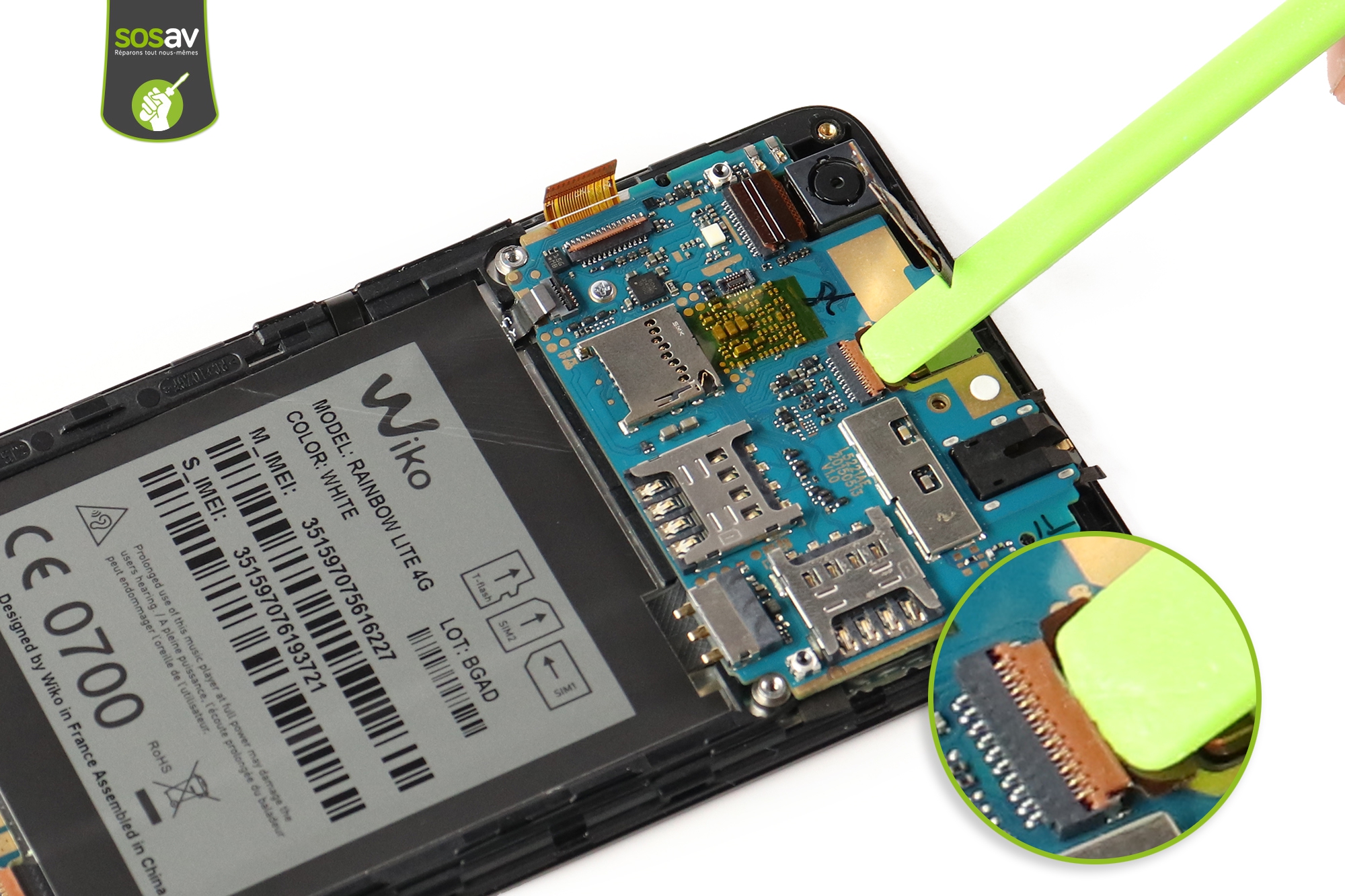

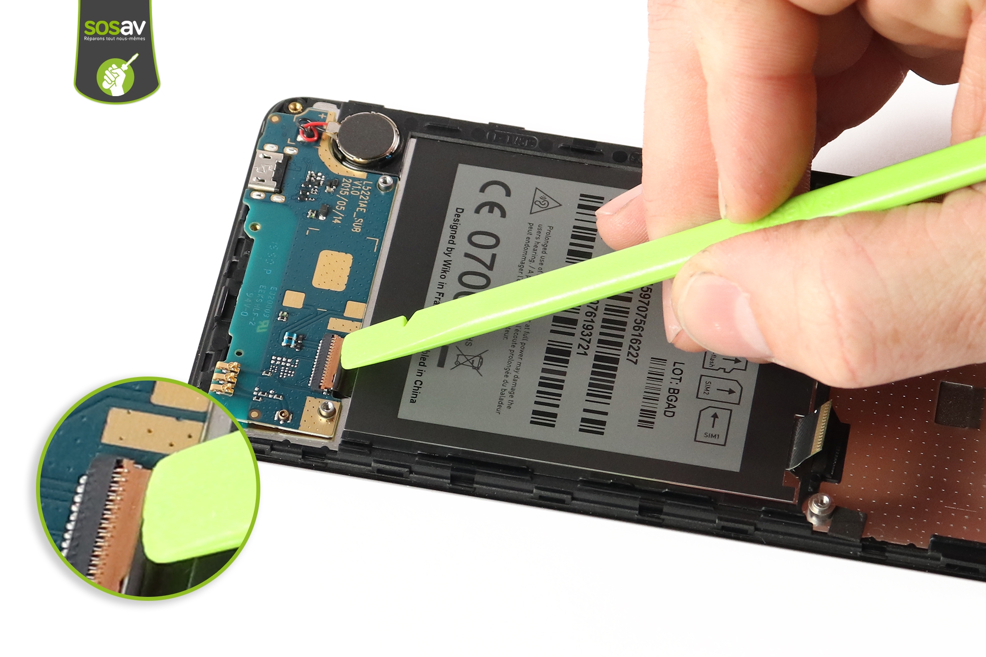

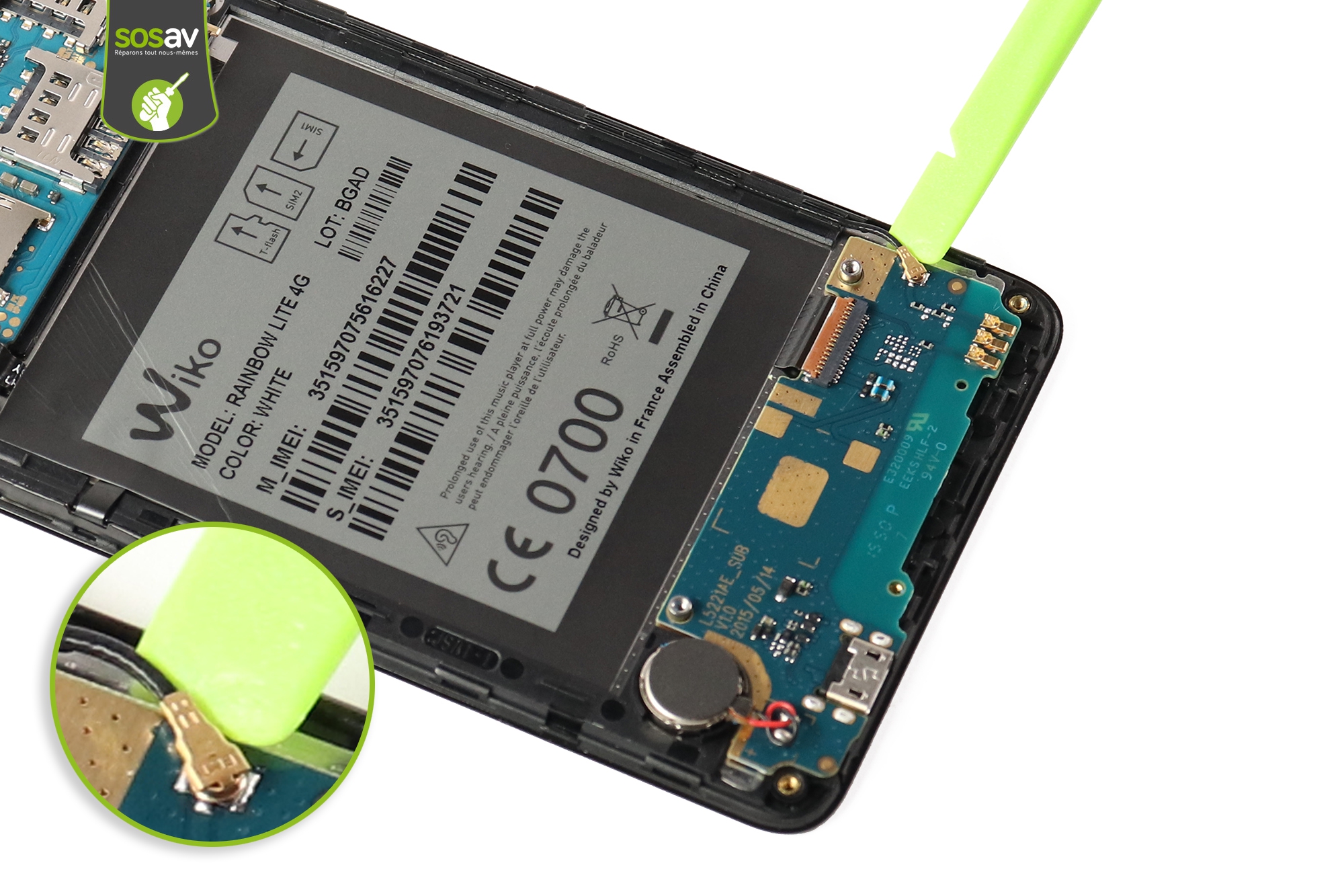

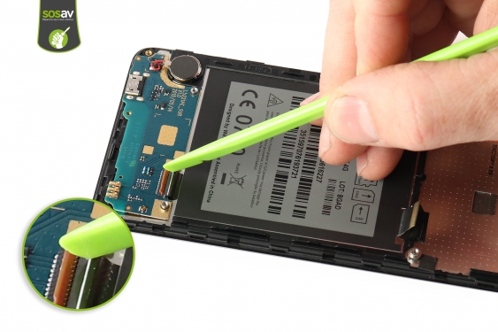

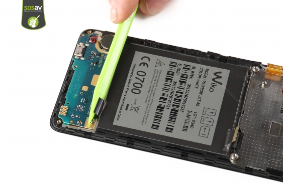

Déverrouillez et sortez la nappe de liaison, côté connecteur de charge.

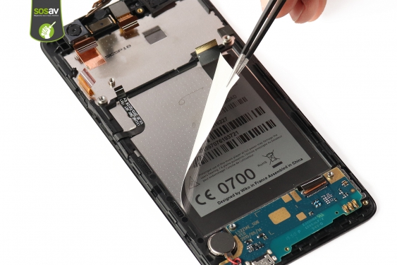

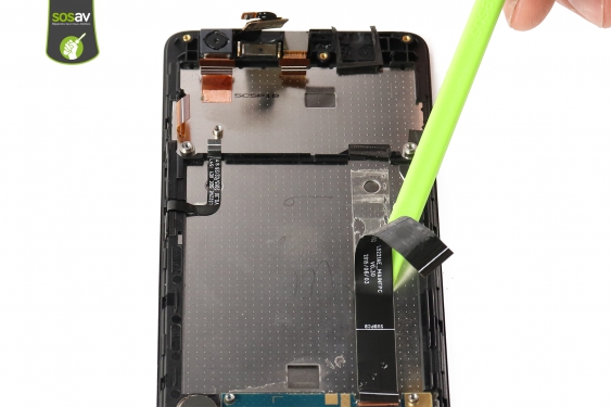

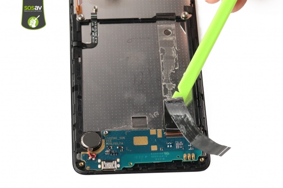

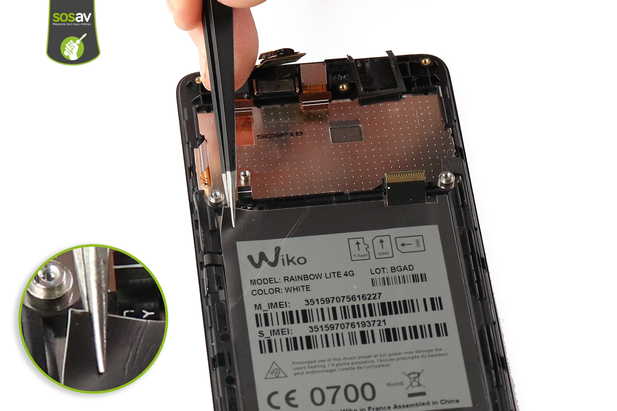

Reprenez la pince pour décoller entièrement l'étiquette noire (comprenant les infos de votre Wiko).

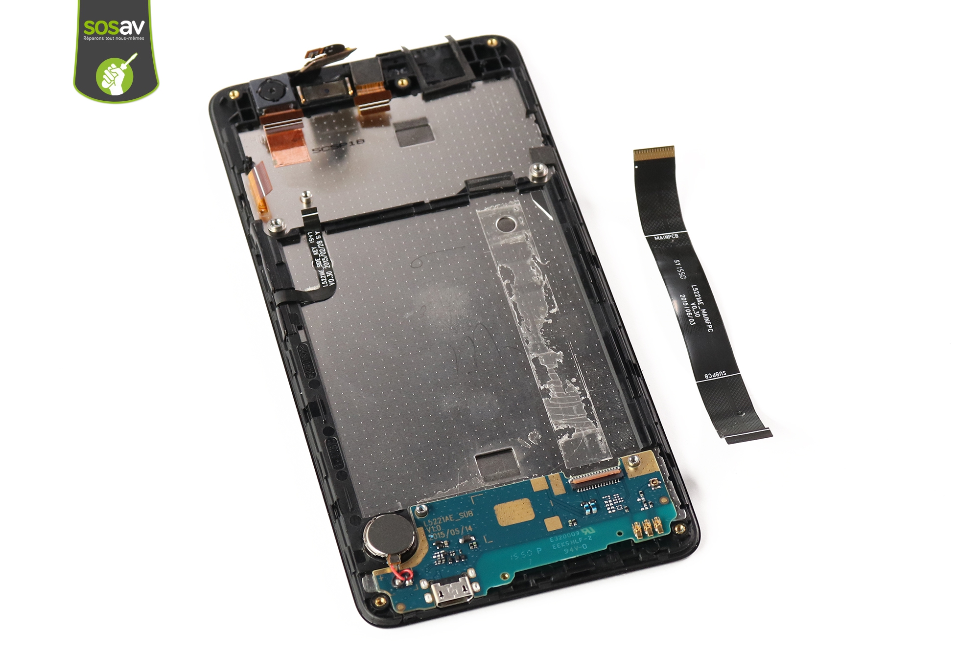

Vous pouvez décoller la nappe connecteur de charge du châssis écran avec la spatule en nylon.
La nappe liaison connecteur de charge Wiko Rainbow Lite 4G est déposée.En cas de nappe déchirée ou soucis de charge, suivez ce guide gratuit pour la remplacer.
