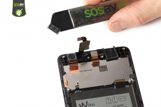

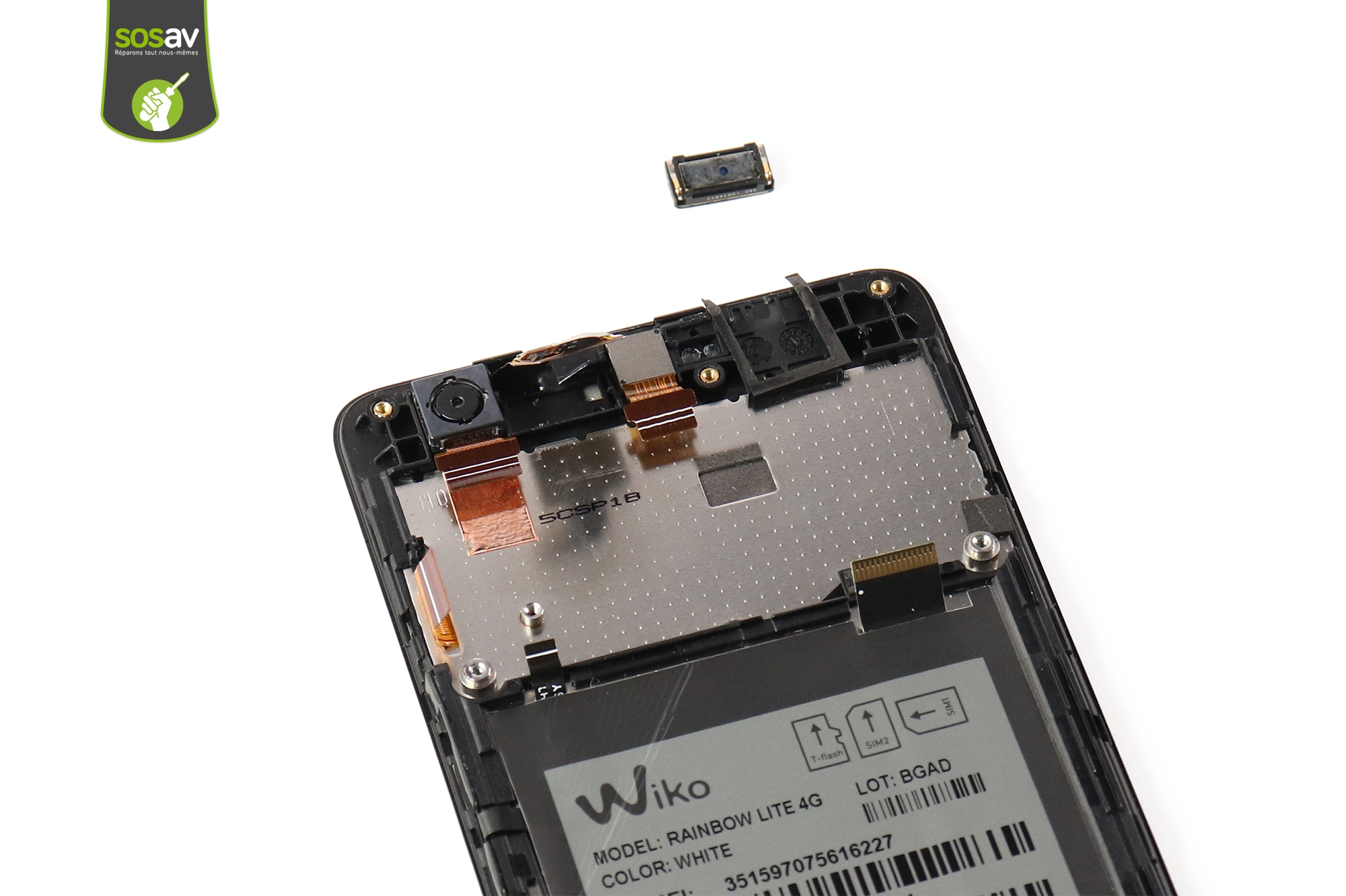

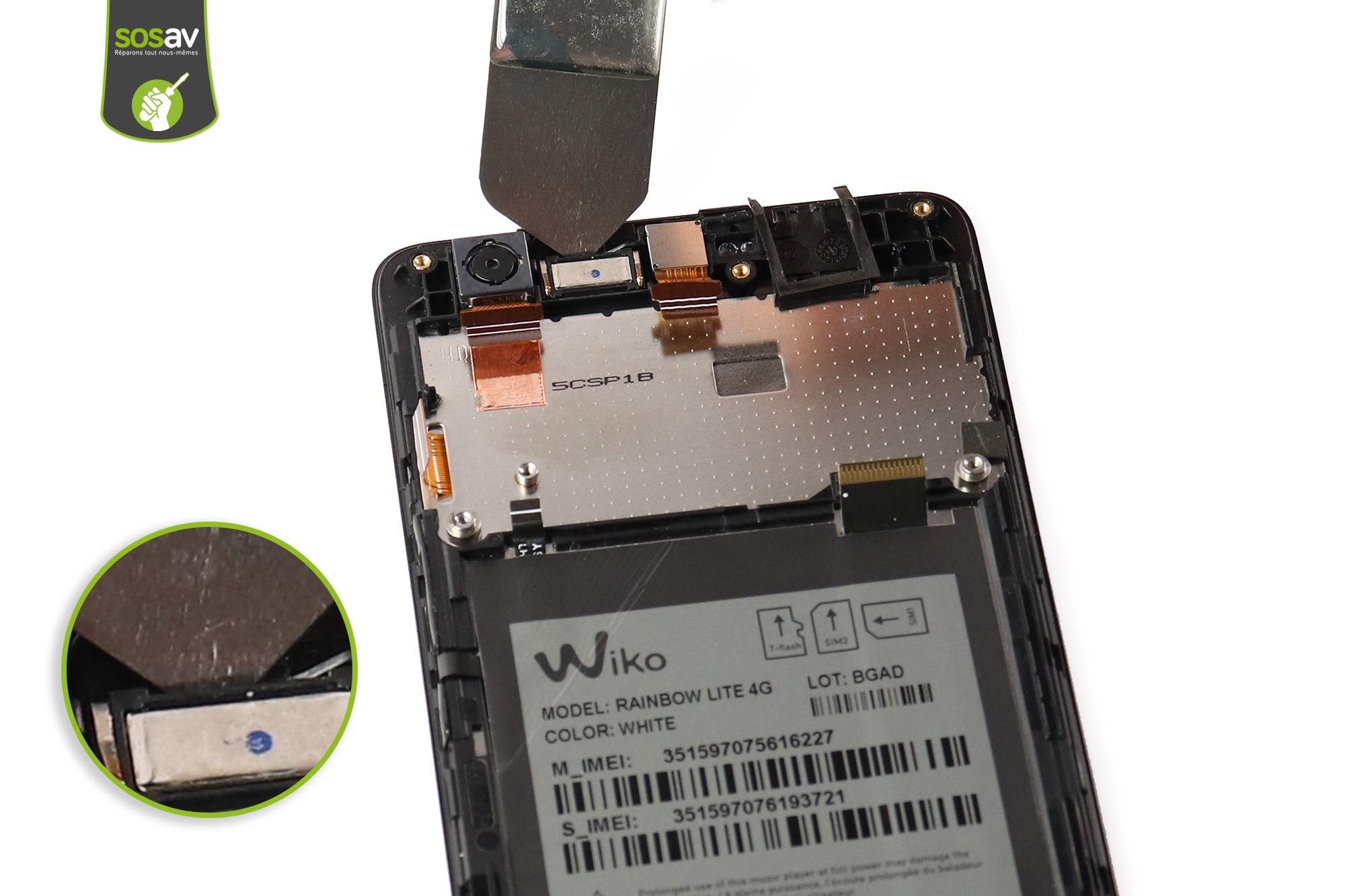

Il ne vous reste plus qu'à déloger le haut-parleur interne grâce à la spatule iSesamo.
Le haut-parleur interne Wiko Rainbow Lite 4G est déposé.En cas de soucis de son en appel, suivez les conseils de ce tuto gratuit.
