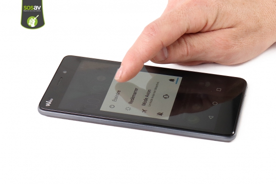

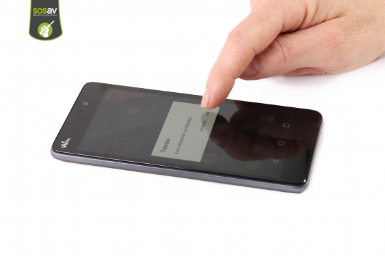

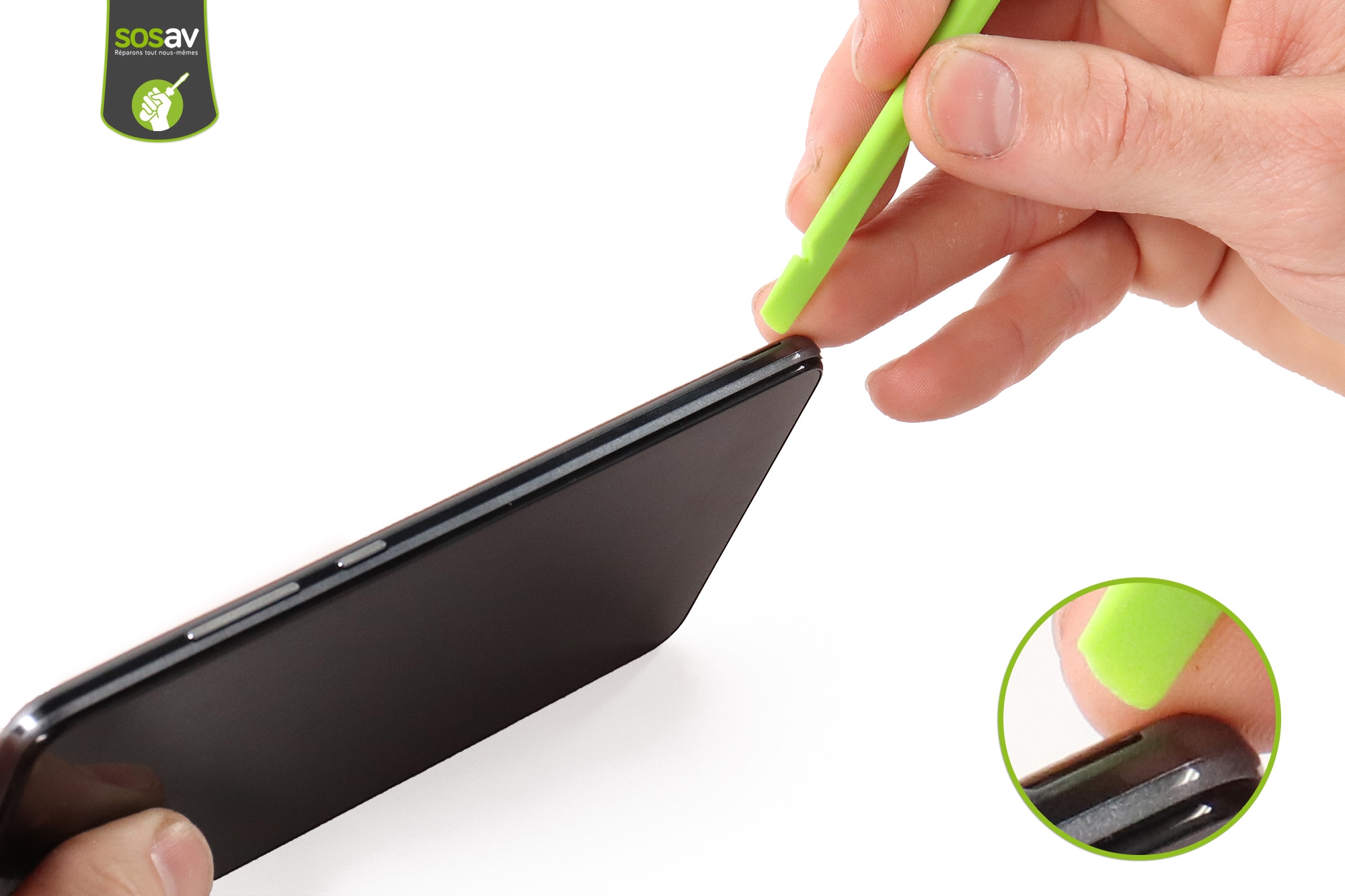

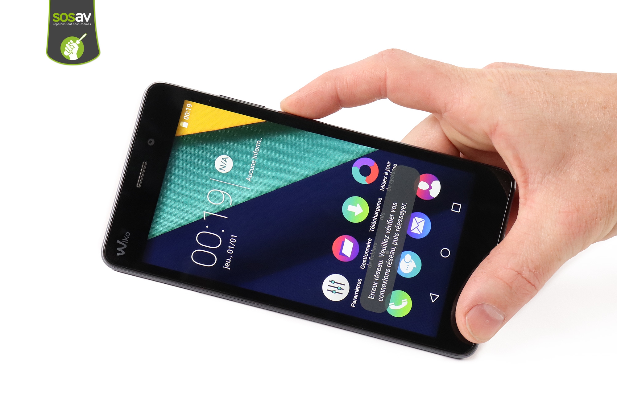

Avant de changer son écran Wiko Pulp Fab 4G, il est nécessaire d'éteindre le téléphone pour des raisons évidentes de sécurité.Pour cela, appuyez quelques secondes sur le bouton On/Off situé sur la tranche droite.Puis validez par éteindre.

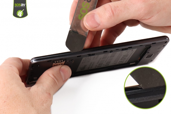

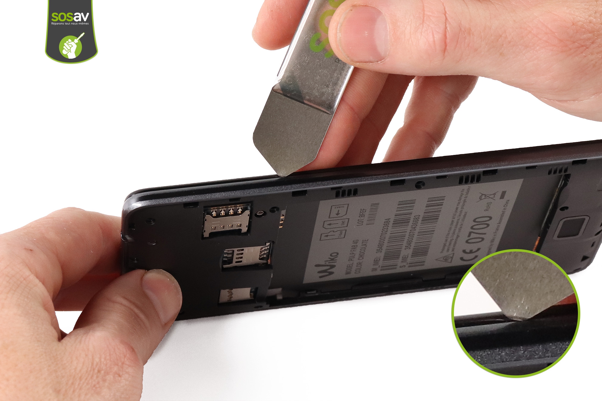

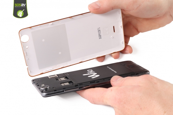

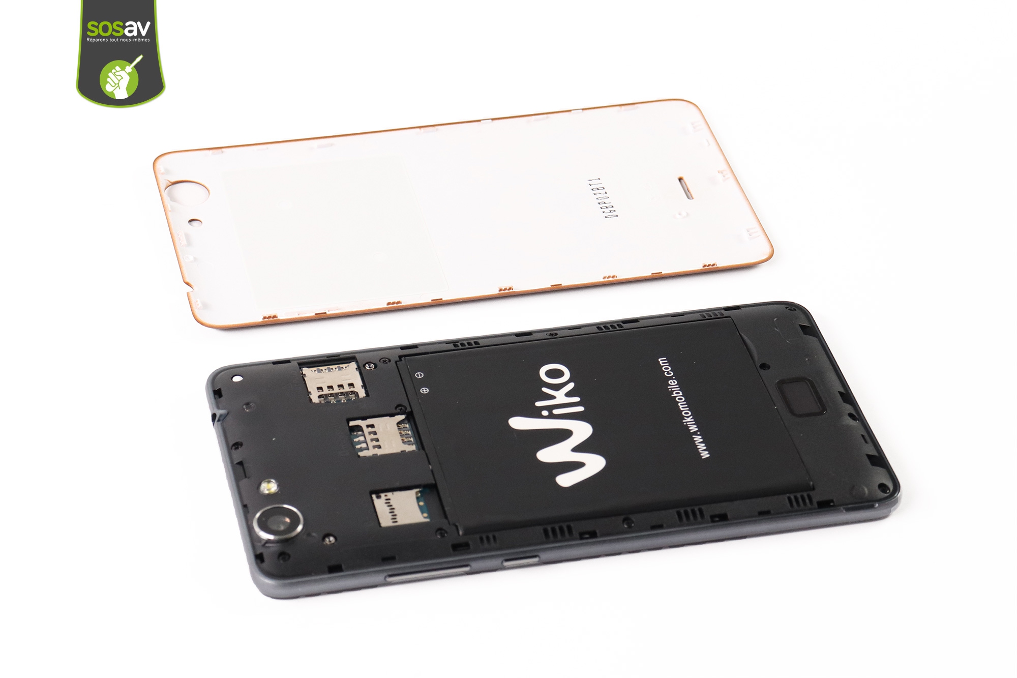

Insérez la spatule en nylon dans la petite encoche présente en bas de la tranche droite.Vous pourrez ainsi déclipser la coque arrière sans difficulté.
La coque arrière est déposée.

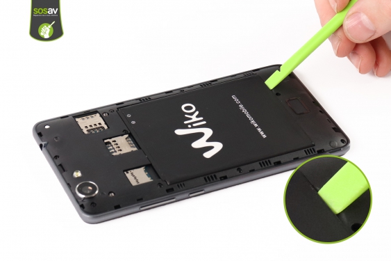

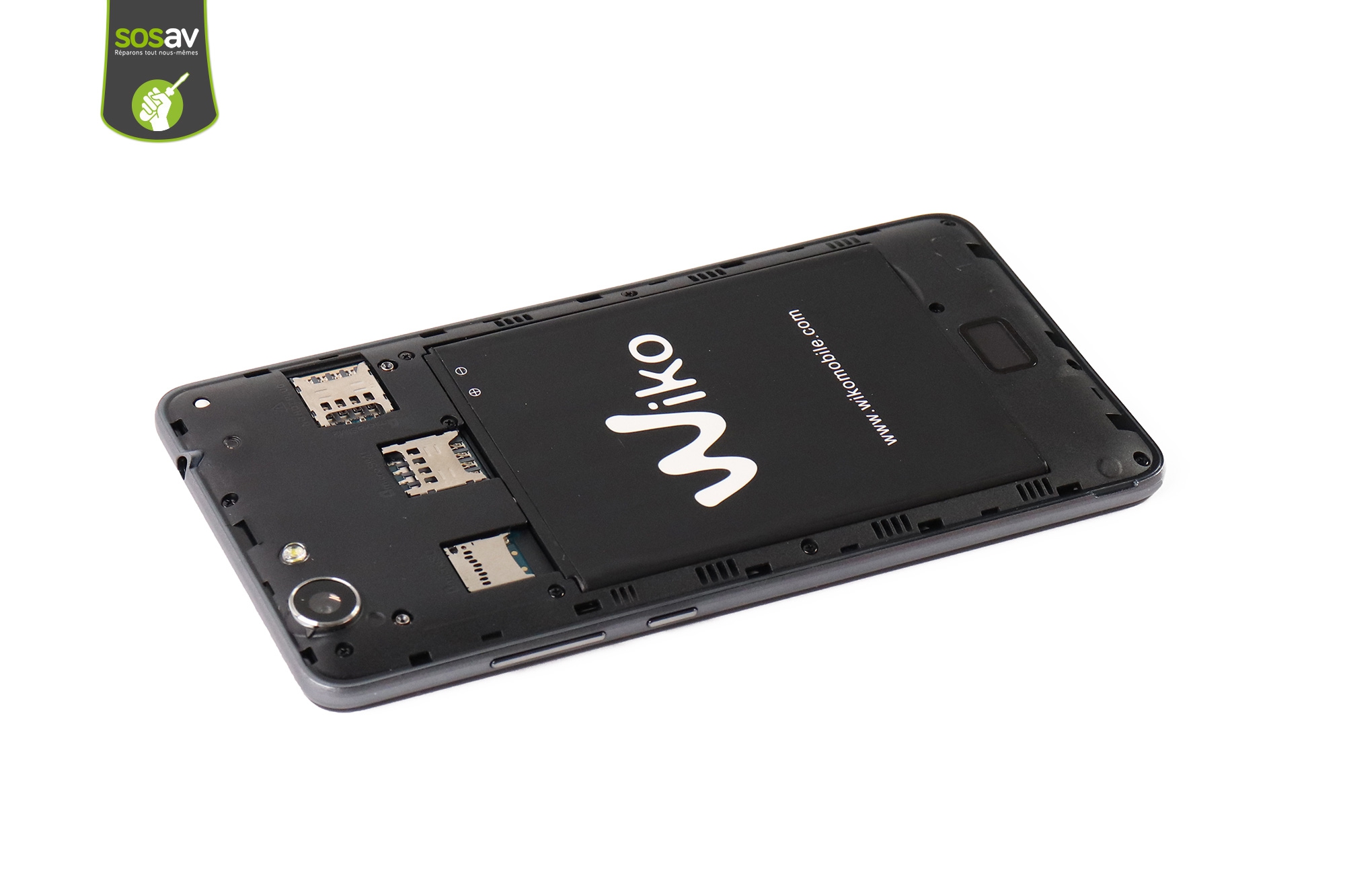

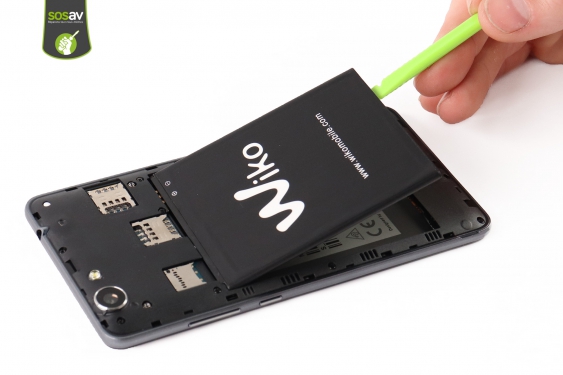

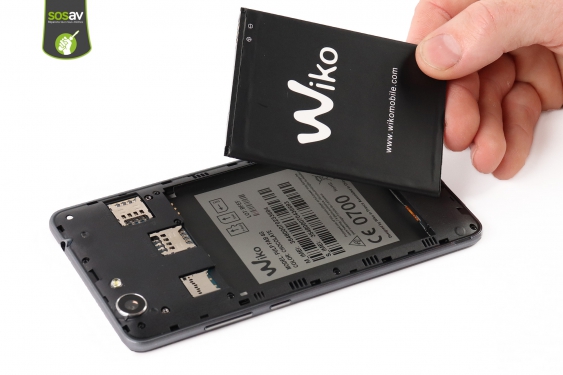

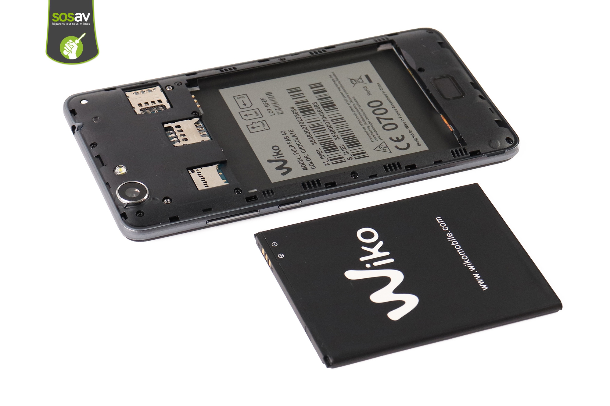

Gardez la spatule en main pour sortir la batterie à l'aide du petit interstice présent en bas de la batterie.La batterie n'est pas collée et s'enlève en un clin d'oeil ;)
La batterie Wiko Pulp Fab 4G est extraite.

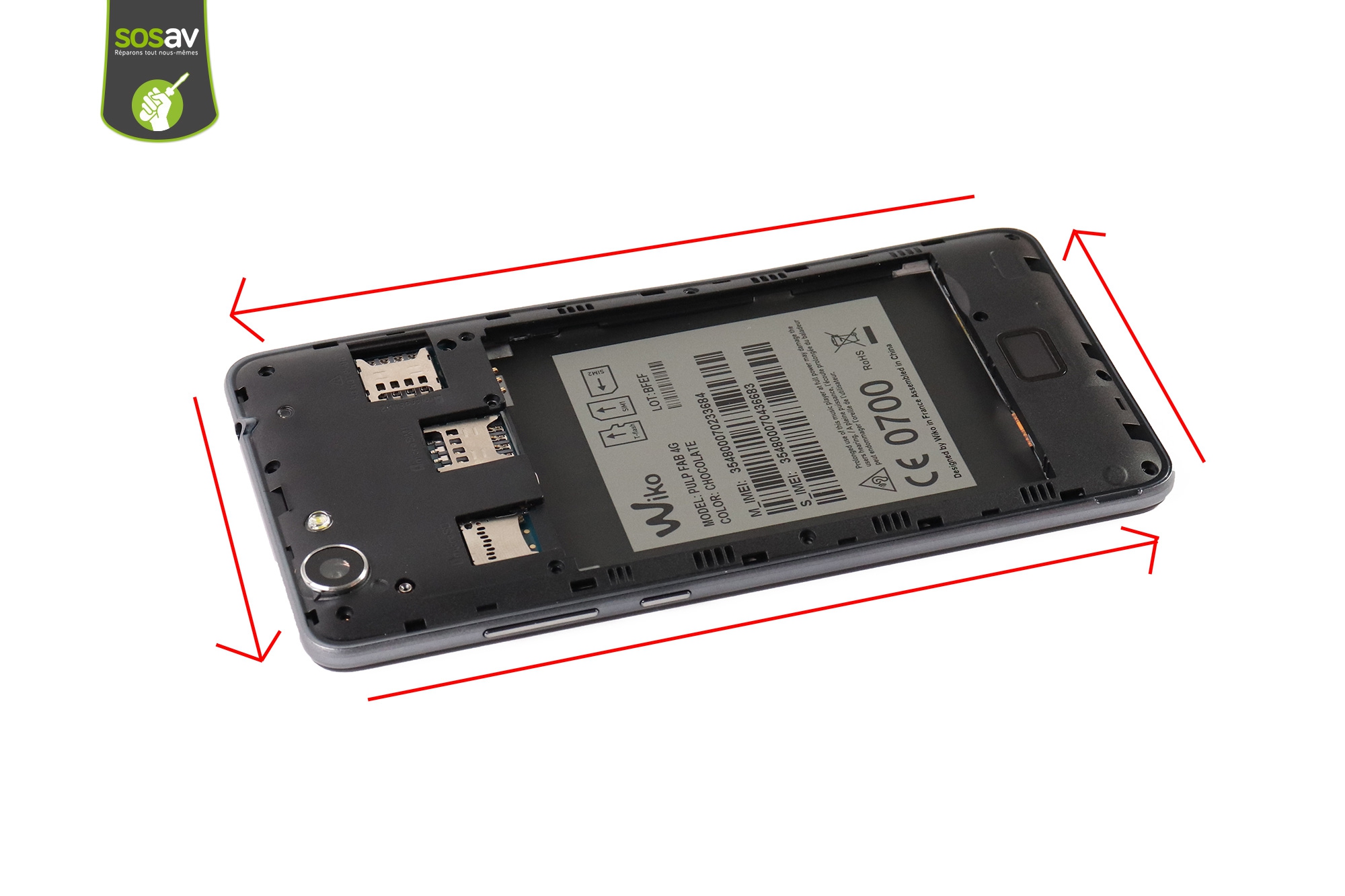

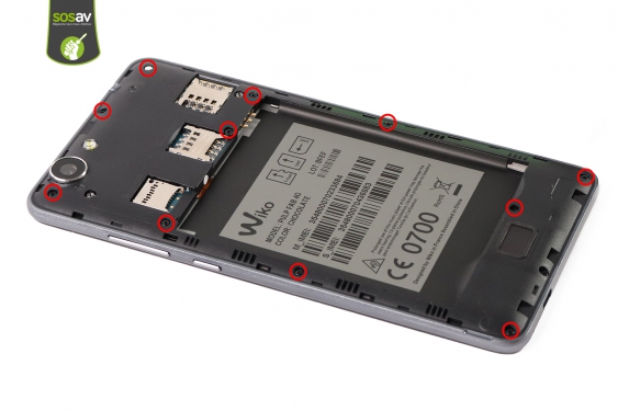

Dévissez les 11 vis cruciformes entourées en rouge.

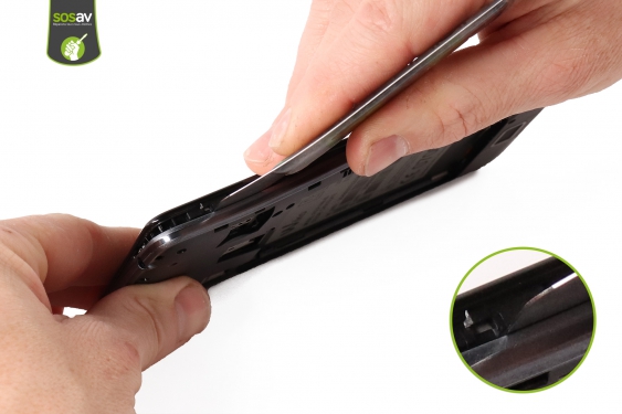

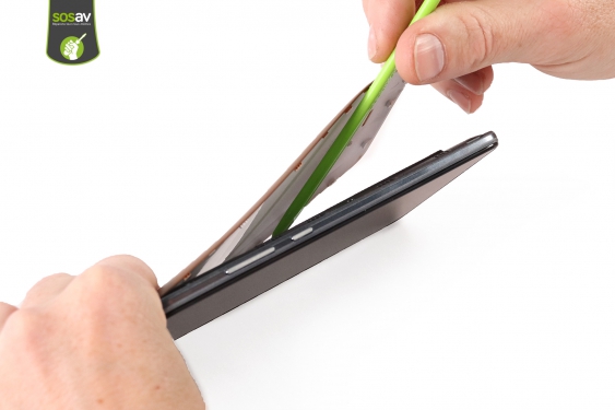

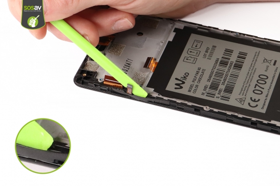

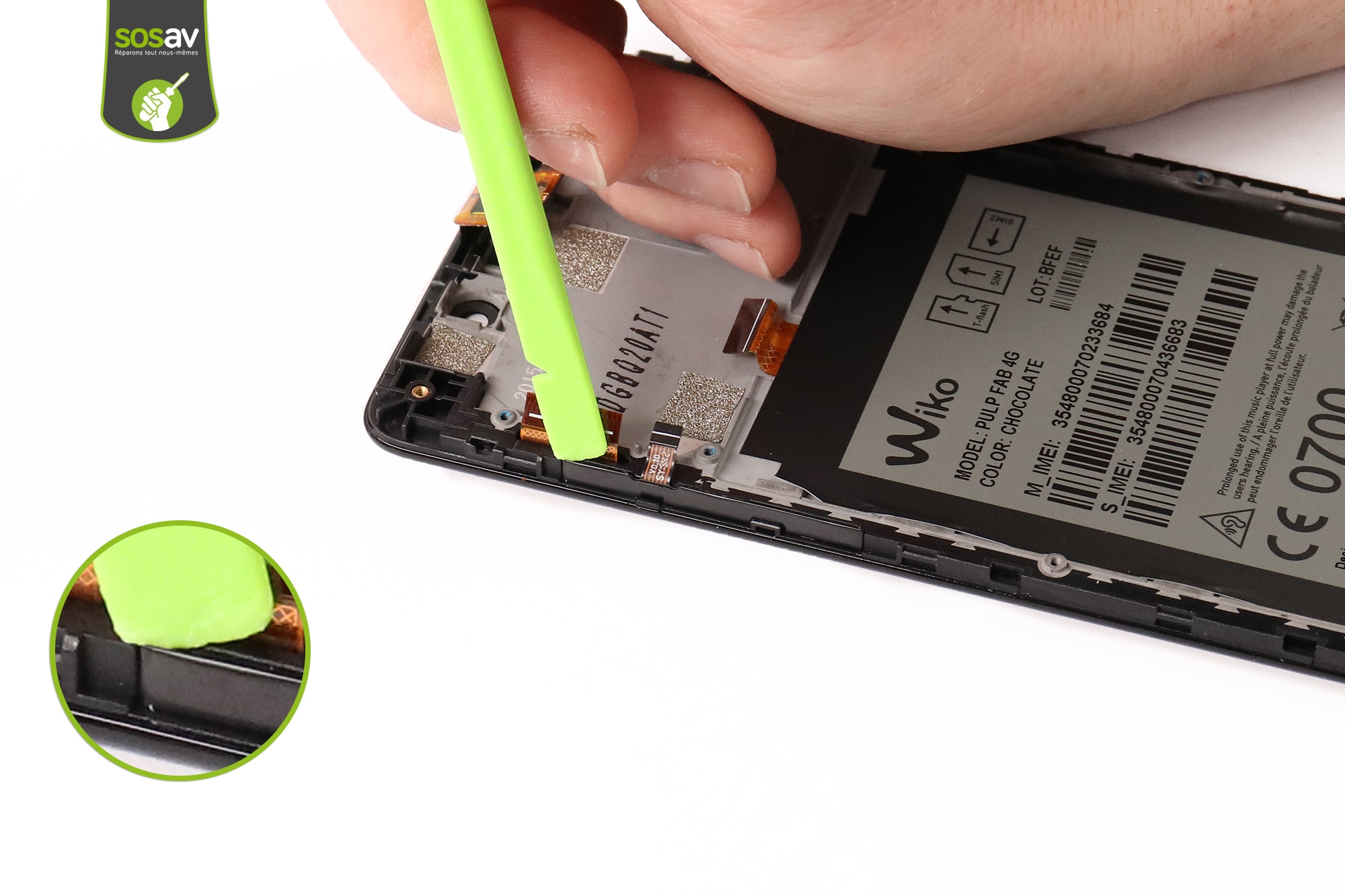

Puis glissez délicatement la spatule iSesamo entre le châssis et l'écran pour commencer à le déclipser.

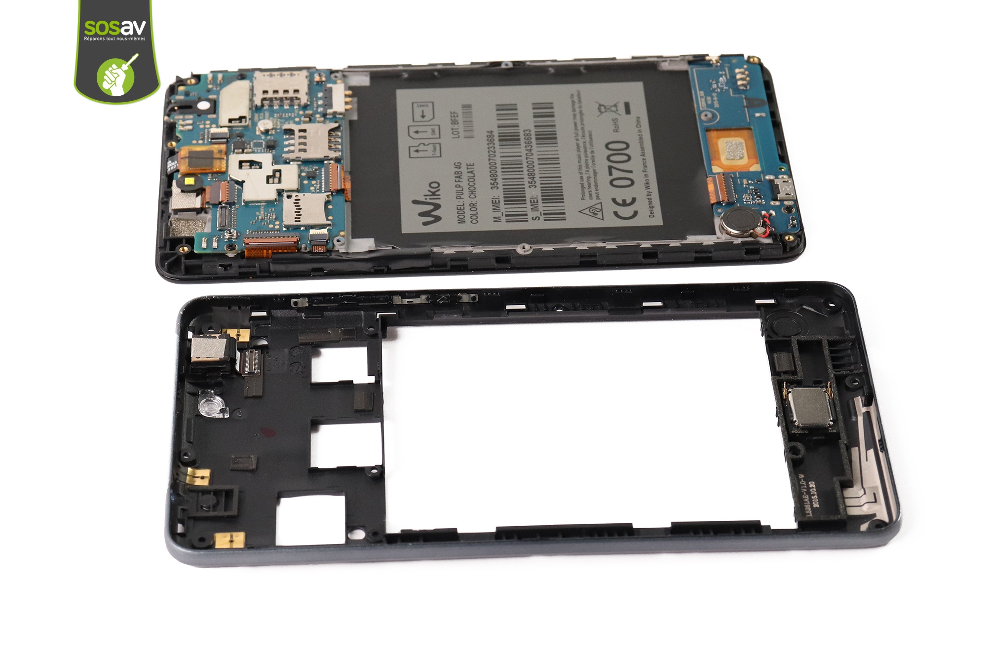

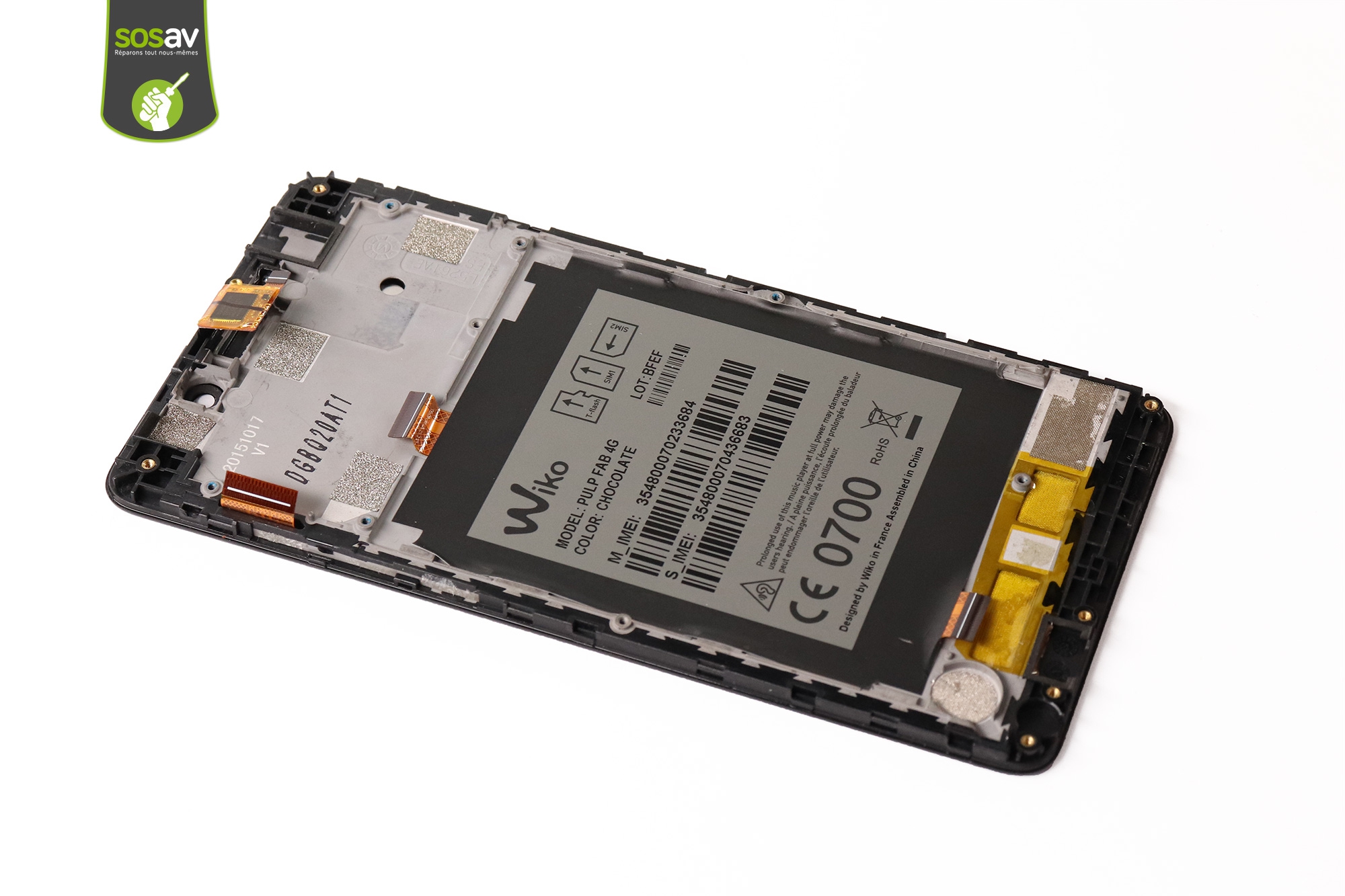

Déplisez ensuite tout le pourtour du châssis. Vous pouvez ainsi le retirer facilement.
Le châssis est déposé et partiellement démonté.

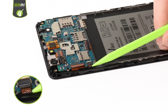

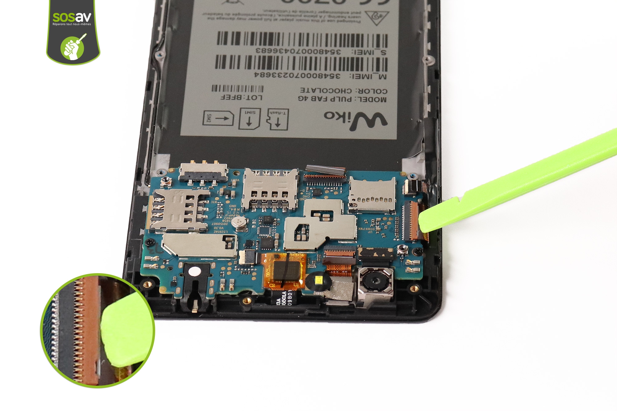

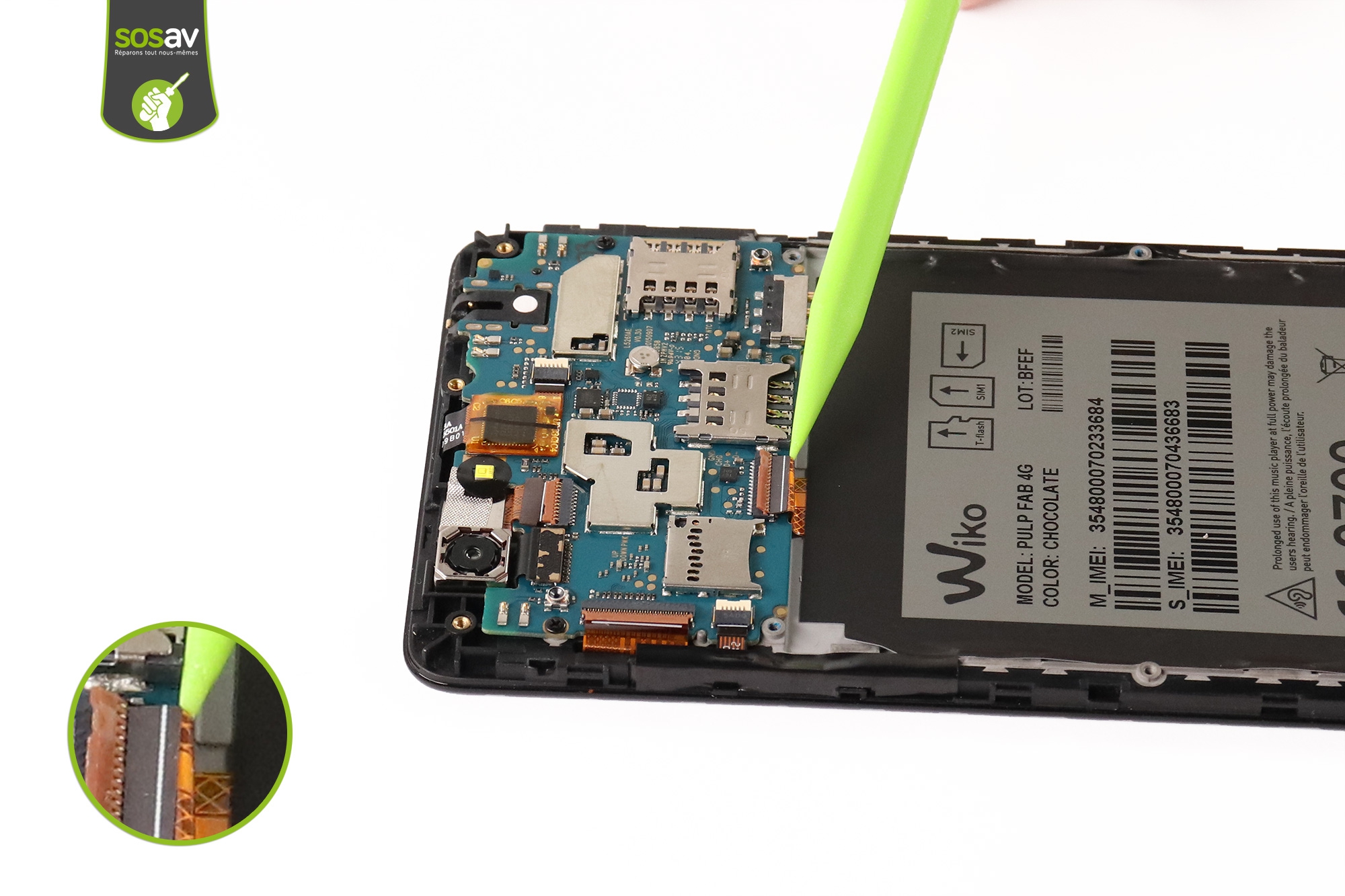

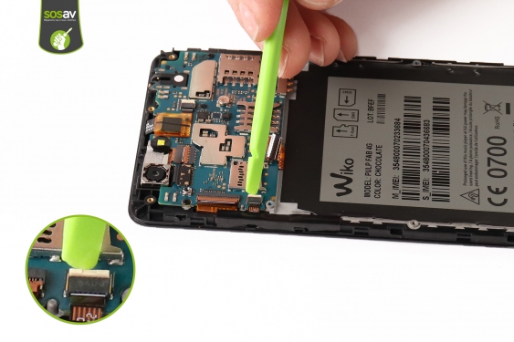

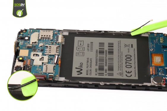

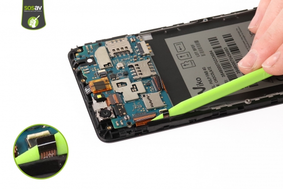

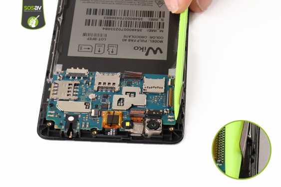

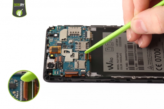

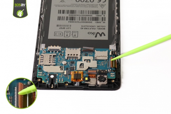

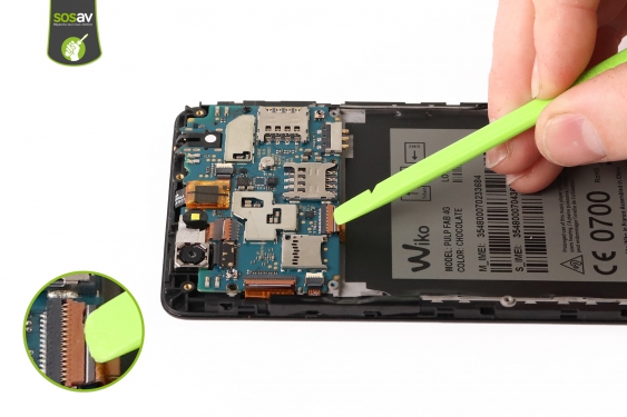

Débranchez et sortez délicatement la 1ère nappe de l'écran de son connecteur.

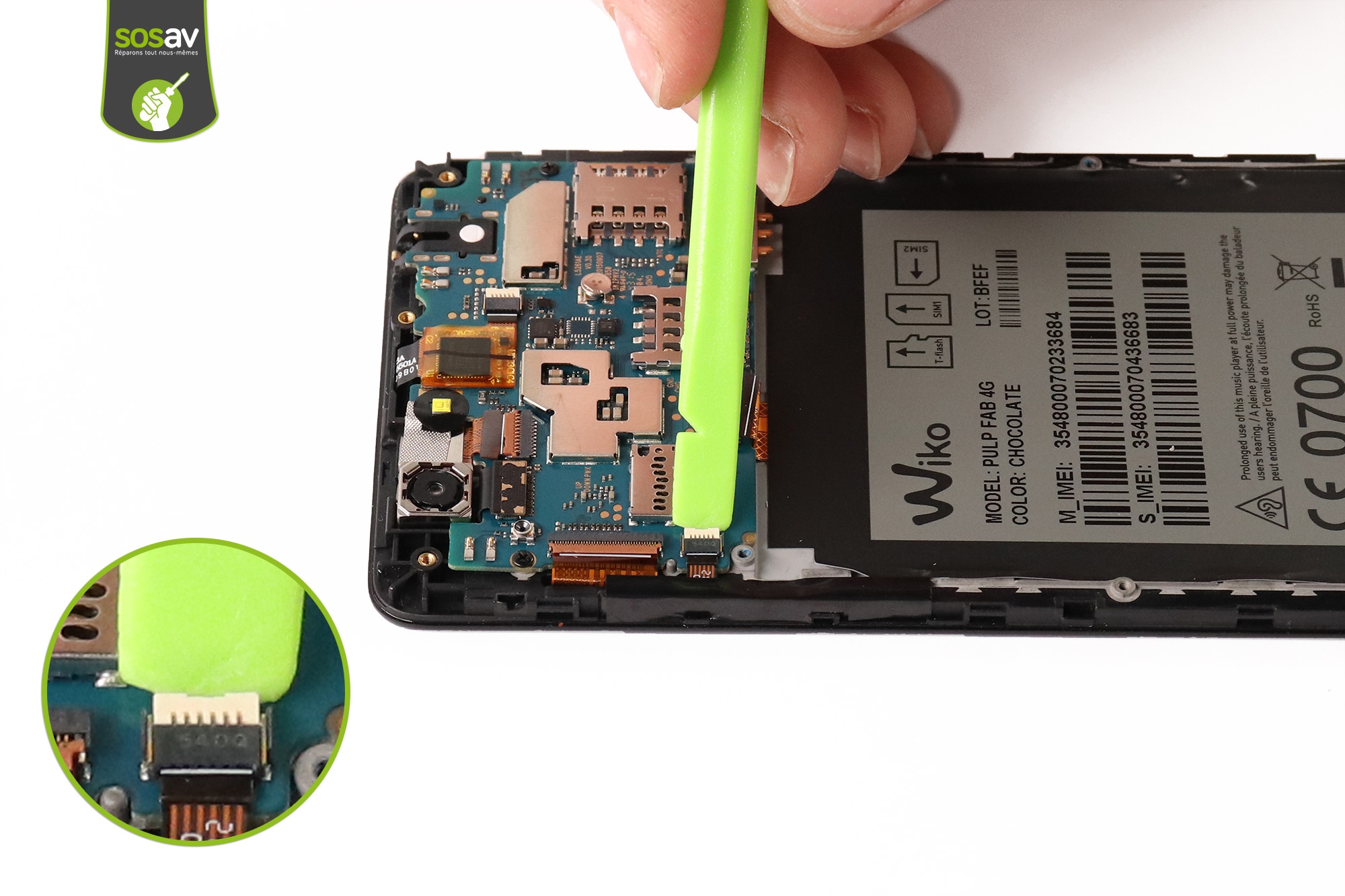

Répétez l'opération pour la nappe des boutons power et volume.

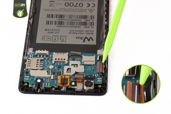

Ainsi que pour la 2nde nappe de l'écran.

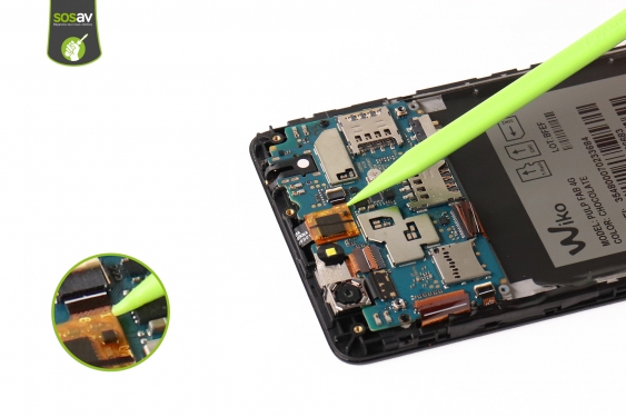

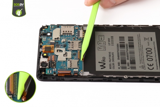

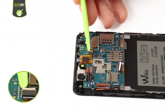

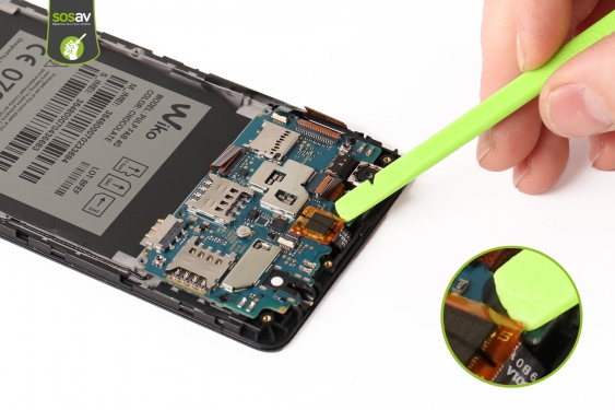

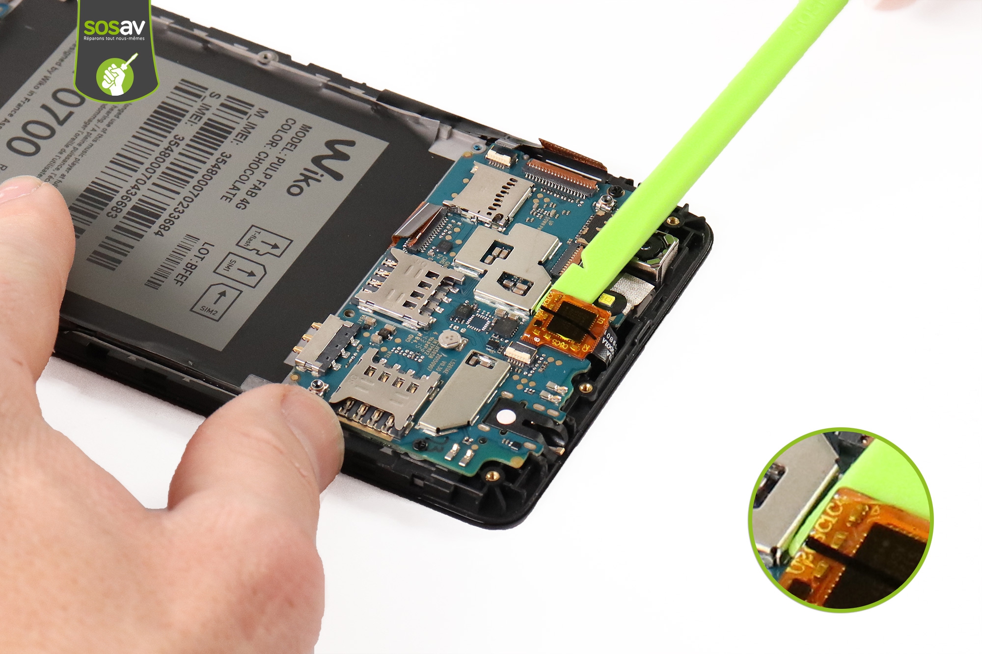

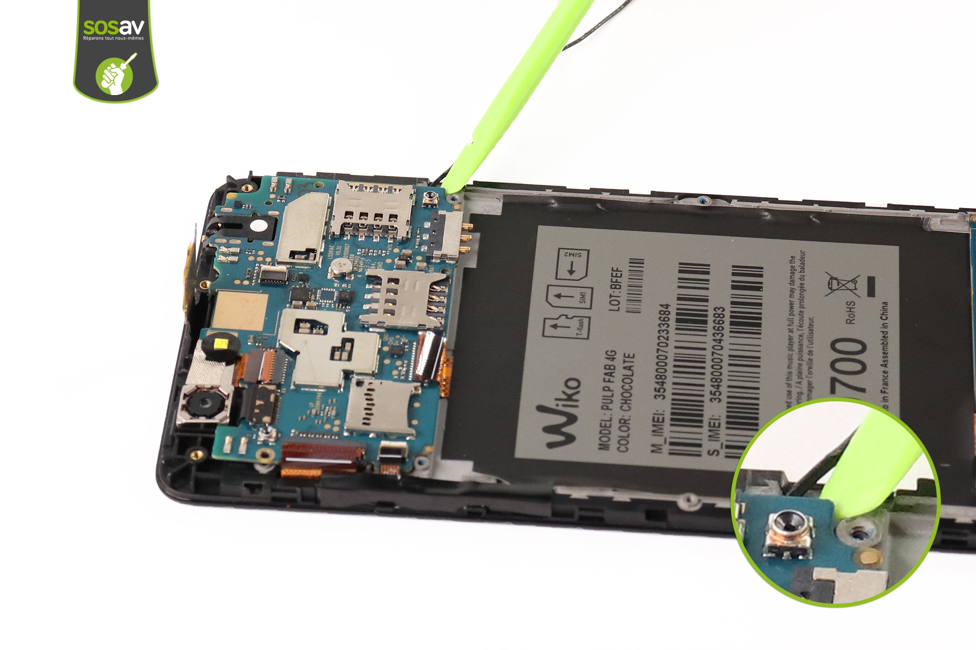

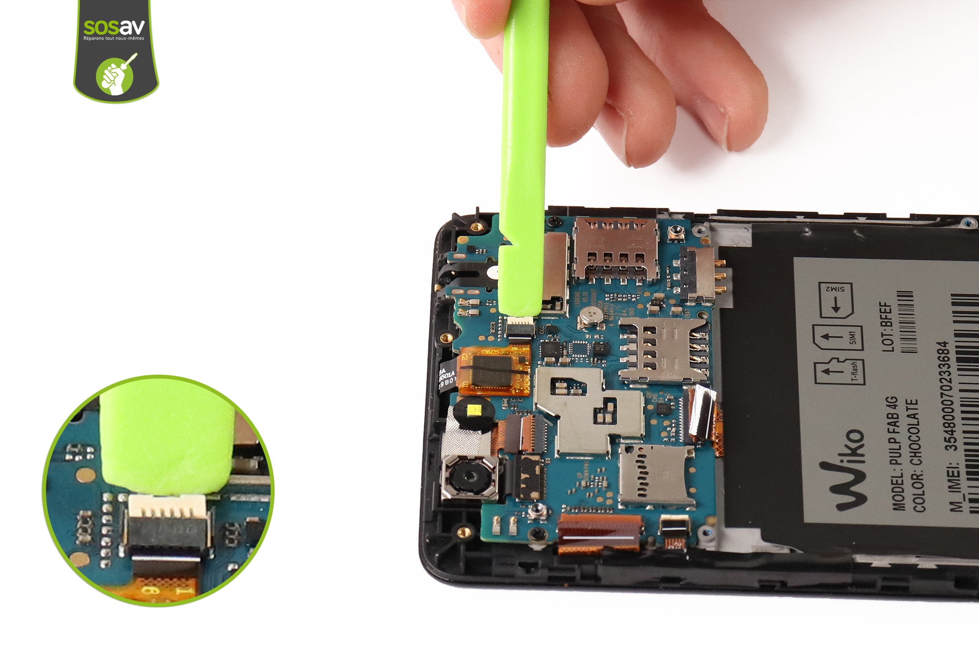

Toujours avec la spatule en nylon, débranchez le 3ème connecteur de l'écran (capteur proximité).
Décollez et faites basculer la nappe à 90° pour ne pas gêner le retrait de la carte mère.

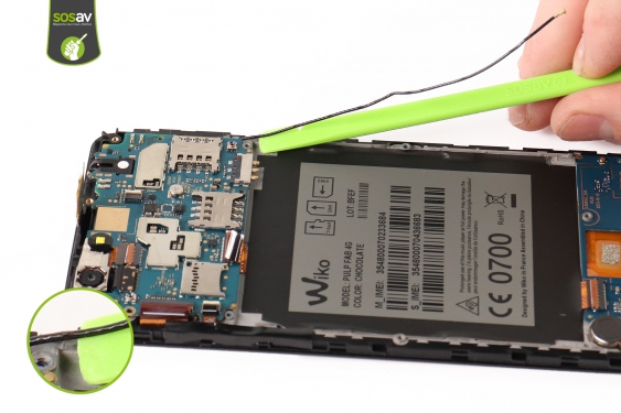

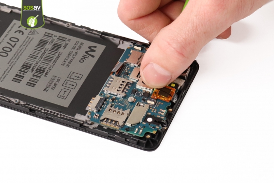

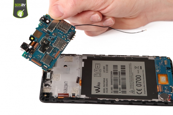

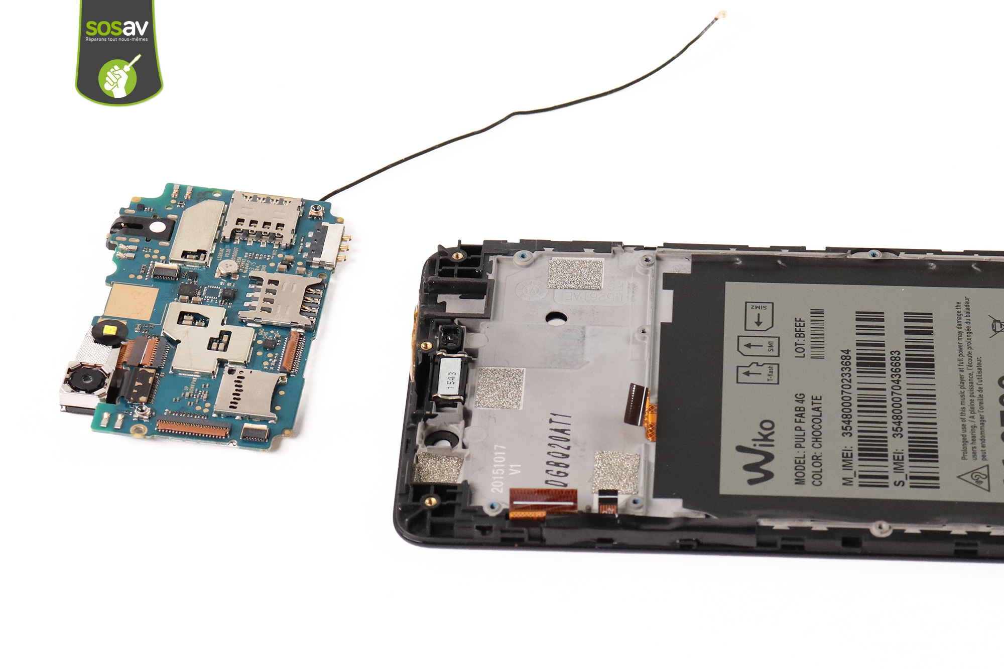

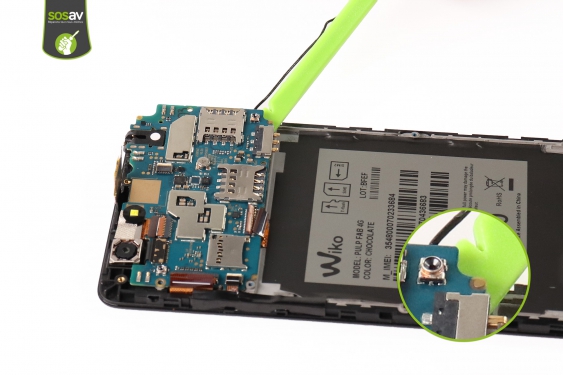

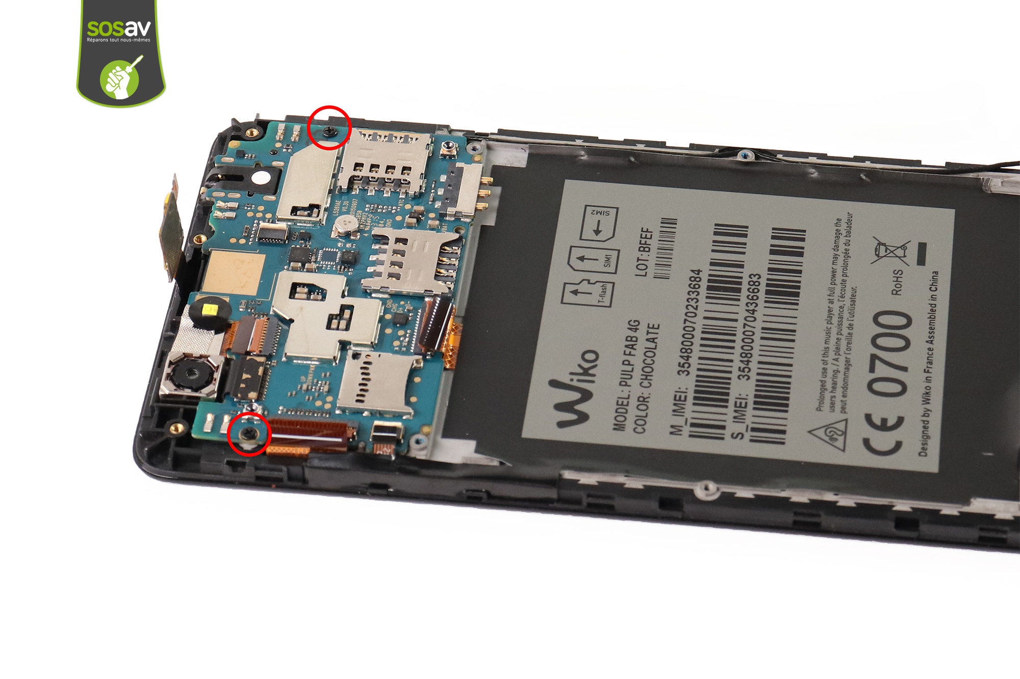

Dévissez les 2 vis cruciformes entourées en rouge. (Photo 1)Puis sortez le câble d'interconnexion le long du châssis. (Pas besoin de le débrancher de la carte mère)

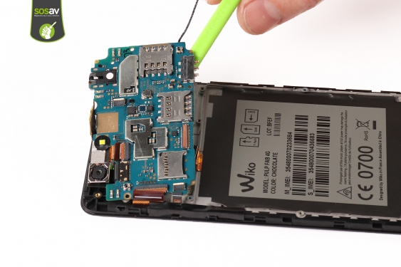

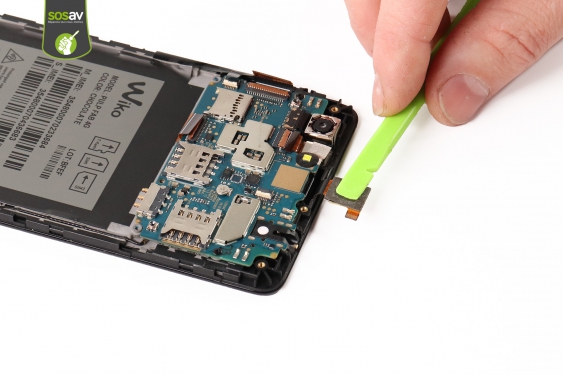

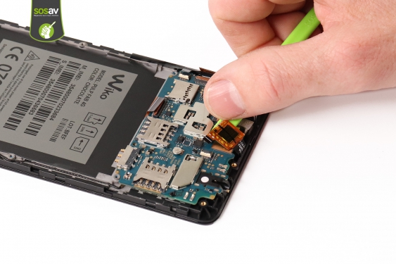

Servez-vous de la spatule en nylon our faire levier et sortir la carte mère en douceur.
La carte mère est sortie et partiellement démontée.

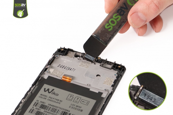

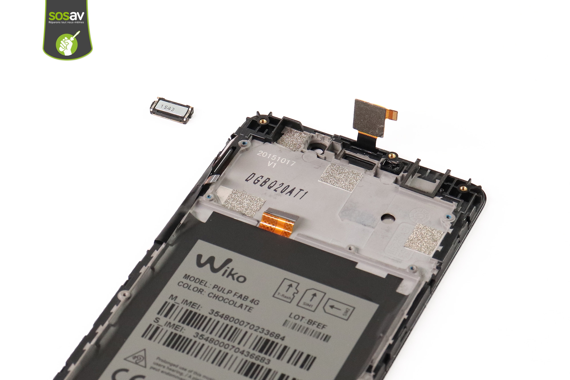

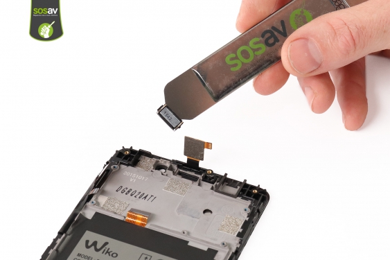

Il ne reste plus qu'à sortir le haut-parleur interne à l'aide de la iSesamo.
Le haut-parleur interne Wiko Pulp Fab 4G est déposé.En cas de problème de son lors des appels, suivez ce tuto gratuit pour le remplacer.

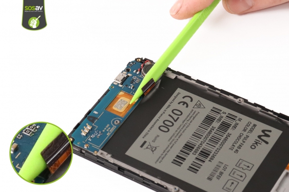

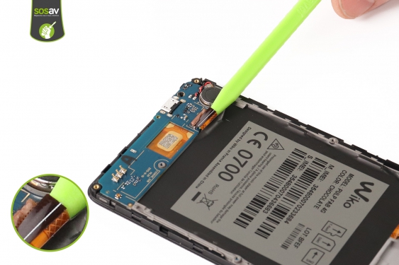

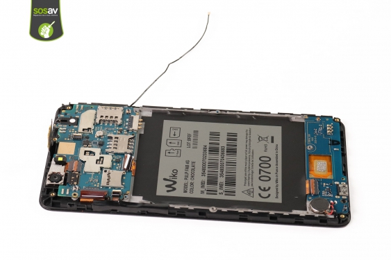

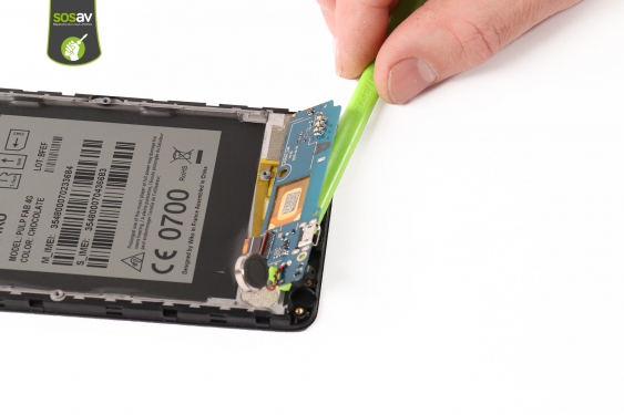

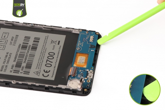

De nouveau avec la spatule en nylon, débranchez la nappe écran.Puis sortez-la délicatement de son connecteur.

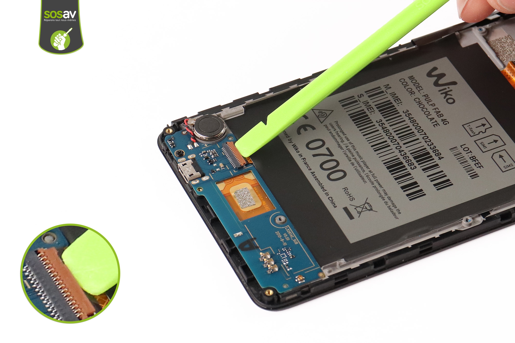

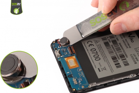

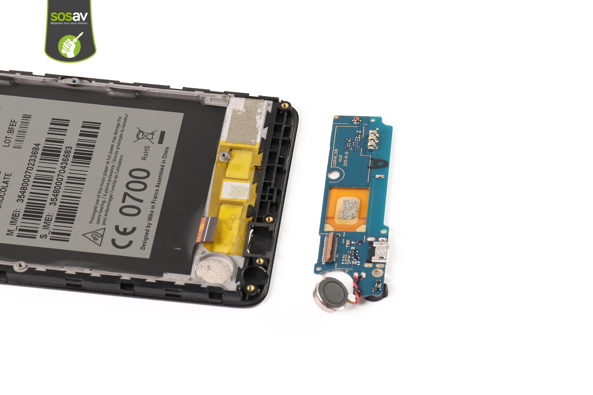

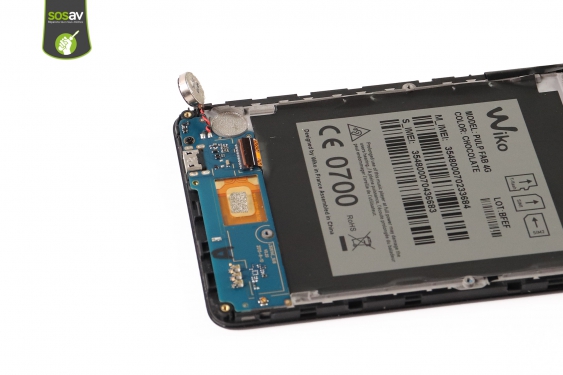

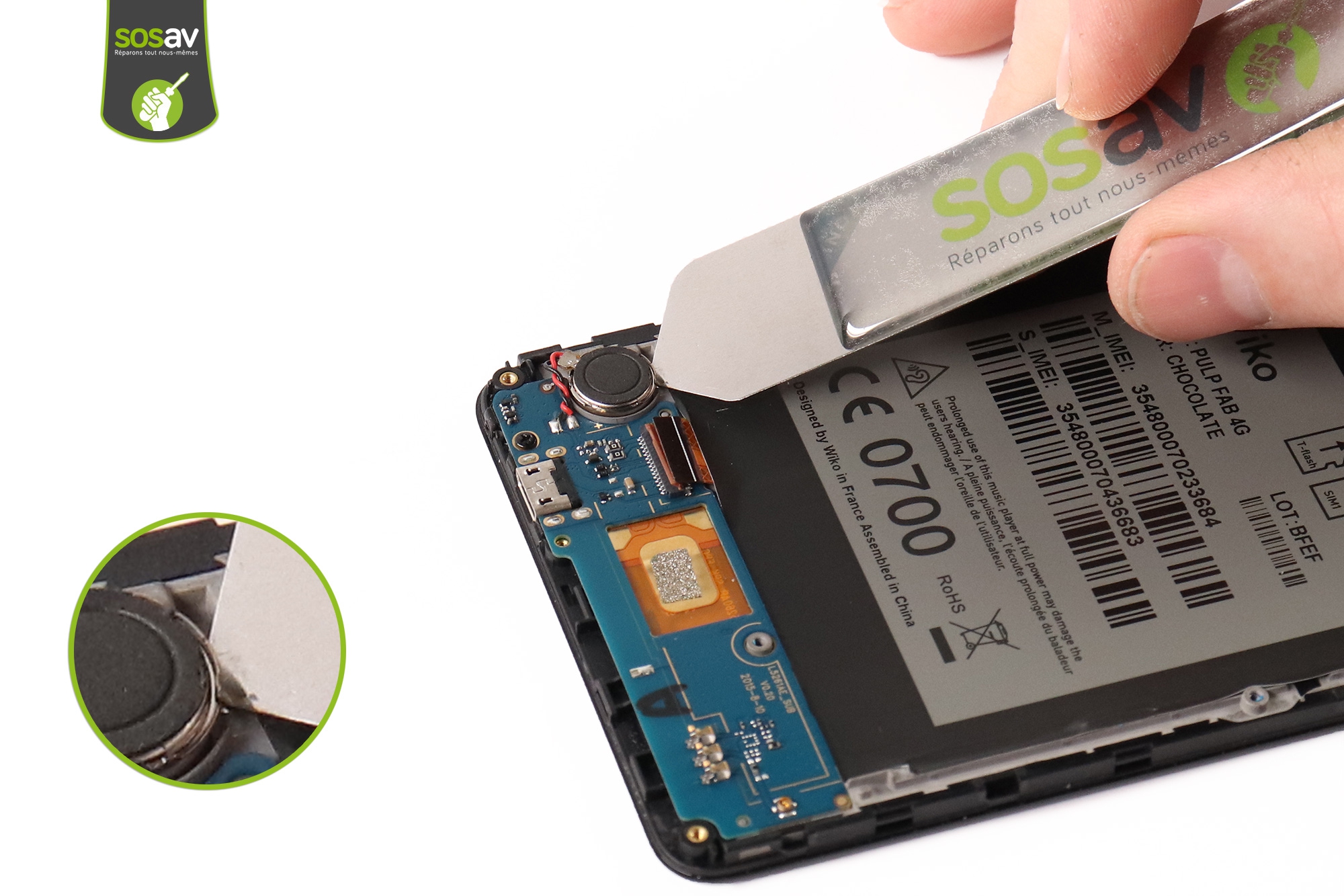

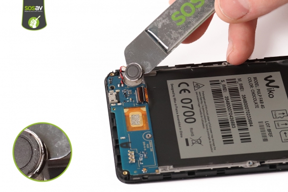

Puis décalez le vibreur en douceur avec la iSesamo.Attention, il est relié au connecteur de charge !

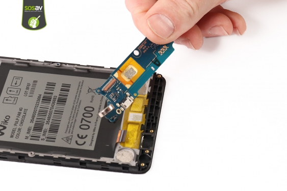

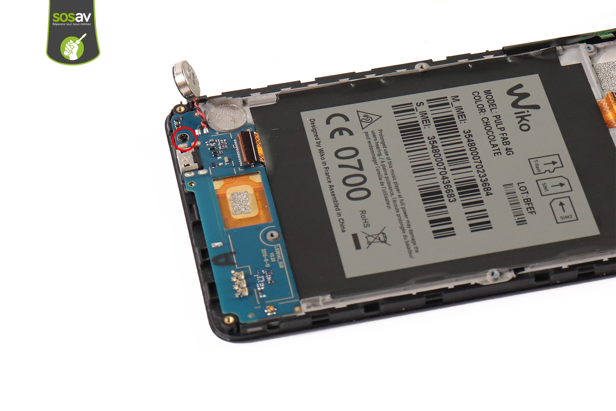

Réutilisez le tournevis cruciforme pour dévisser la vis entourée en rouge. (Photo 1)Puis sortez l'ensemble vibreur et connecteur de charge à l'aide de la spatule en nylon.
L'ensemble connecteur de charge est déposé.

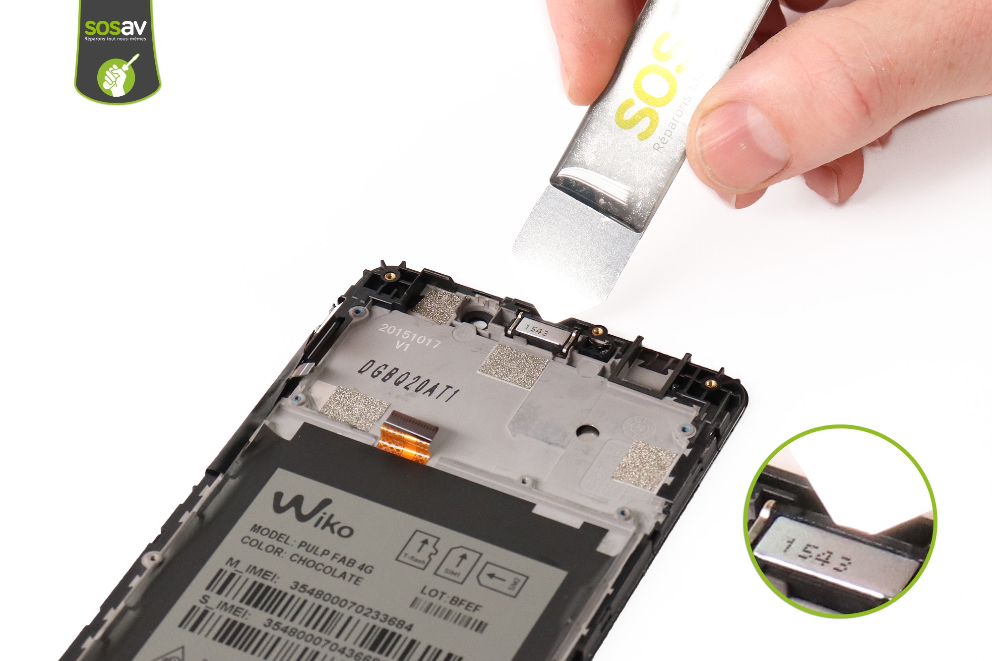

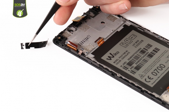

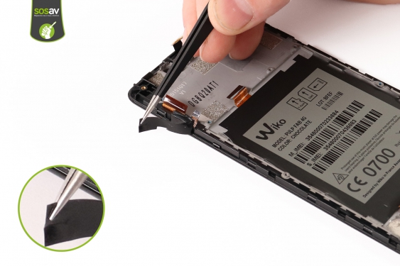

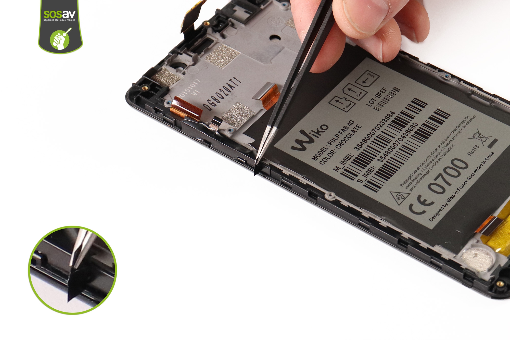

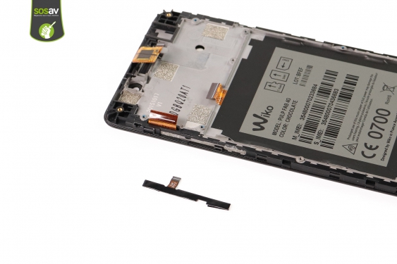

Avec la pince, retirez l'adhésif noir qui recouvre la nappe boutons.

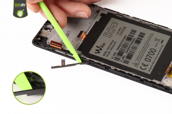

Etape 25
Décollez et sortez délicatement la nappe boutons du châssis écran grâce à la spatule en nylon.
Etape 26
L'écran Wiko Pulp Fab 4G est entièrement démonté.Suivez ce tuto gratuit pour le remplacer en cas d'écran cassé !
