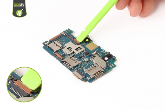

Débranchez et sortez délicatement la 1ère nappe de l'écran de son connecteur.
Répétez l'opération pour la nappe des boutons power et volume.
Ainsi que pour la 2nde nappe de l'écran.
Toujours avec la spatule en nylon, débranchez le 3ème connecteur de l'écran (capteur proximité).

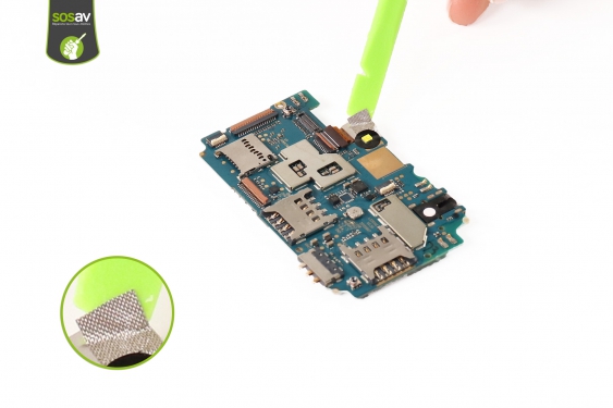

Décollez et faites basculer la nappe à 90° pour ne pas gêner le retrait de la carte mère.

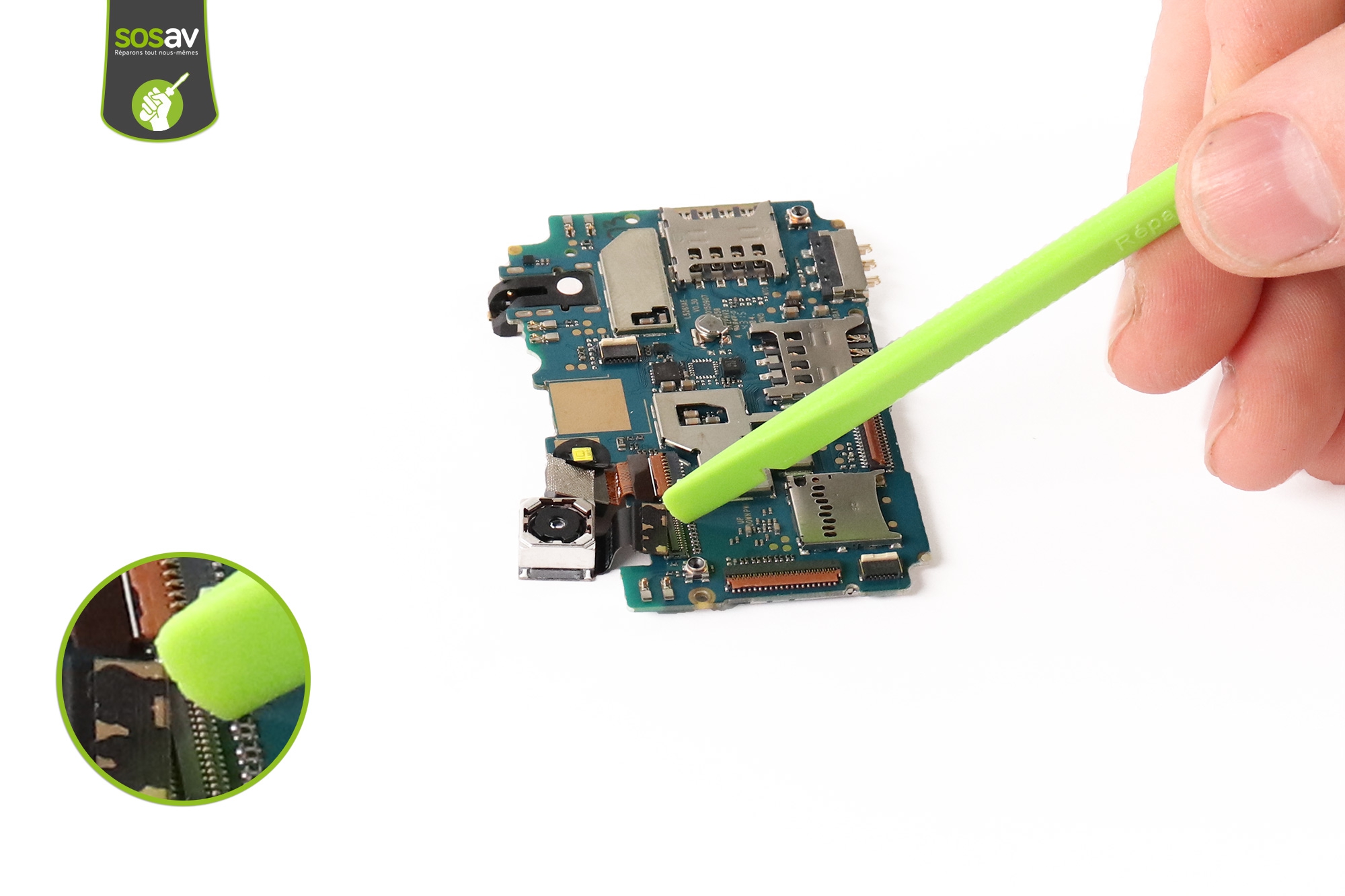

Dévissez les 2 vis cruciformes entourées en rouge. (Photo 1)Puis sortez le câble d'interconnexion le long du châssis. (Pas besoin de le débrancher de la carte mère)
Servez-vous de la spatule en nylon our faire levier et sortir la carte mère en douceur.

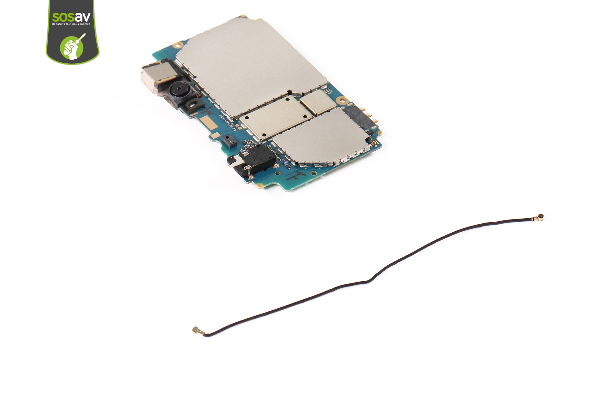

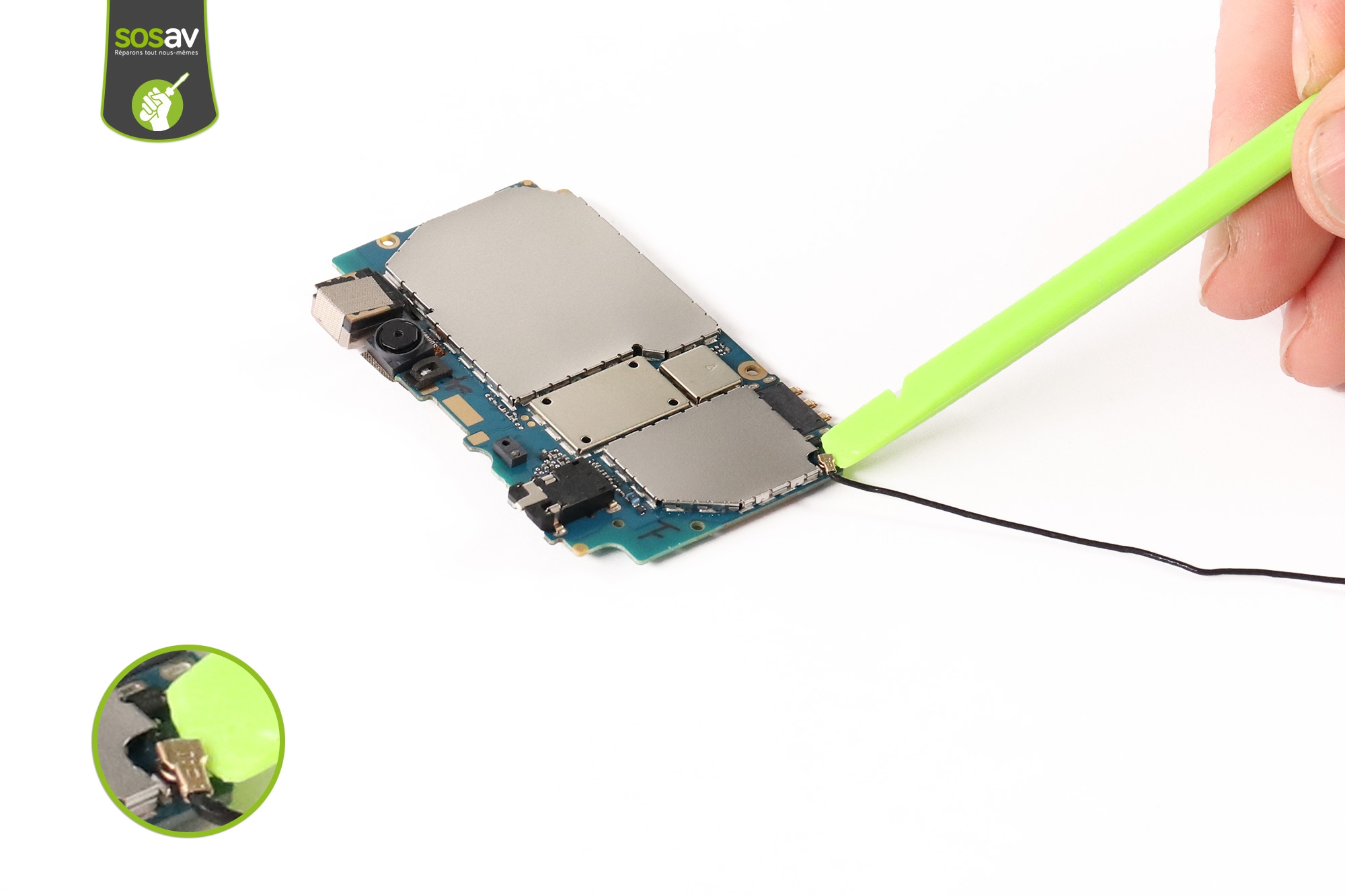

Retournez la carte mère afin de pouvoir débrancher l'autre partie du câble d'interconnexion.
Le câble d'interconnexion est extrait.

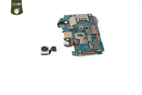

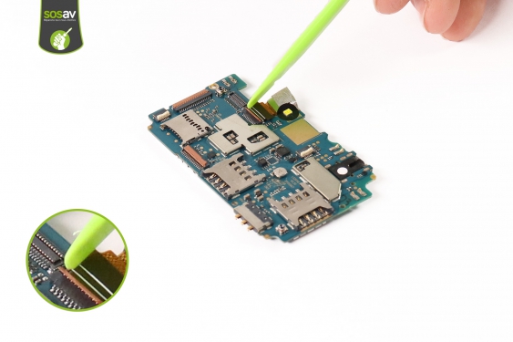

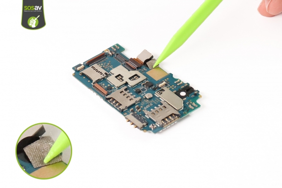

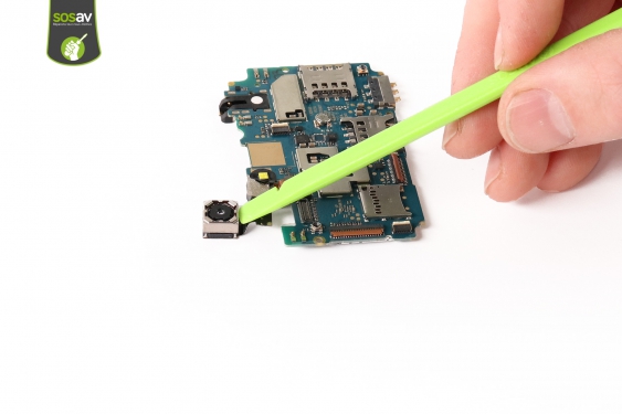

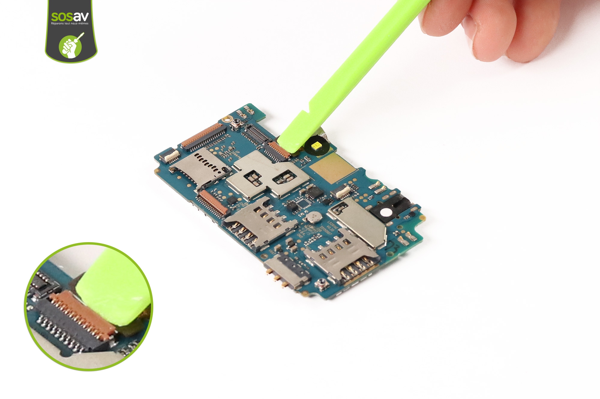

Déclipsez et séparez ensuite la caméra arrière.

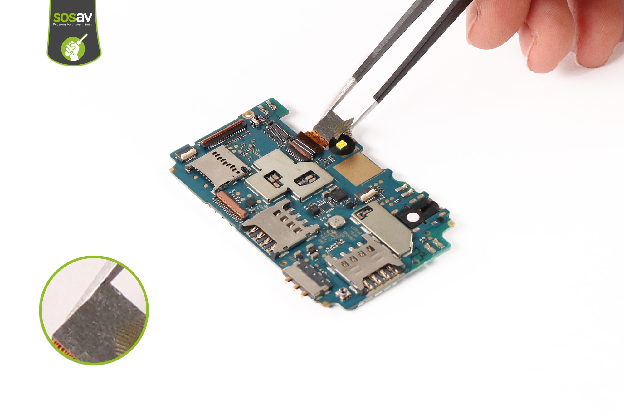

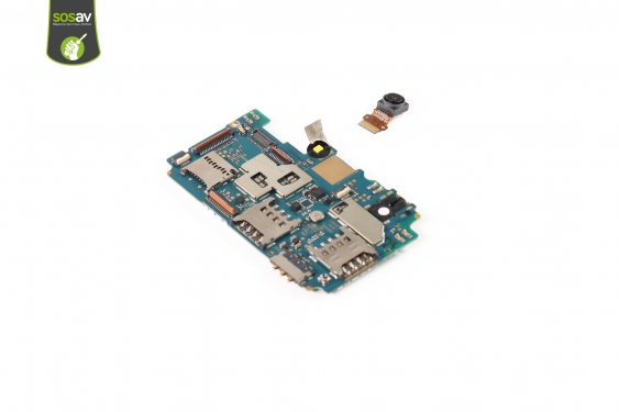

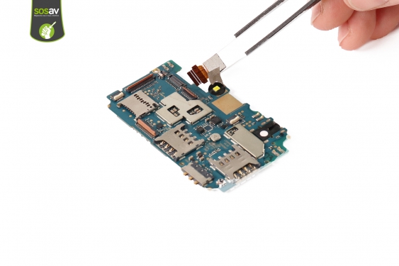

Débranchez la caméra avant et décollez l'adhésif la recouvrant pour pouvoir la séparer ensuite.
Il ne reste plus qu'à l'extraire à l'aide de la pince.La caméra avant est déposée à son tour.

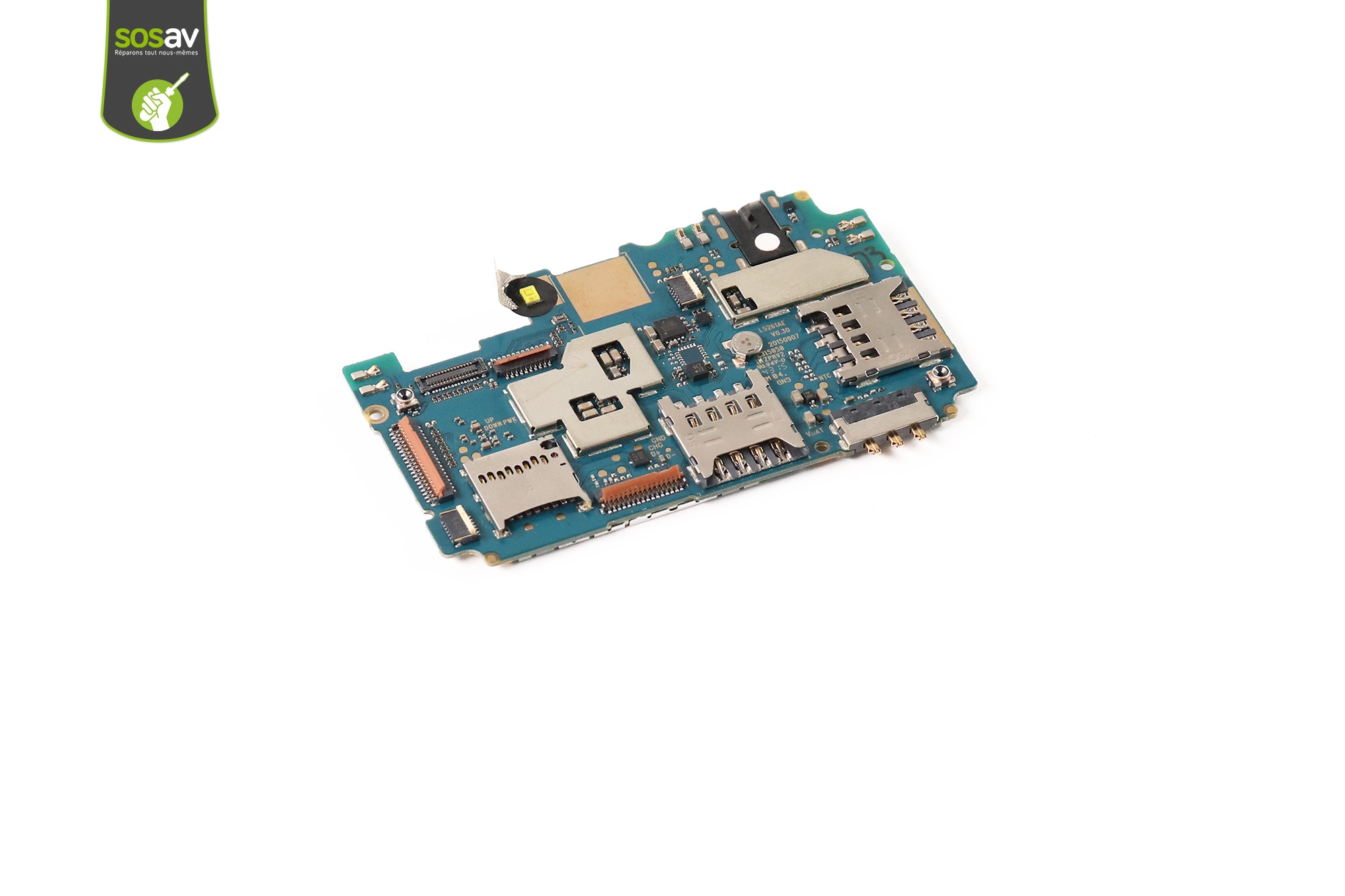

La carte mère Wiko Pulp Fab 4G est entièrement démontée.En cas de besoin, installez une carte mère reconditionnée grâce à ce tuto gratuit.RAPPEL, le changement de carte mère entraîne la perte de toutes les données. Veuillez effectuer une sauvegarde auparavant.
