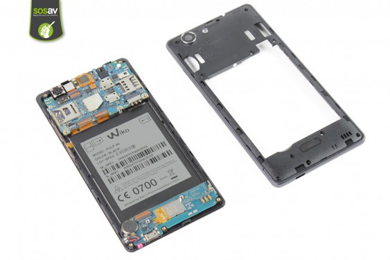

A l'aide du tournevis cruciforme, dévissez les 10 vis entourées en rouge servant à maintenir le châssis interne du téléphone.Puis insérez délicatement un médiator entre le châssis et l'écran complet de votre Wiko Pulp 4G.Glissez-le le long de la tranche droite de l'appareil tout en faisant levier pour déclipser le châssis.
Répétez l'opération sur chaque tranche de l'appareil jusqu'à ce que le châssis soit entièrement déclipsé. Ce dernier se retirera ensuite facilement. Le châssis interne du Pulp 4G est désormais démonté.

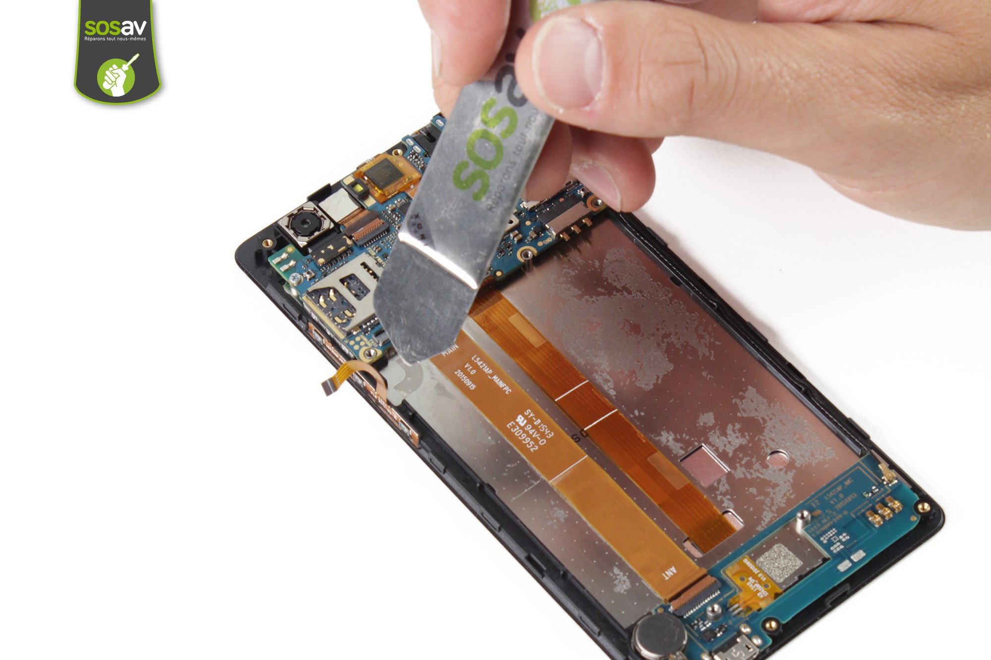

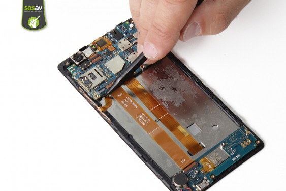

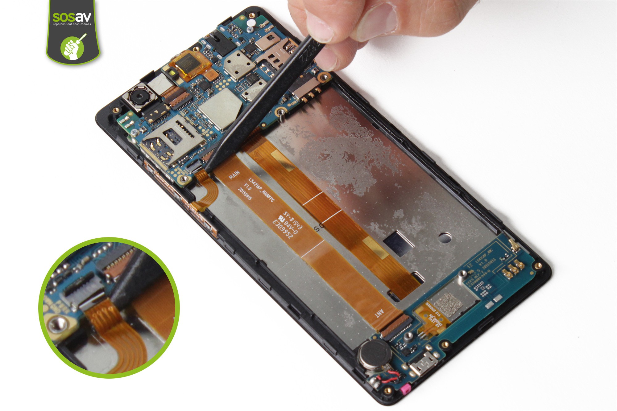

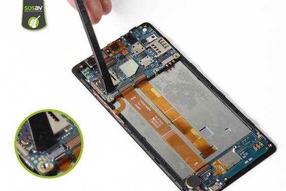

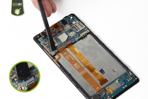

Déclipsez la nappe des boutons power et volume de la carte mère grâce à la spatule en nylon.

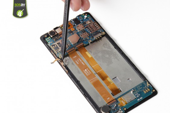

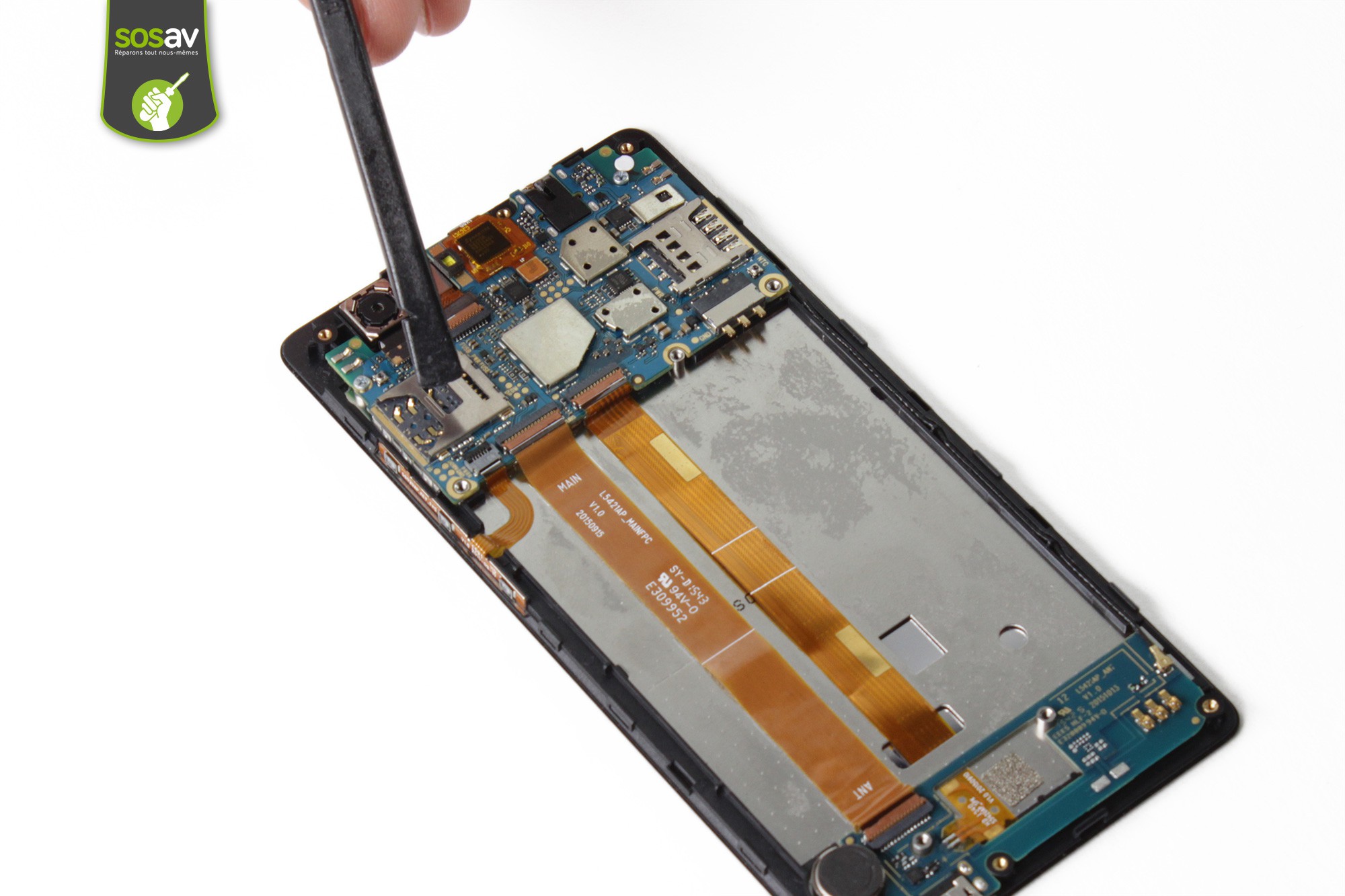

Utilisez la pointe de la spatule pour extraire délicatement la nappe des boutons de la carte mère.

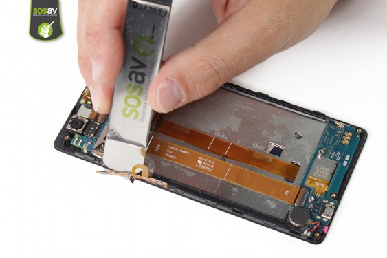

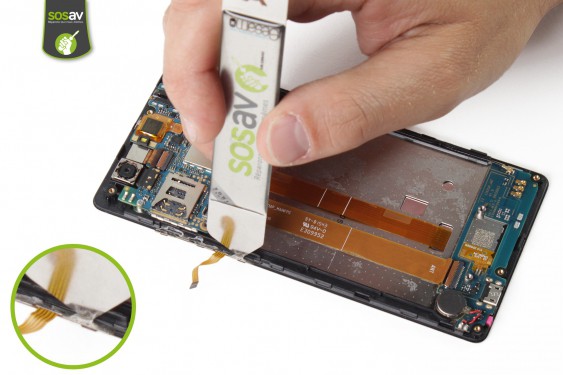

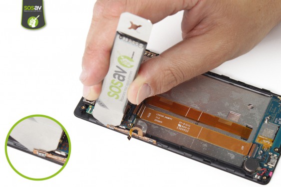

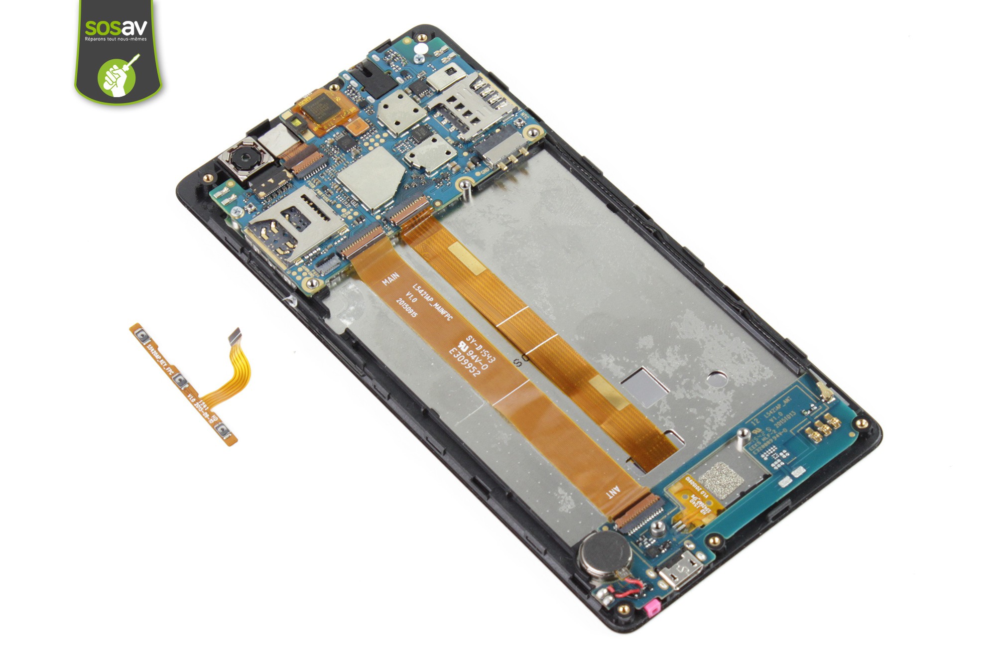

Puis avec une spatule métalique Isesamo, terminez de décoller la nappe du châssis de l'écran de votre appareil. Retirez ensuite complètement la nappe.
La nappe des boutons power et volume de votre Wiko Pulp 4G est desormais démontée.Vous pouvez procéder à son remplacement si cela est nécessaire.
