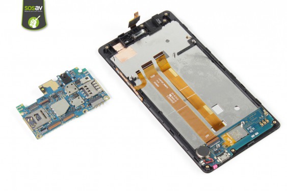

Puis soulevez délicatement la carte mère en faisant levier avec la spatule. Attention, ne retirez pas tout de suite la carte mère elle est encore connectée au câble coaxial.
Avec la pointe de la spatule, déconnectez le câble coaxial.La carte mère est désormais totalement libérée.

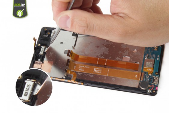

Avec une spatule métalique ISesamo, retirez délicatement le haut-parleur interne de son emplacement.
Le haut-parleur interne de votre Wiko Pulp 4G est desormais démonté. SI vous n'entendez plus vos interlocuteurs, changez-le par un haut-parleur interne neuf.
