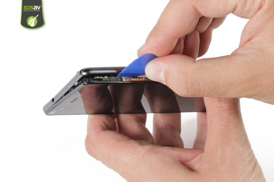

Insérez le coté plat d'une spatule en nylon dans l'encoche de la coque arrière prévue à cet effet. Faites levier pour déclipser la coque arrière de l'appareil.
La coque arrière de votre Wiko Pulp 4G est desormais démontée. Vous pouvez la remplacer si besoin.

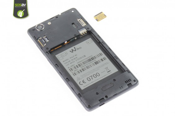

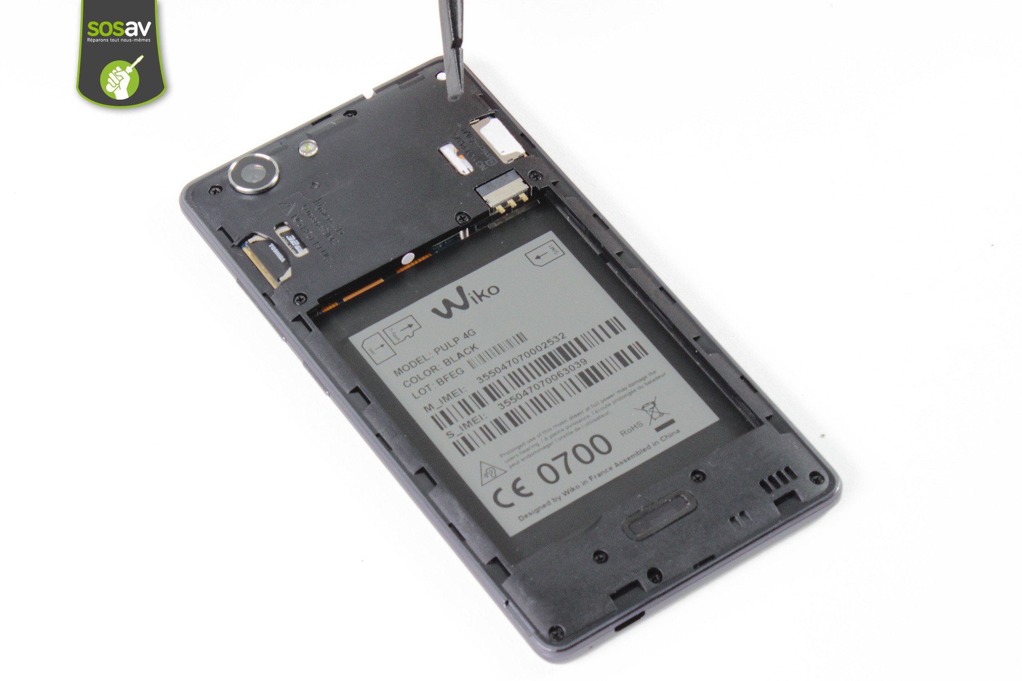

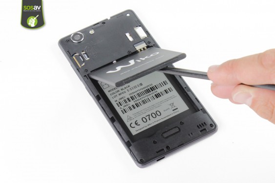

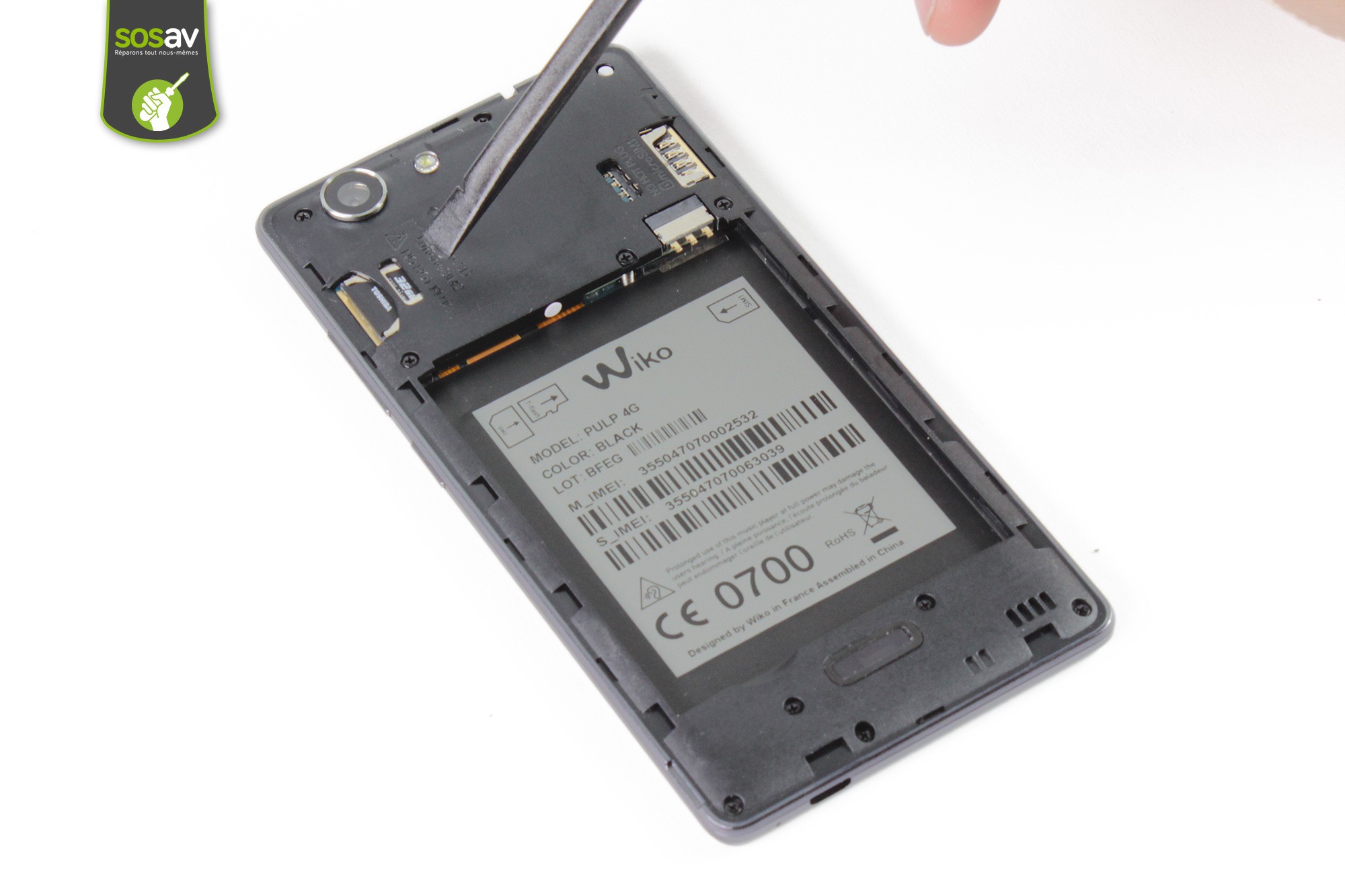

Insérez la spatule dans l'interstice localisé sur la partie inférieure de la batterie puis faites levier afin de la soulever. La batterie de votre wiko pulp 4G est desormais démontée.

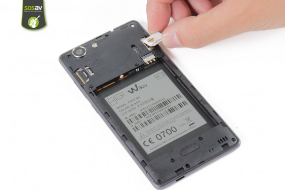

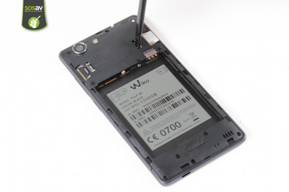

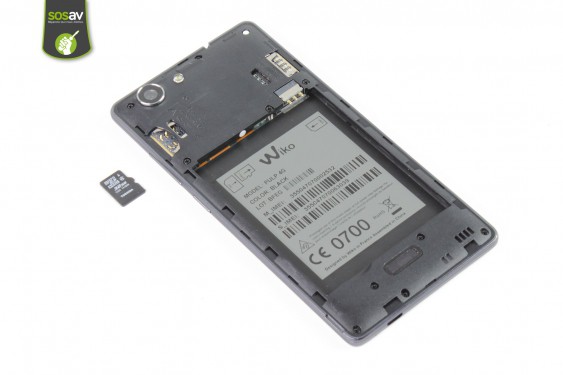

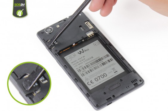

Conservez la spatule en nylon afin de sortir la carte SIM de son logement.

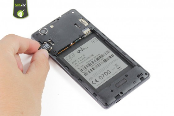

Faites de même avec la carte SD de votre appareil.

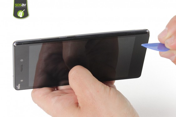

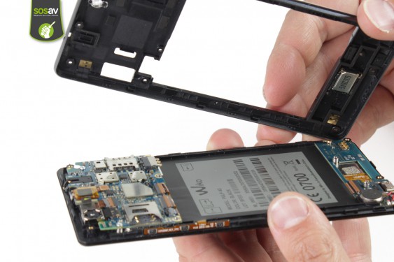

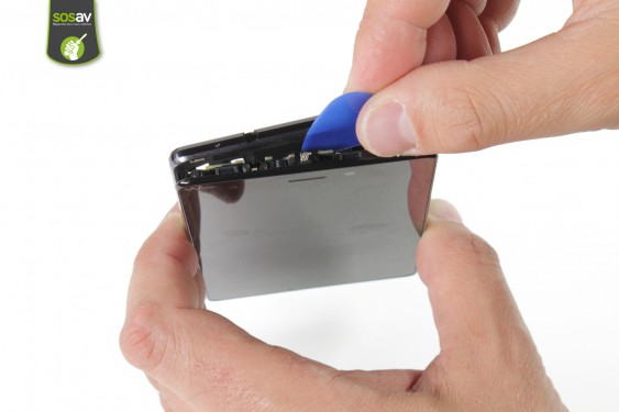

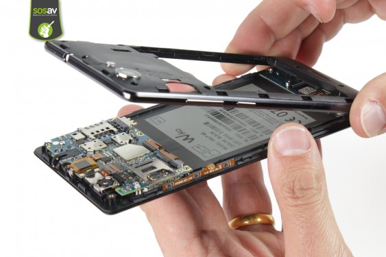

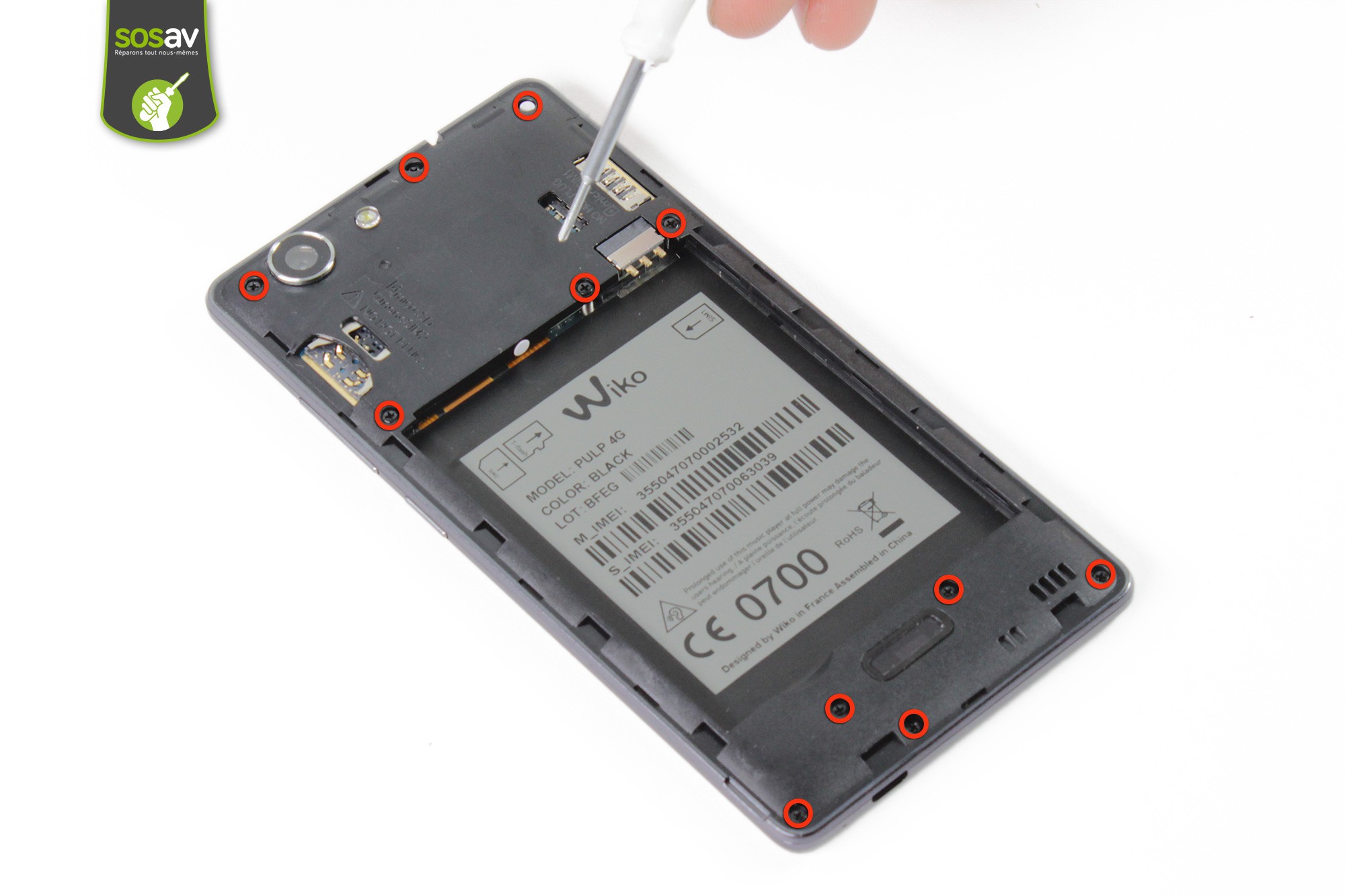

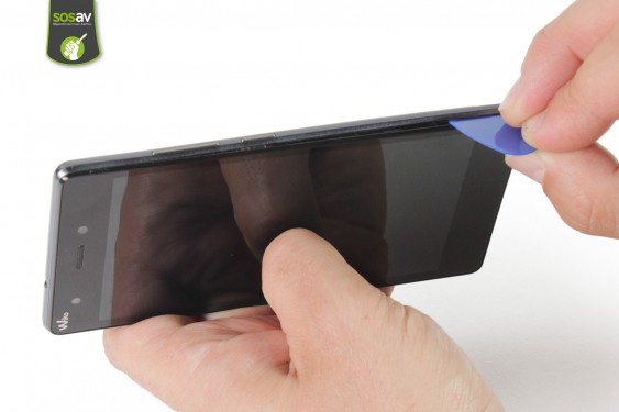

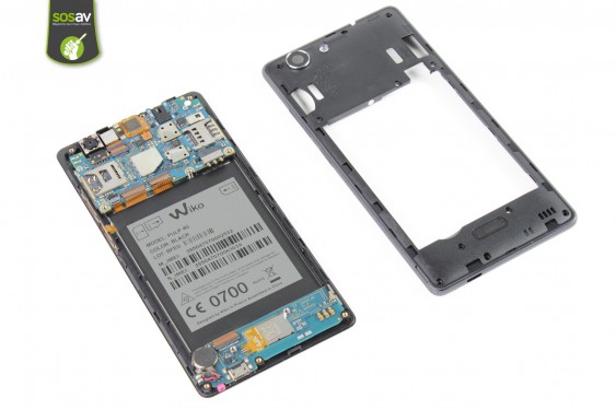

A l'aide du tournevis cruciforme, dévissez les 10 vis entourées en rouge servant à maintenir le châssis interne du téléphone.Puis insérez délicatement un médiator entre le châssis et l'écran complet de votre Wiko Pulp 4G.Glissez-le le long de la tranche droite de l'appareil tout en faisant levier pour déclipser le châssis.
Répétez l'opération sur chaque tranche de l'appareil jusqu'à ce que le châssis soit entièrement déclipsé. Ce dernier se retirera ensuite facilement.

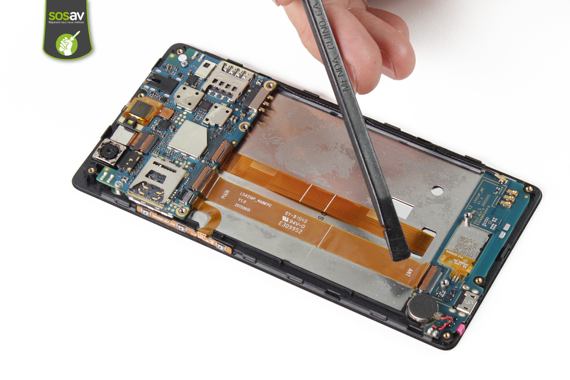

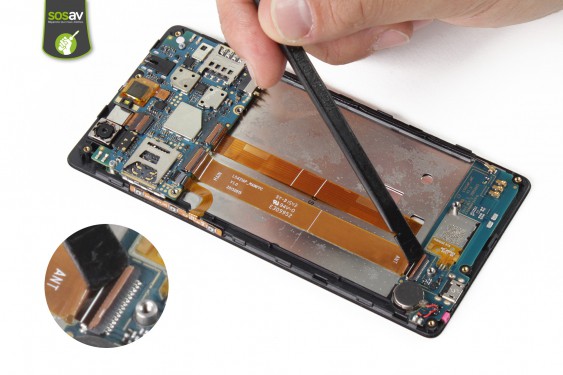

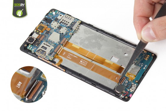

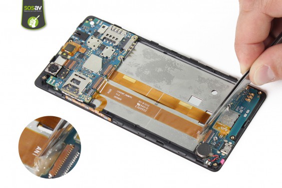

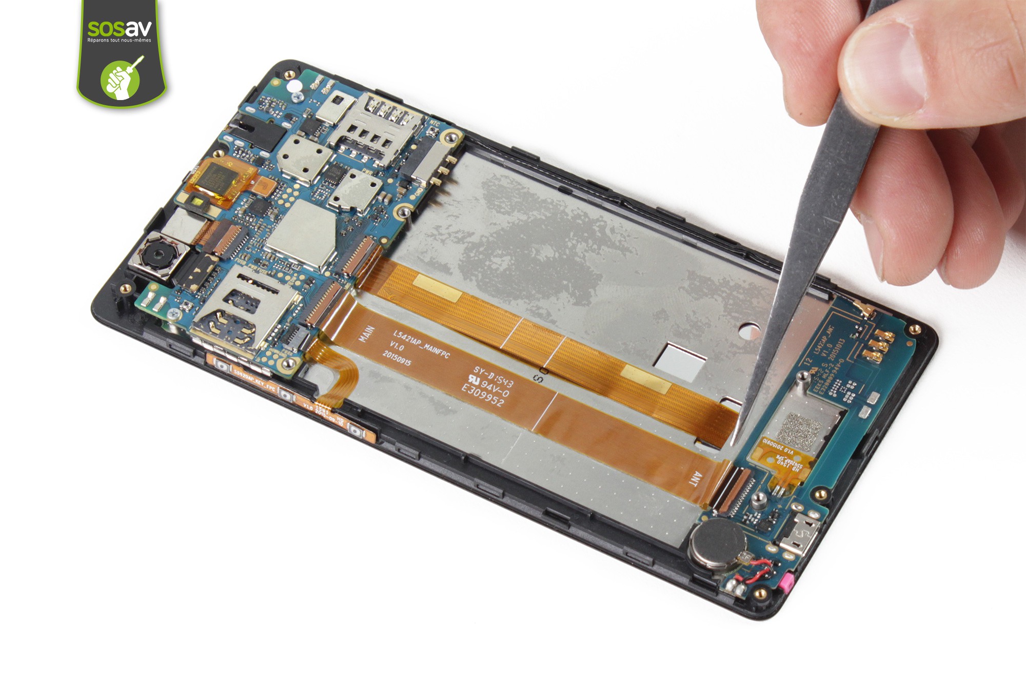

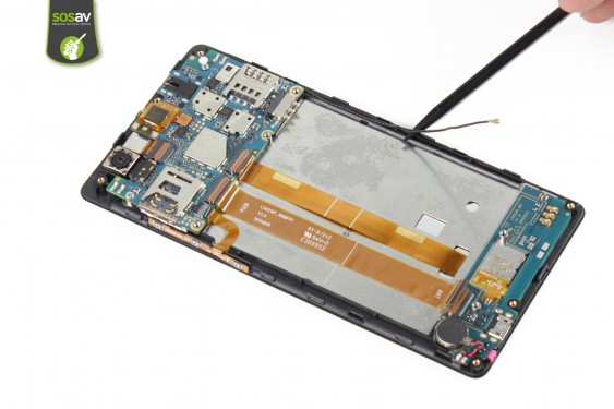

Reprenez la spatule en nylon pour déverrouiller le connecteur du câble d'interconnexion au niveau du connecteur de charge.
Puis avec une pince, retirez délicatement le câble de son logement.

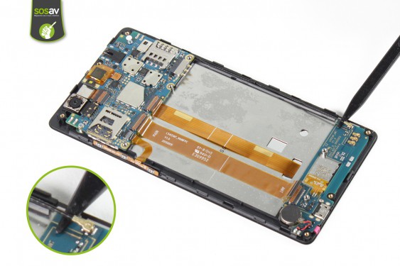

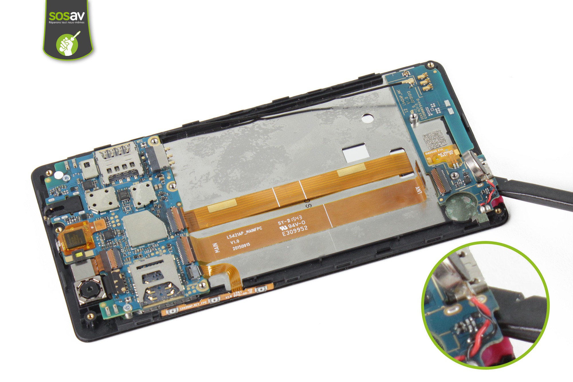

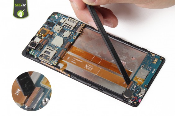

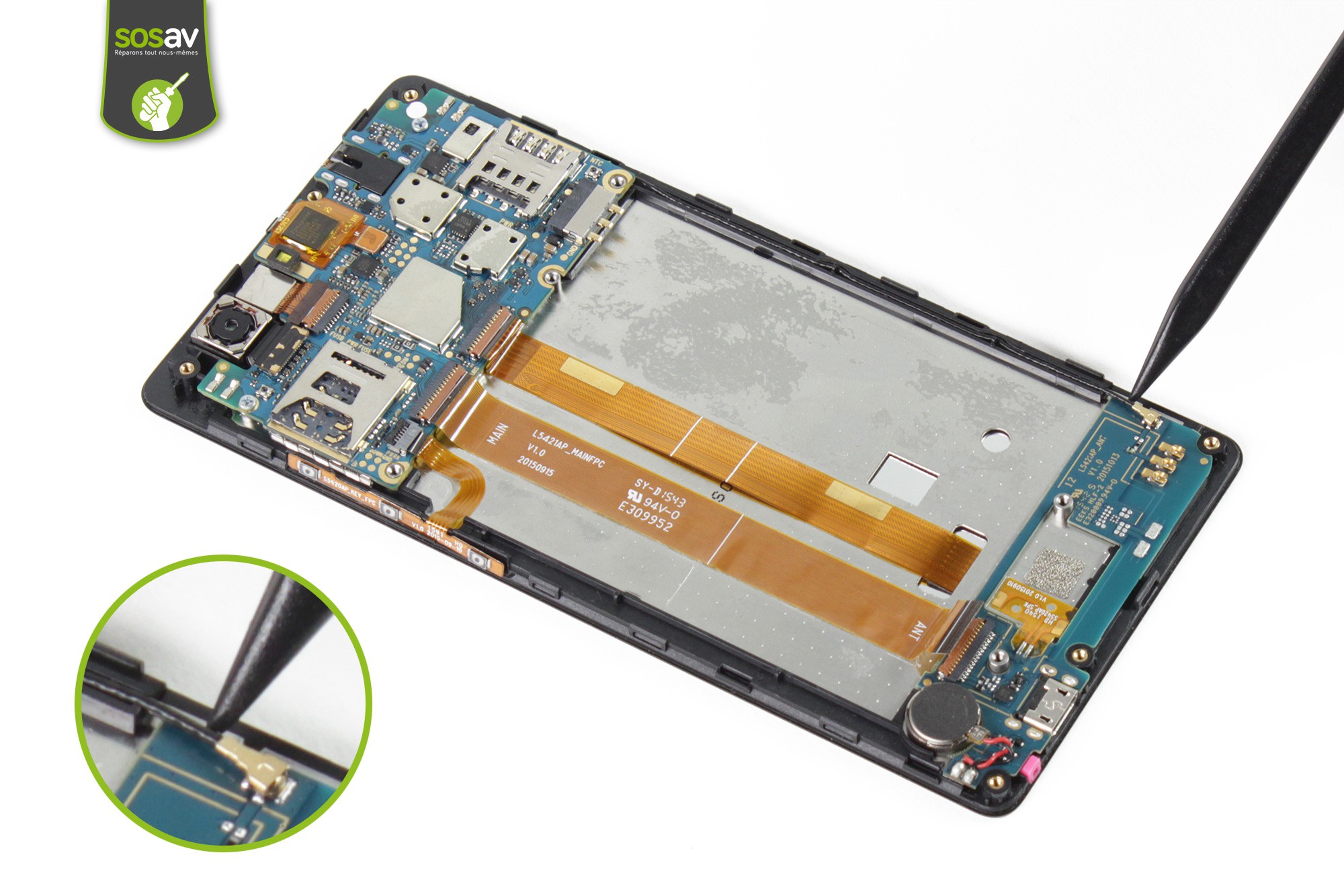

De nouveau avec la spatule en nylon, déconnectez le câble coaxial, branché au connecteur de charge.

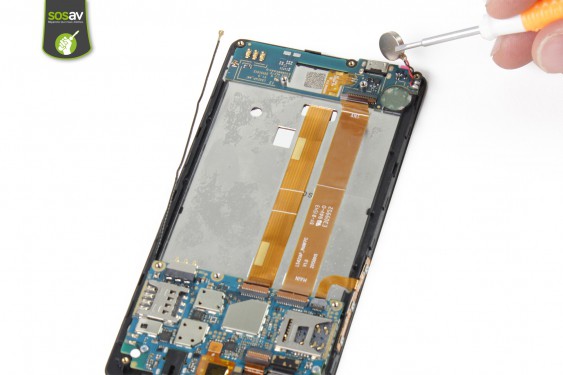

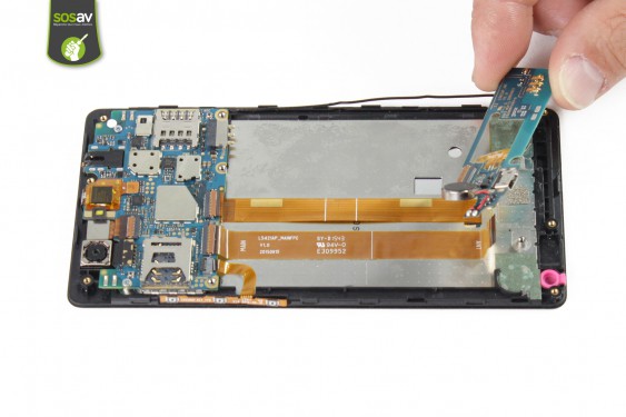

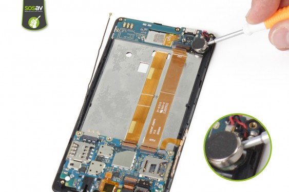

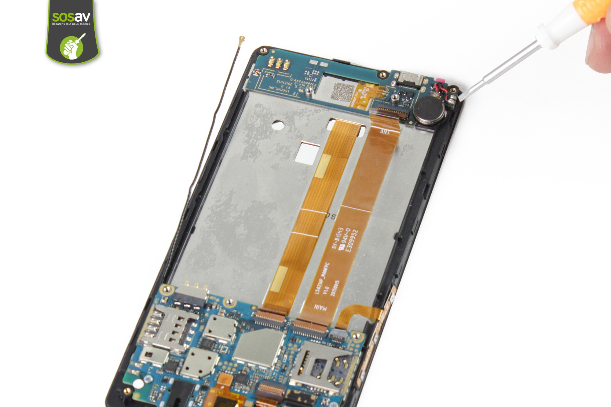

Inésrez le tournevis plat de notre kit outils universel, sous le vibreur et faites levier pour le décoller du châssis de l'écran. Soyez délicat car le vibreur est relié au connecteur de charge des câbles soudés.

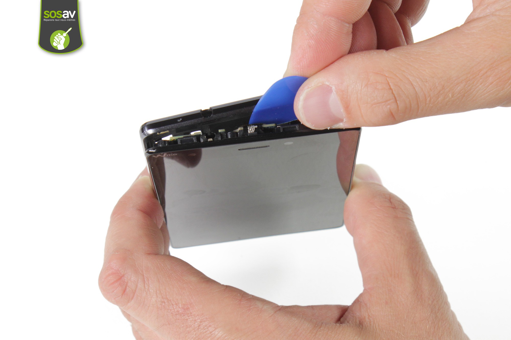

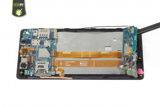

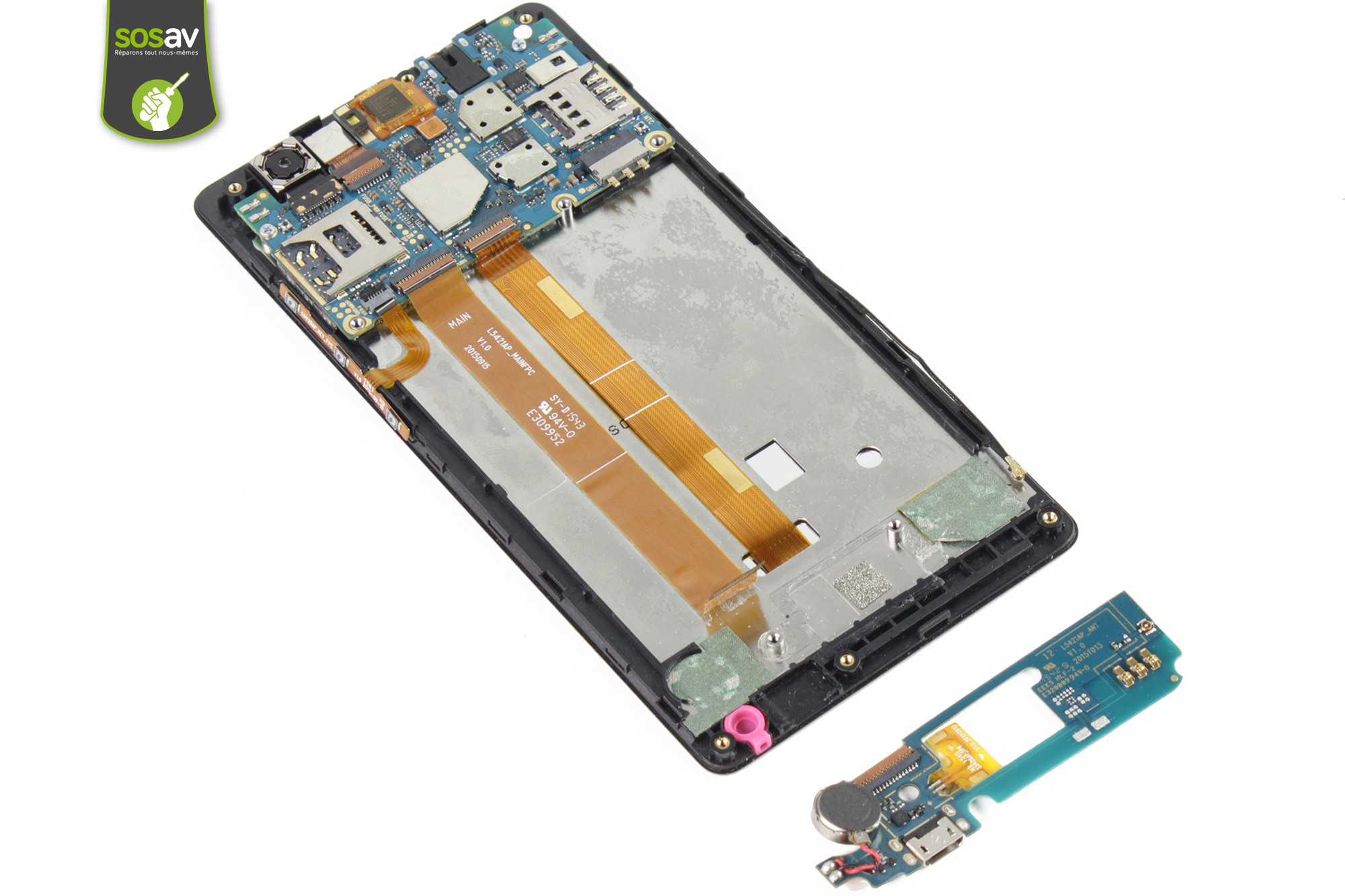

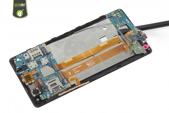

Enfin, reprenez la spatule en nylon pour décoller délicatement le connecteur de charge.Pour ce faire, insérez doucement votre spatule entre le connecteur de charge et le châssis de l'écran.
Le connecteur de charge du Wiko Pulp 4G est entièrement démonté.En cas de problème de charge, remplacez-le par un connecteur de charge neuf.
