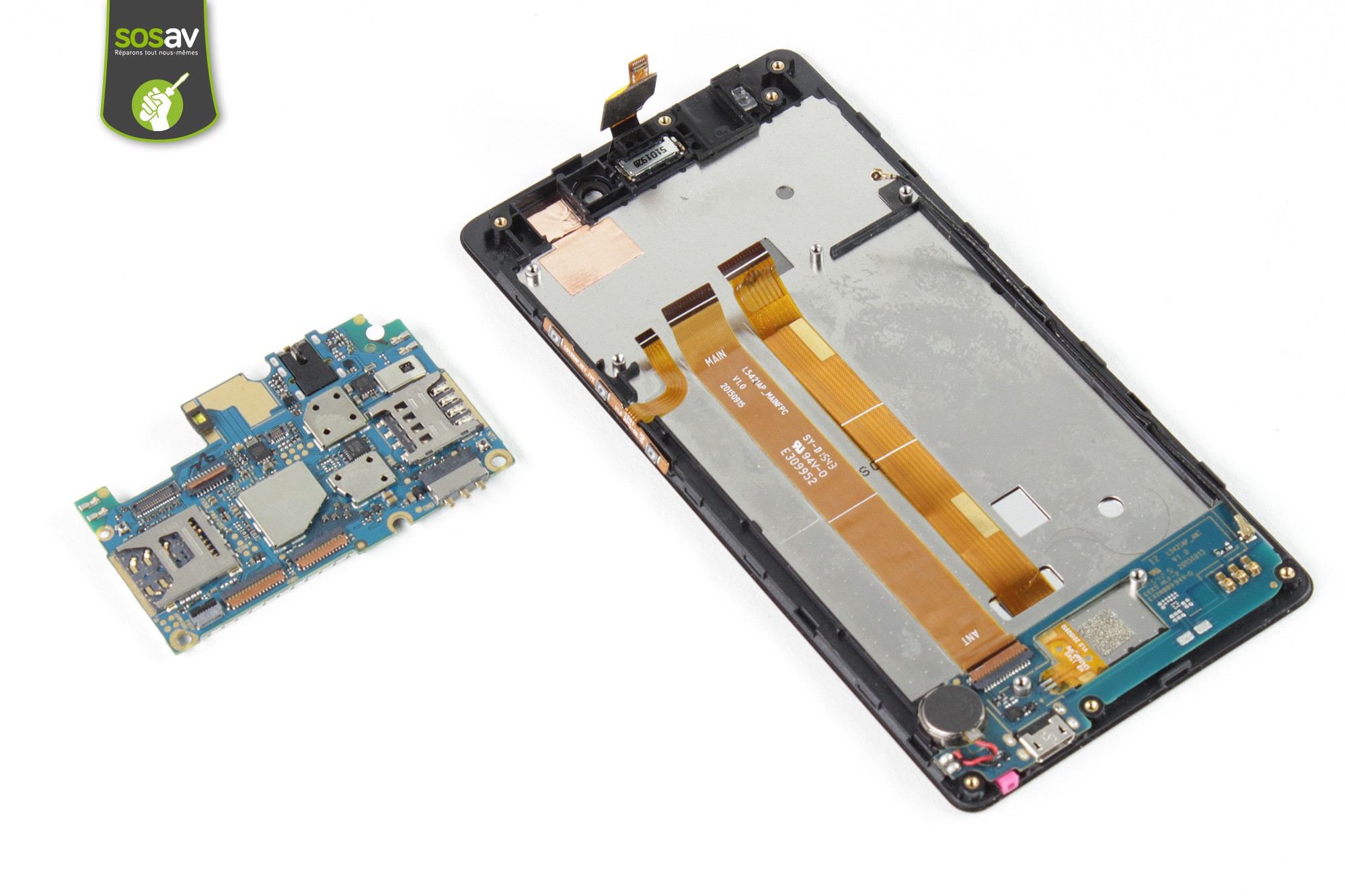

Puis soulevez délicatement la carte mère en faisant levier avec la spatule. Attention, ne retirez pas tout de suite la carte mère elle est encore connectée au câble coaxial.
Avec la pointe de la spatule, déconnectez le câble coaxial.
La carte carte mère de votre Wiko Pulp 4G est desormais entièrement démontée.Vous pouvez procéder à son remplacement si cela est nécessaire.
Pour remonter votre Wiko Pulp 4G suivez ce guide en sens inverse.
