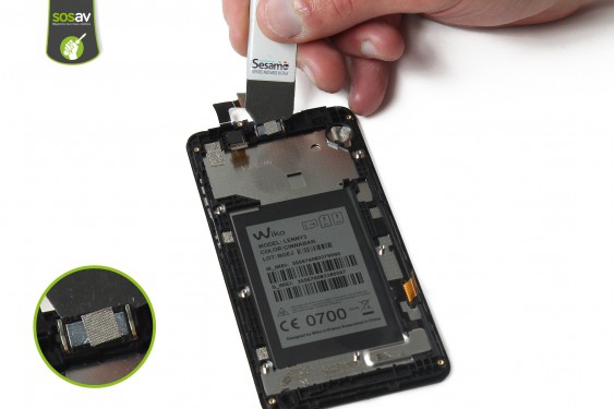

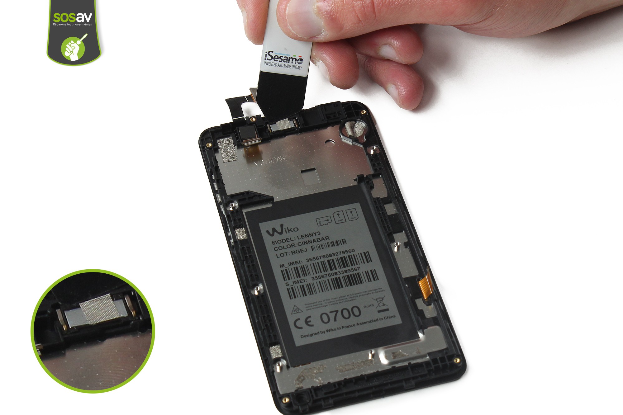

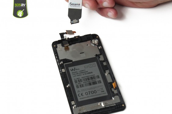

Réutilisez la spatule iSesamo afin de décoller délicatement le haut-parleur interne.Procédez à son retrait.
Etape 29

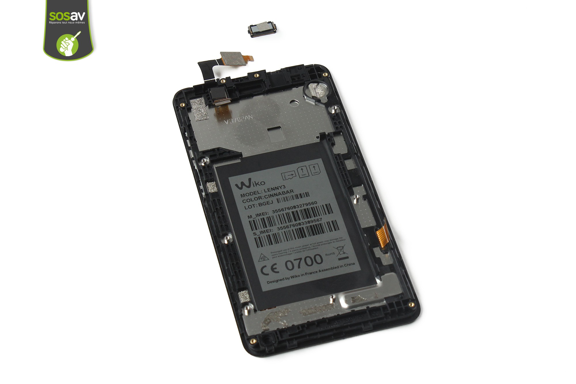

Le haut-parleur interne Wiko Lenny 3 est désormais démonté.Procédez à son remplacement par un haut-parleur neuf si cela est nécessaire.
