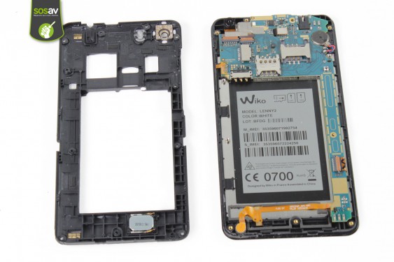

A l'aide du tournevis cruciforme, dévissez les 10 vis entourées en rouge servant à maintenir le châssis interne du téléphone.
A l'aide de la spatule iSesamo, déclipsez la partie inférieure et la partie droite du châssis interne du Wiko Lenny 2.
Conservez la spatule iSesamo, afin de continuer à déclipser la partie supérieure et la partie gauche du châssis.Retirez délicatement le châssis.

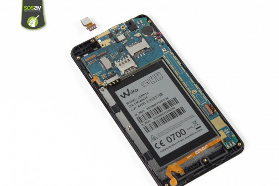

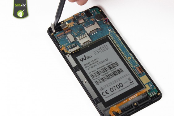

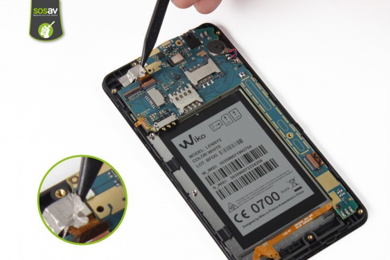

Avec la pointe de la spatule en nylon, retirez délicatement "l'adhésif" qui recouvre la nappe de connexion de la caméra arrière
Déverrouillez la nappe de connexion de la caméra arrière, toujours grâce à la spatule en nylon.

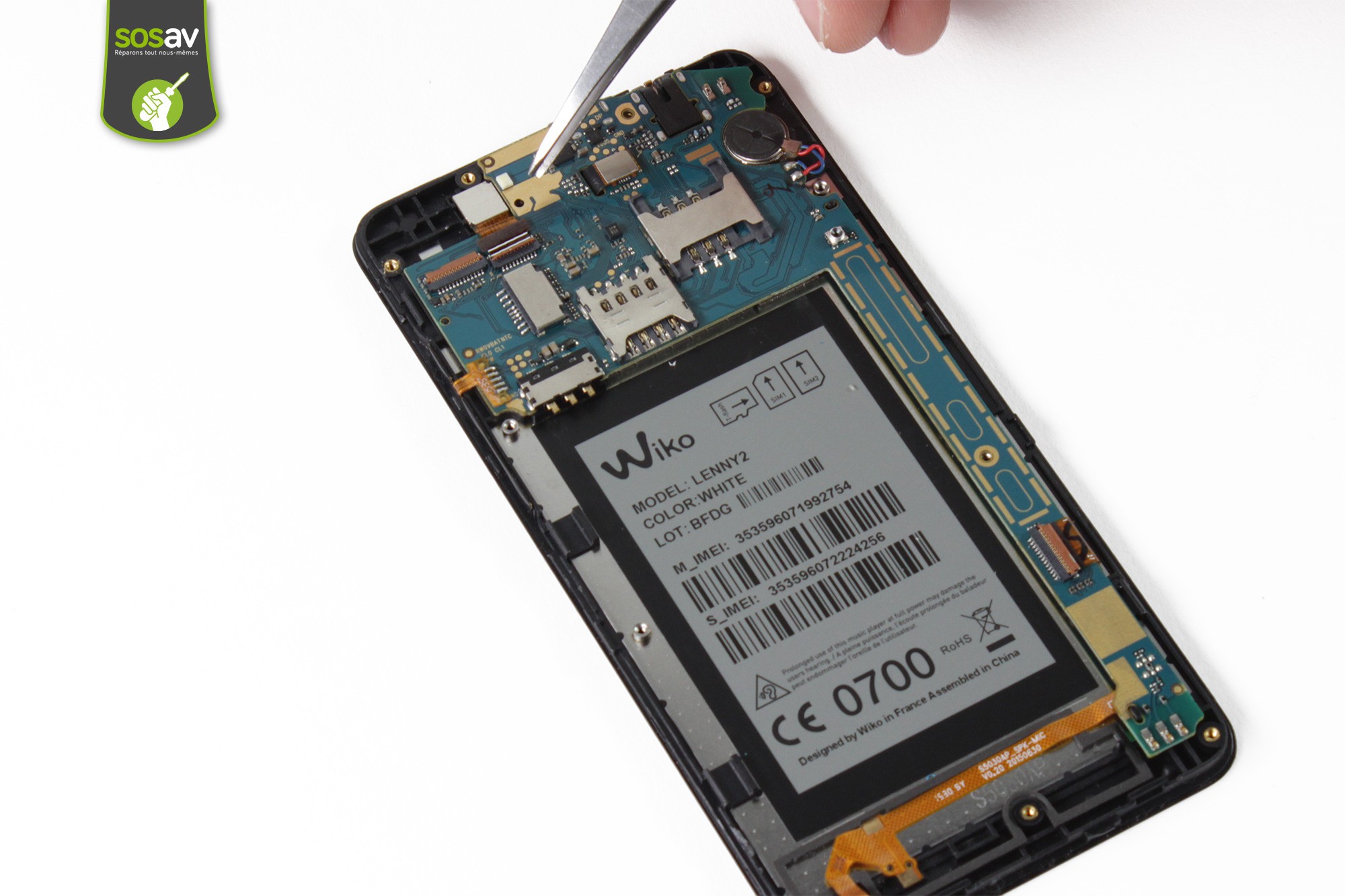

Utilisez la pince pour extraire la caméra arrière.

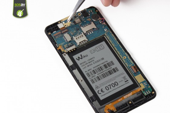

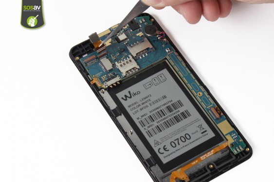

Avec la pointe de la spatule en nylon, retirez, cette fois-ci, "l'adhésif" qui recouvre la nappe de connexion de la caméra avant.
Conservez la spatule en nylon pour déconnecter la nappe de la caméra avant.

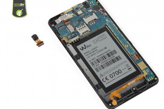

Reprenez la pince afin de retirer délicatement la caméra avant.

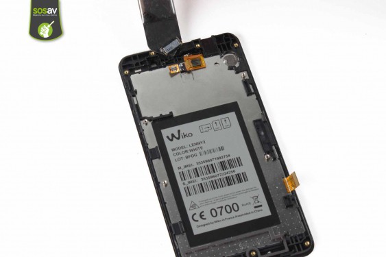

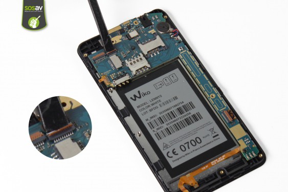

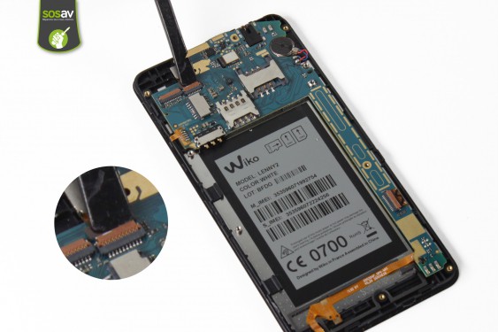

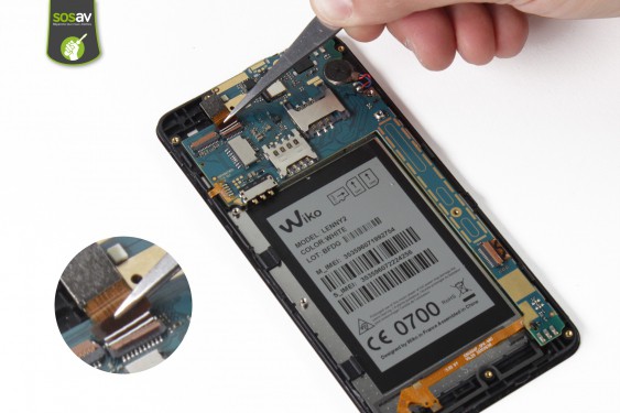

Réutilisez la spatule en nylon pour déclipser le connecteur de la vitre tactile.
Puis, faites de même pour le connecteur de l'écran LCD.
Servez-vous de la pointe de la spatule pour dégager la nappe de son logement.

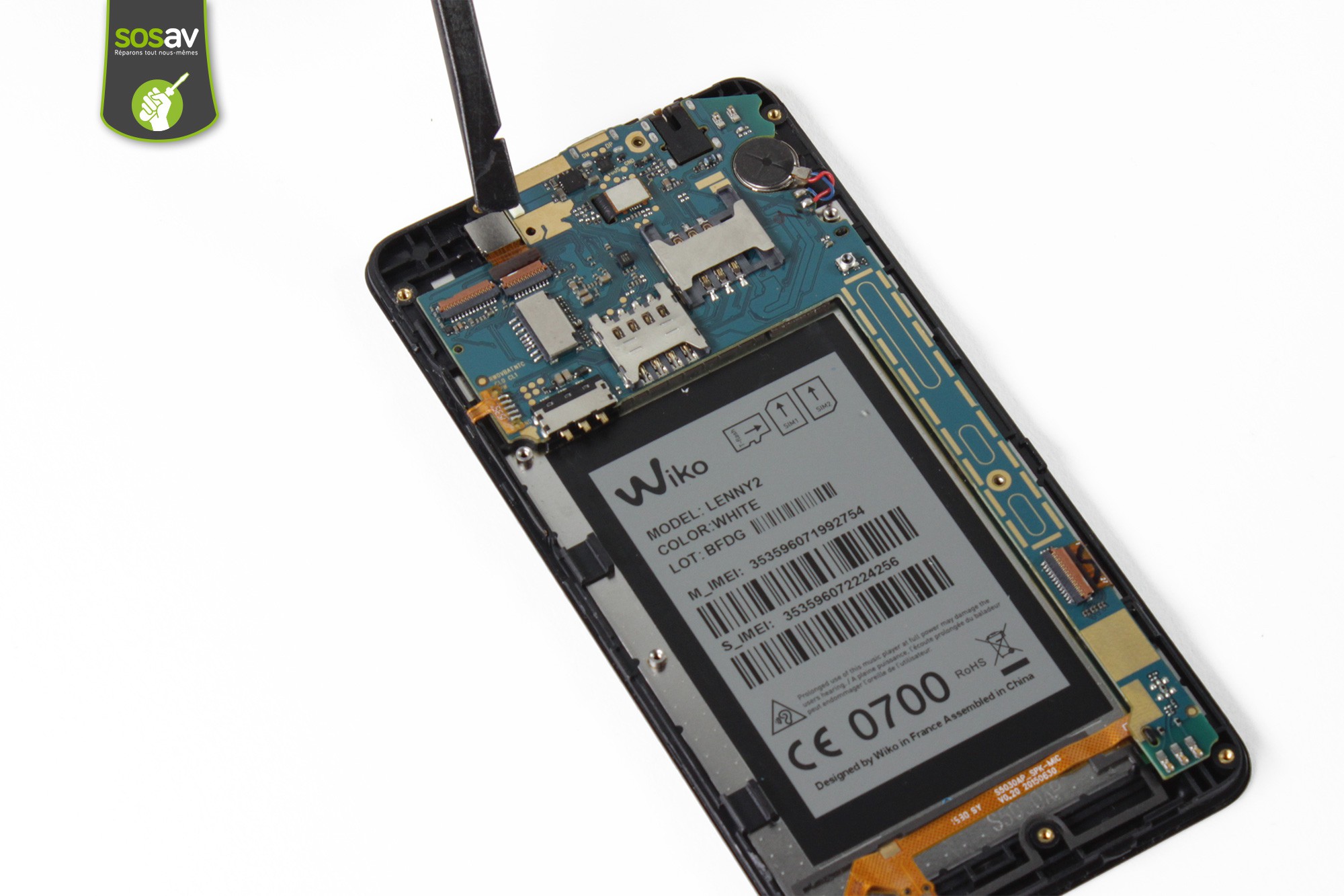

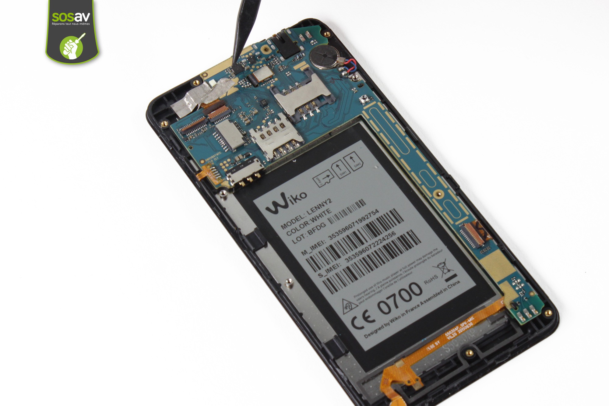

Délogez ensuite le micro du châssis de l'écran. Puis décollez délicatement la nappe du micro.
Utilisez à nouveau la spatule iSesamo pour décoller délicatement la nappe boutons volume.

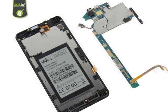

Soulevez délicatement la carte mèreAttention, la carte mère est encore reliée à l'écran par le vibreur. Ne la retirez pas entièrement.
Etape 24
Insérez le bout pointu de la spatule iSesamo sous le vibreurafin de le décoller de l'écran.La carte mère de votre Wiko Lenny 2 est démontée.

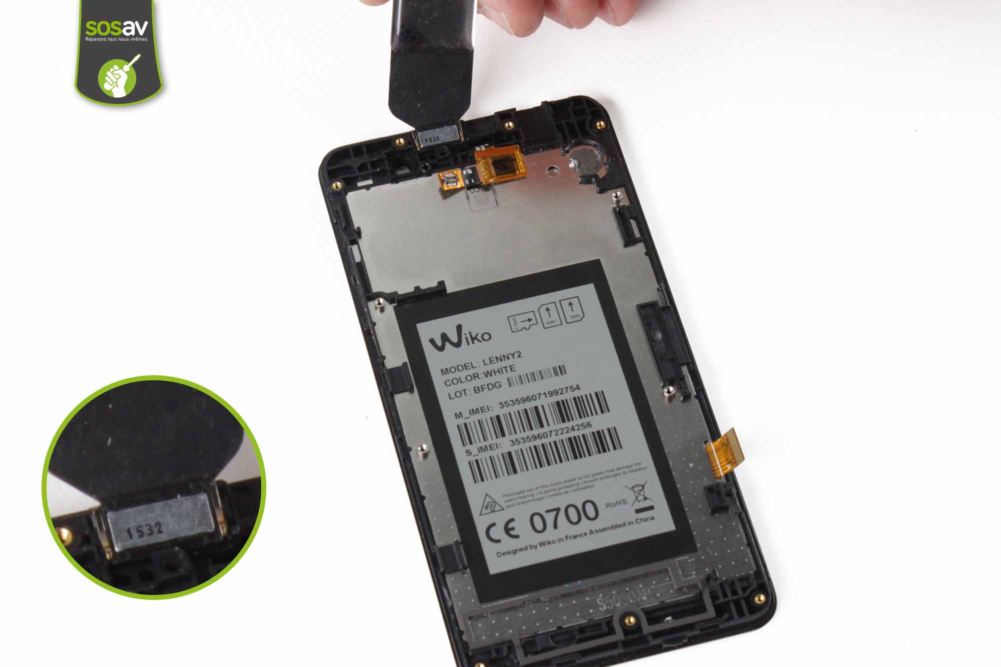

A présent, glissez le bout pointu de la spatule iSesamo sous le haut-parleur interne pour le décoller de l'écran.

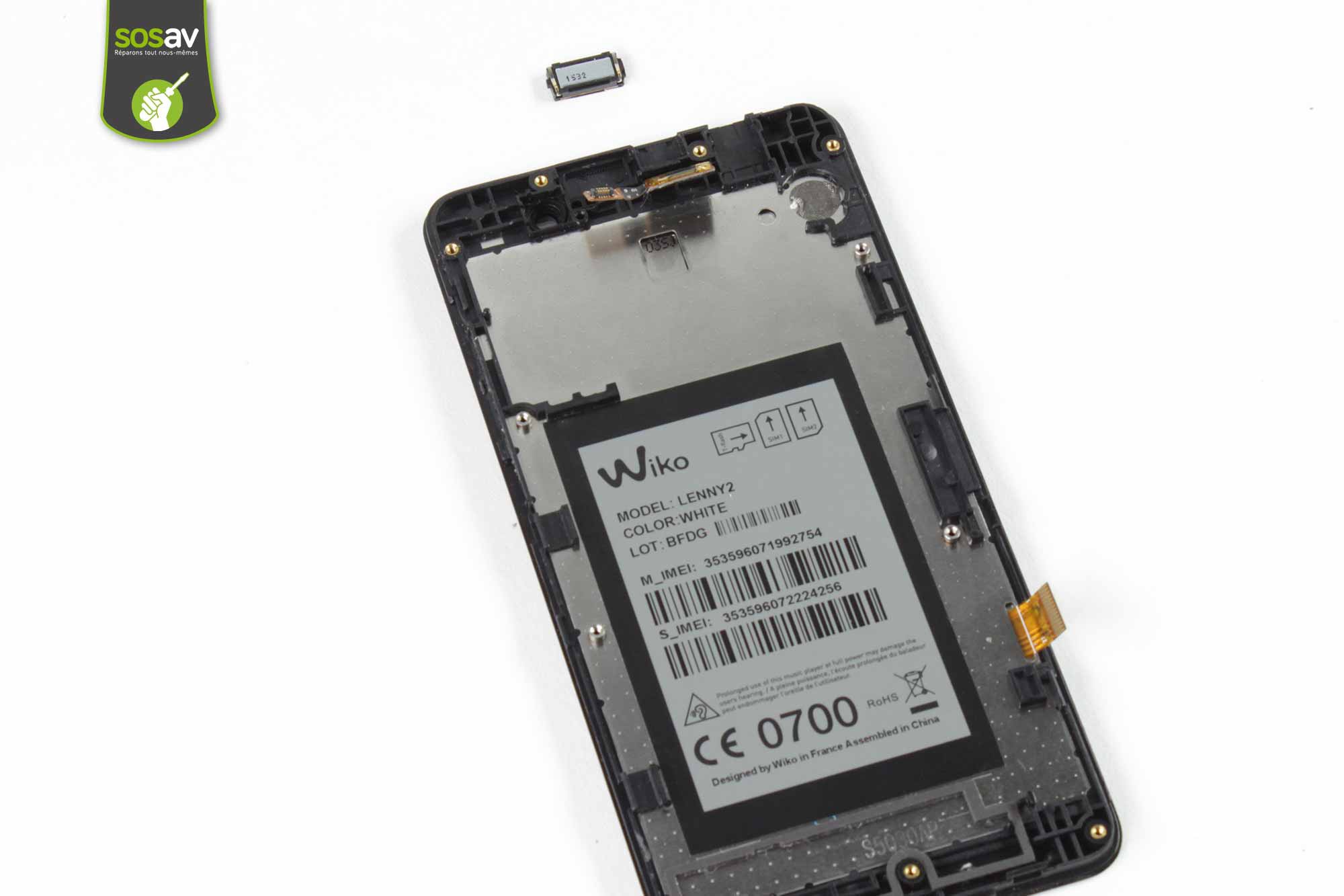

Le haut-parleur interne de votre Wiko Lenny 2 est desormais démonté.
Si vous n'entendez plus vos interlocuteurs, remplacez-le par un haut-parleur interne neuf.
