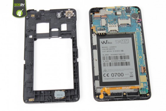

A l'aide du tournevis cruciforme, dévissez les 10 vis entourées en rouge servant à maintenir le châssis interne du téléphone.
A l'aide de la spatule iSesamo, déclipsez la partie inférieure et la partie droite du châssis interne du Wiko Lenny 2.
Conservez la spatule iSesamo, afin de continuer à déclipser la partie supérieure et la partie gauche du châssis.Retirez délicatement le châssis.

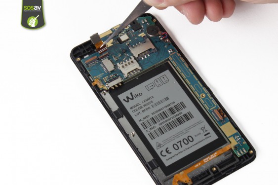

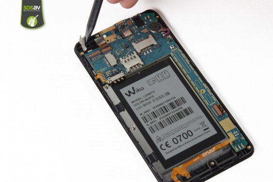

Avec la pointe de la spatule en nylon, retirez délicatement "l'adhésif" qui recouvre la nappe de connexion de la caméra arrière
Déverrouillez la nappe de connexion de la caméra arrière, toujours grâce à la spatule en nylon.
Reprenez la pince afin d'extraire la caméra arrière.

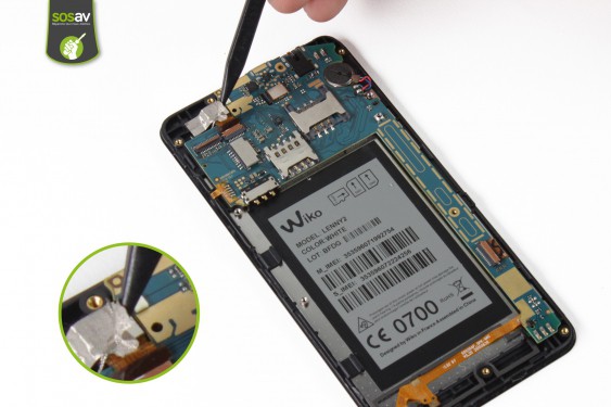

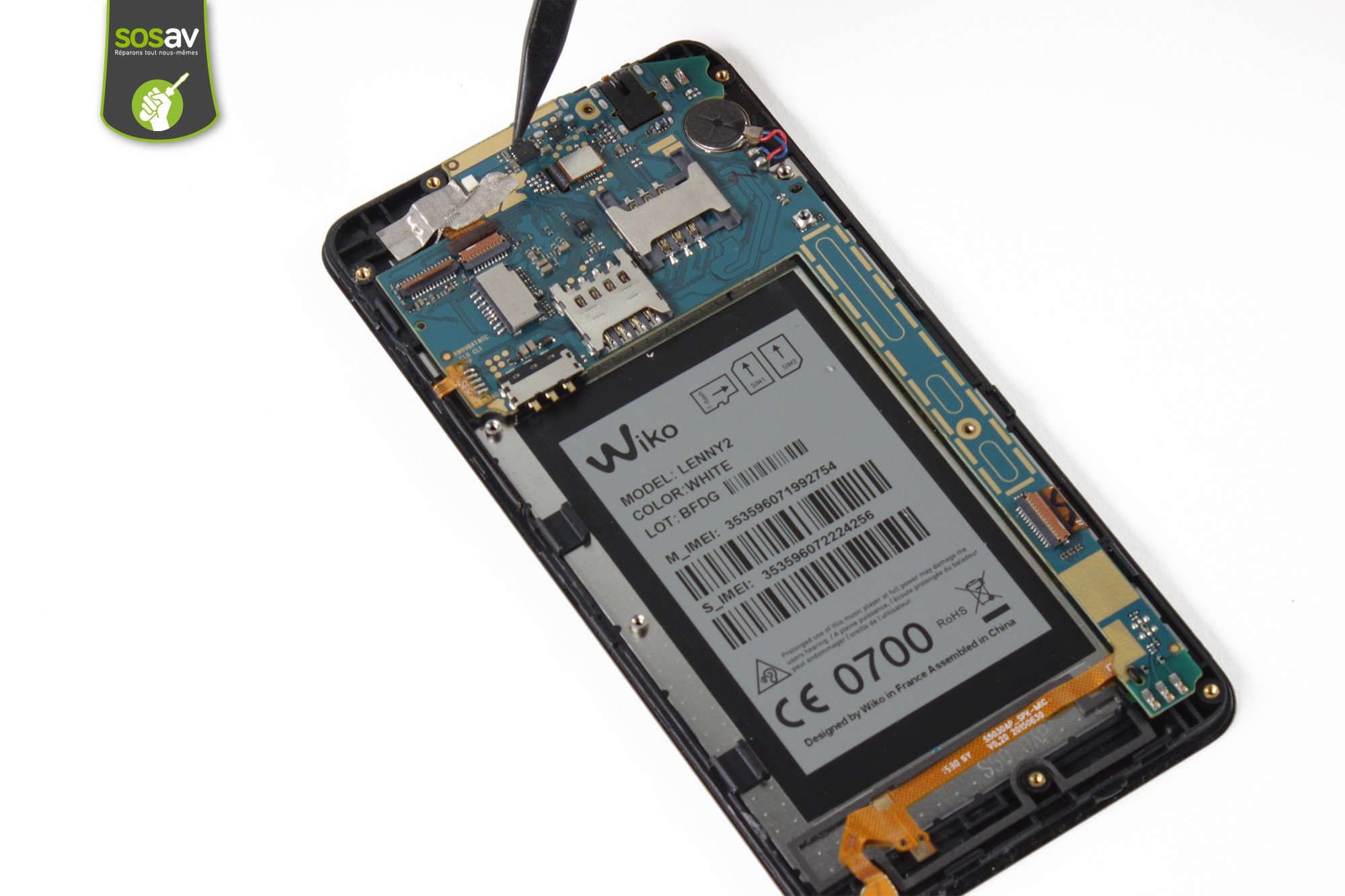

Avec la pointe de la spatule en nylon, retirez, cette fois-ci, "l'adhésif" qui recouvre la nappe de connexion de la caméra avant.
Conservez la spatule en nylon pour déconnecter la nappe de la caméra avant.

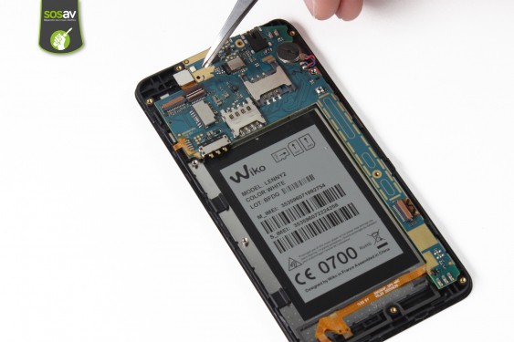

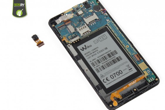

Puis, avec la pince, retirez la caméra avant.

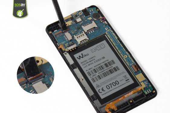

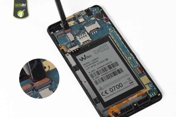

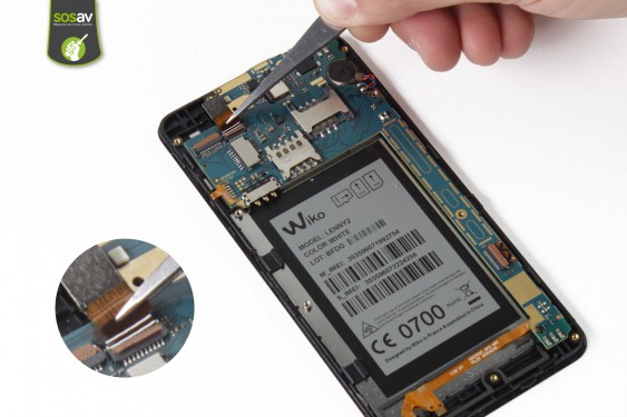

Réutilisez la spatule en nylon pour déclipser le connecteur de l'écran relié à la carte mère.

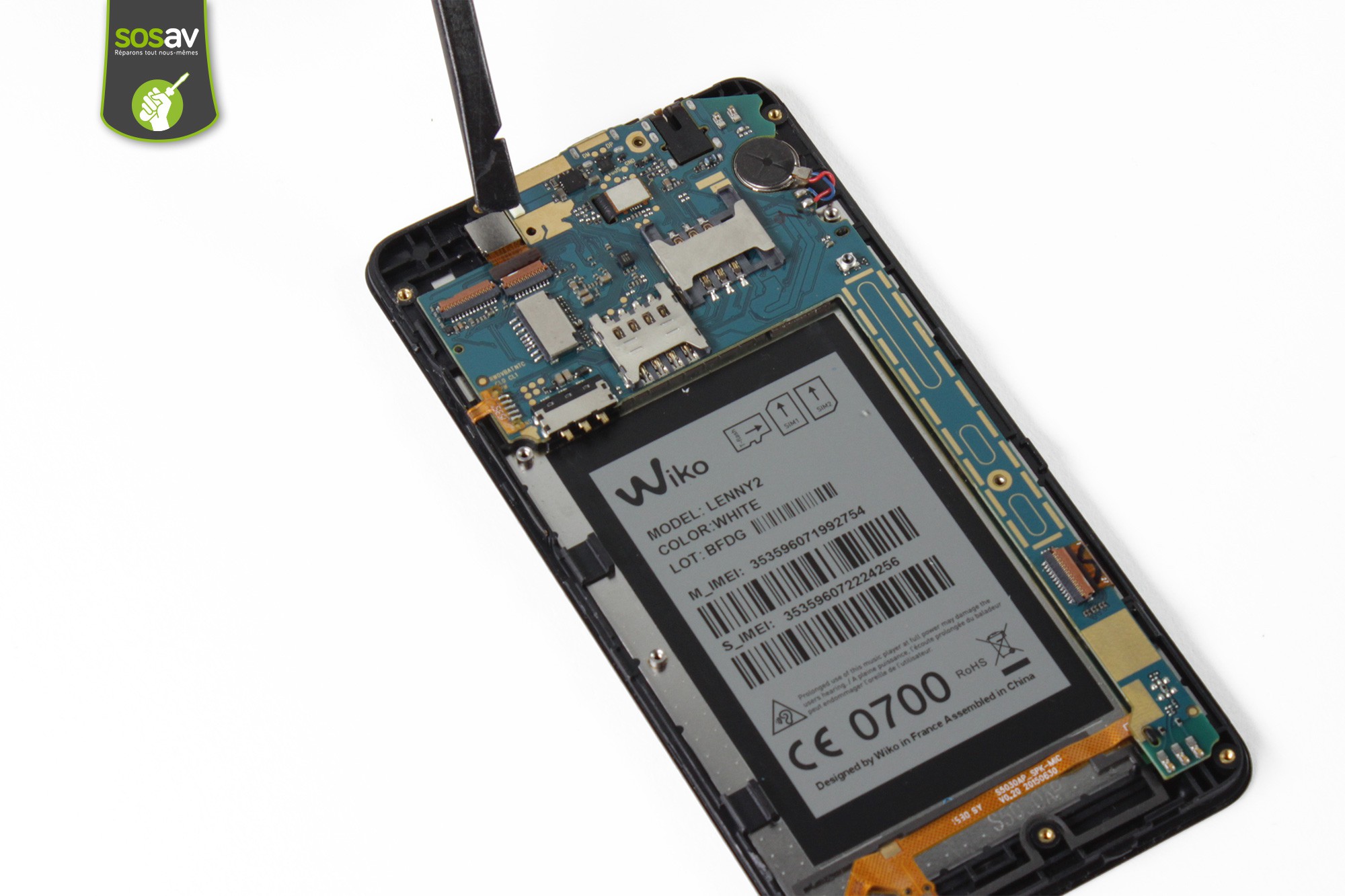

Conservez la spatule en nylon pour déclipser la nappe de la vitre tactile.
Puis retirez la nappe de l'écran LCD de son logement avec la pointe de cette spatule.

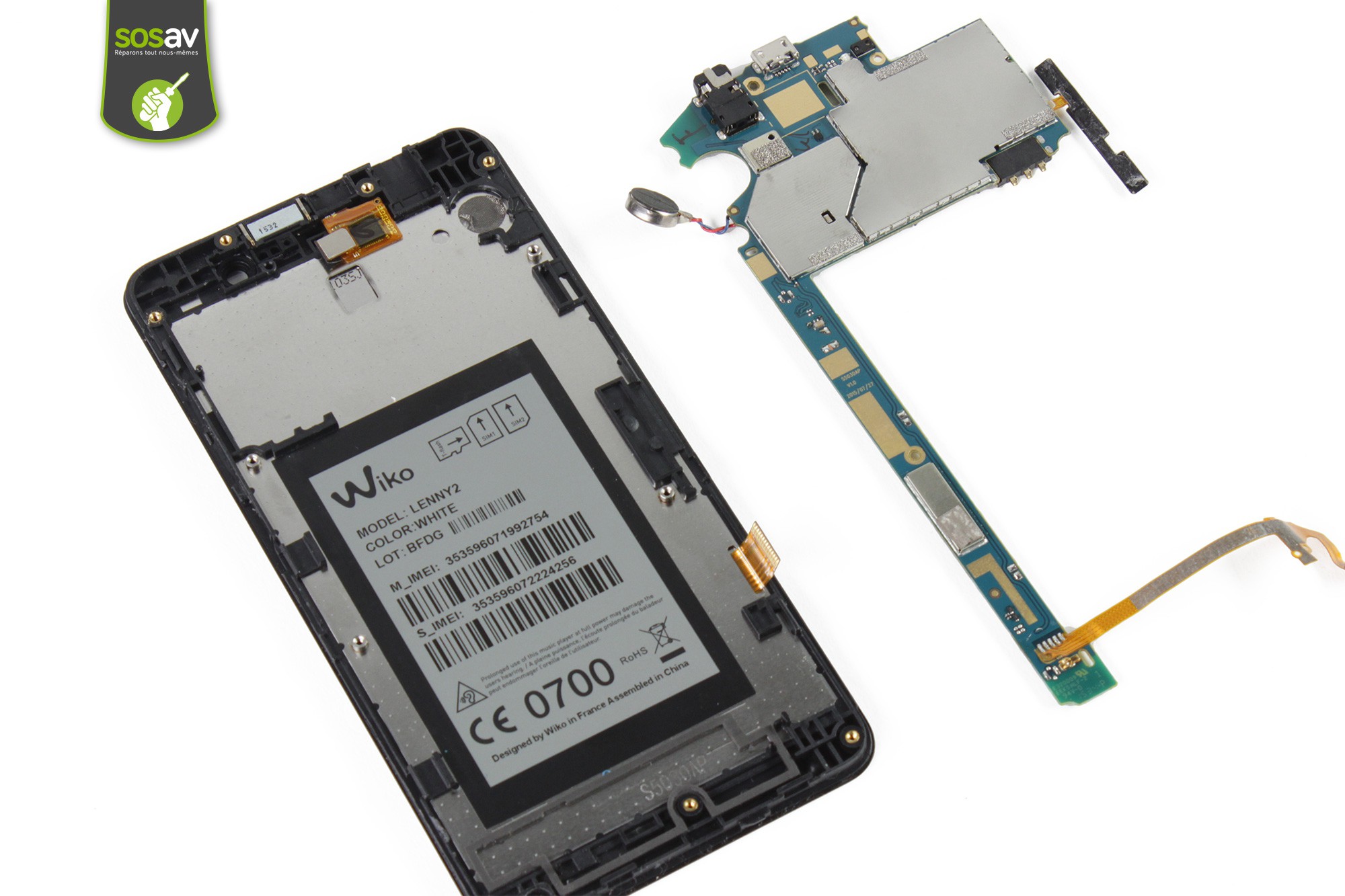

Retirez délicatement la carte mèreAttention, la carte mère est encore reliée à l'écran par le vibreur. Ne l'ôtez pas entièrement.
Etape 24
Glissez la spatule iSesamo sous le vibreur et faites levier pour le décoller de l'écran.
Etape 25
La carte mère de votre Wiko Lenny 2 est dersormais démontée.
