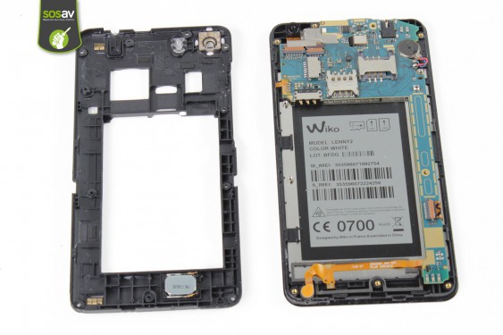

A l'aide de la spatule iSesamo, déclipsez la partie inférieure et la partie droite du châssis interne du Wiko Lenny 2.
Conservez la spatule iSesamo, afin de continuer à déclipser la partie supérieure et la partie gauche du châssis.Retirez délicatement le châssis.

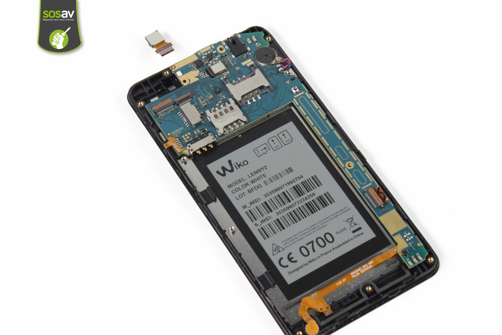

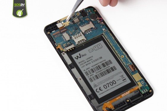

Avec la pointe de la spatule en nylon, retirez délicatement "l'adhésif" qui recouvre la nappe de connexion de la caméra arrière

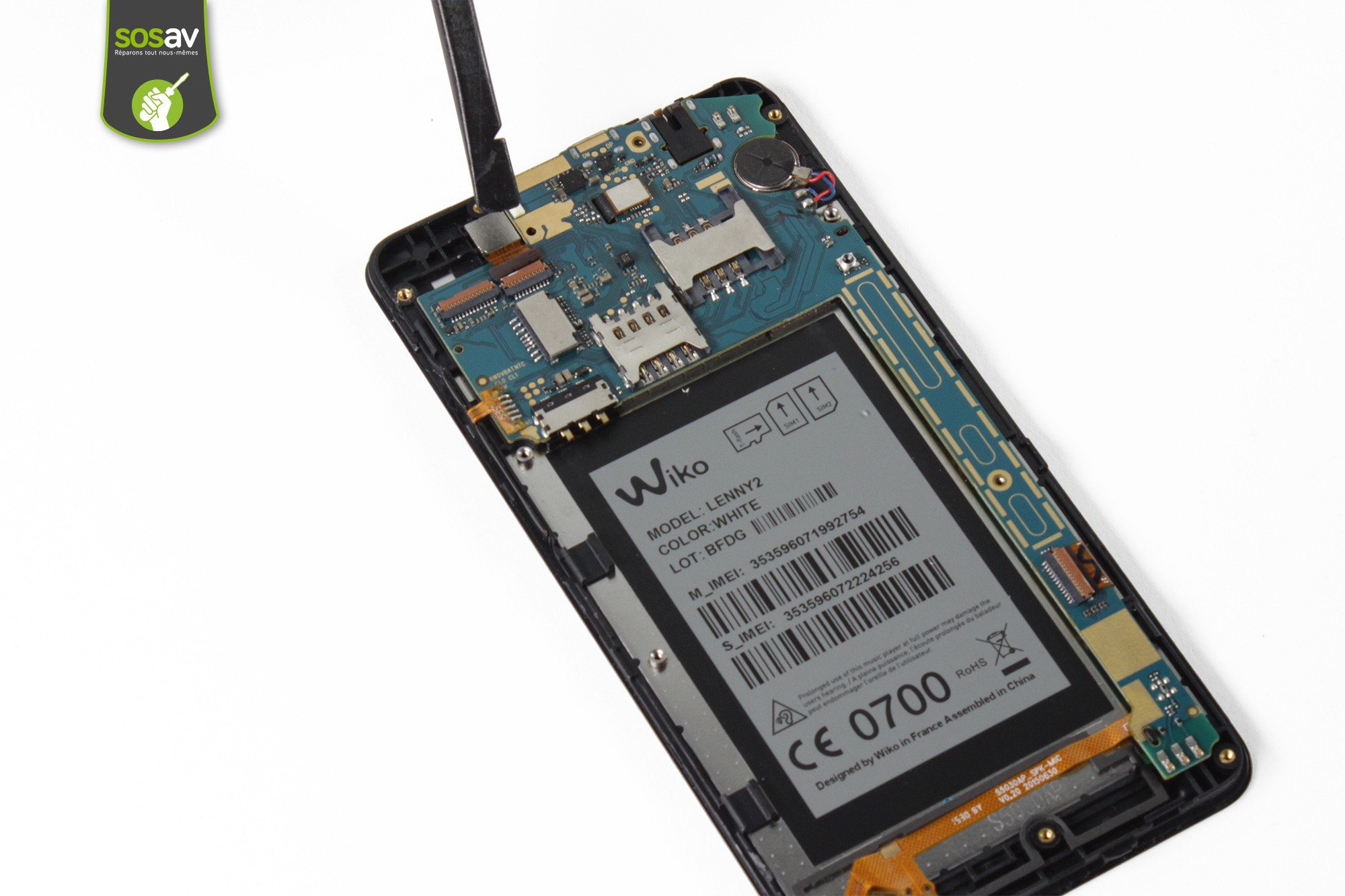

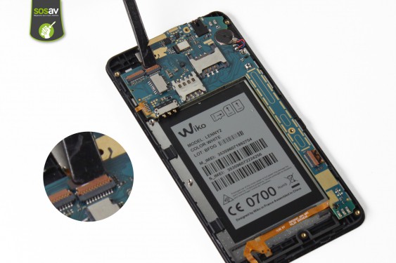

Déverrouillez la nappe de connexion de la caméra arrière, toujours grâce à la spatule en nylon.

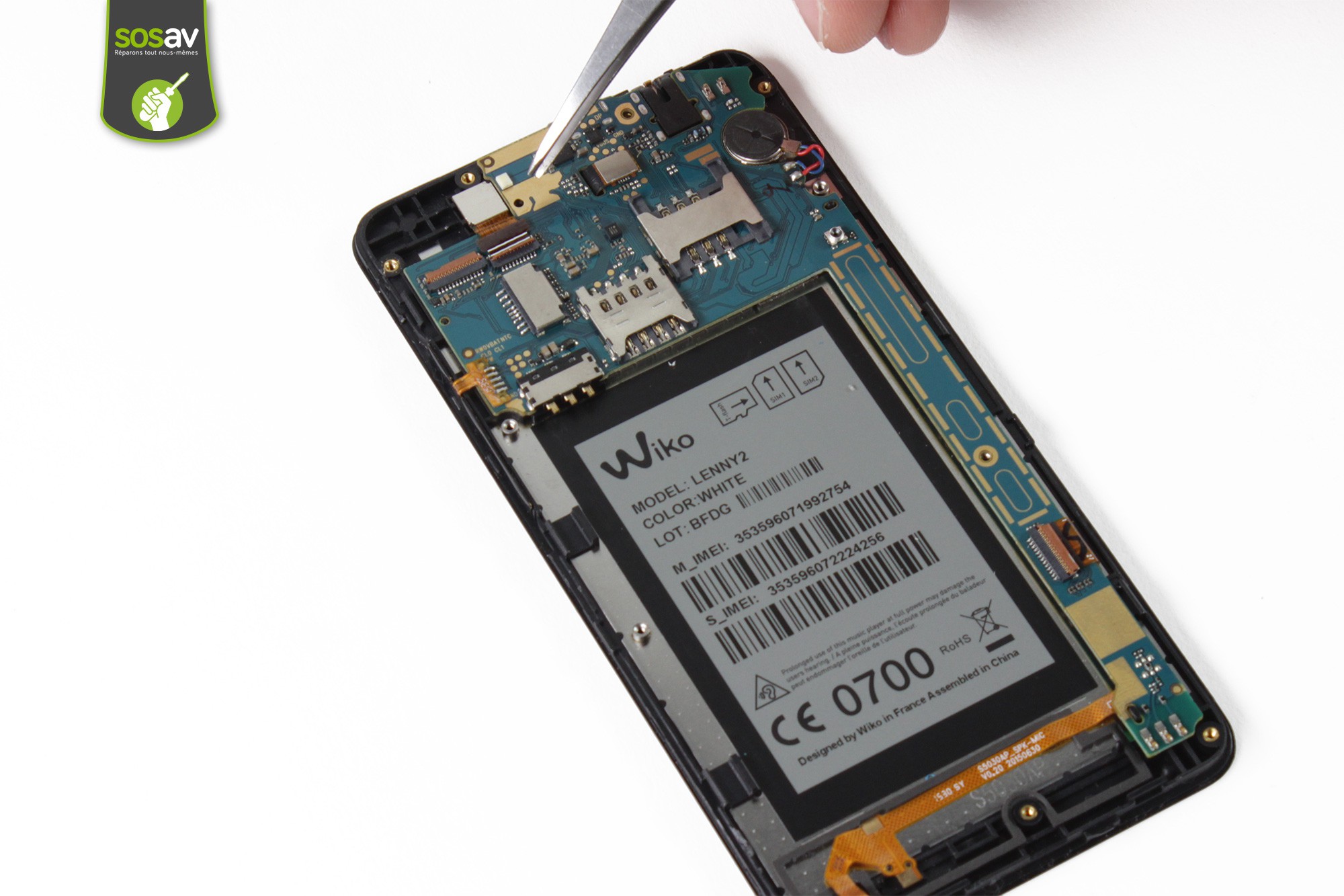

Réutilisez la pince afin de retirer délicatement la caméra arrière.

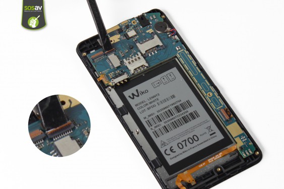

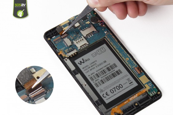

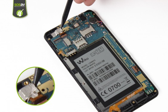

Avec la pointe de la spatule en nylon, retirez, cette fois-ci, "l'adhésif" qui recouvre la nappe de connexion de la caméra avant.

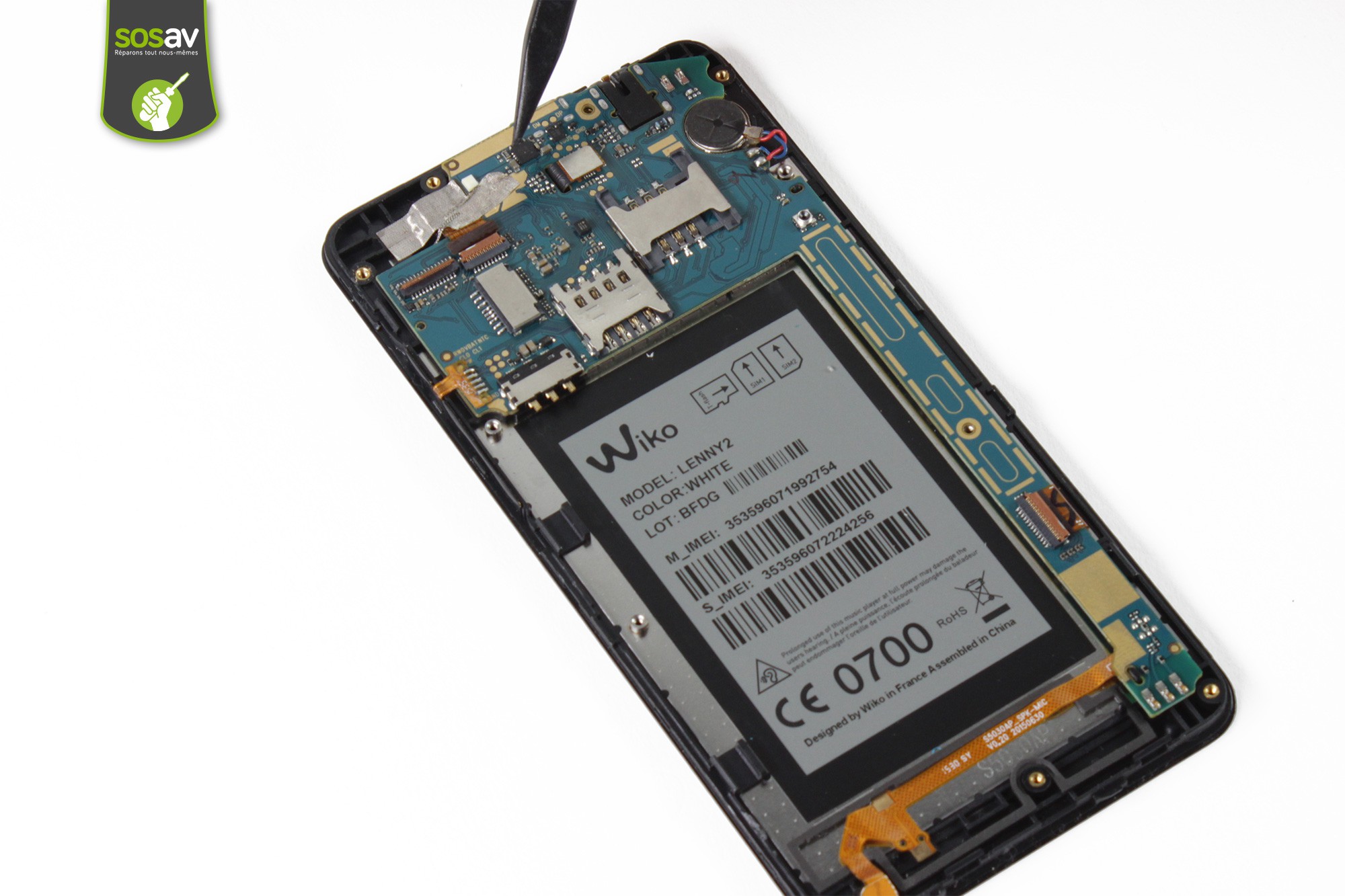

Conservez la spatule en nylon pour déconnecter la nappe de la caméra avant.

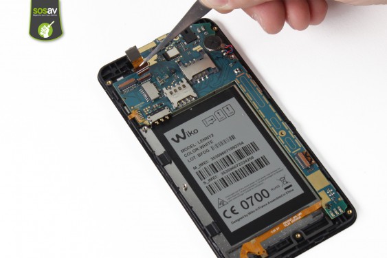

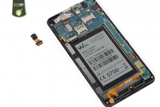

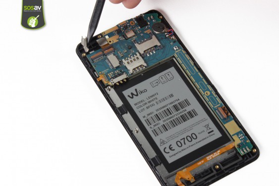

Utilisez à nouveau la pince afin d'extraire la caméra avant.
La caméra avant de votre Wiko Lenny 2 est desormais démontée.Vous pouvez procéder à son remplacement par une pièce neuve si cela est nécessaire.
Pour remonter votre Wiko Lenny 2 suivez ce guide en sens inverse.
