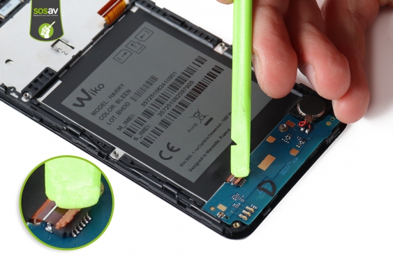

Basculez la carte mère sur le côté.Attention, elle est toujours attachée par le câble d'interconnexion !
Toujours avec la spatule en nylon, débranchez le câble d'interconnexion, désormais accessible.
La carte mère Wiko Harry est séparée et partiellement démontée.

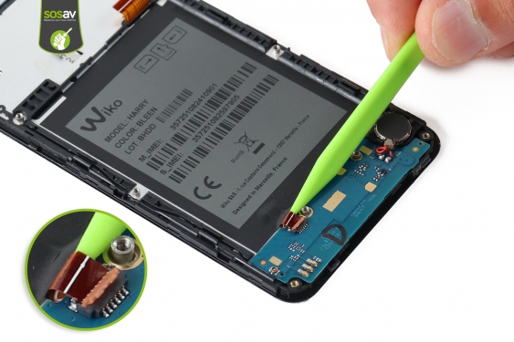

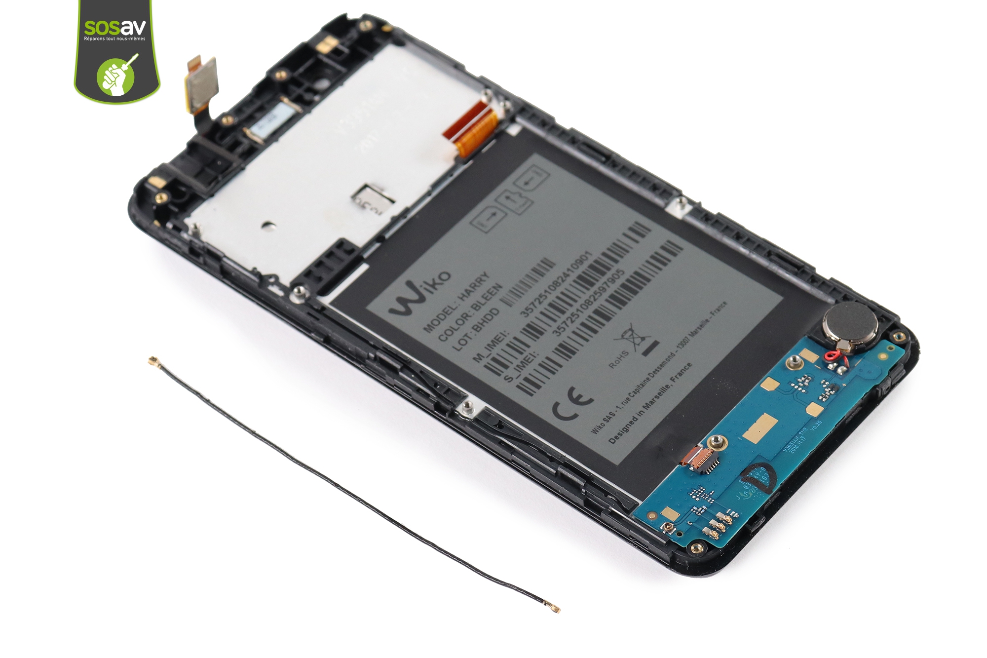

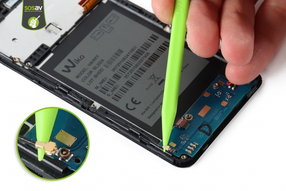

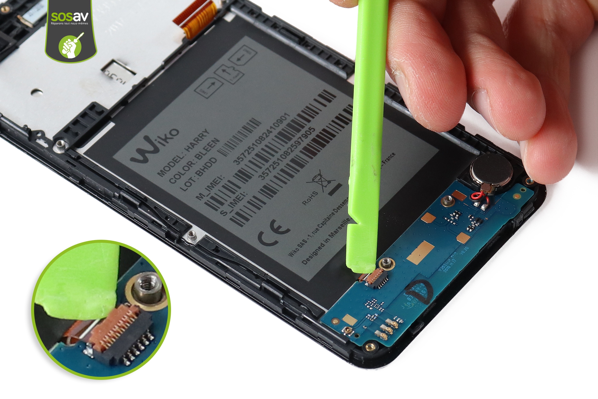

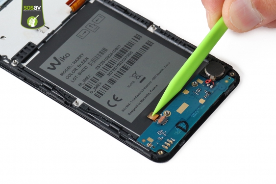

Débranchez ensuite le câble d'interconnexion, côté connecteur de charge.Puis sortez-le.
Le câble d'interconnexion est extrait.
Déverrouillez et sortez la dernière nappe de l'écran en la faisant glisser délicatement de son connecteur.

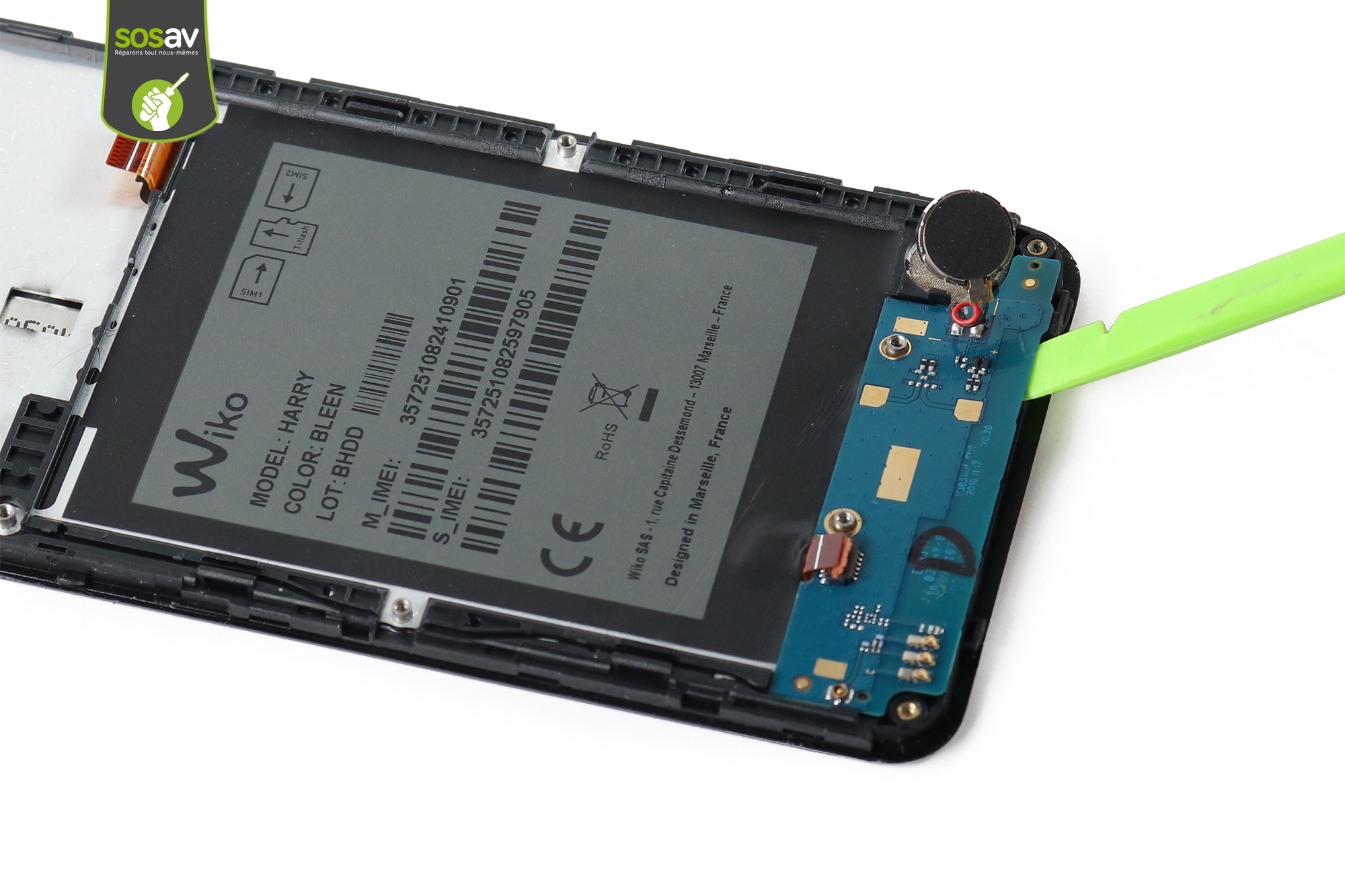

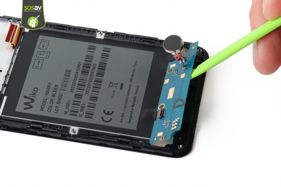

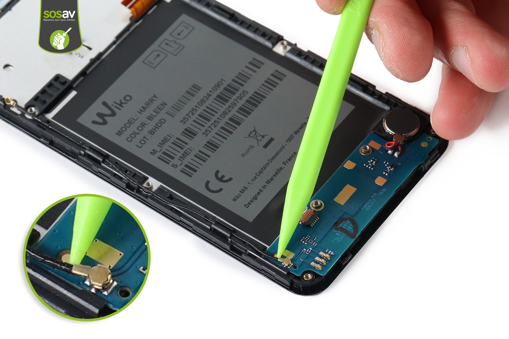

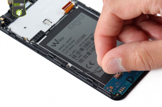

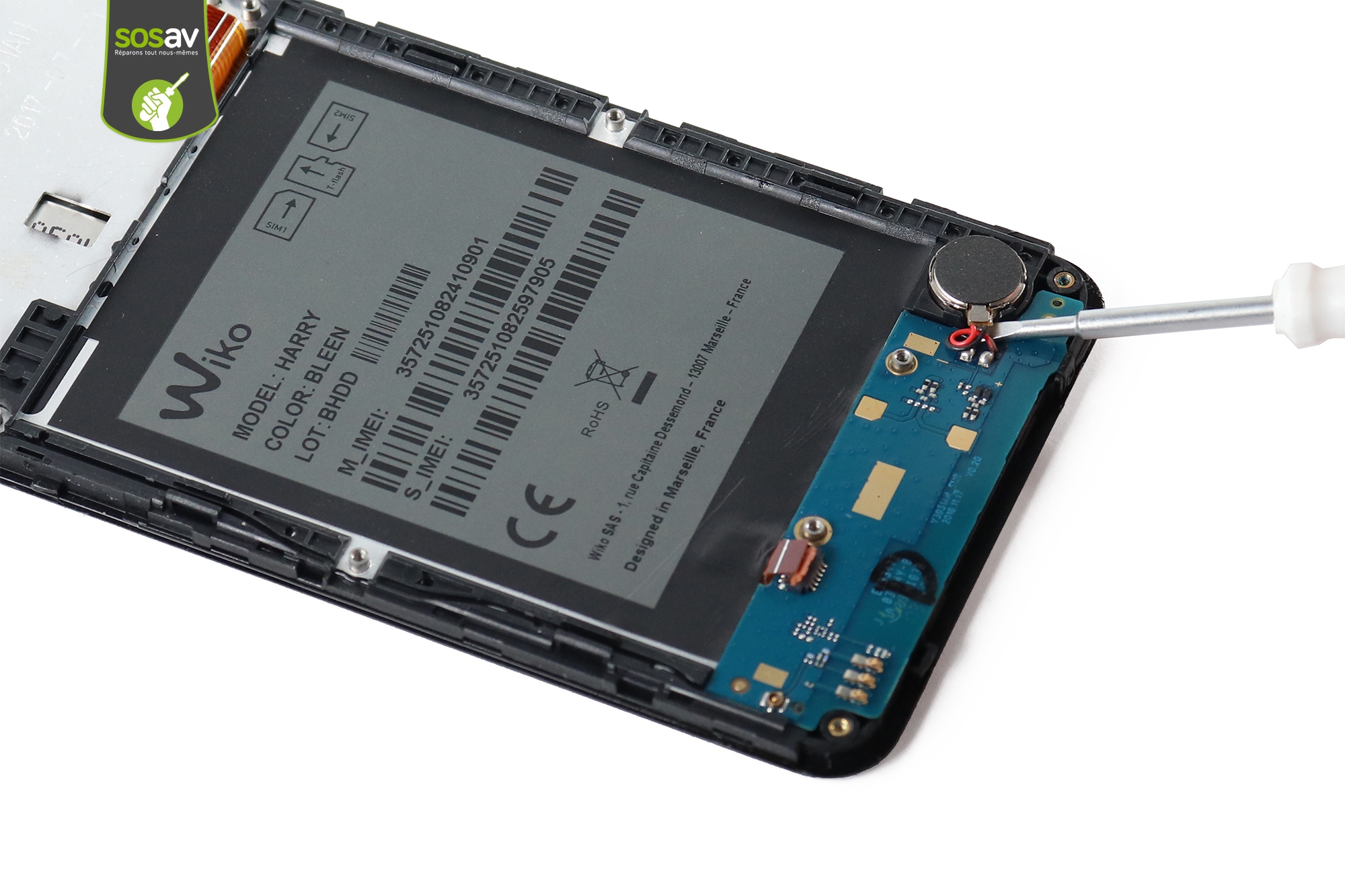

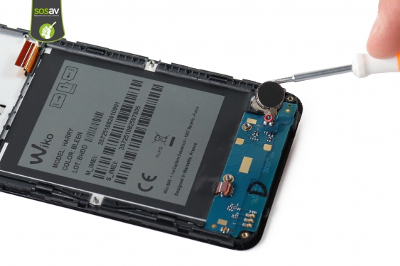

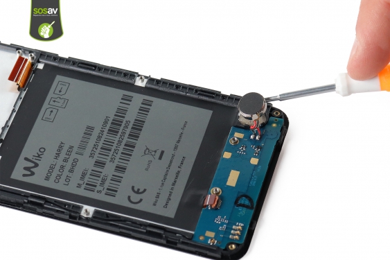

Décalez légèrement le vibreur à l'aide du tournevis plat.Attention, le vibreur est attachée à la carte inférieure !

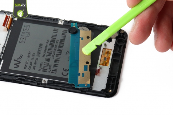

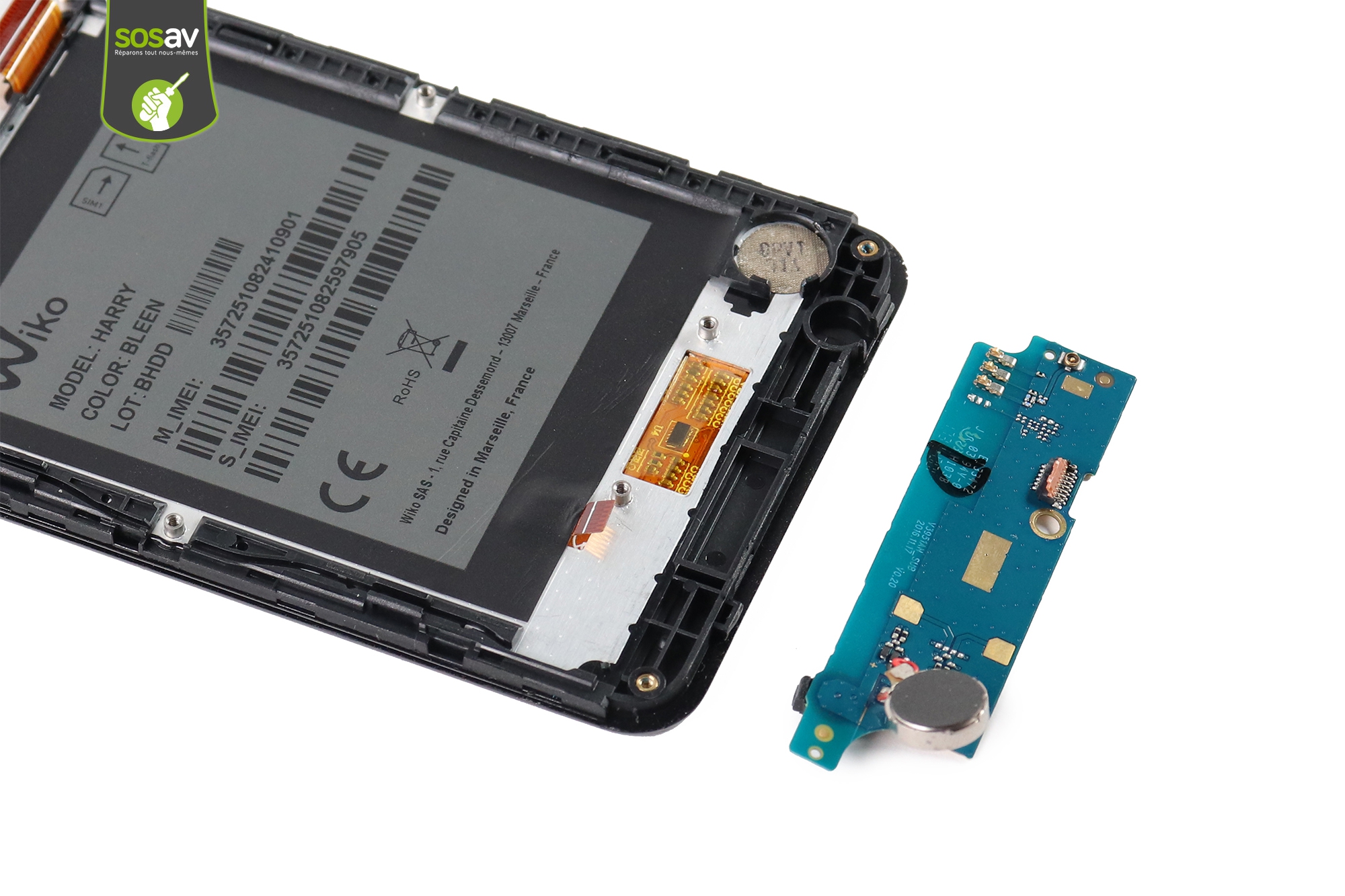

Glissez la spatule en nylon sous la carte inférieure afin de l'extraire.
La carte inférieure avec vibreur est extraite.

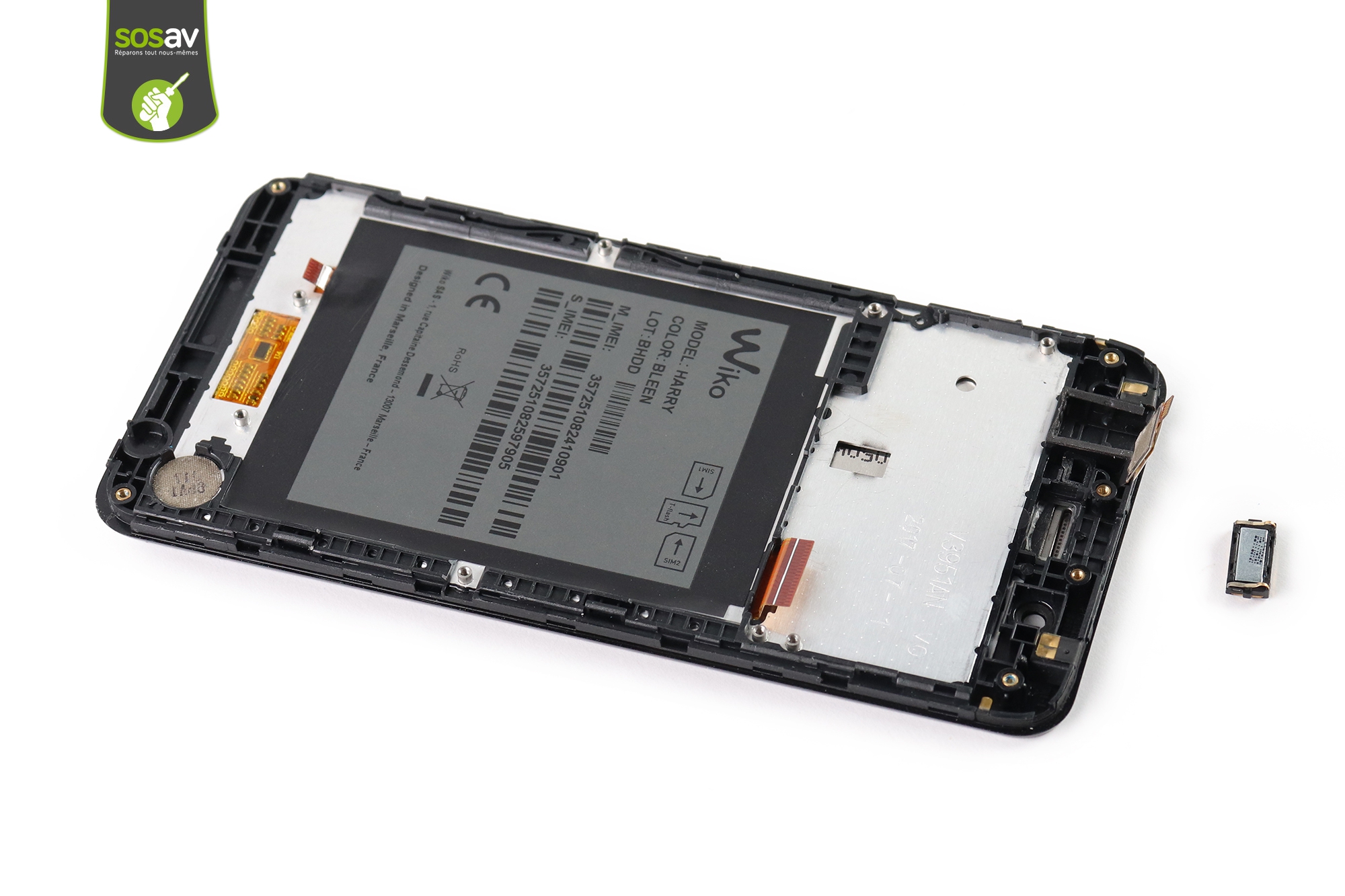

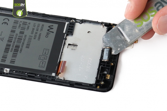

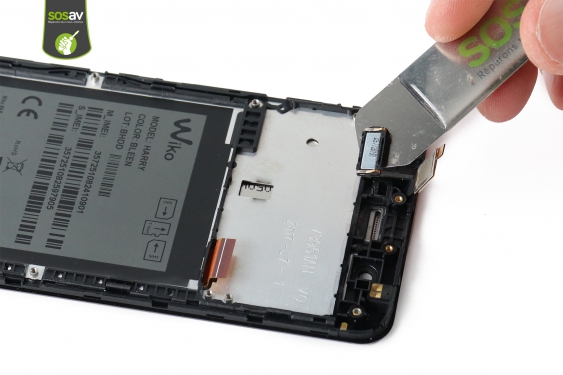

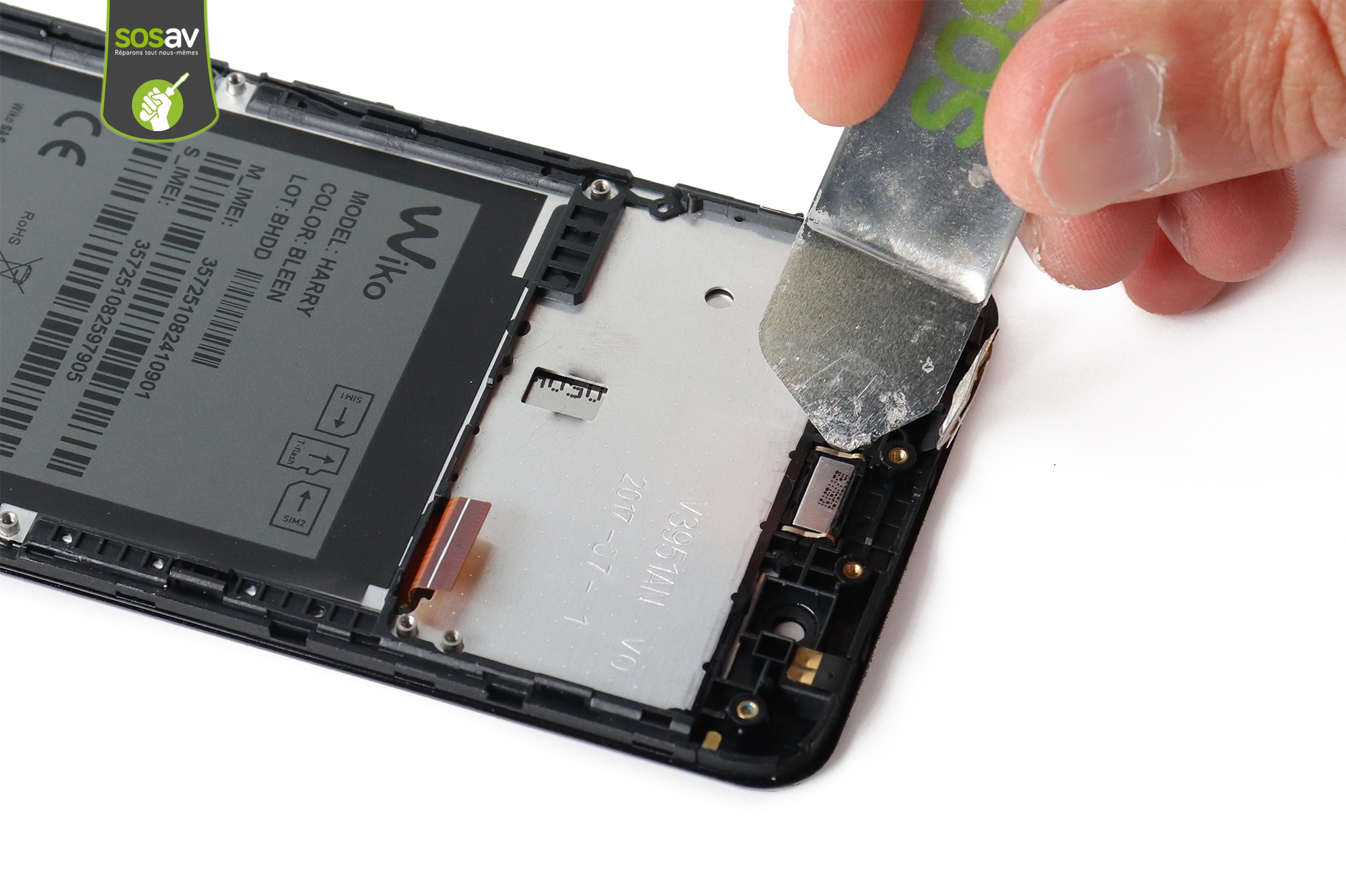

Il ne vous reste plus qu'à sortir le haut-parleur interne avec la iSesamo.
Etape 25
L'écran Wiko Harry est entièrement démonté.En cas de problème d'affichage ou d'écran cassé, suivez ce tuto gratuit pour le remplacer facilement !
