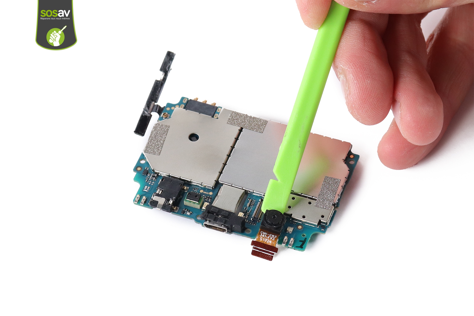

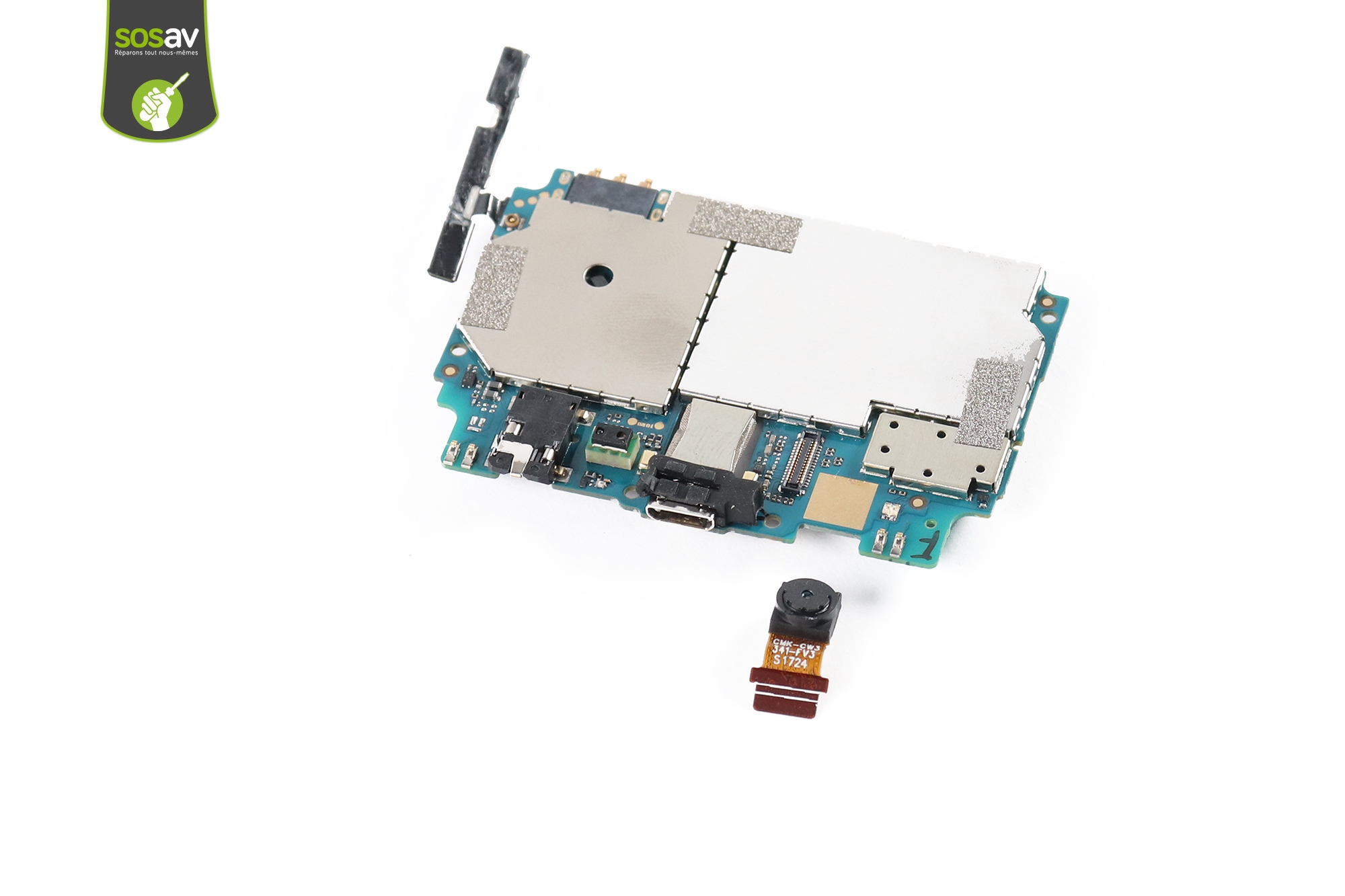

Vous n'avez plus qu'à déconnecter la caméra avant.
La carte mère Wiko Harry est entièrement déposée.Remplacez-la par une carte mère reconditionnée grâce à ce tuto gratuit.
