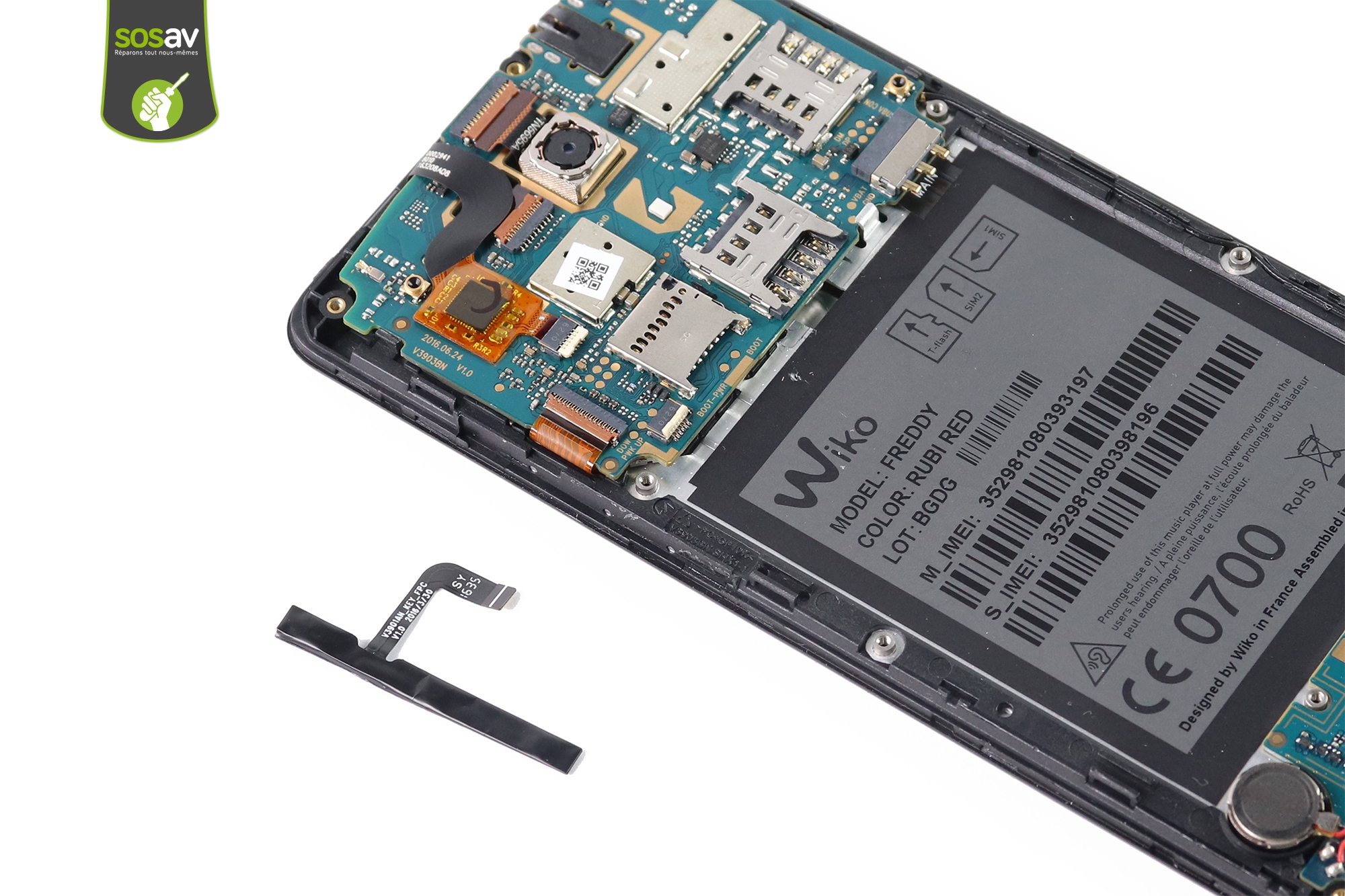

Dévissez les 11 vis cruciformes entourées en rouge. (Photo 1)Introduisez délicatement la spatule iSesamo entre le châssis et le téléphone pour commencer à le déclipser.
Poursuivez en déclipsant tout le côté afin de le séparer entièrement.
Le châssis est déposé.

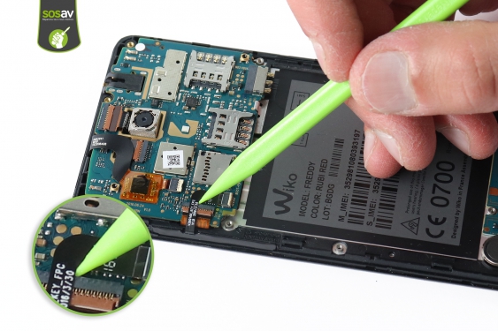

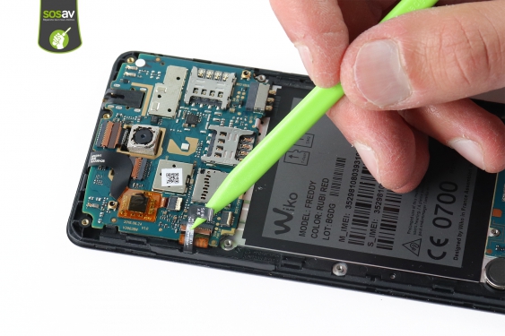

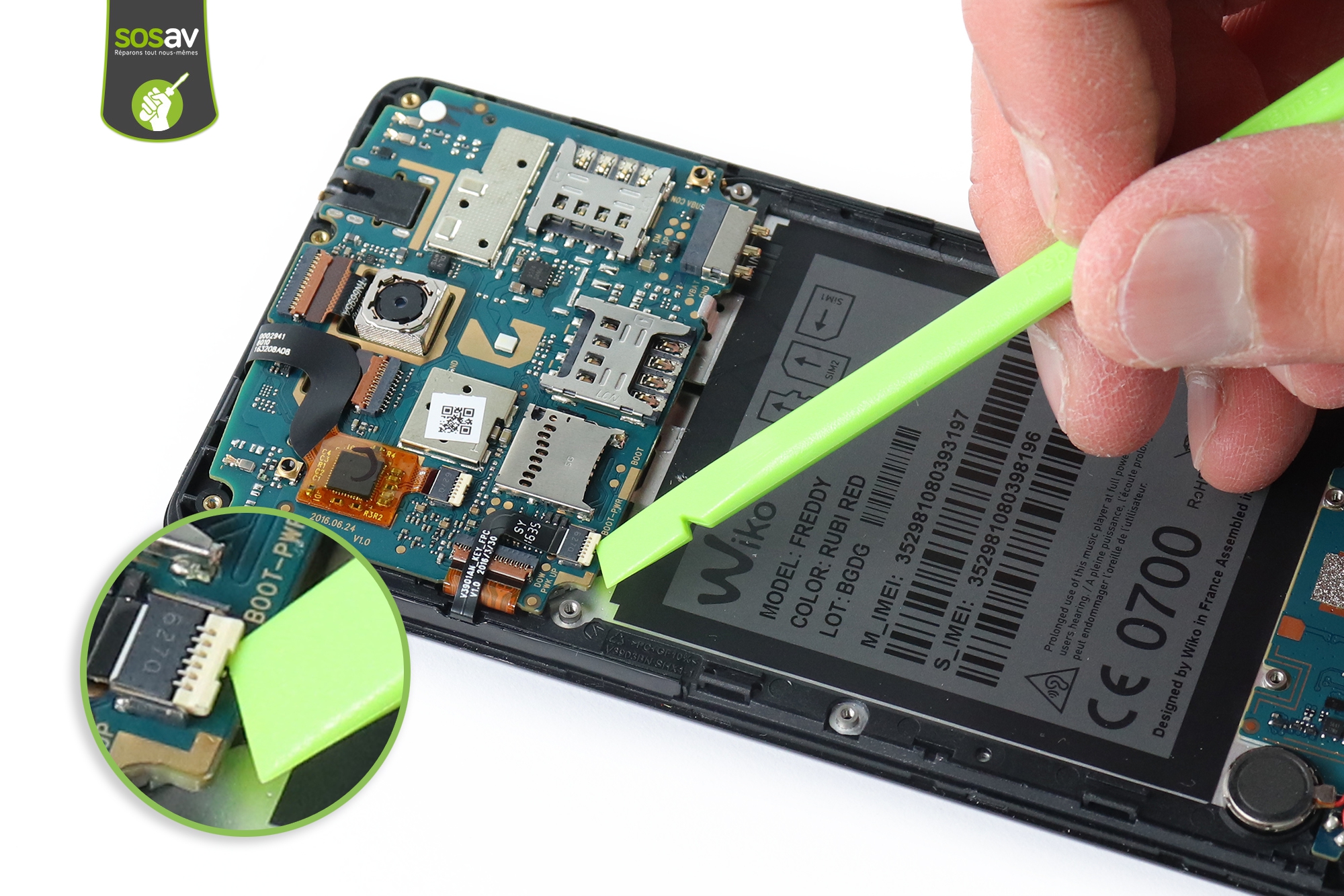

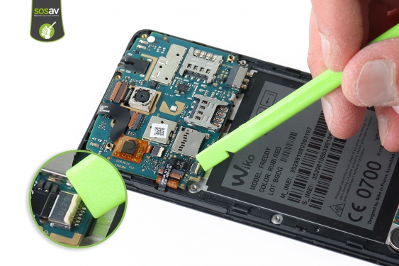

A l'aide la spatule en nylon, déverrouillez le connecteur de la nappe power et volume.

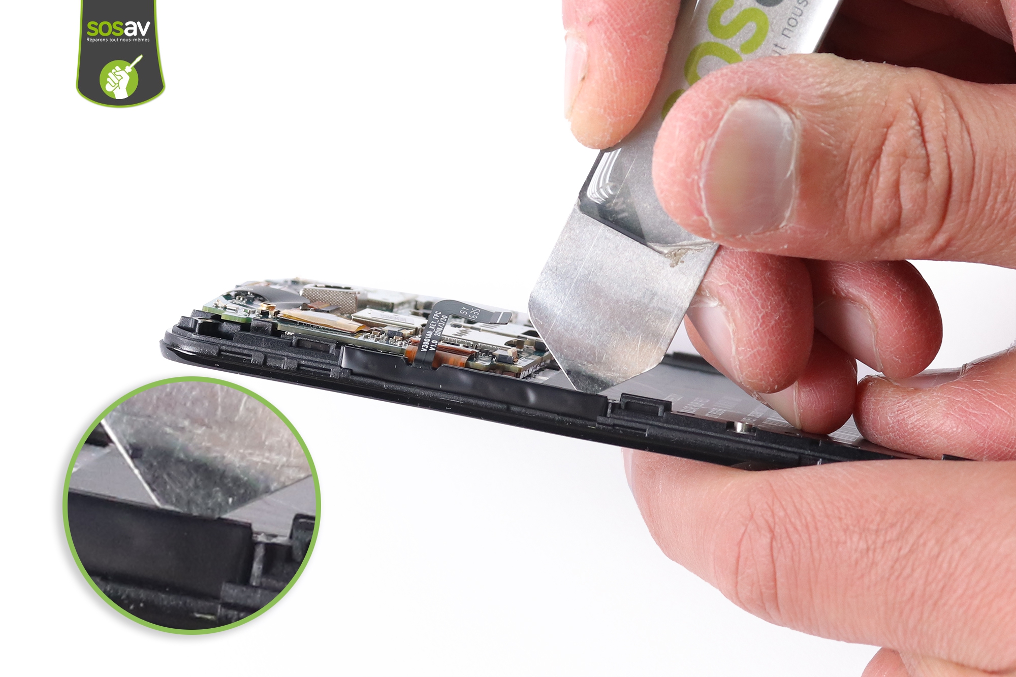

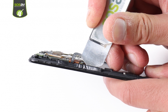

Reprenez la iSesamo afin de sortir la nappe du châssis.Attention, la nappe est fragile !

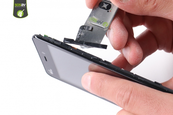

La nappe power et volume Wiko Freddy est extraite.En cas de boutons capricieux, vous savez maintenant quoi faire grâce à ce tuto gratuit !
