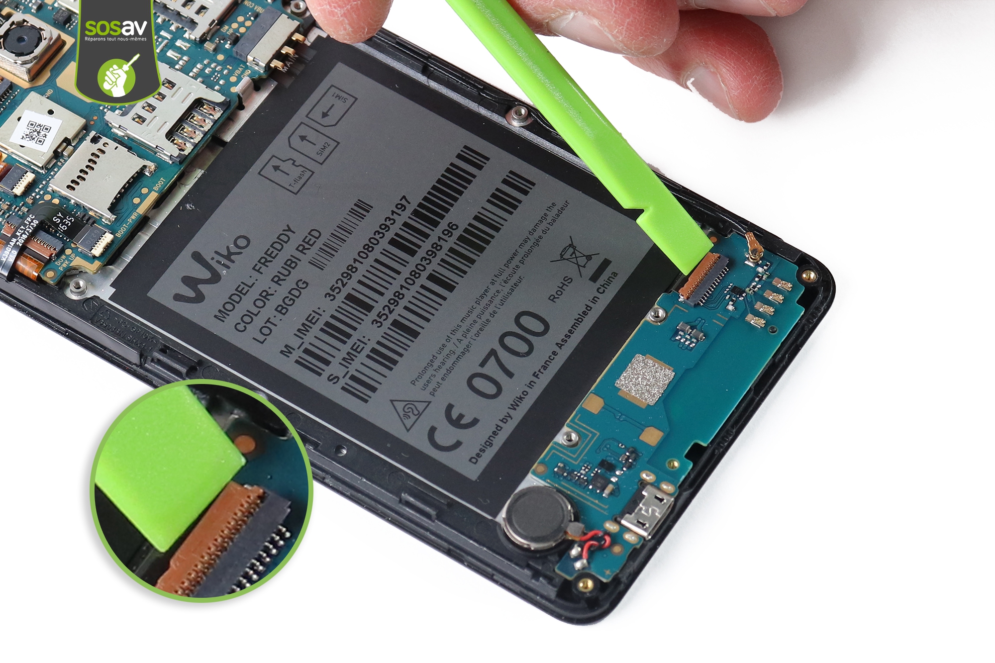

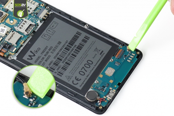

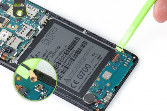

Reprenez la spatule en nylon pour débrancher le câble d'interconnexion.

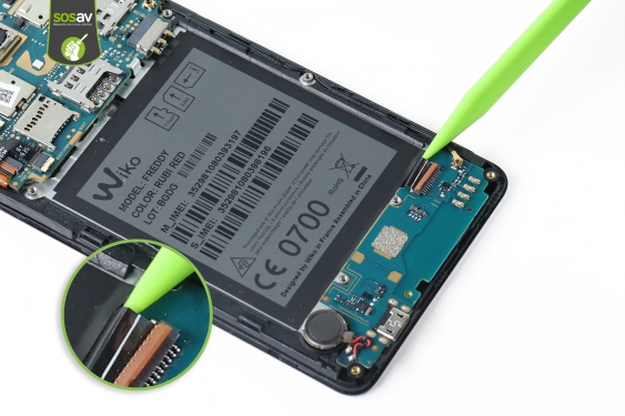

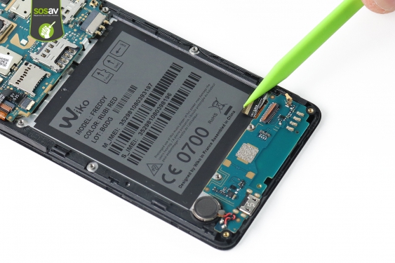

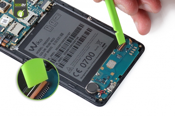

Déverrouillez ensuite la nappe de liaison du connecteur de charge et sortez délicatement la nappe.

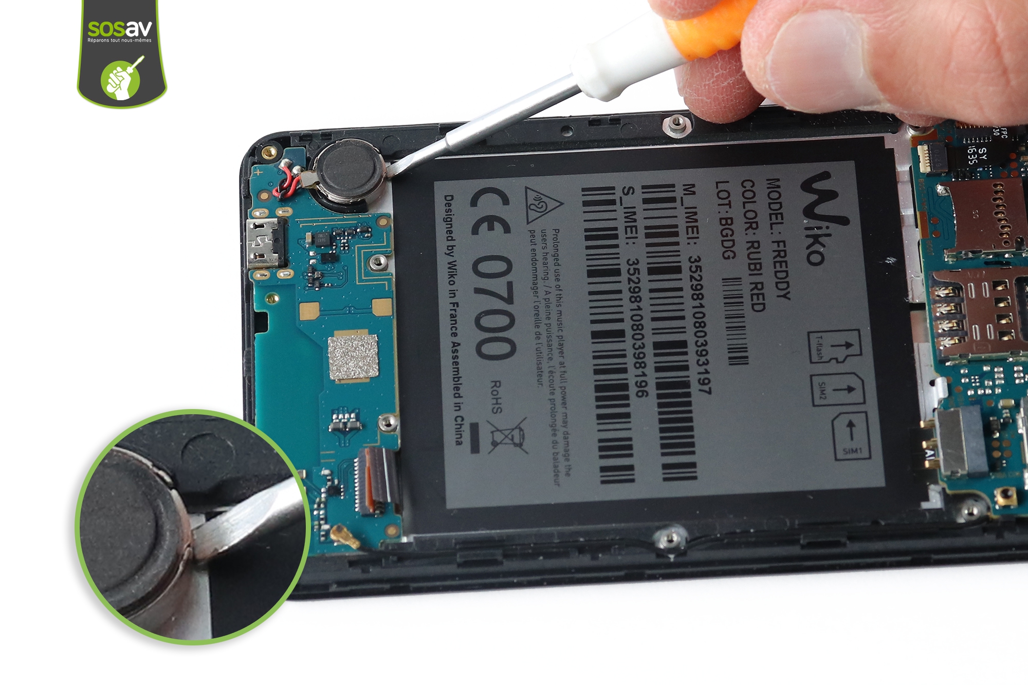

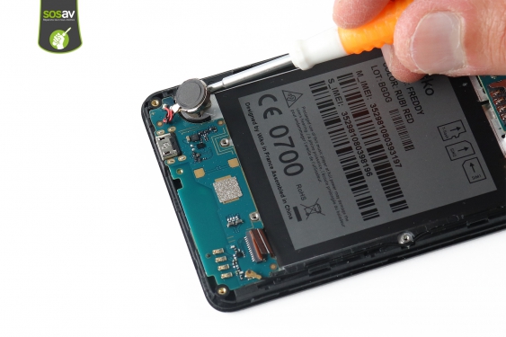

Servez-vous du tournevis plat pour déloger le vibreur.Attention, le vibreur est attaché et inséparable du connecteur de charge !

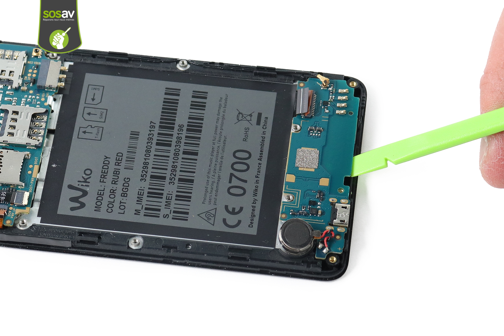

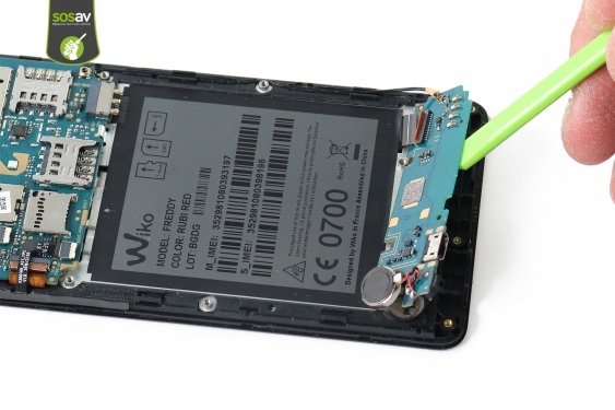

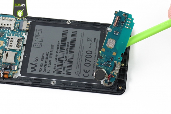

Vous pouvez ensuite sortir l'ensemble connecteur de charge en faisant levier avec la spatule en nylon.

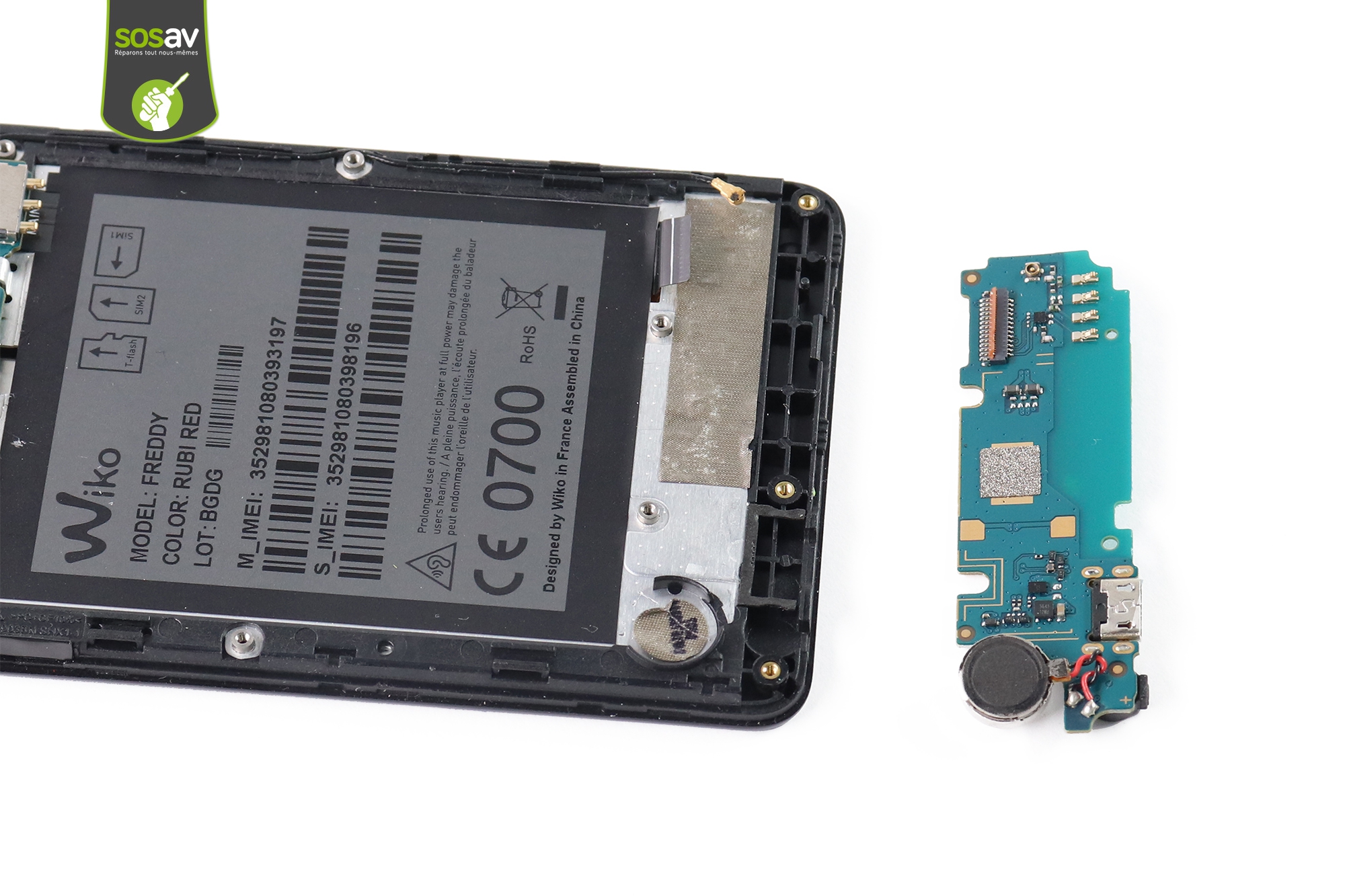

Le connecteur de charge Wiko Freddy est démonté.En cas de problèmes de charge, changez-le grâce à ce tuto gratuit !
