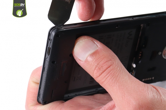

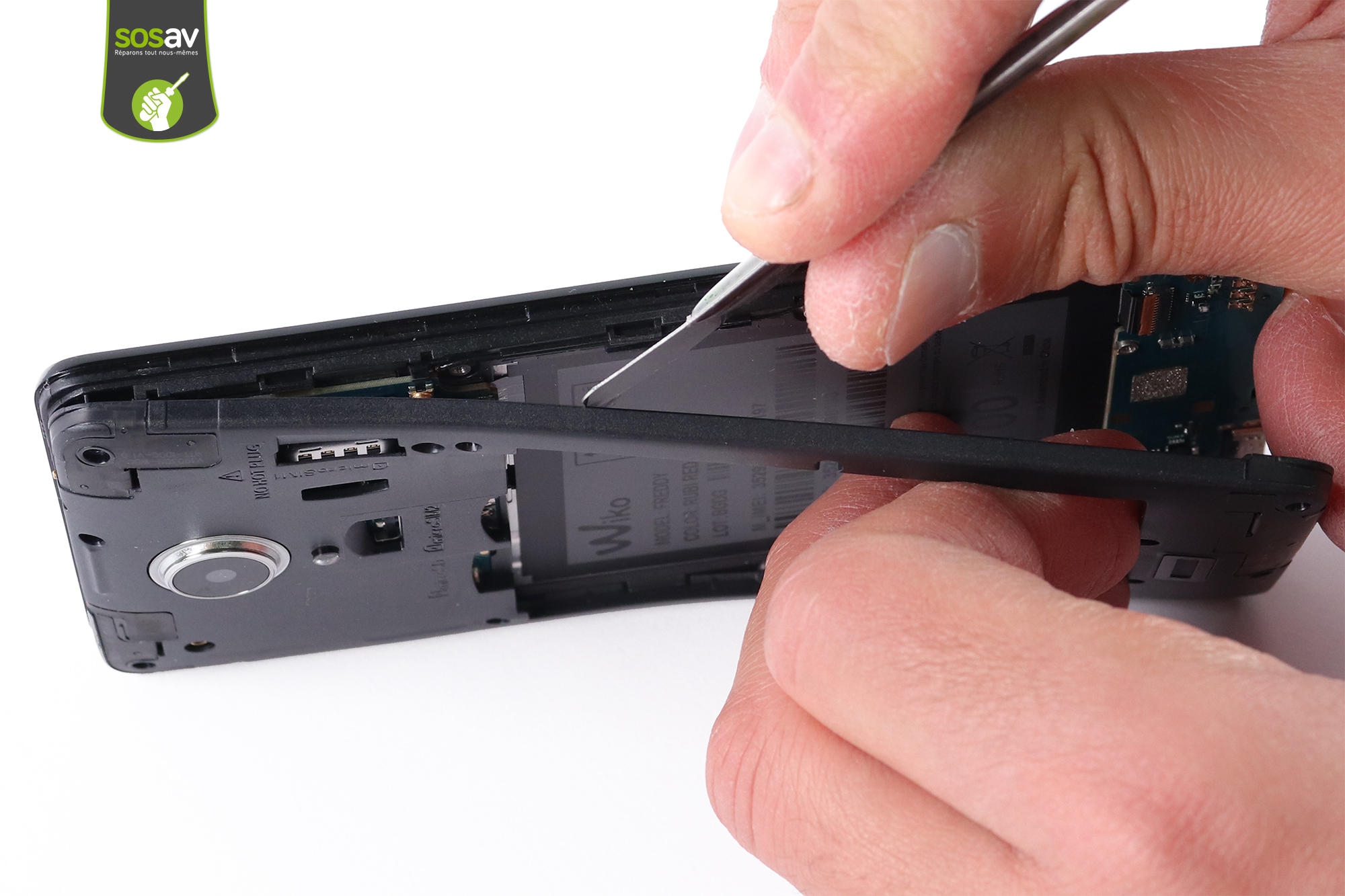

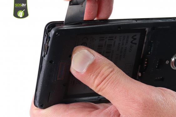

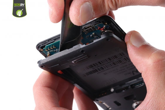

Insérez la spatule en nylon dans la petite encoche entre l'écran et la coque arrière afin de faire levier et séparer la coque.
La coque arrière est démontée.

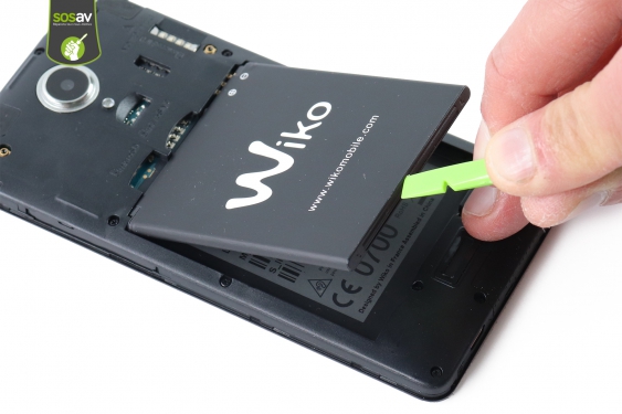

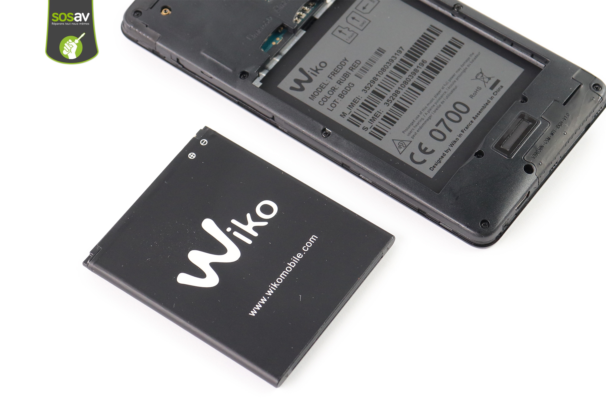

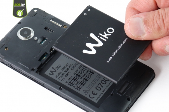

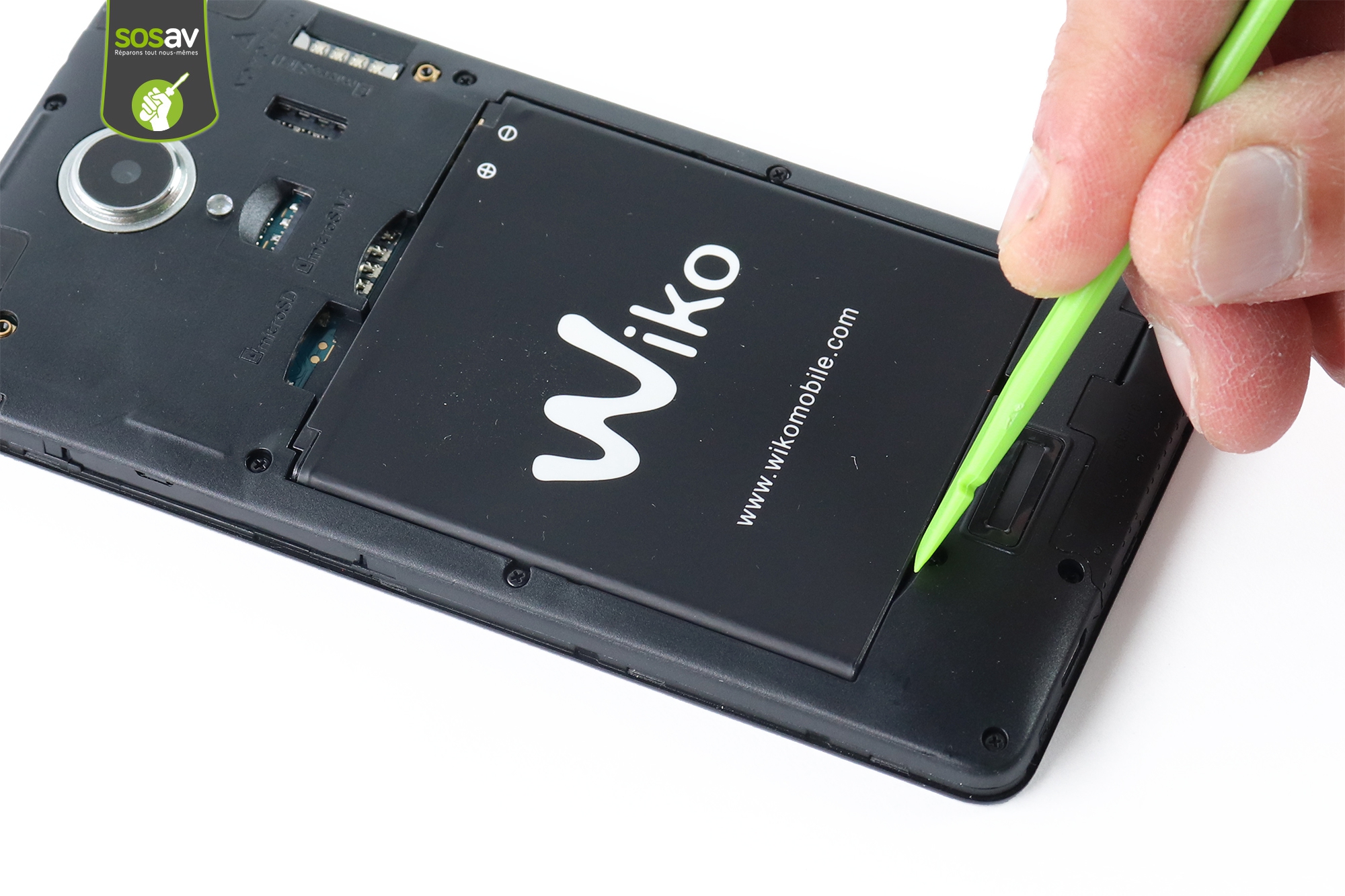

Faites levier avec la spatule en nylon pour soulever et sortir la batterie.
La batterie est sortie.

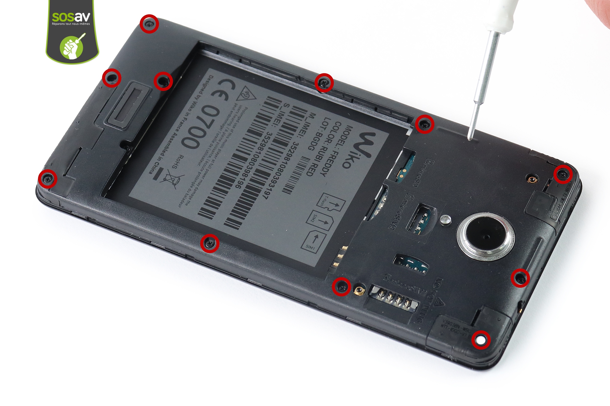

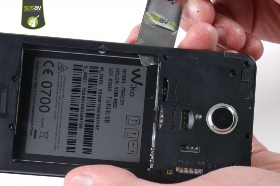

Dévissez les 11 vis cruciformes entourées en rouge. (Photo 1)Introduisez délicatement la spatule iSesamo entre le châssis et le téléphone pour commencer à le déclipser.

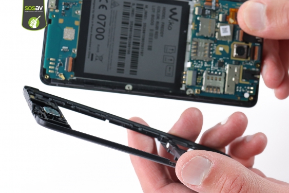

Poursuivez en déclipsant tout le côté afin de le séparer entièrement.

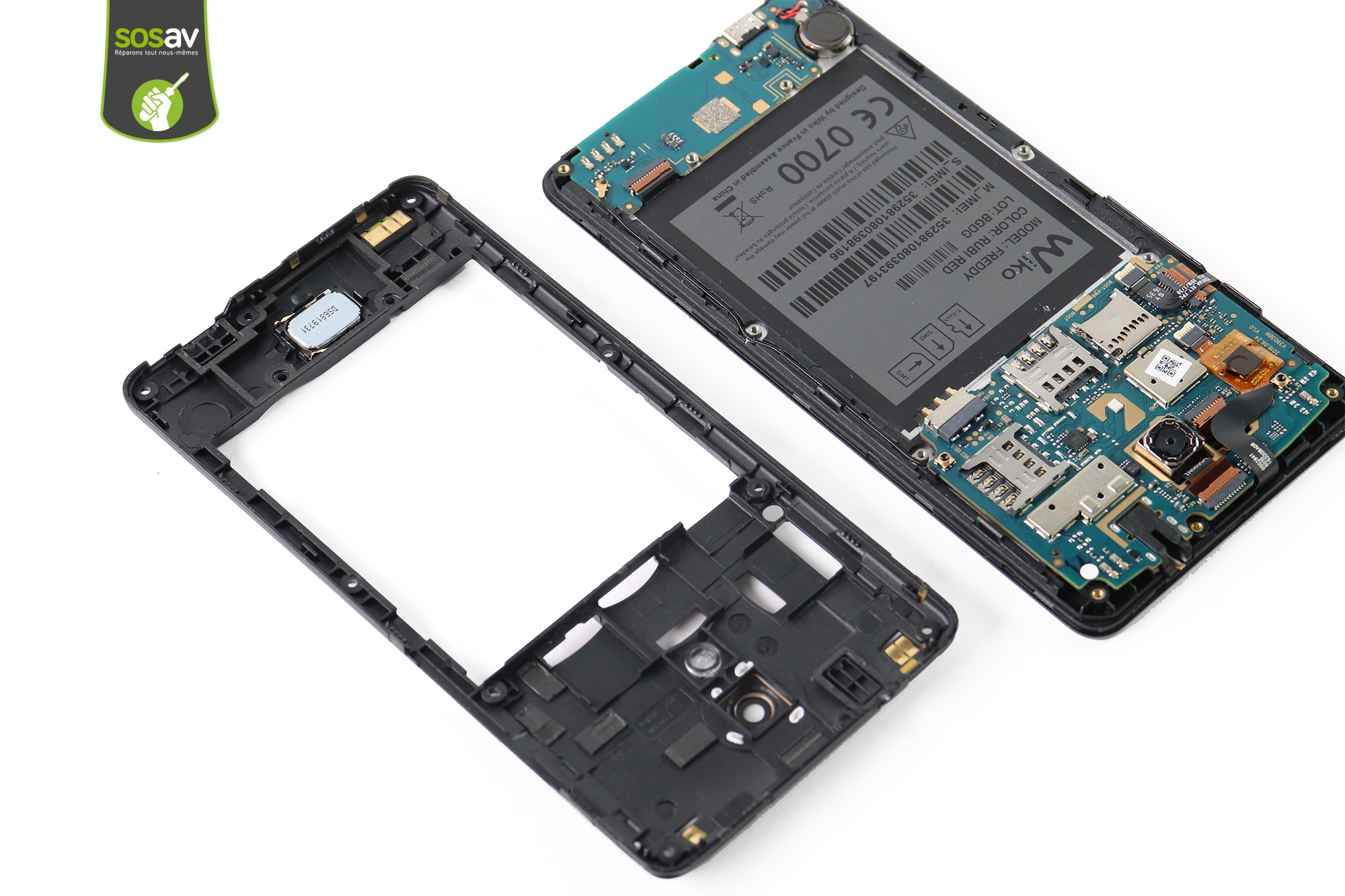

Le châssis est déposé.

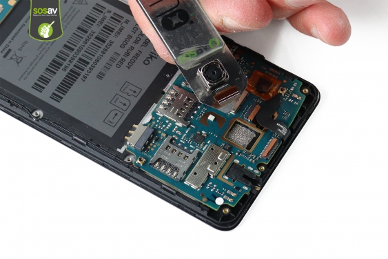

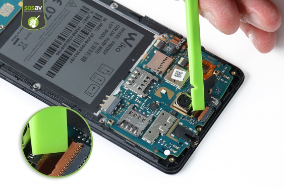

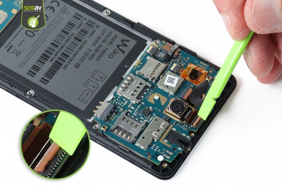

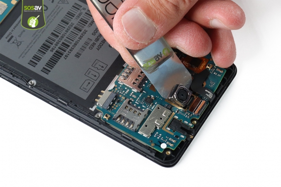

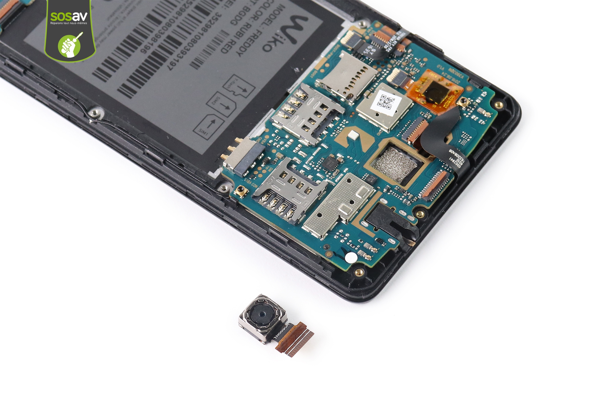

Déconnectez la nappe de la caméra arrière avec la spatule en nylon.Puis sortez la caméra à l'aide de la iSesamo.
La caméra arrière Wiko Freddy est sortie.Changez-la par une caméra neuve en suivant ce tuto gratuit si vous avez des soucis lors de la prise de vue.
