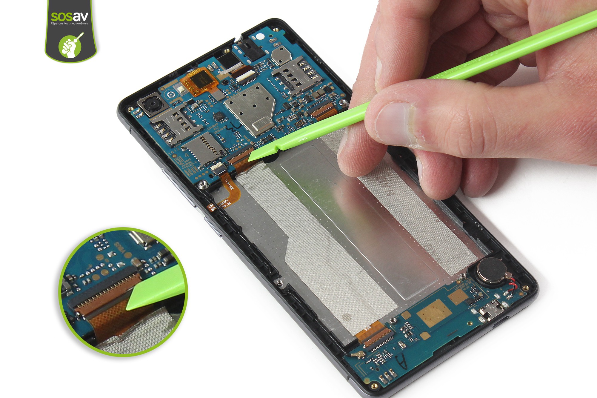

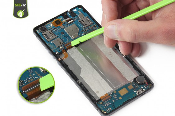

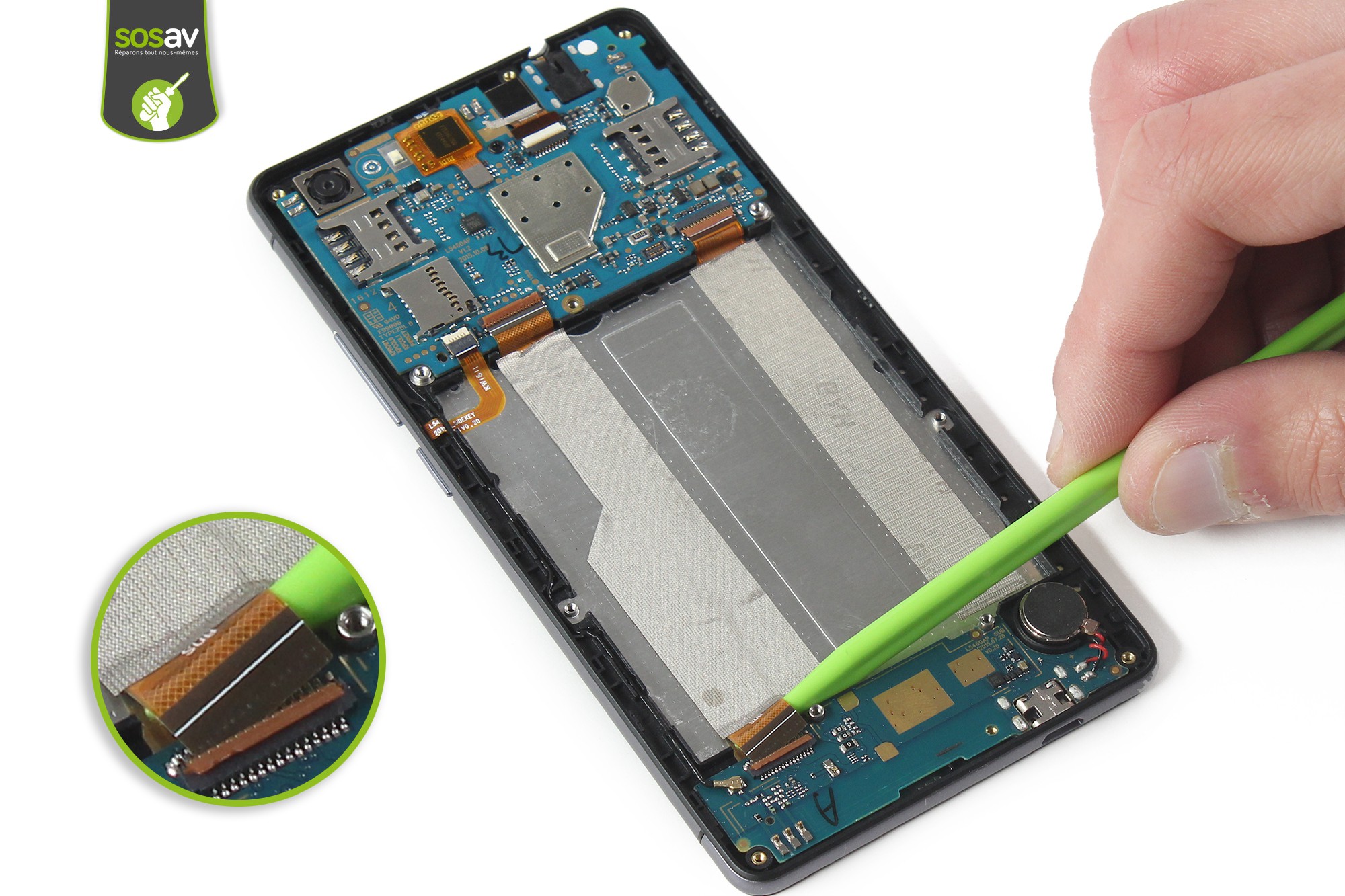

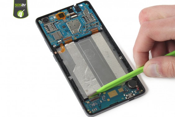

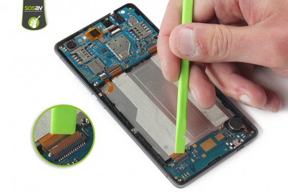

A l’aide de la spatule en nylon, déverrouillez le connecteur de la nappe de liaison connecteur de charge côté carte mère.Répétez l’opération du côté connecteur de charge.

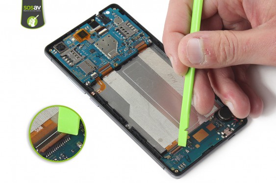

Sortez à l’aide de la pointe de la spatule en nylon la nappe de son connecteur.

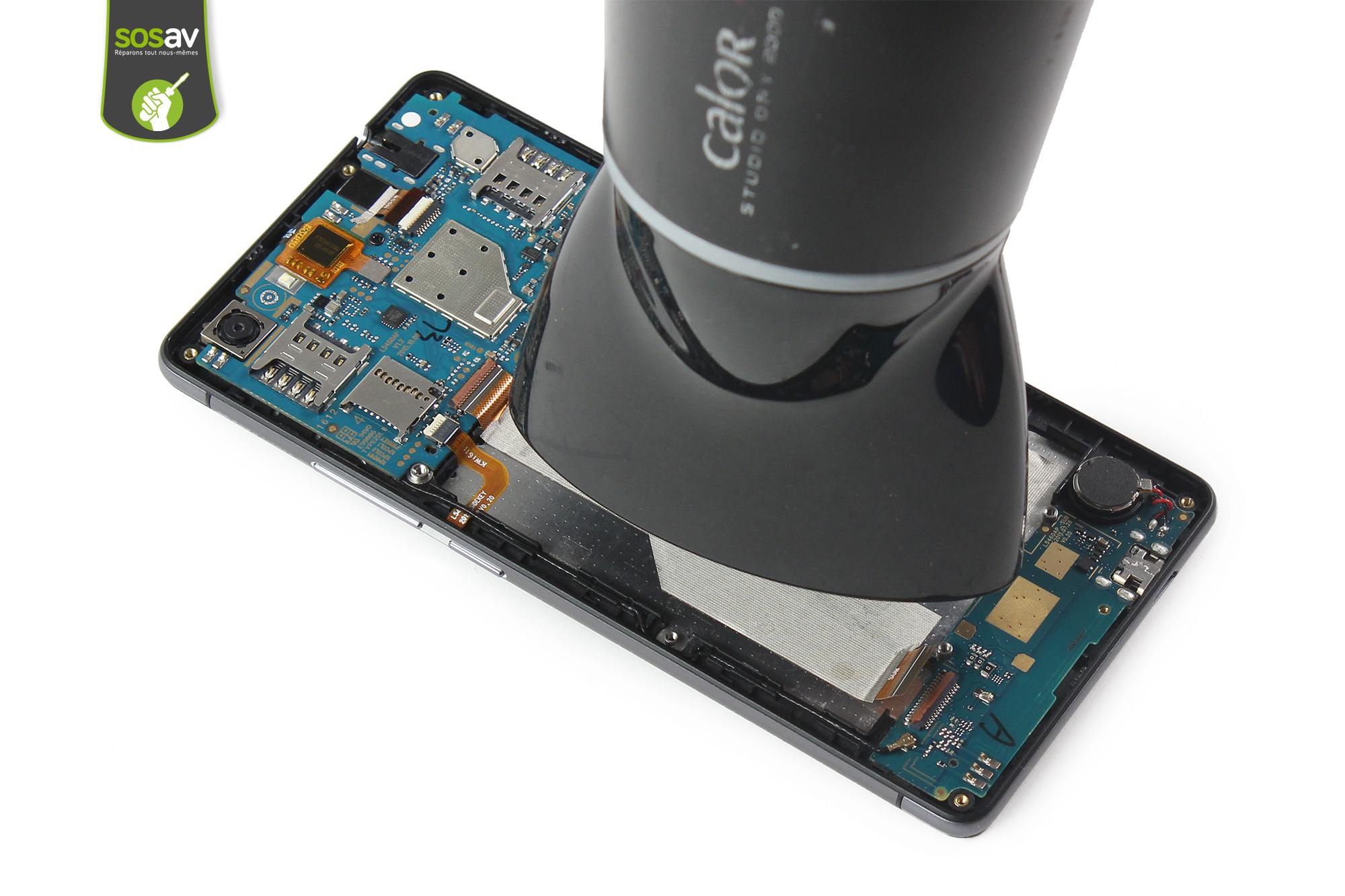

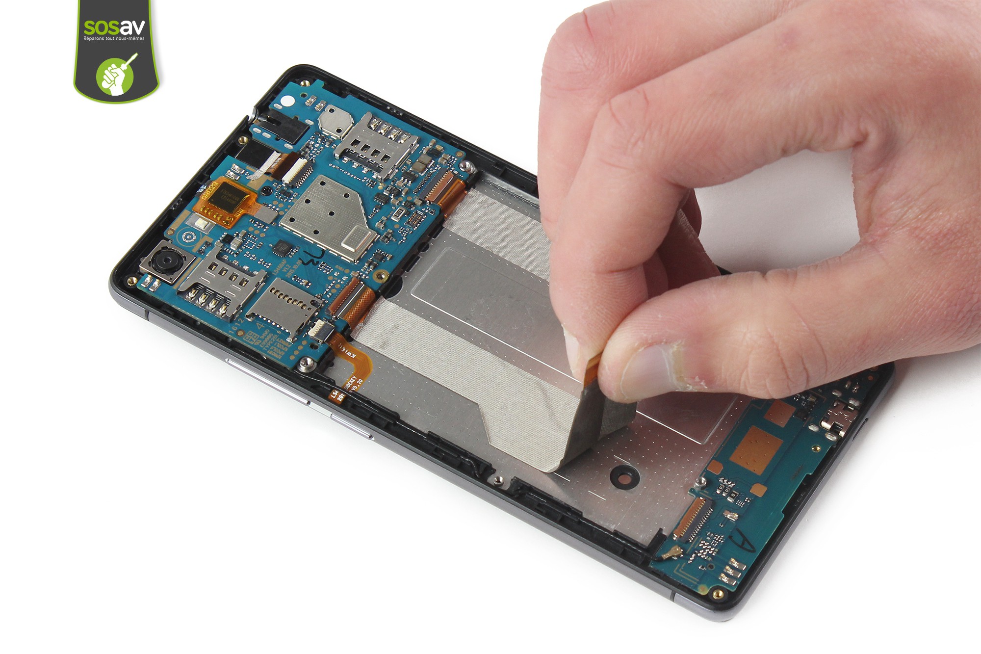

A l’aide du sèche-cheveux, chauffez la zone où la nappe de liaison connecteur de charge est située.Cette opération a pour but de ramollir la colle de maintien.

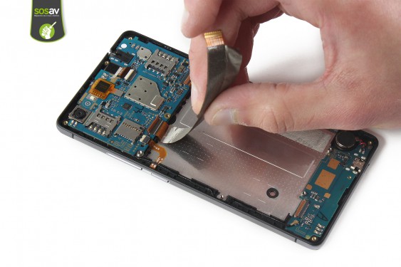

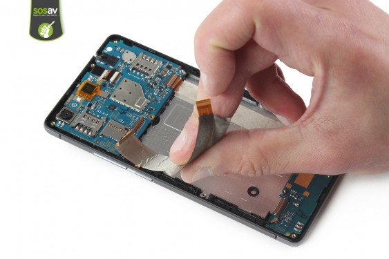

Saisissez délicatement la nappe et procédez délicatement à son retrait.

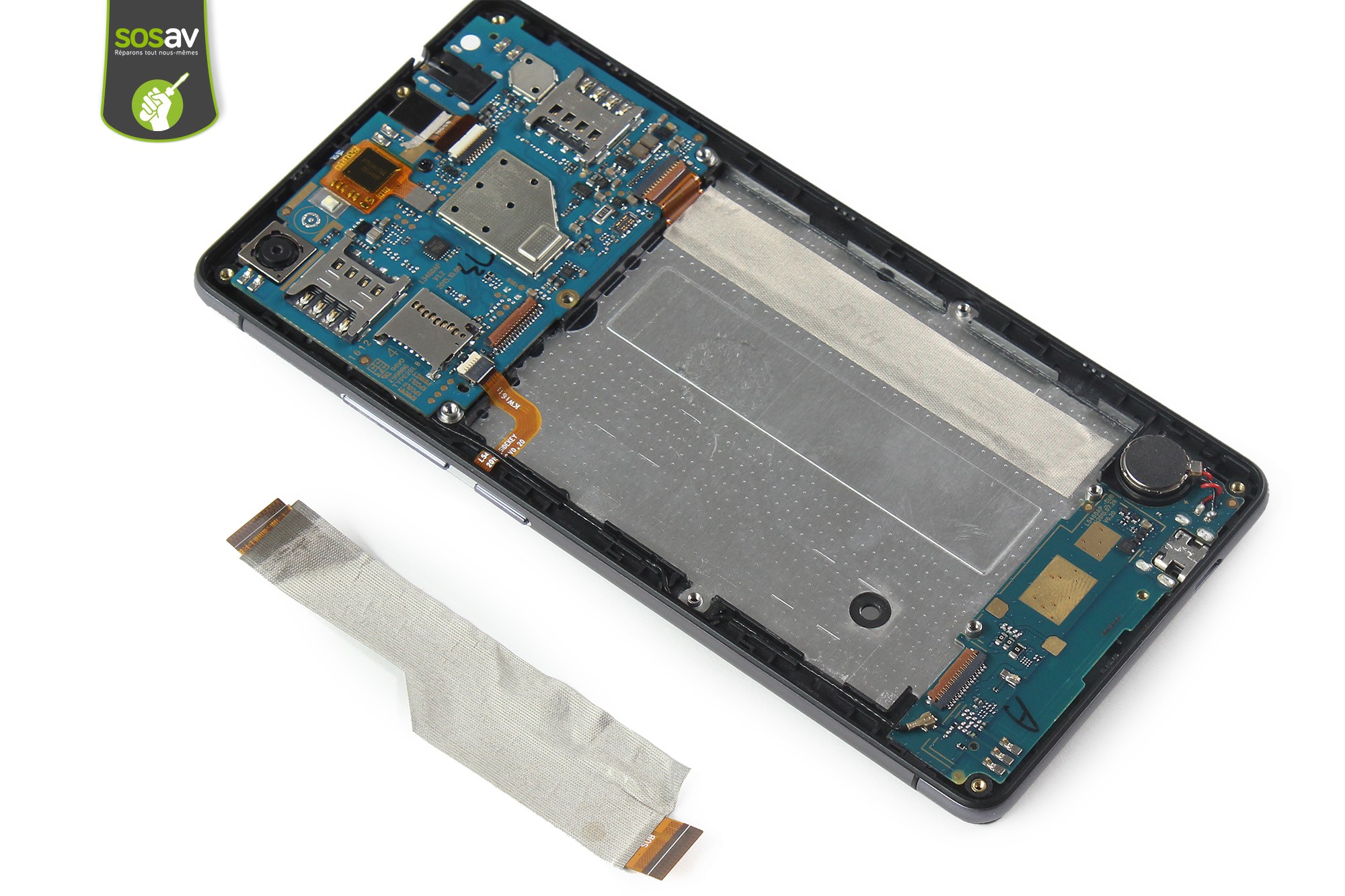

La nappe de liaison connecteur de charge Wiko Fever 4G est désormais démontée.Procédez à son remplacement par une nappe neuve si cela est nécessaire.
