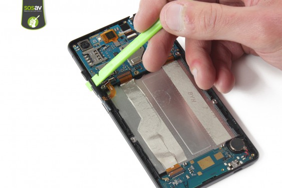

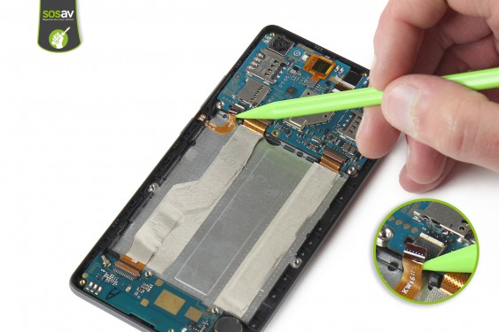

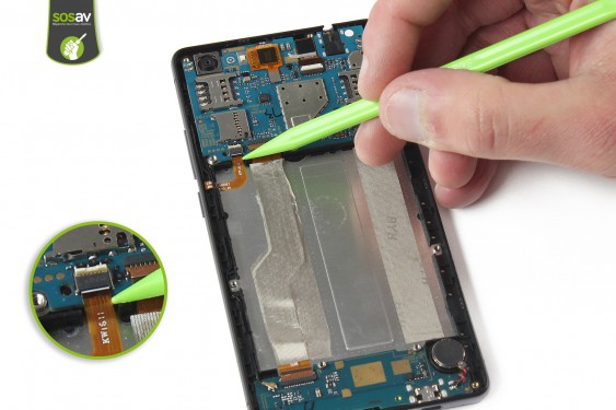

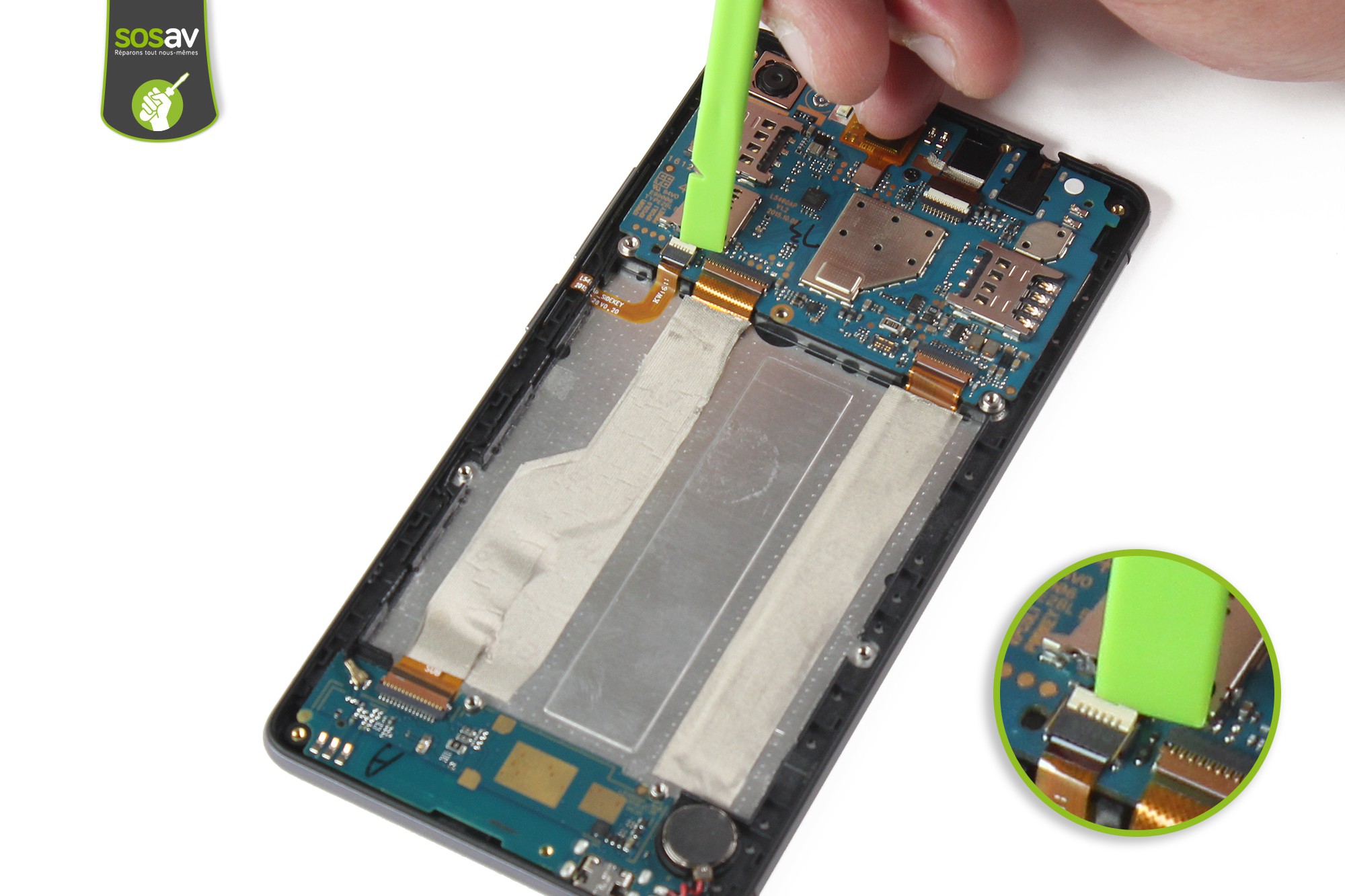

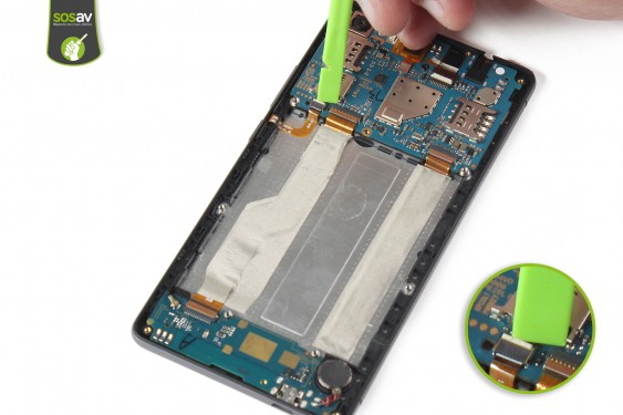

A l’aide de la spatule en nylon, déverrouillez le connecteur de la nappe boutons volume et power.Sortez ensuite la nappe du connecteur à l'aide de la pointe de la spatule en nylon.

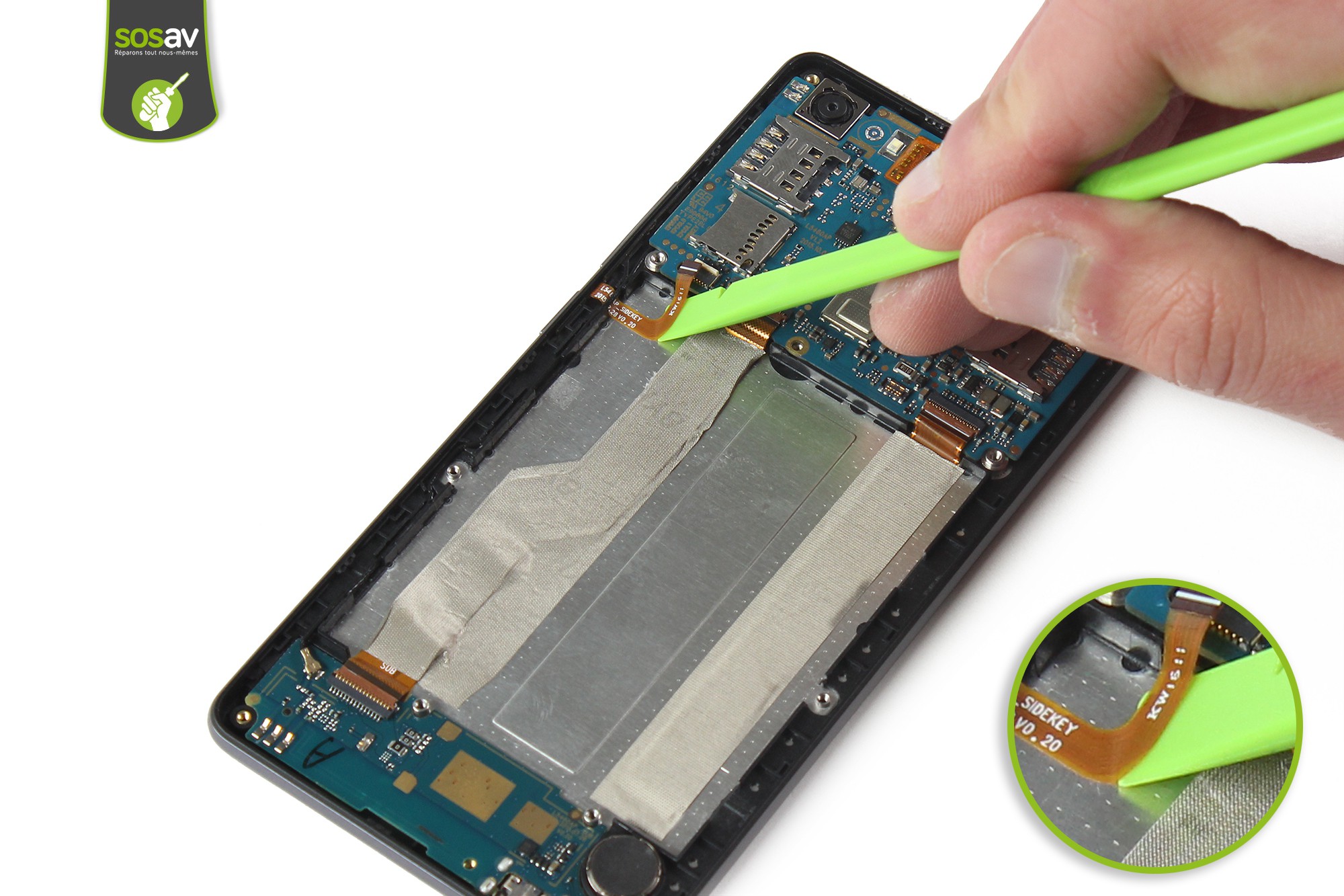

Décollez ensuite délicatement la nappe à l'aide de la spatule en nylon.

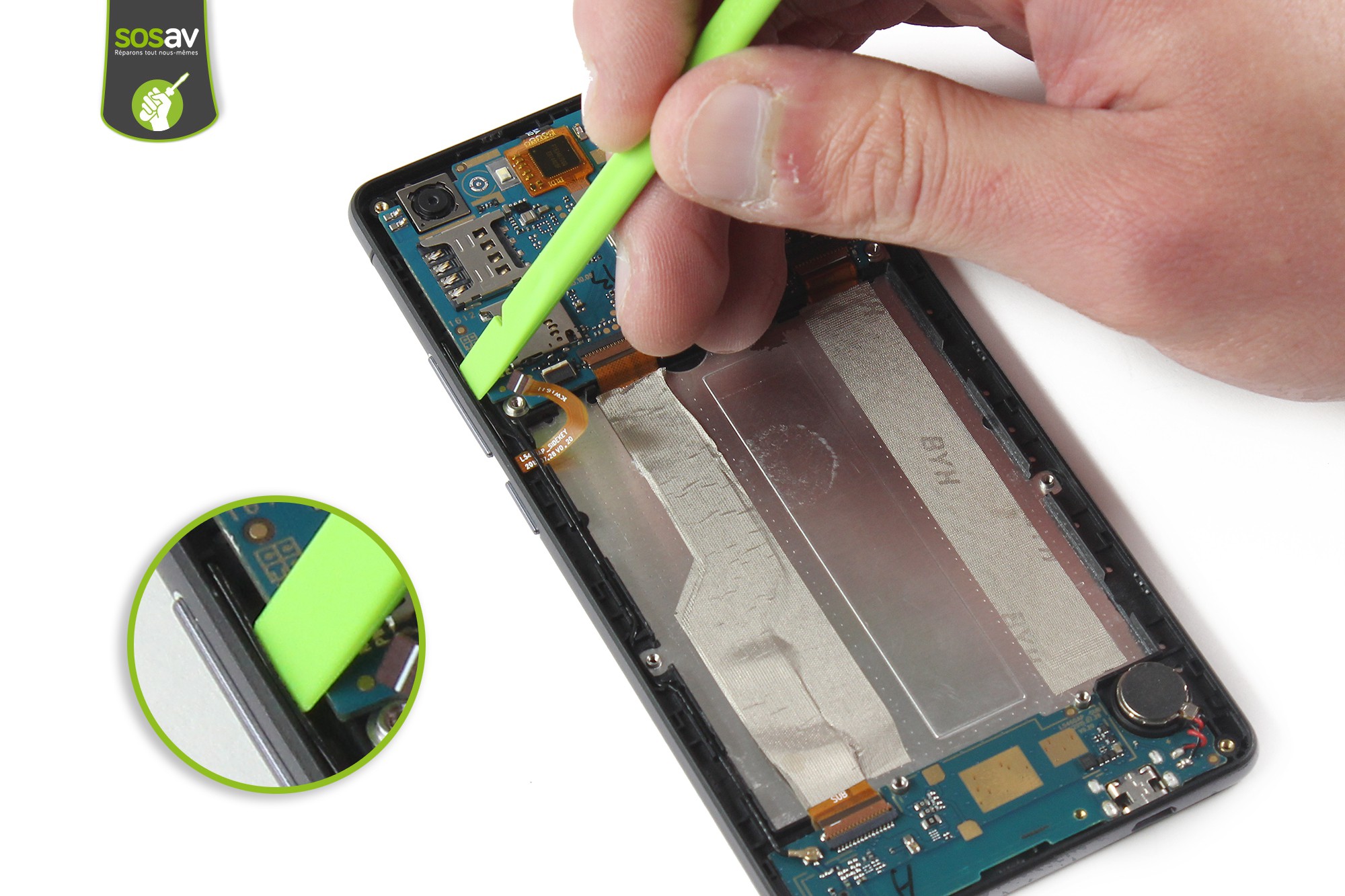

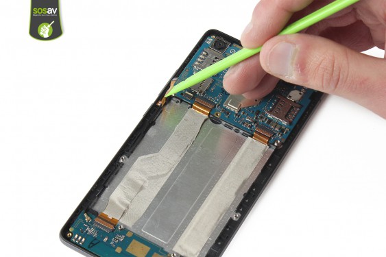

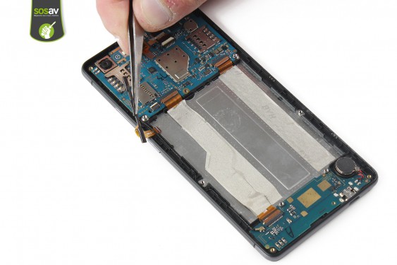

Toujours avec la spatule en nylon, décollez la nappe du châssis et procédez à son retrait avec la pince.

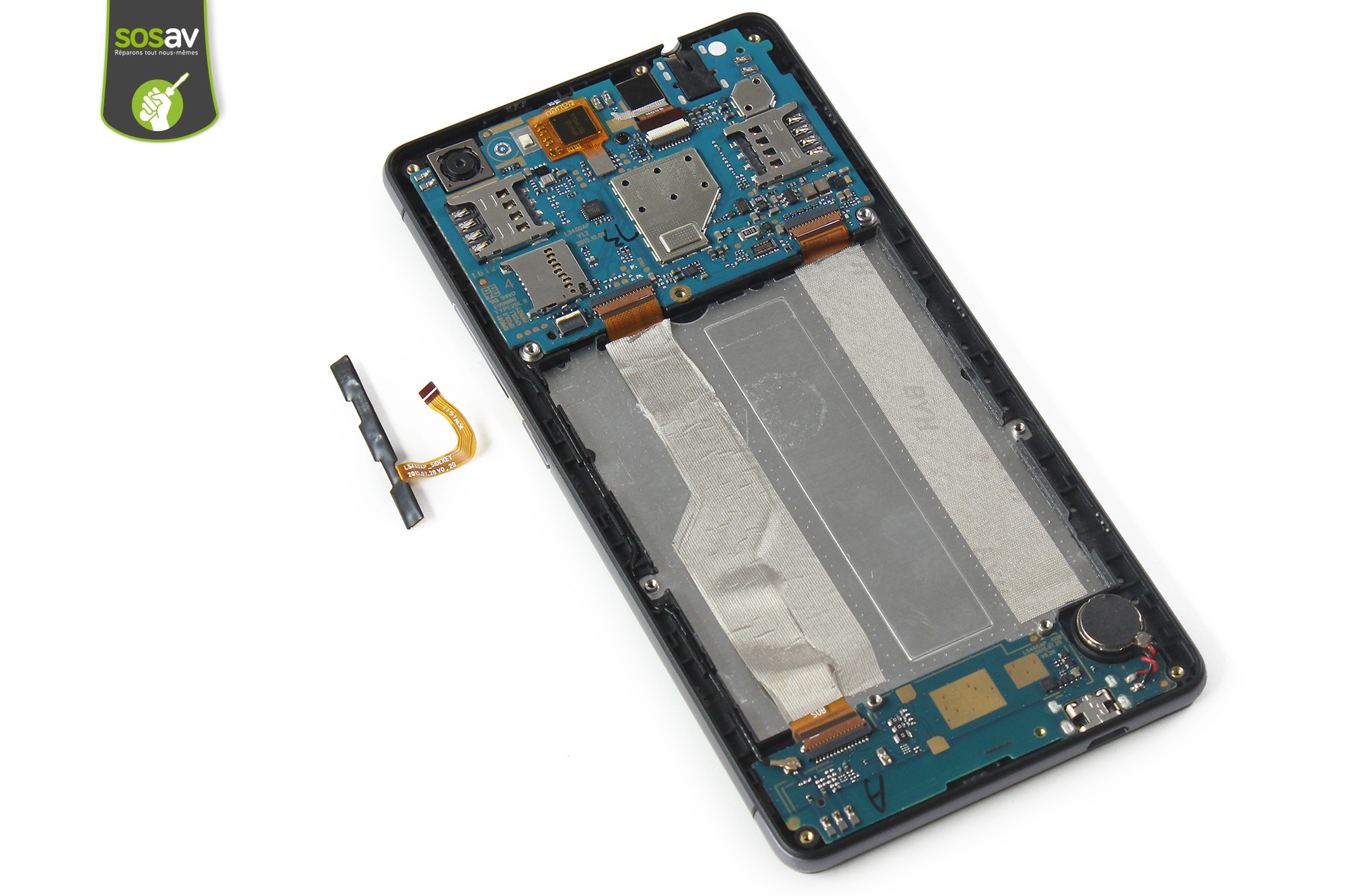

La nappe bouton volume et power Wiko Fever 4G est désormais démontée.Procédez à son remplacement par une nappe neuve si cela est nécessaire.
