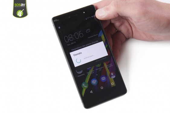

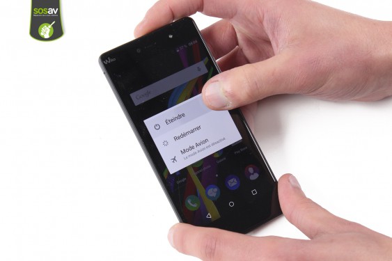

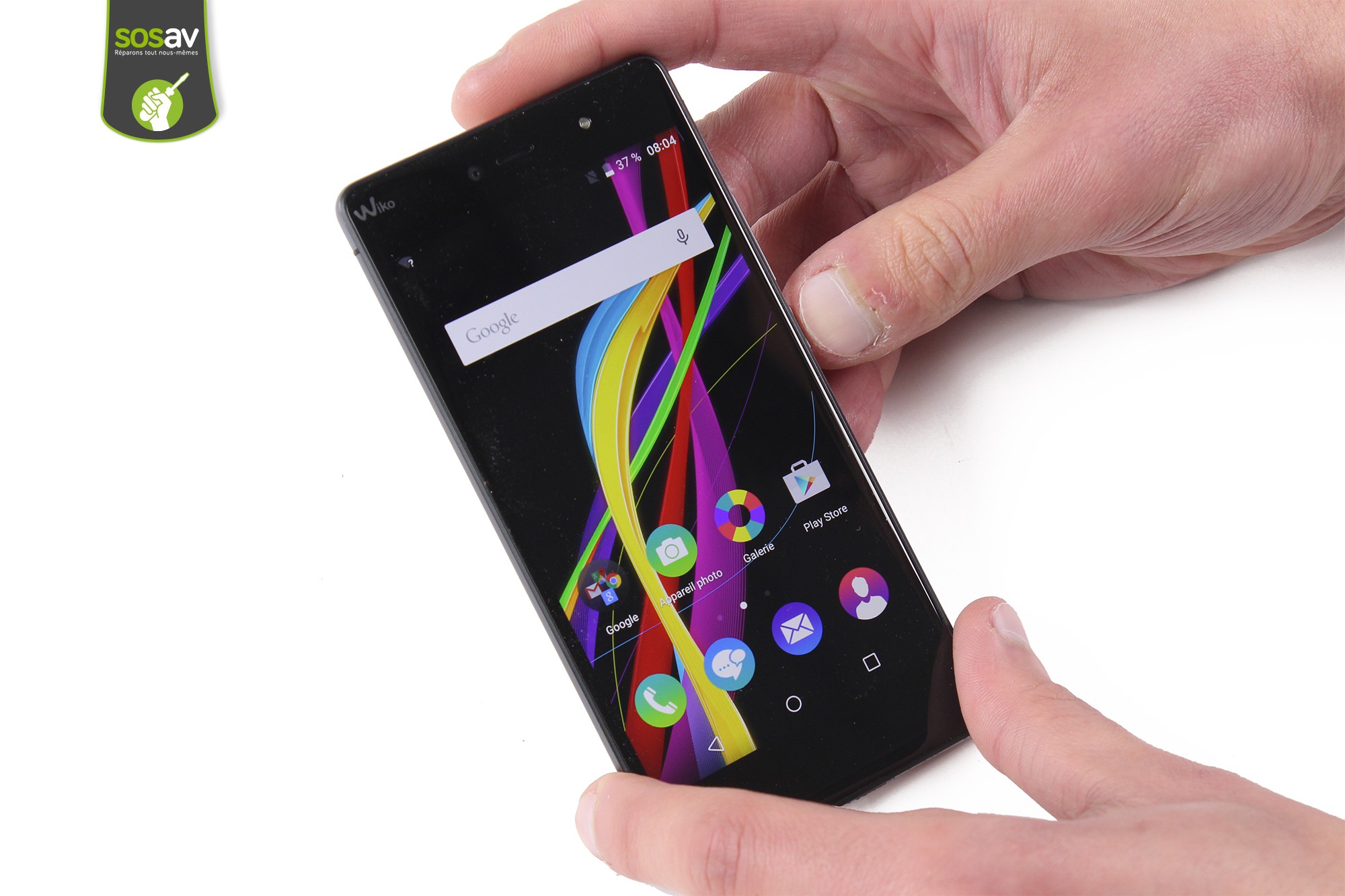

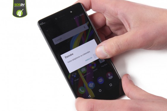

Avant de procéder au démontage du haut-parleur interne de votre Wiko Fever 4G, il est nécessaire pour des raisons évidentes de sécurité, de l'éteindre.Pour ceci, appuyez sur le bouton d'allumage durant quelques secondes puis confirmez l'extinction par "Éteindre".

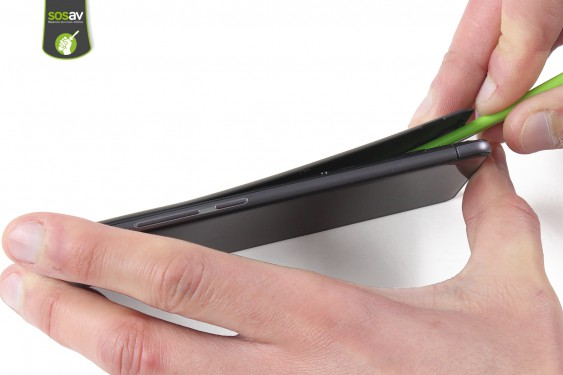

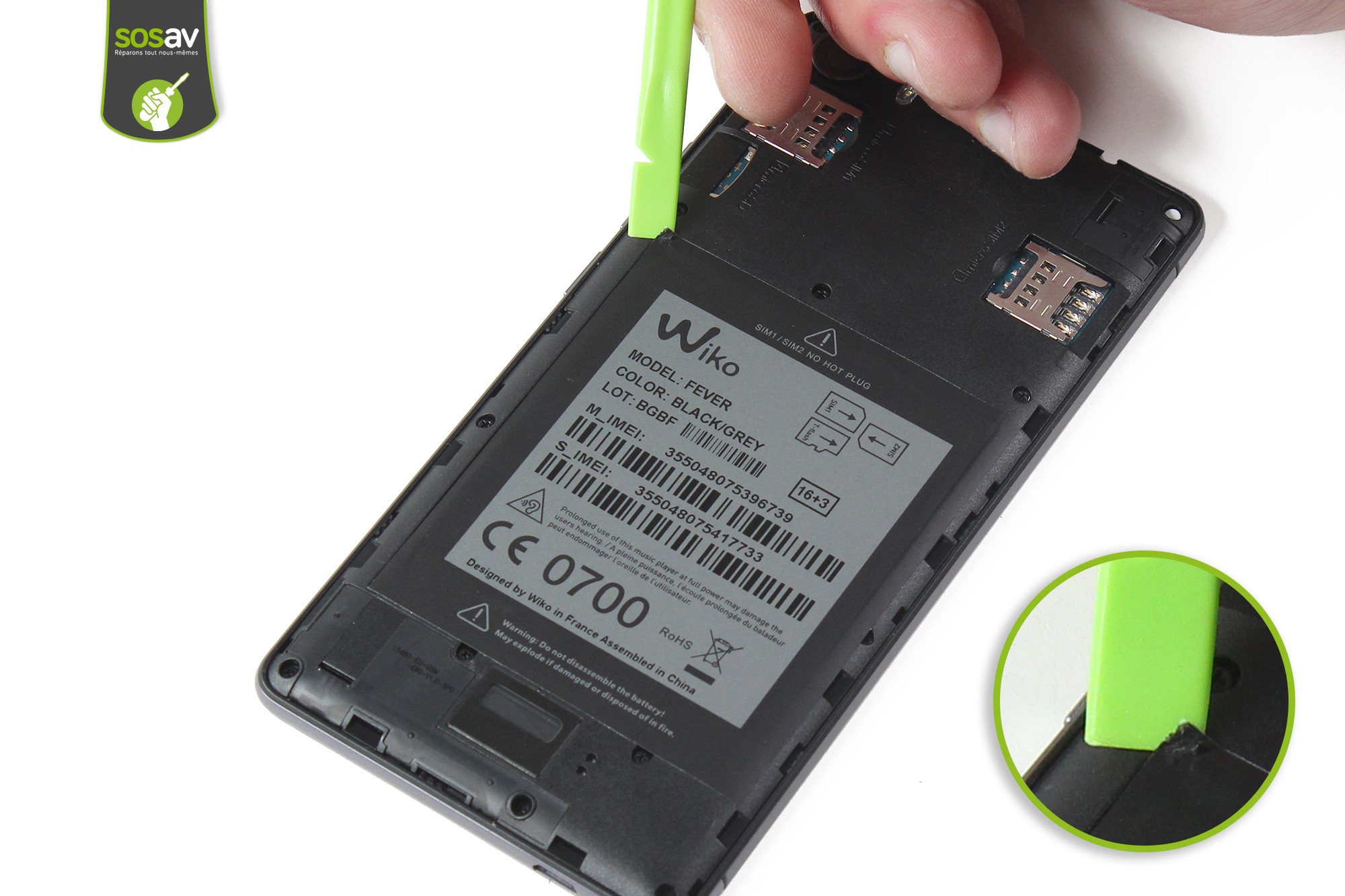

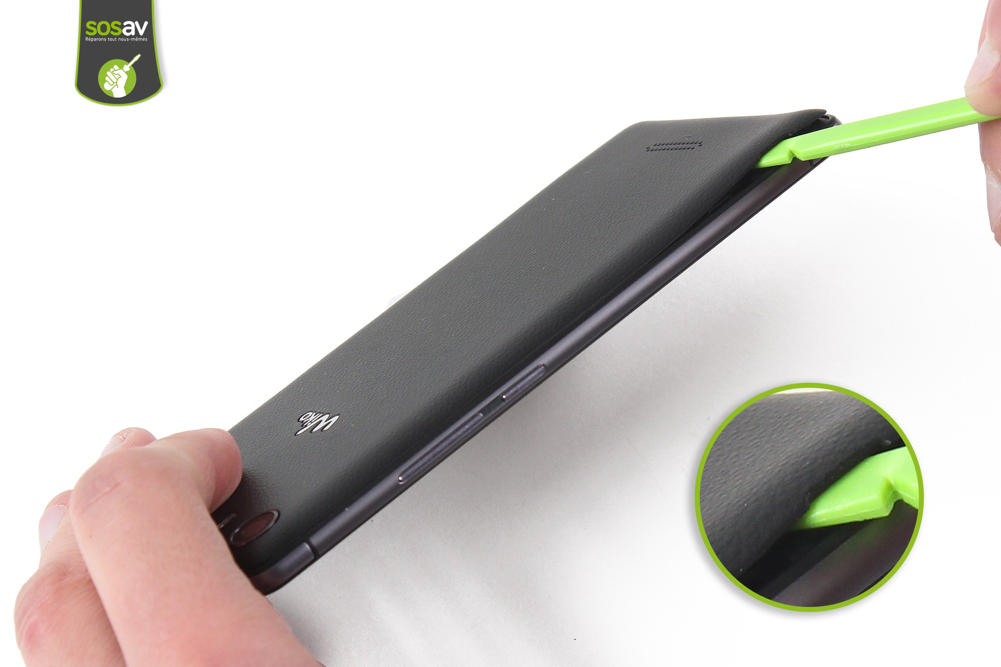

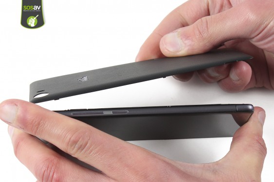

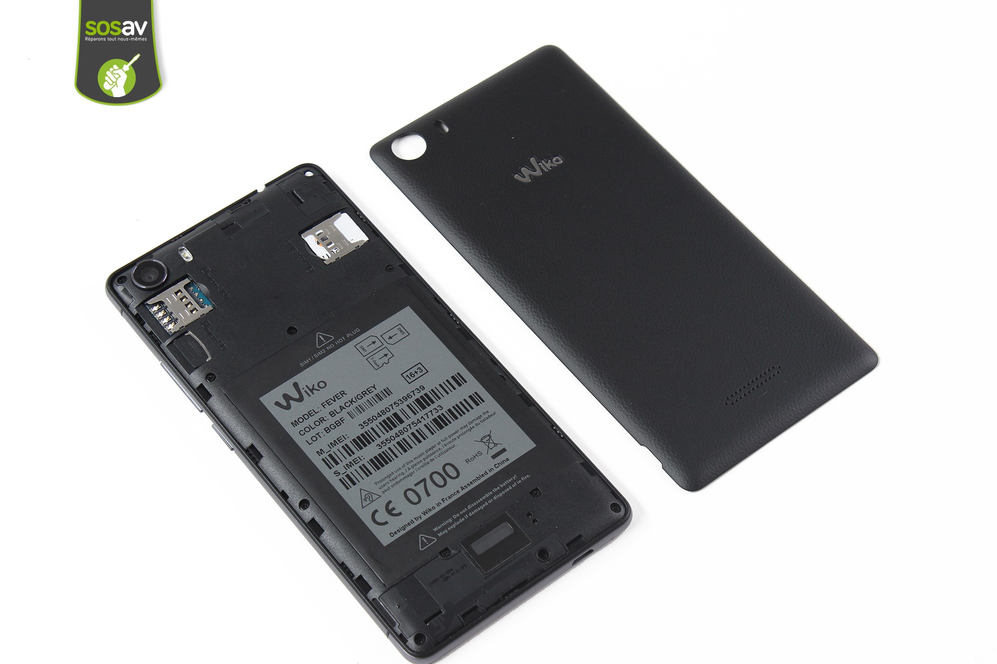

Utilisez la spatule en nylon afin de déclipser la partie inférieure de la coque arrière.Saisissez-la et procédez à son retrait.
La coque arrière de votre Wiko Fever 4G est désormais démontée.

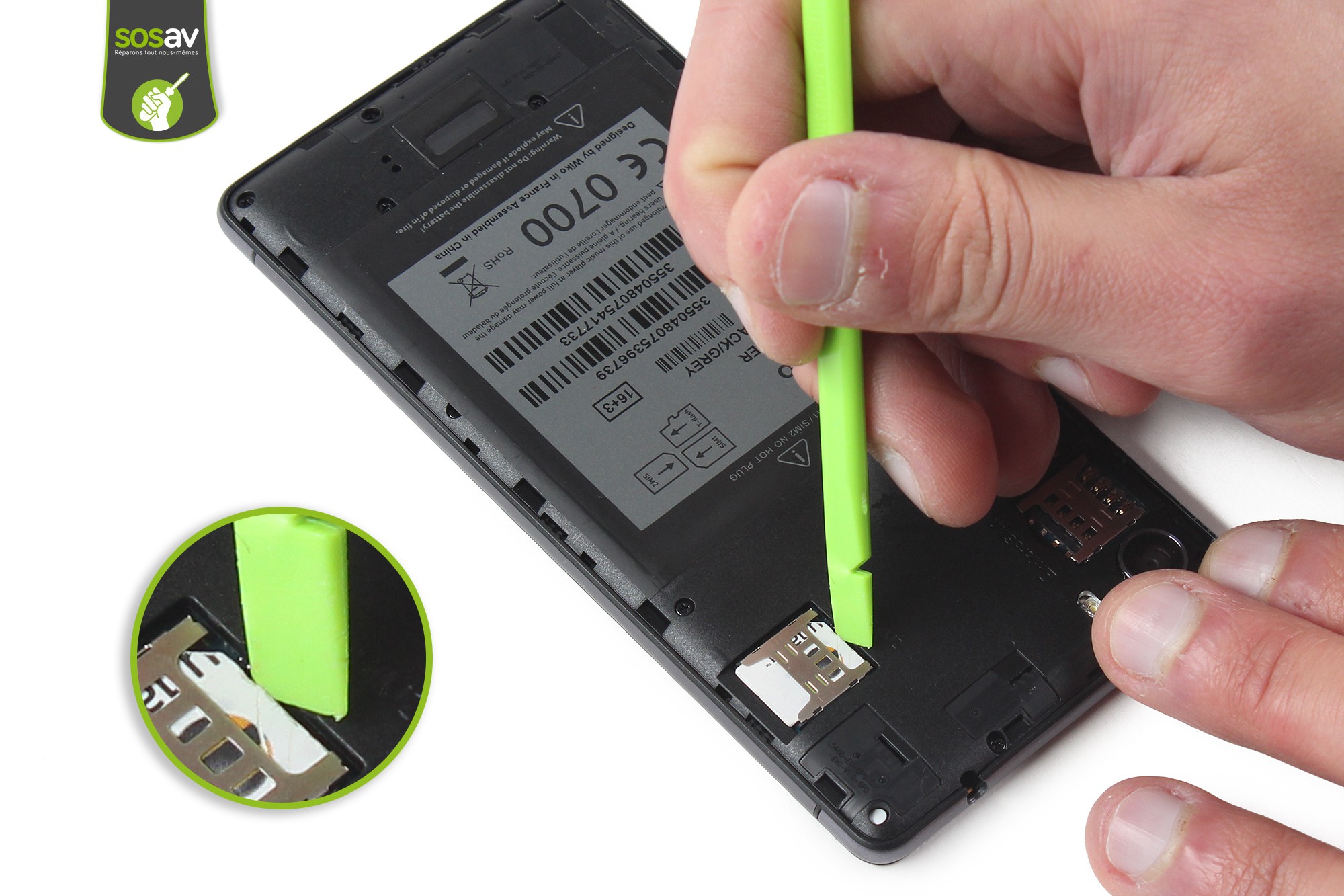

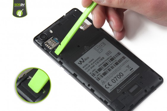

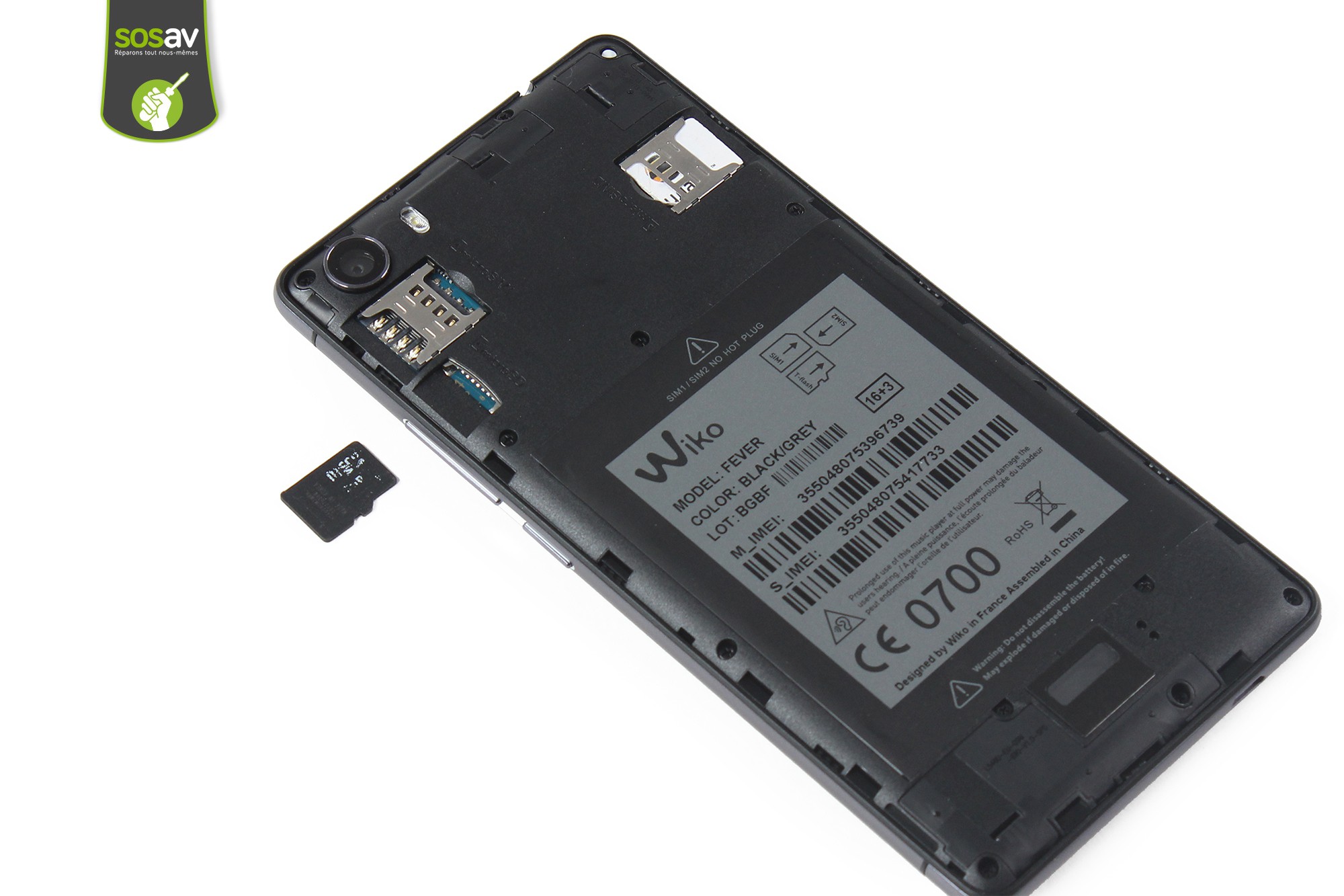

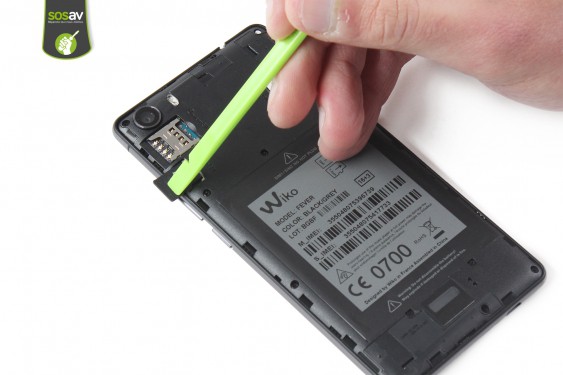

Utilisez la spatule en nylon pour faire glisser la carte MicroSD hors de son logement.Saisissez puis retirez-la.
La carte MicroSD de votre Wiko Fever 4G est desormais démontée.

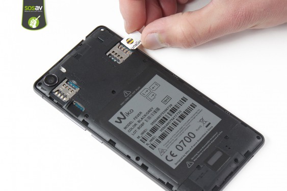

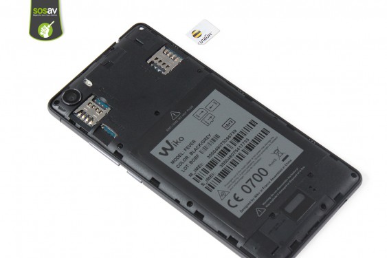

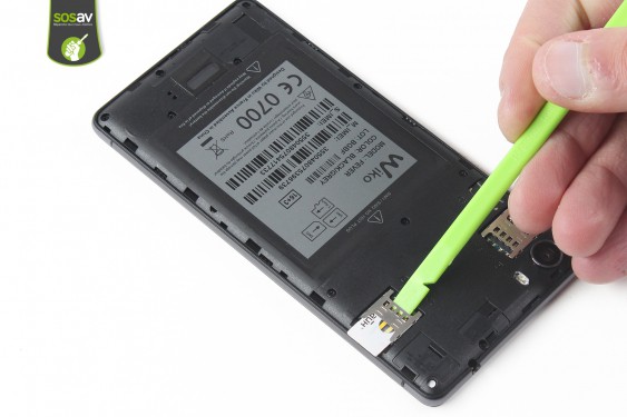

Répétez l'opération pour la carte SIM en la faisant glisser hors de son logement grâce à la spatule en nylon. Il ne vous reste plus qu'à la retirer.

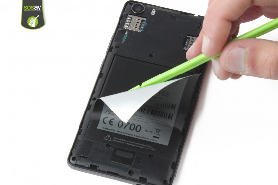

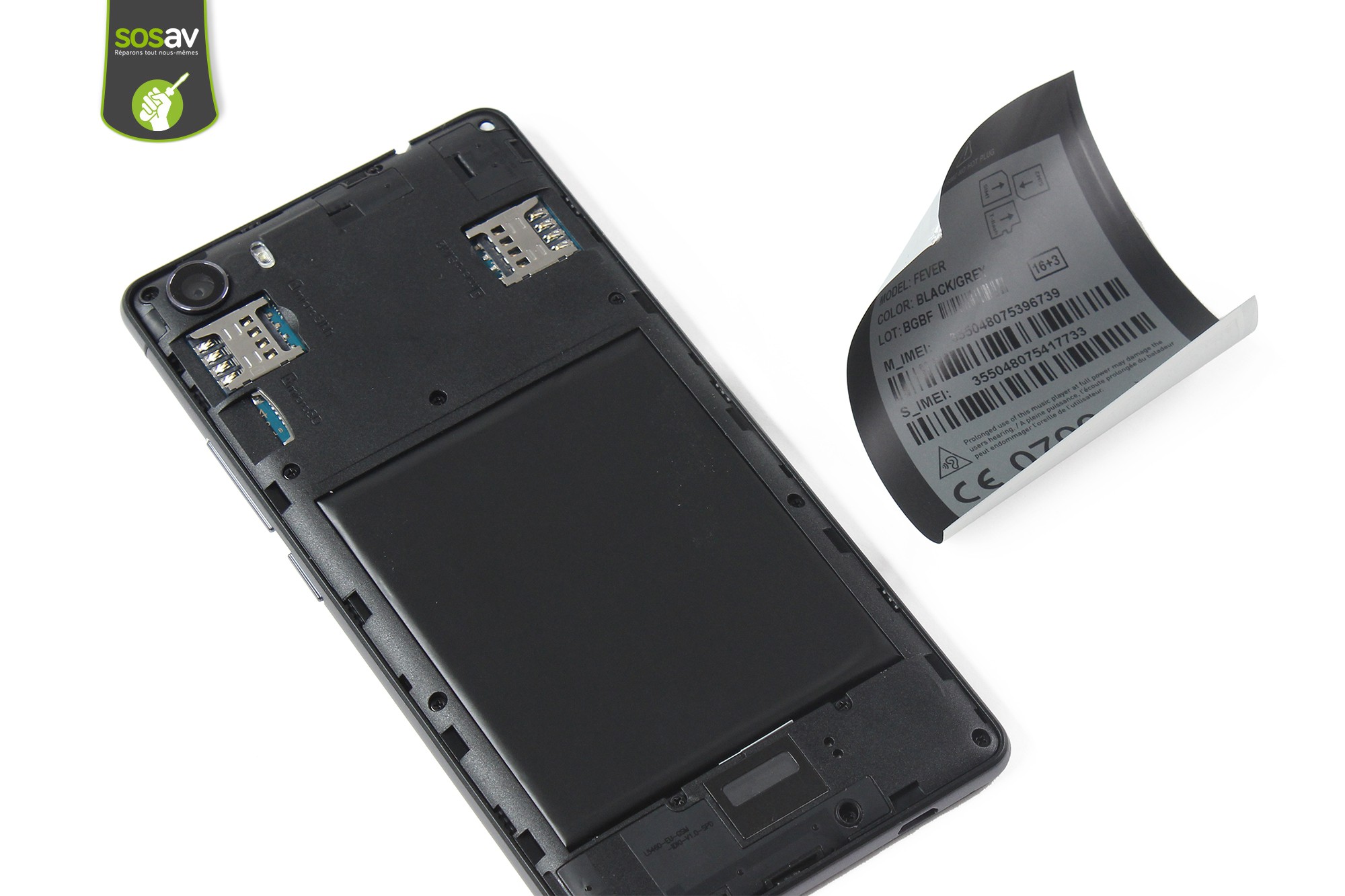

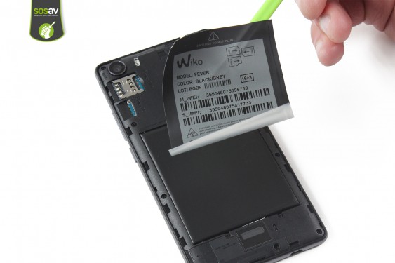

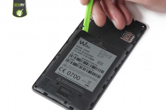

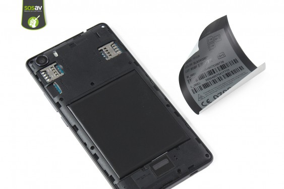

Conservez la spatule en nylon pour décoller l'étiquette apposée à l'arrière du téléphone.L'étiquette est aussi légèrement collée sur le châssis et empêche son retrait par la suite.
L'étiquette arrière est désormais retirée.

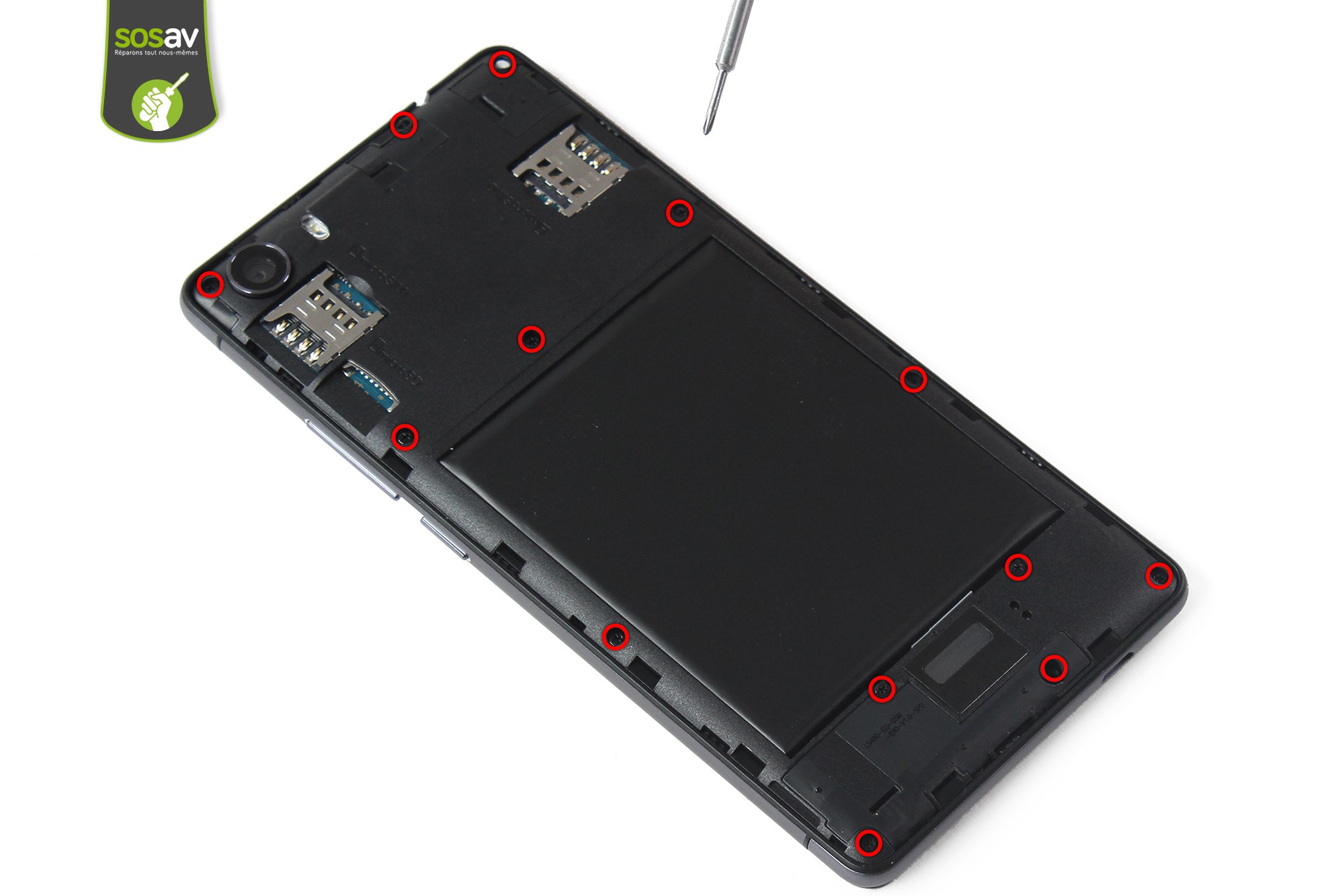

Dévissez les 13 vis cruciformes entourées en rouge et maintenant le châssis externe.

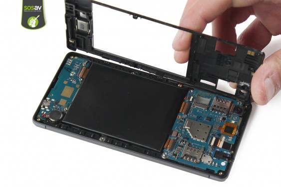

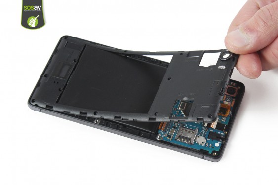

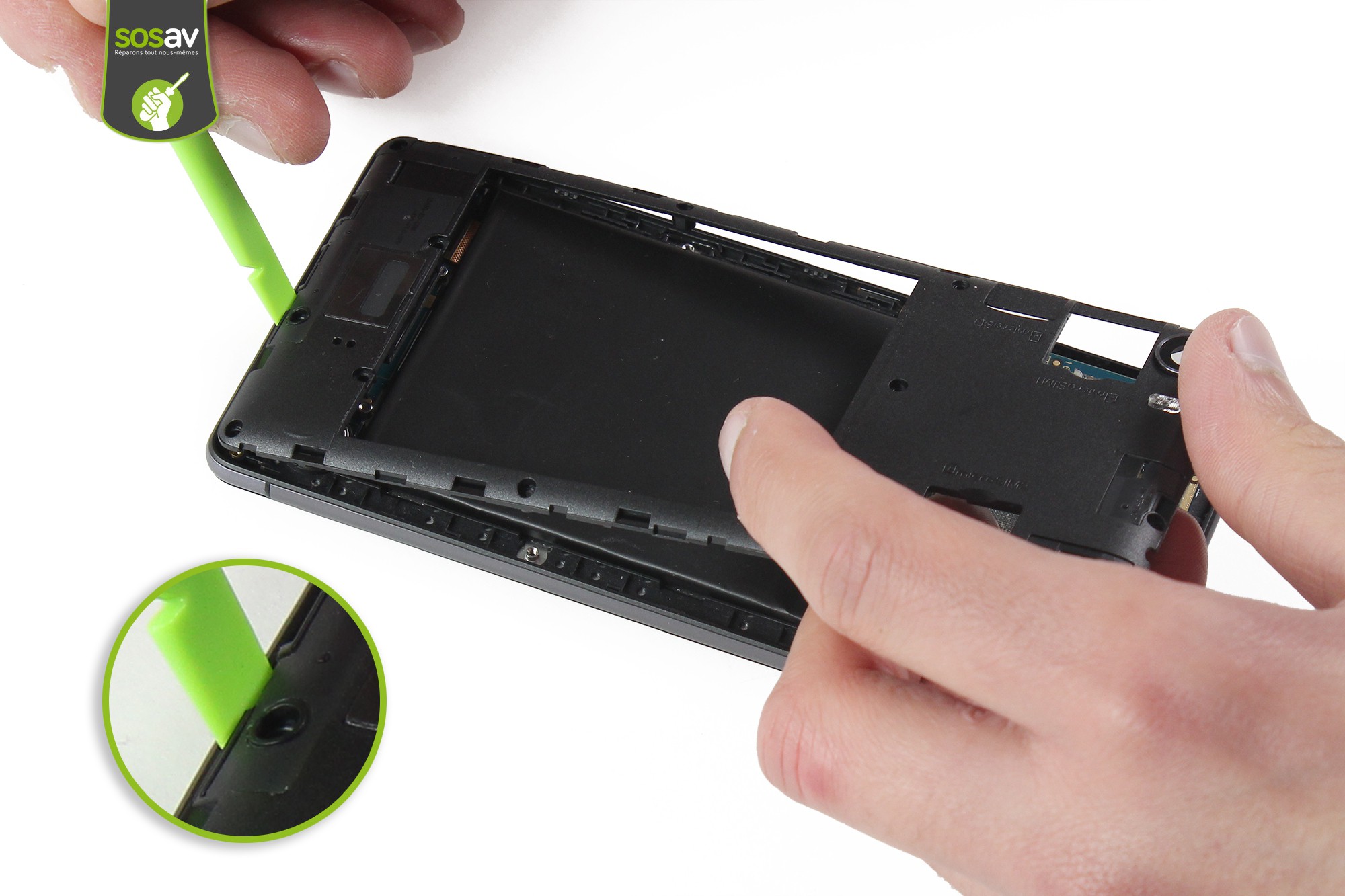

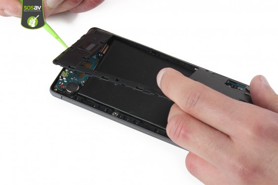

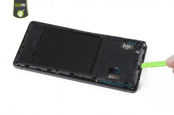

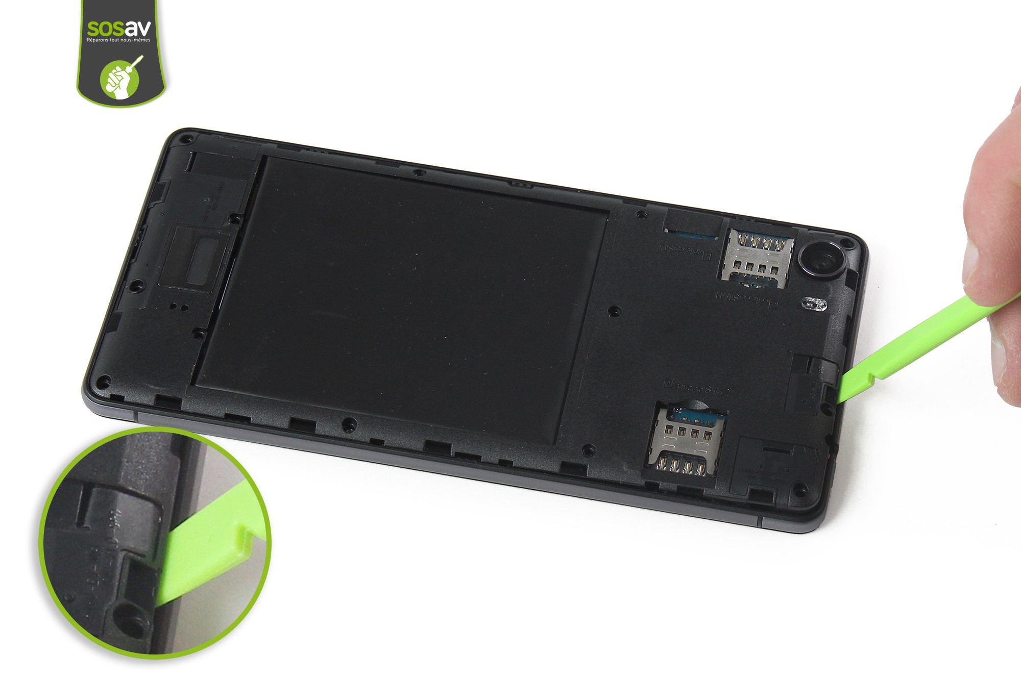

Insérez ensuite la spatule en nylon dans l'interstice châssis externe-téléphone et faites doucement levier pour déclipser le châssis externe.Saisissez et tirez doucement sur le châssis pour déclipser uniquement sa partie supérieure.

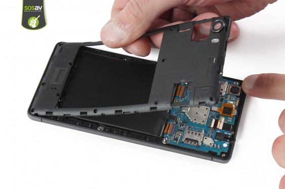

Tout en maintenant la partie haute du châssis, déclipsez la partie basse avec la spatule en nylon.Procédez au retrait du châssis.

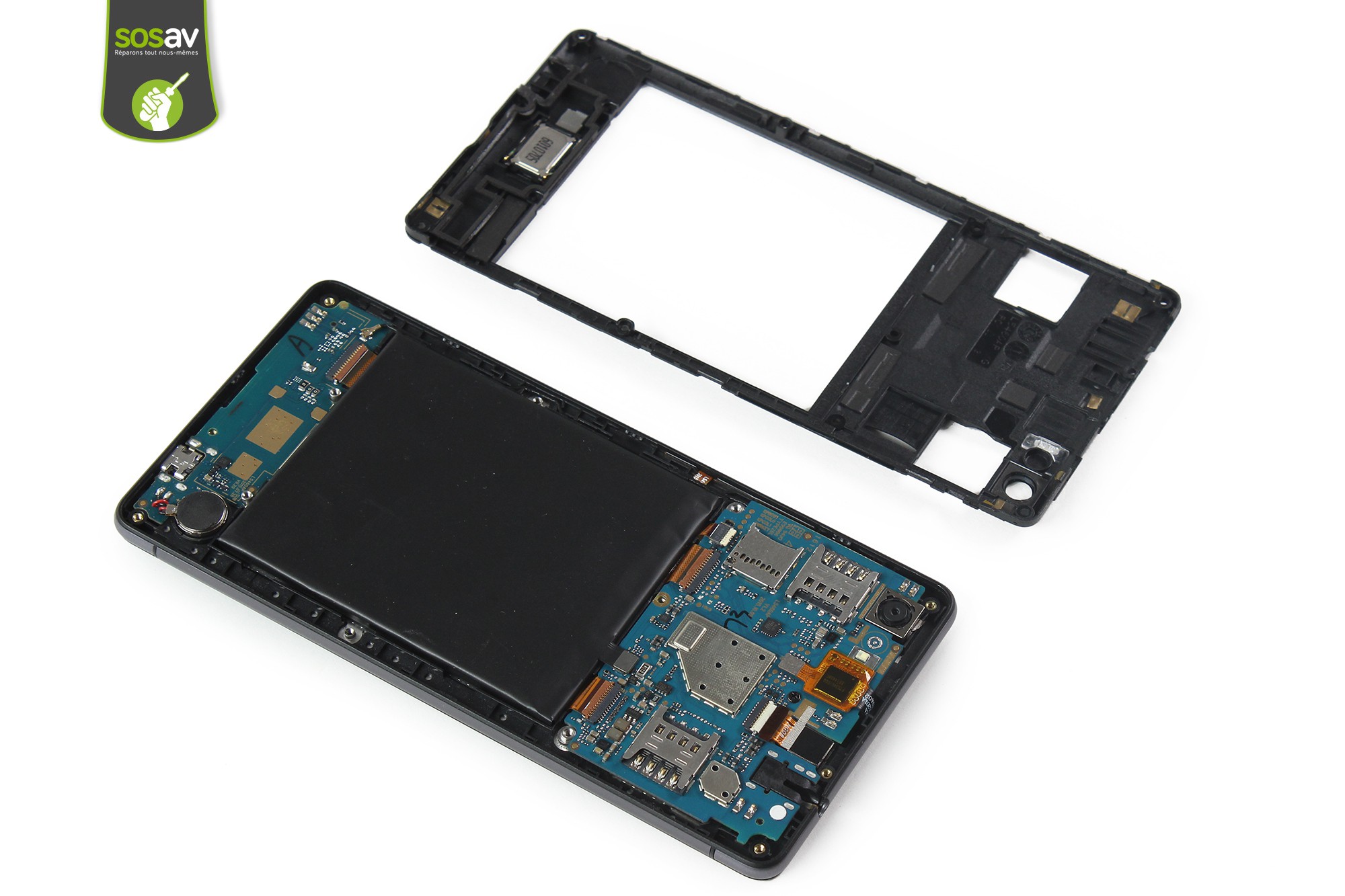

Le châssis externe de votre Wiko Fever 4G est désormais démonté.

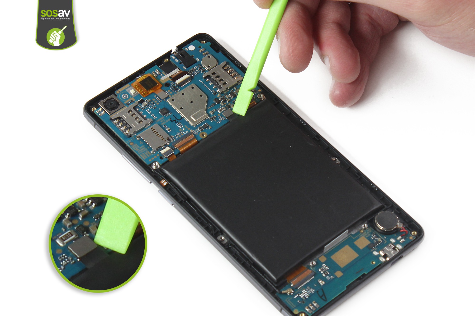

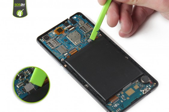

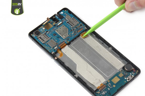

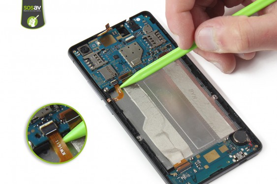

Déconnectez la batterie à l'aide de la spatule en nylon.

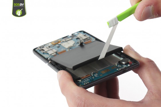

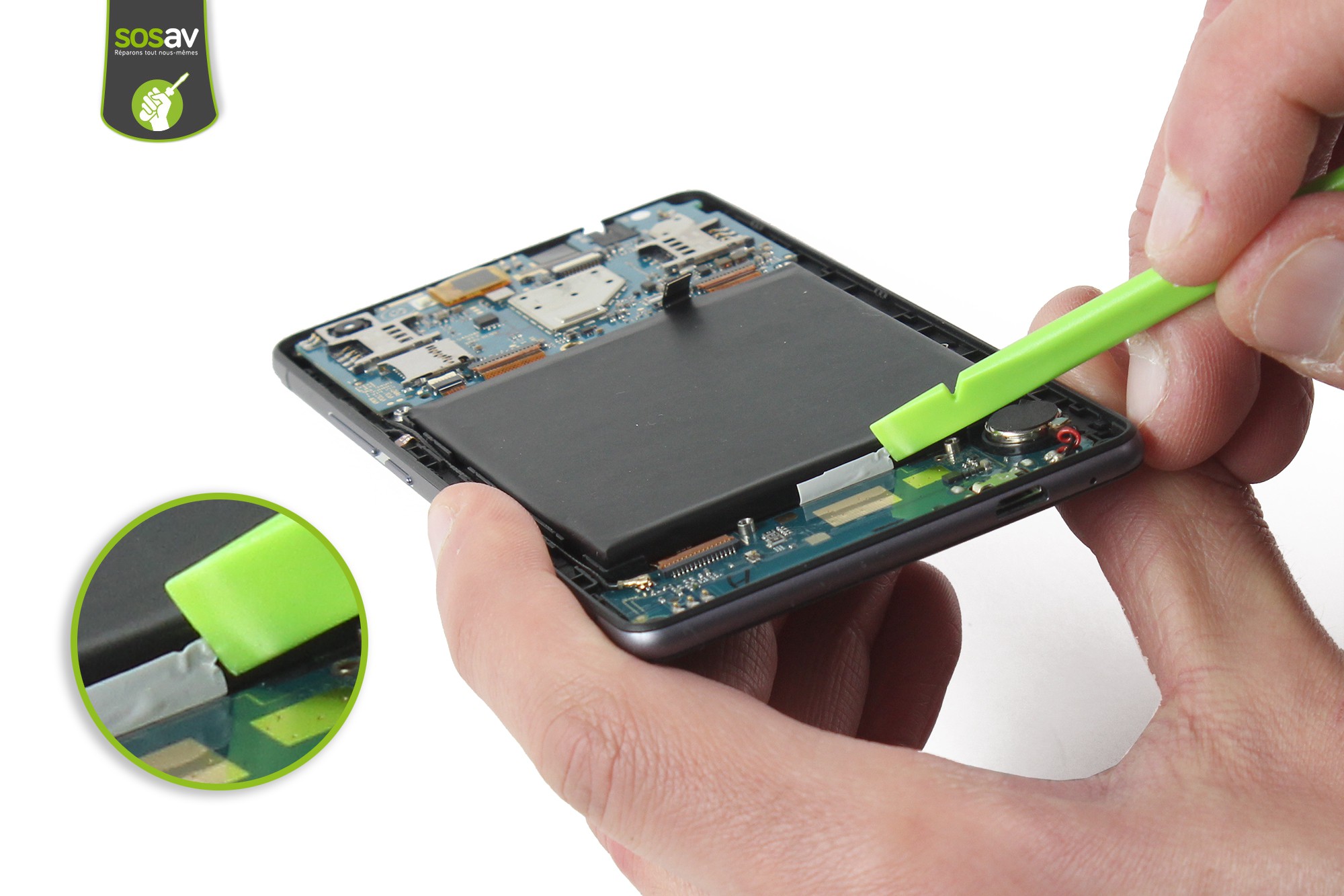

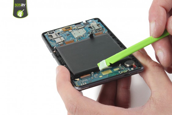

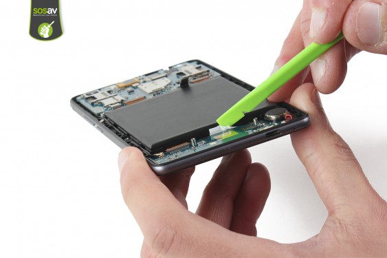

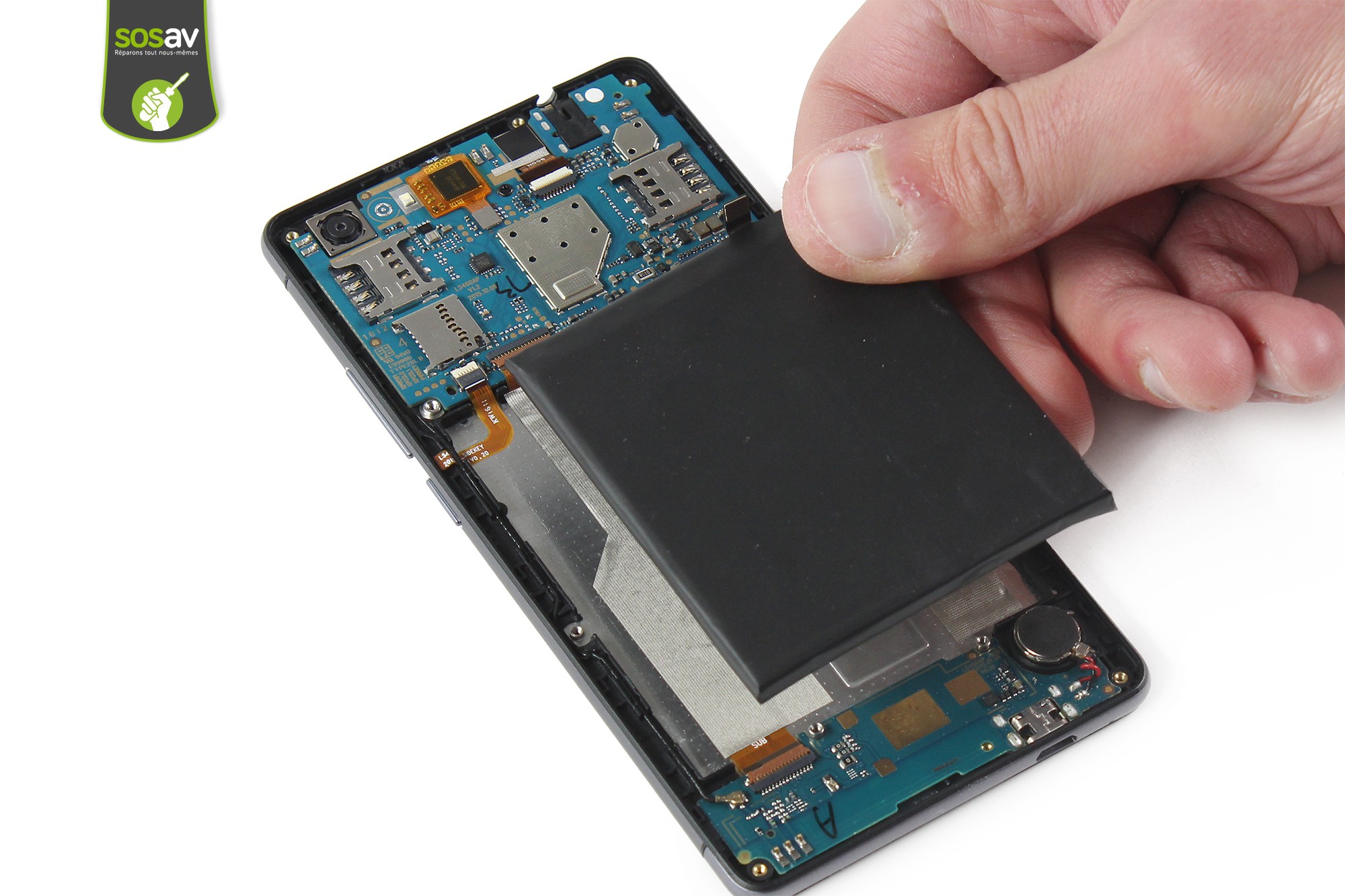

Décollez ensuite l'adhésif batterie apposé au niveau de la tranche inférieure de cette dernière grâce à la spatule en nylon.Puis commencez par l'enrouler autour de la spatule doucement tout en tirant dessus.Attention à ne surtout pas percer la batterie durant l'opération !

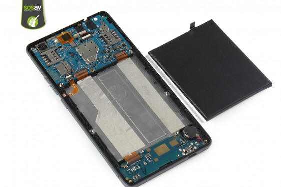

Saisissez et retirez la batterie.La batterie Wiko Fever 4G est désormais démontée.

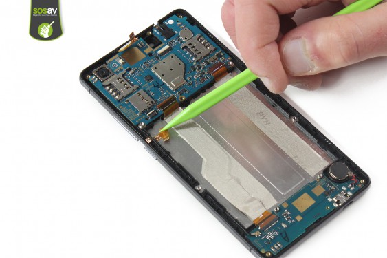

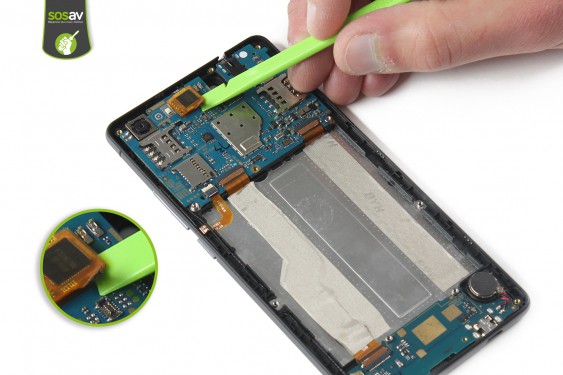

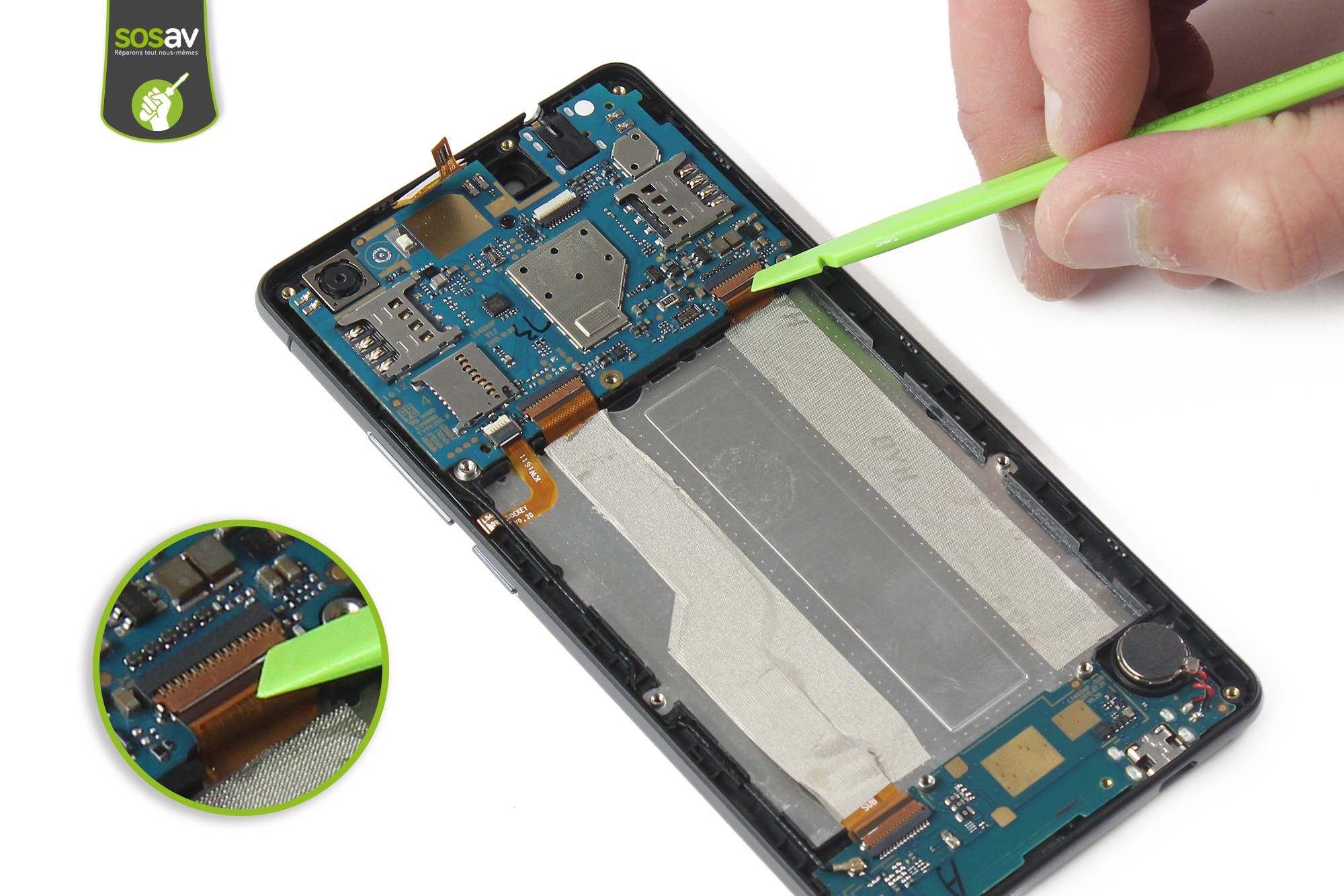

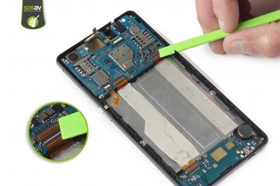

Déconnectez la nappe de l'écran tactile à l'aide de la spatule en nylon.
Déconnectez ensuite la nappe de l'écran LCD avec la spatule en nylon.Sortez la nappe de son connecteur à l'aide de la pointe de la spatule.

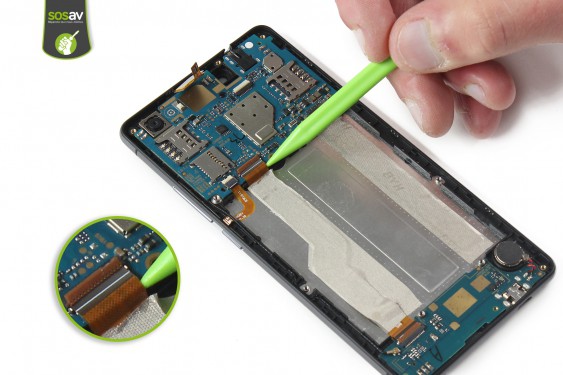

Poursuivez en déconnectant ensuite la nappe de liaison du connecteur de charge à l'aide de la spatule en nylon.Sortez la nappe de son connecteur a l'aide de la pointe de la spatule.

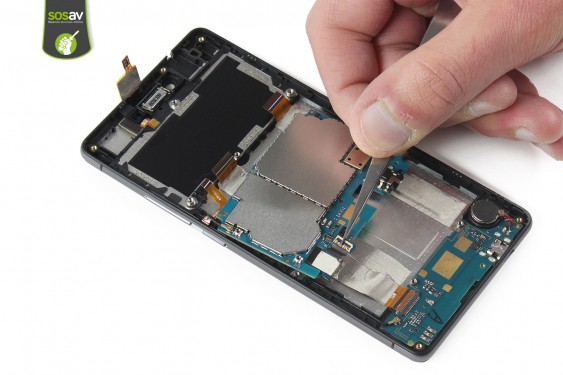

Déverrouillez ensuite le connecteur de la nappe des boutons volume et power et sortez la nappe de ce dernier avec la pointe de la spatule.

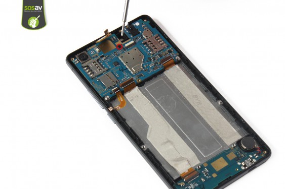

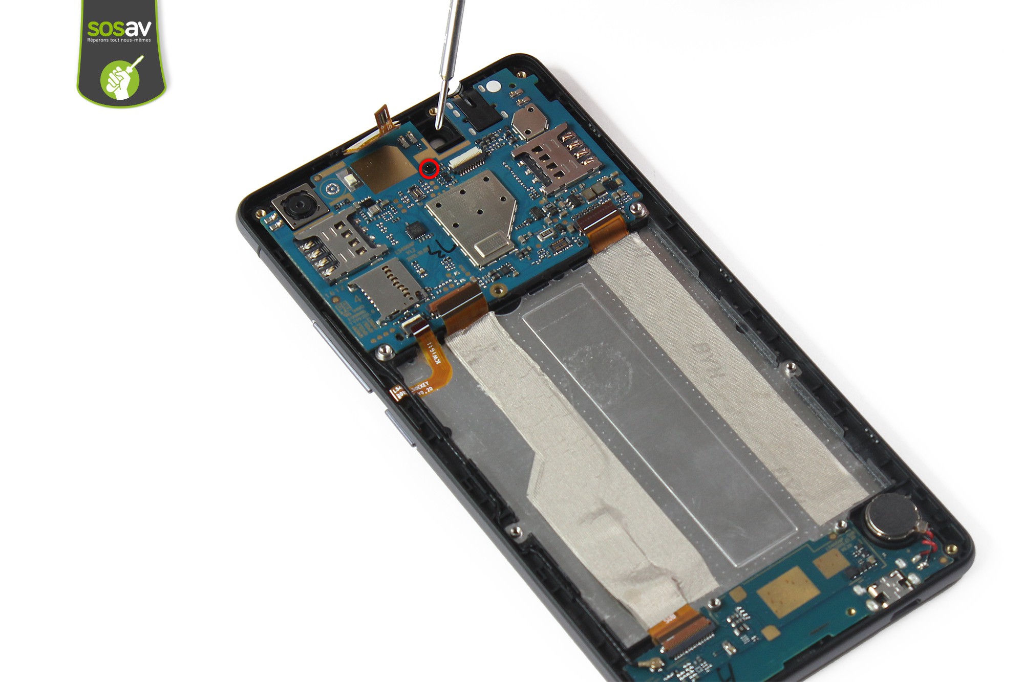

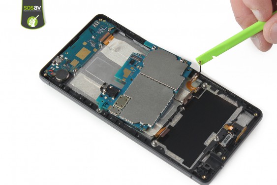

Avec le tournevis cruciforme, dévissez la vis entourée en rouge maintenant la carte mère.

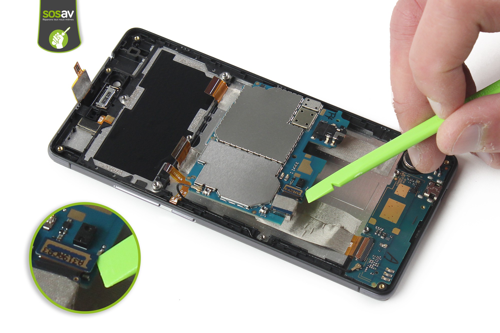

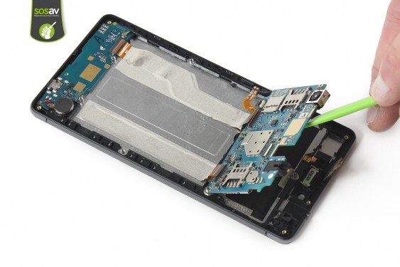

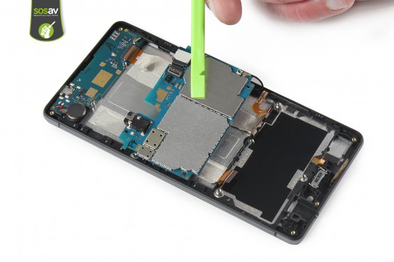

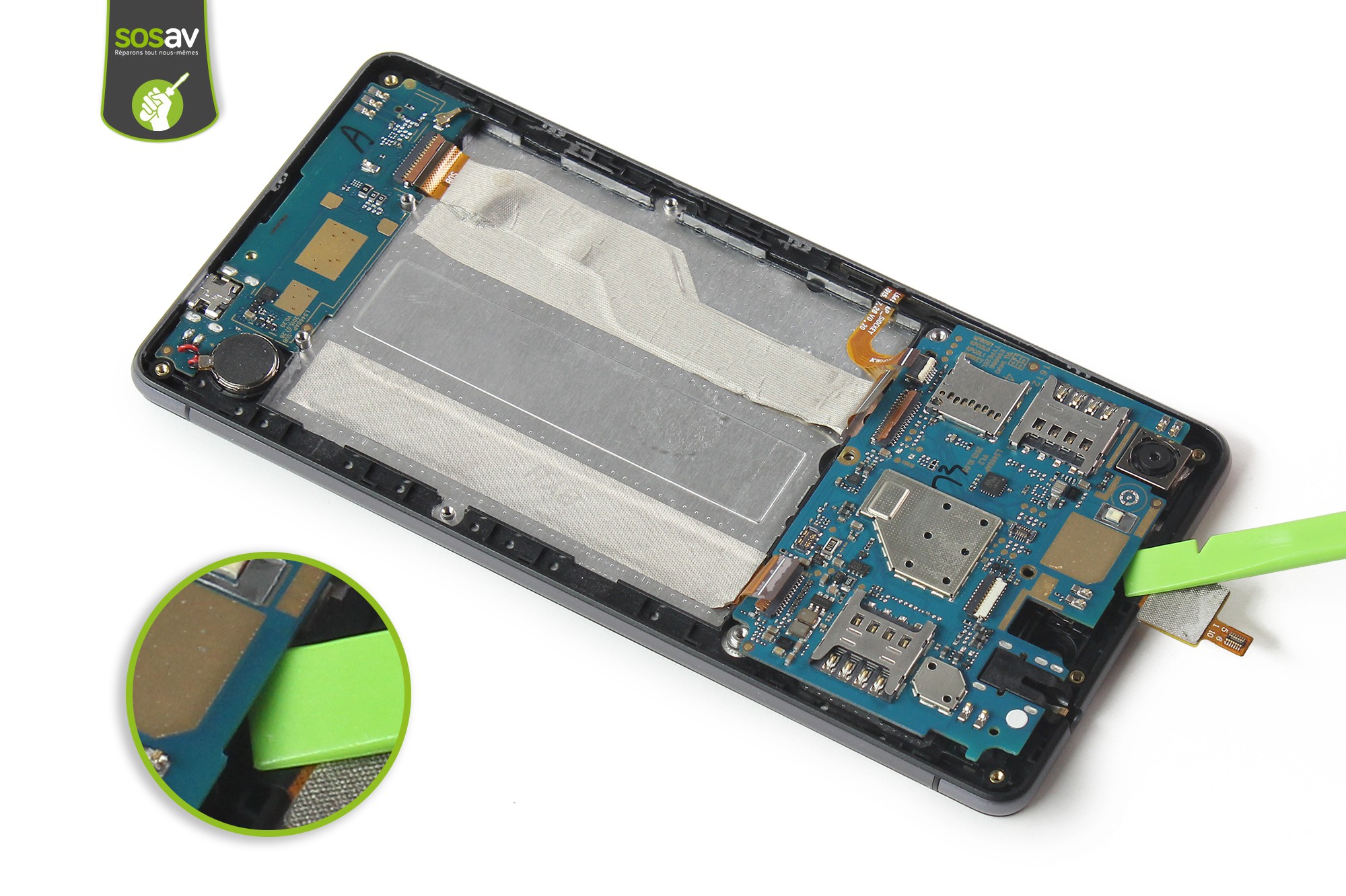

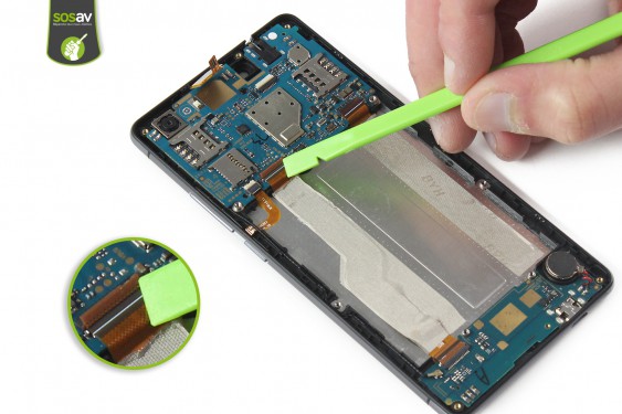

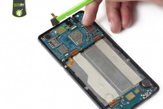

Reprenez la spatule en nylon puis faites doucement levier sur la partie centrale supérieure de la carte mère.Retournez la carte mère sur 90° sans pour autant la retirer car elle est toujours reliée par une nappe.

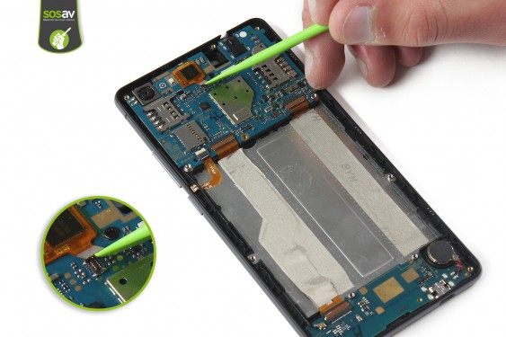

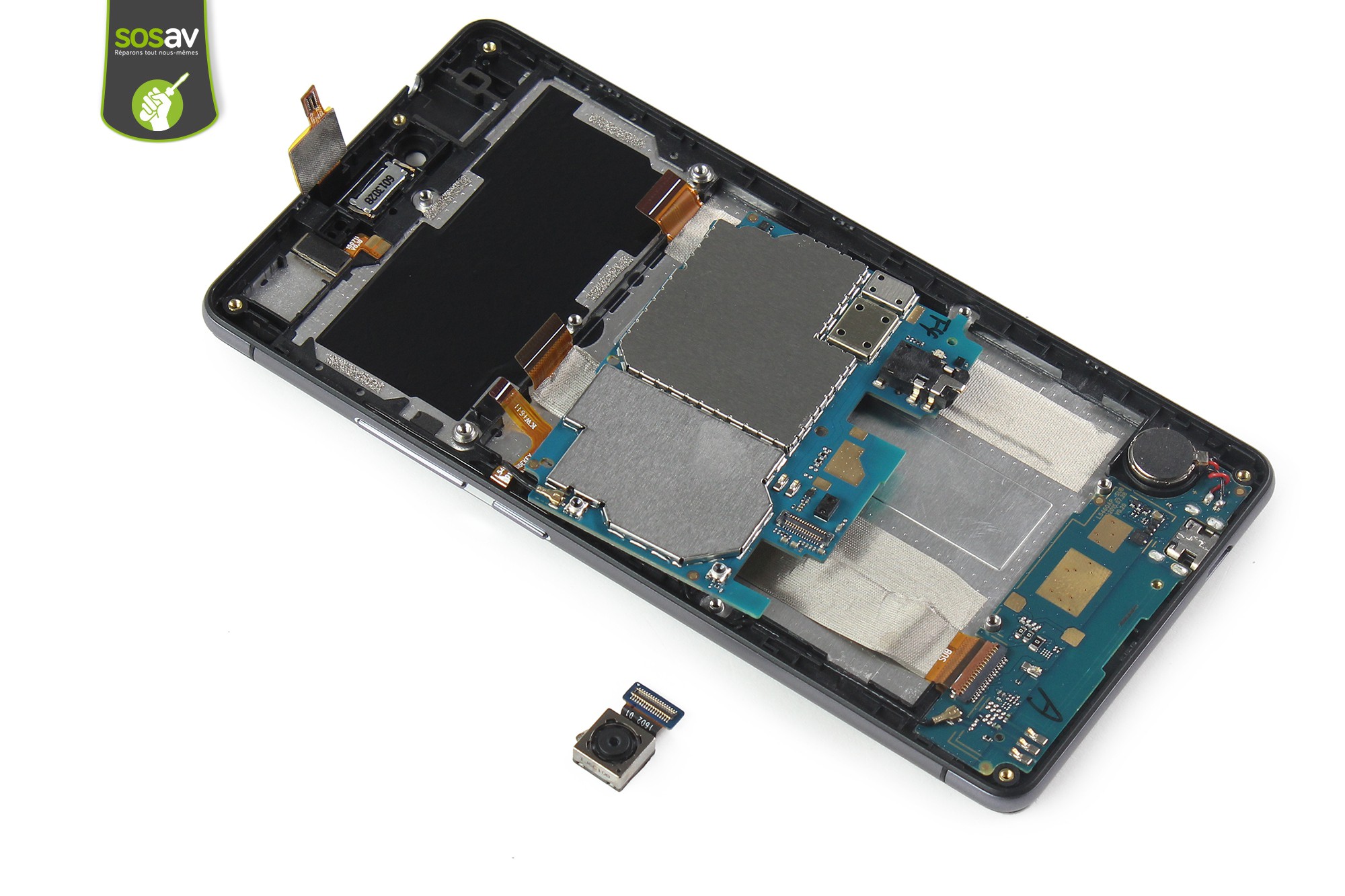

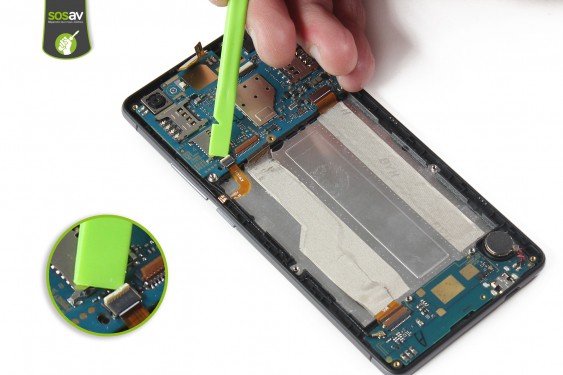

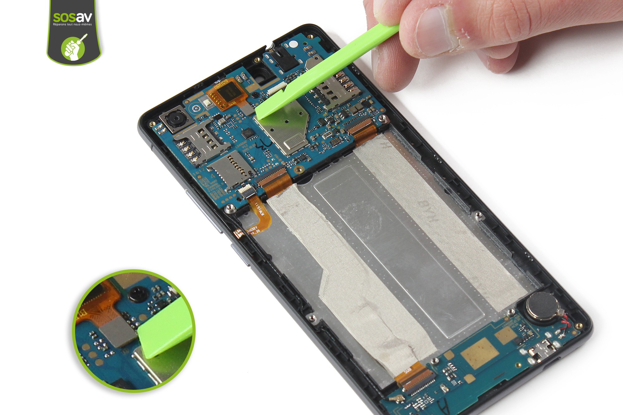

Utilisez la spatule en nylon pour déconnecter ensuite la caméra arrière.Saisissez puis retirez-la avec la pince.
La caméra arrière de votre Wiko Fever 4G est désormais démontée.
Etape 24

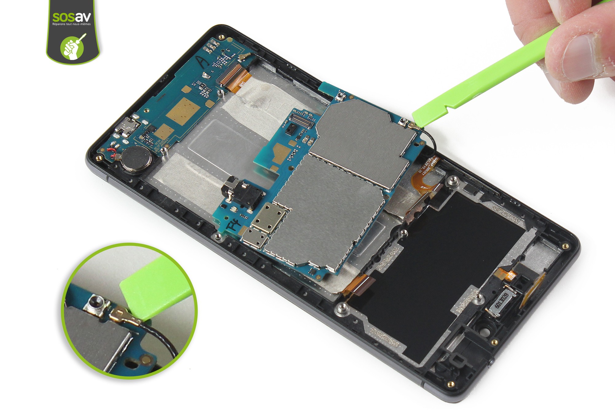

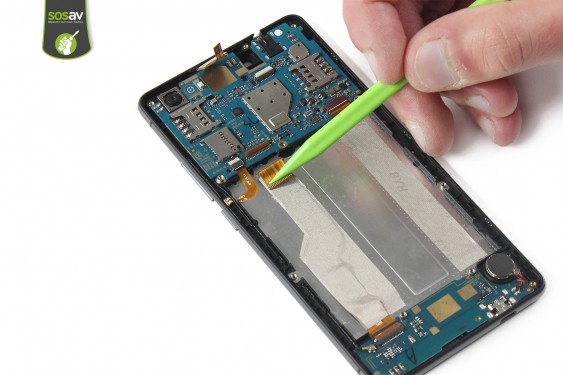

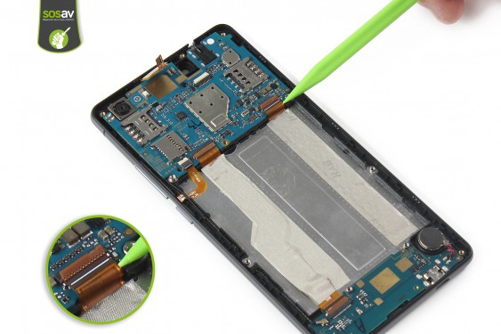

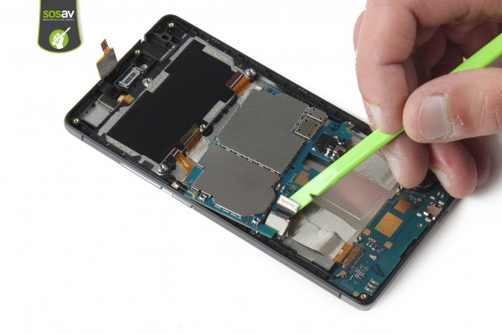

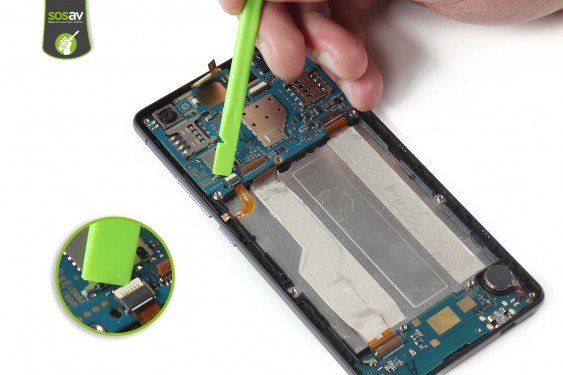

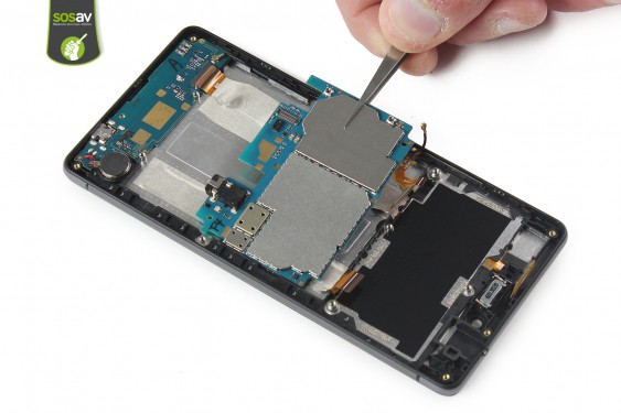

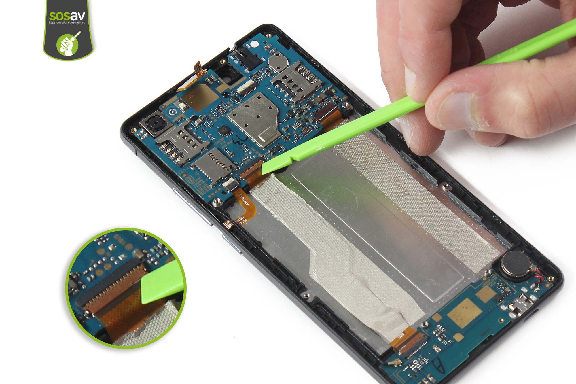

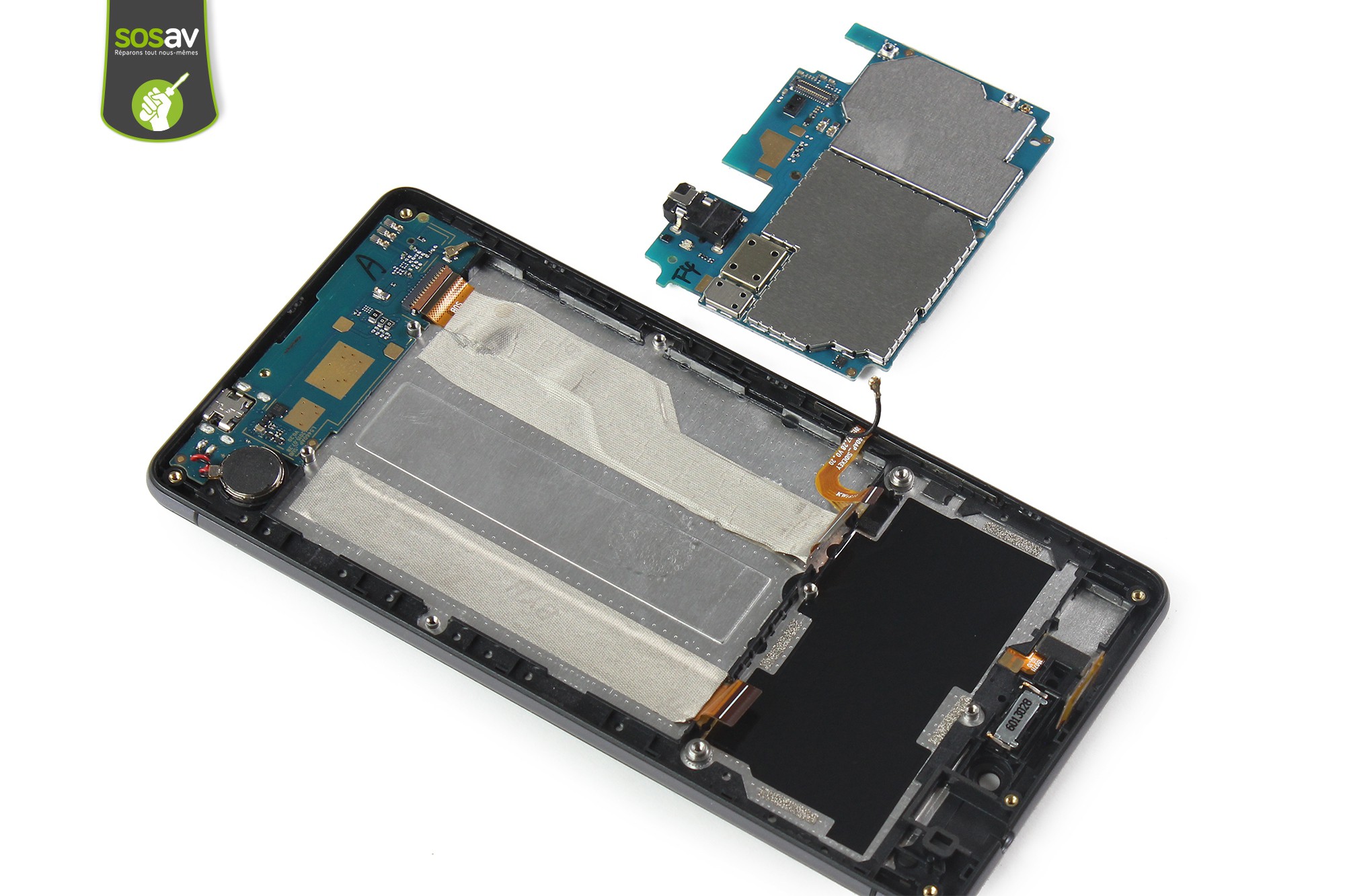

A l'aide de la spatule en nylon, déconnectez ensuite le câble d'interconnexion côté carte mère.Saisissez ensuite la carte mère avec la pince et procédez à son retrait.
Etape 25
La carte mère de votre Wiko Fever 4g est désormais démontée.
Etape 26

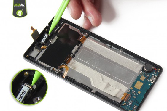

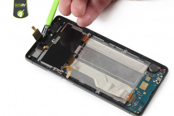

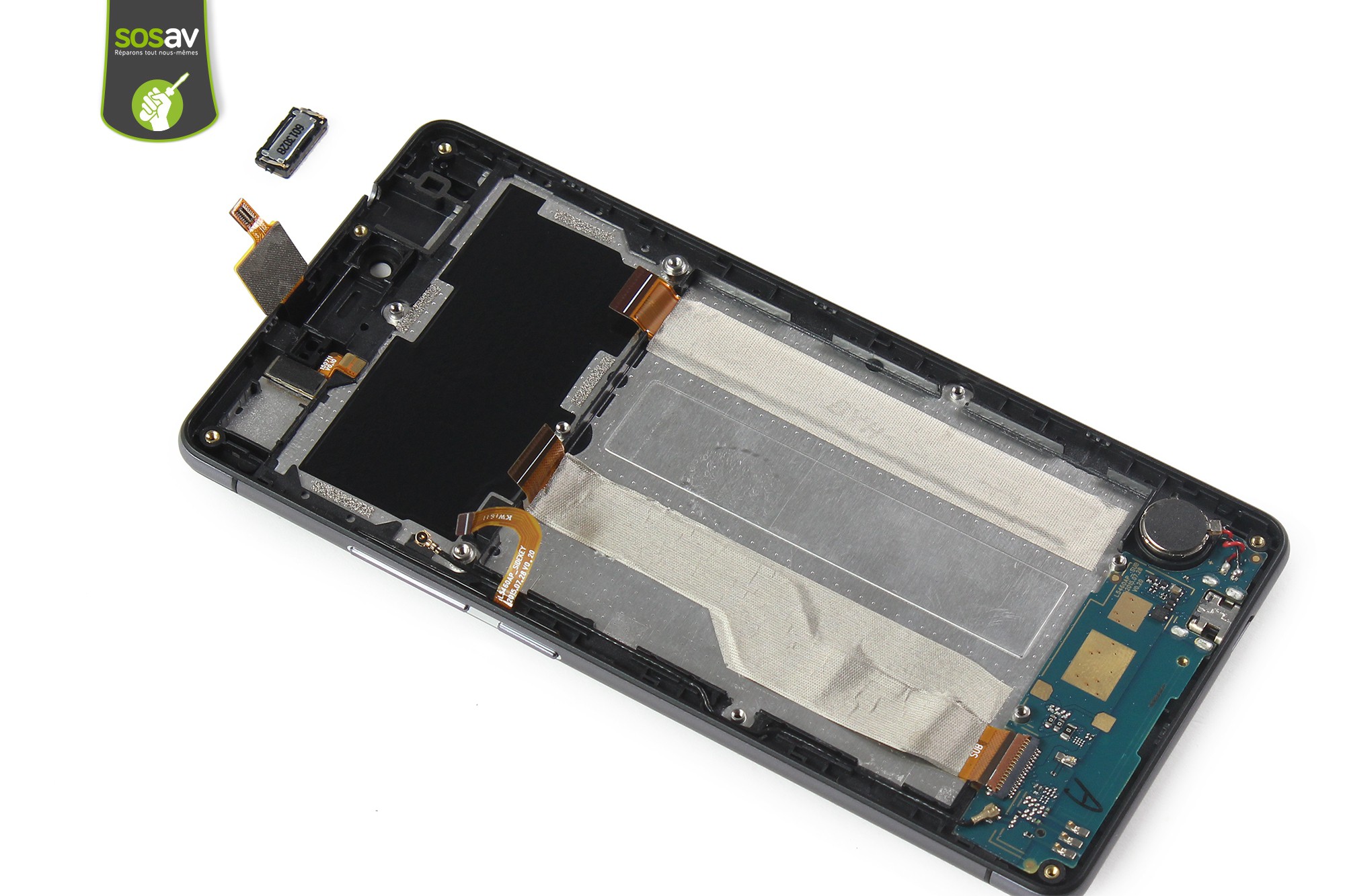

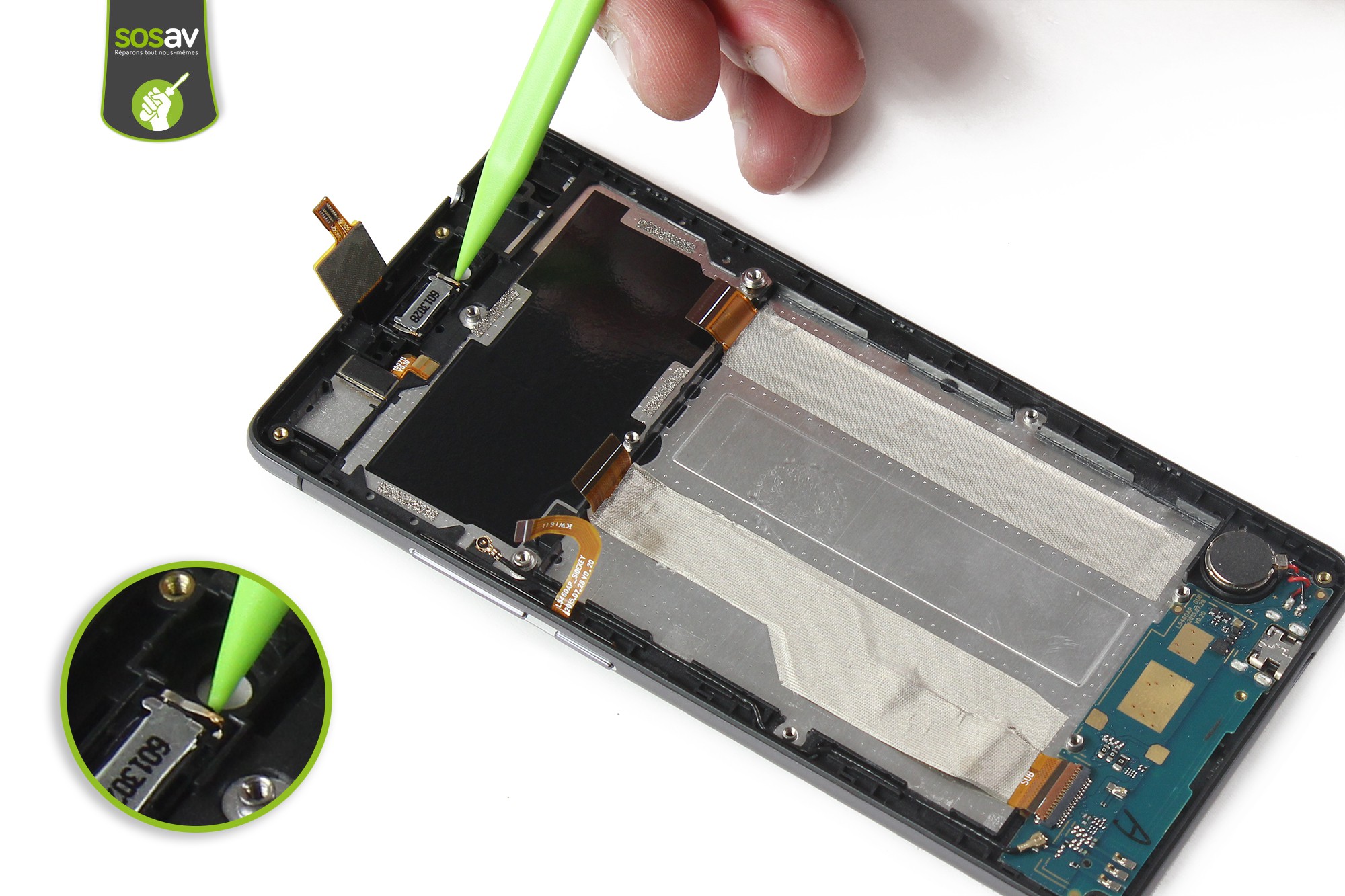

A l'aide de la pointe de la spatule en nylon, faites doucement levier sur le haut-parleur interne afin de le décoller du châssis du téléphone.Procédez à son retrait.
Etape 27
Le haut-parleur interne Wiko Fever 4G est désormais démonté.Procédez à son remplacement par un haut-parleur interne neuf si cela est nécessaire.
