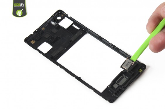

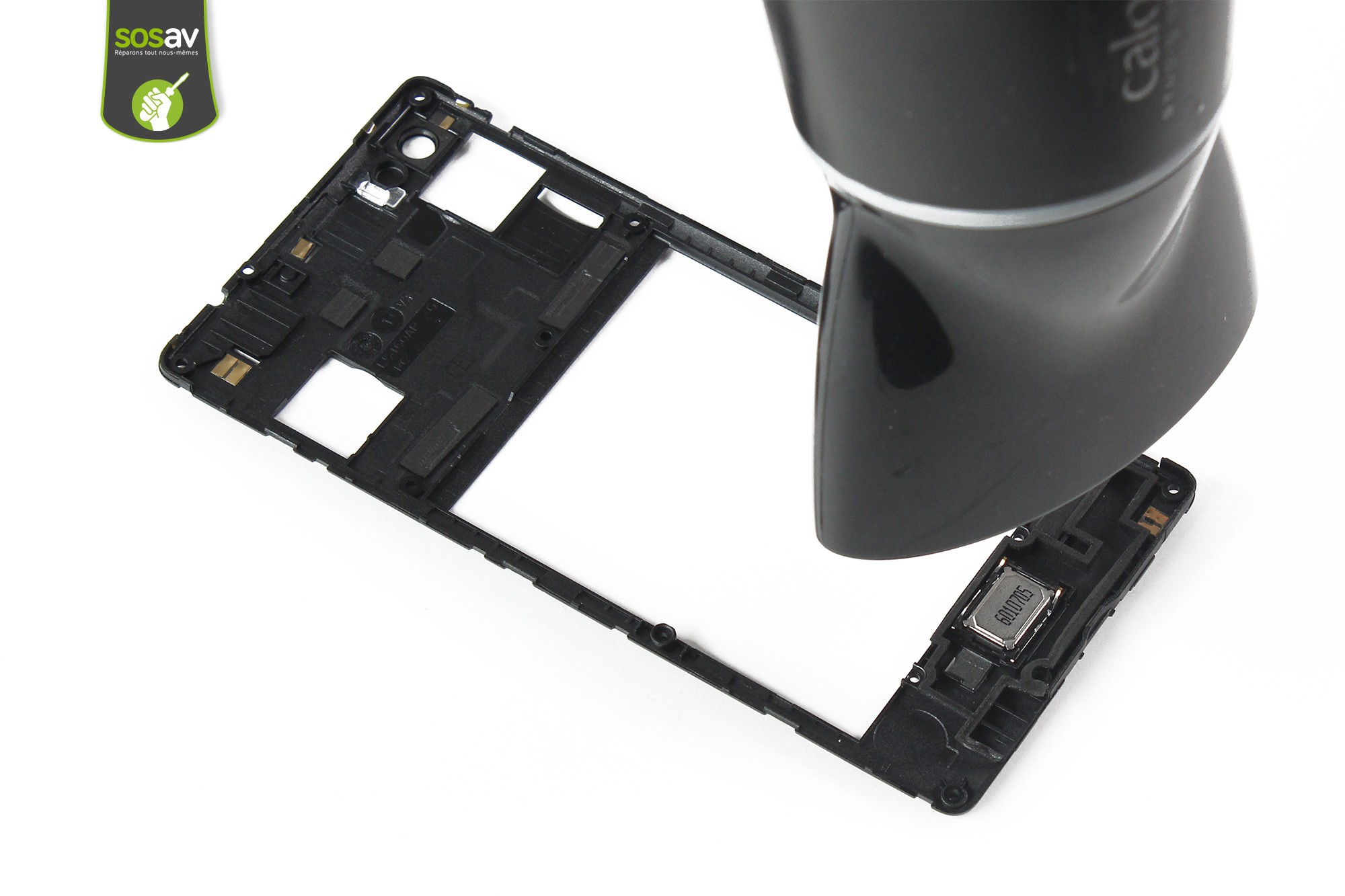

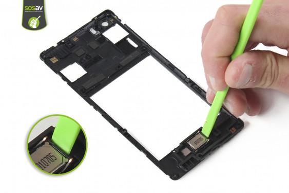

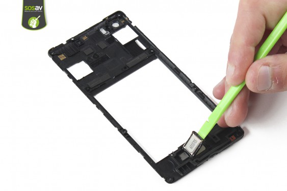

Réchauffez durant 5 à 10 secondes le haut-parleur externe à l'aide du sèche-cheveux afin de ramollir la colle le maintenant.Aidez-vous ensuite de la spatule en nylon afin de décoller et procéder au retrait du haut-parleur.

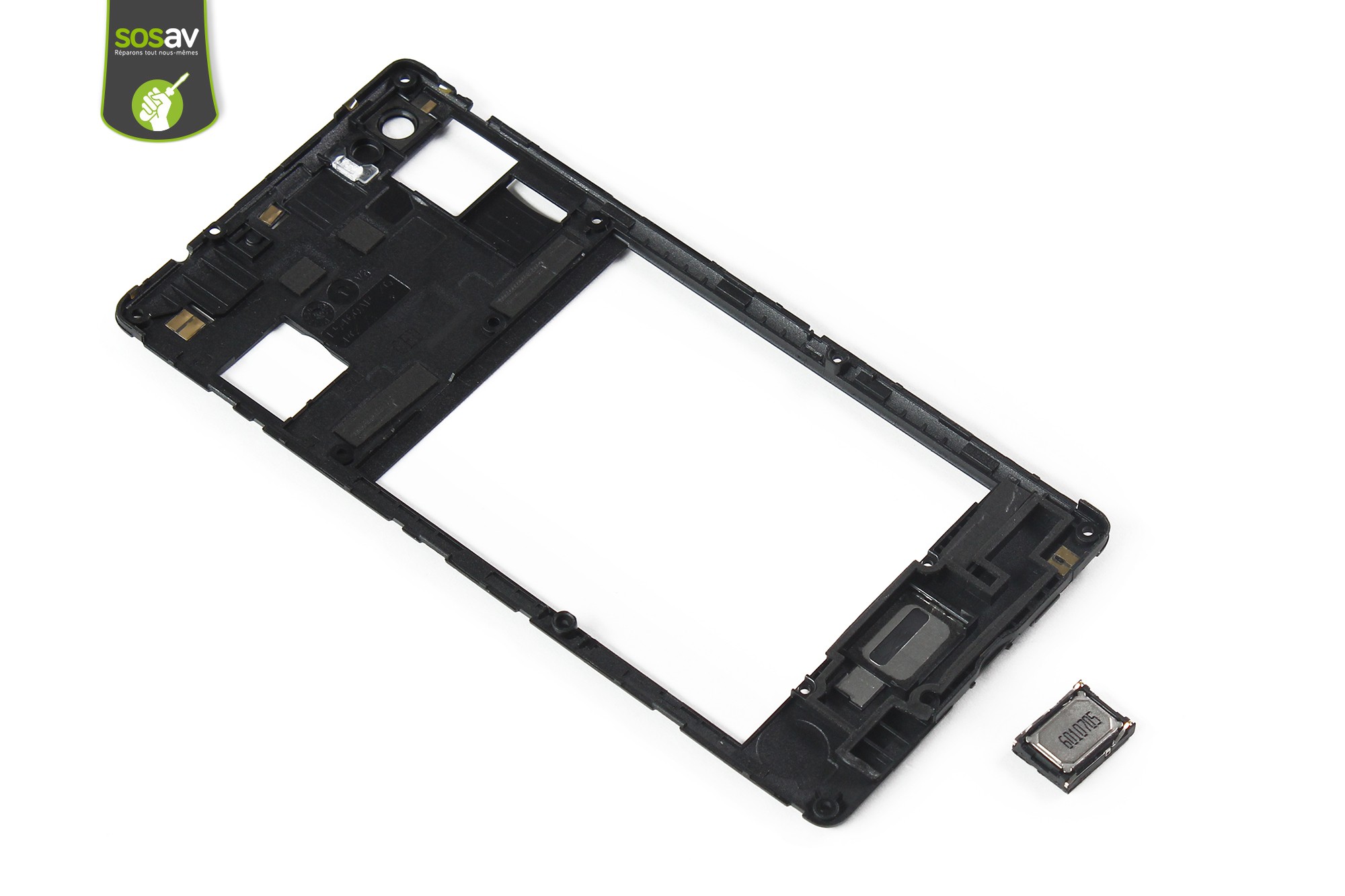

Le haut-parleur externe Wiko Fever 4G est désormais démonté.En cas de problème de son, remplacez le haut-parleur défectueux par un neuf.
