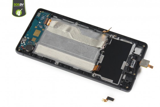

Utilisez la spatule en nylon pour décoller le flash avant.Procédez à son retrait.
Etape 27
Le flash avant de votre Wiko Fever 4G est désormais démonté.

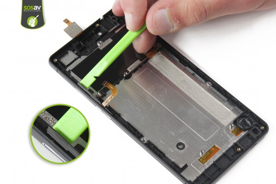

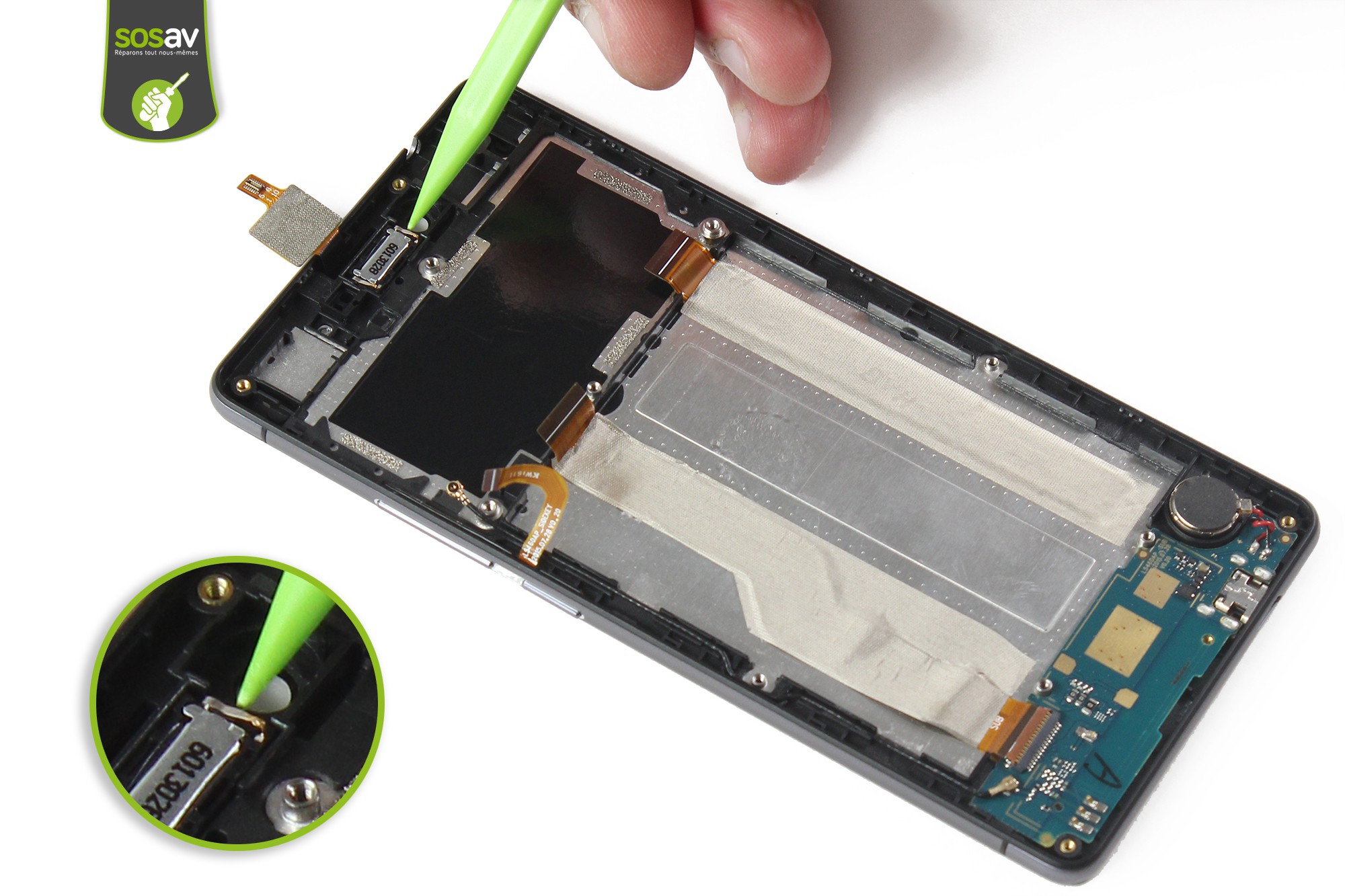

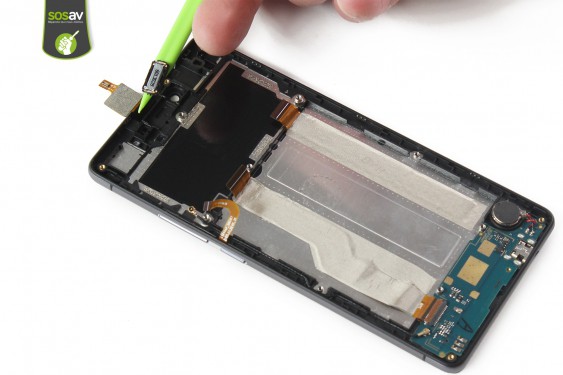

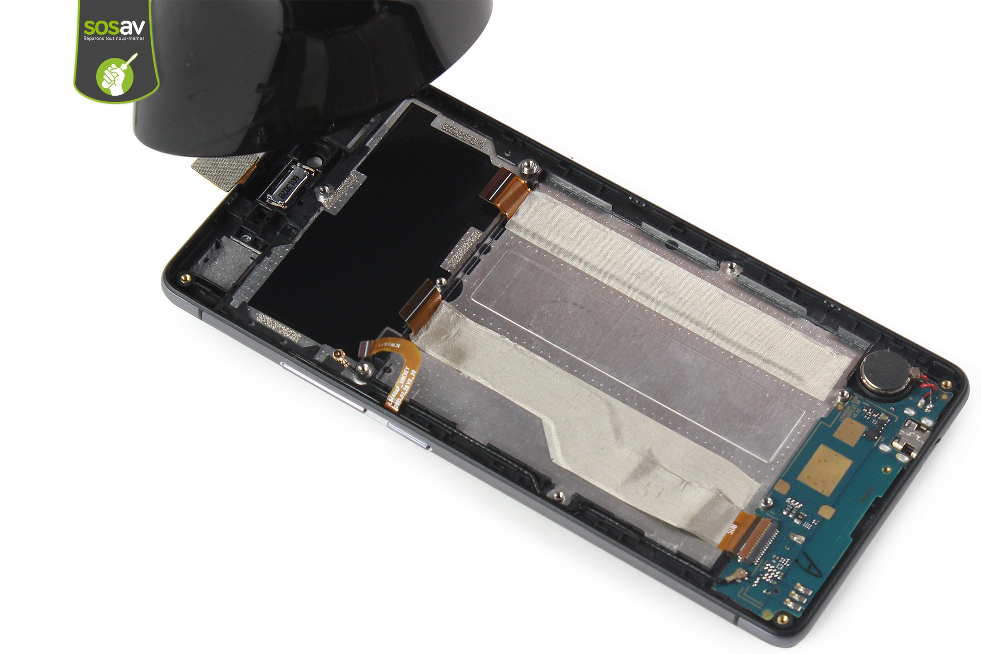

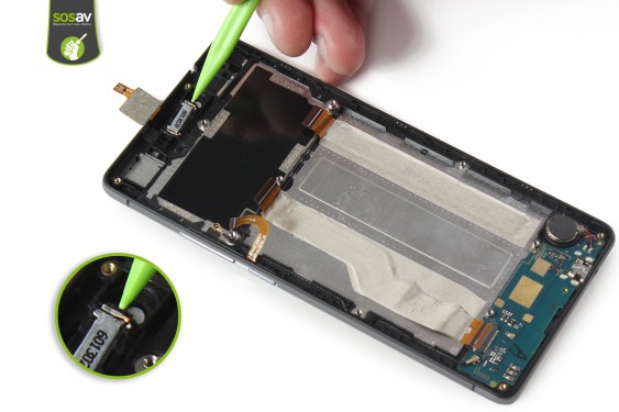

Réchauffez la zone où est localisé le haut-parleur interne à l'aide du sèche-cheveux durant 5 à 10 secondes.L'opération a pour but de ramollir la colle qui le maintient.
Etape 29

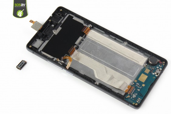

Décollez délicatement le haut-parleur interne à l'aide de la pointe de la spatule en nylon.Procédez à son retrait.
Etape 30

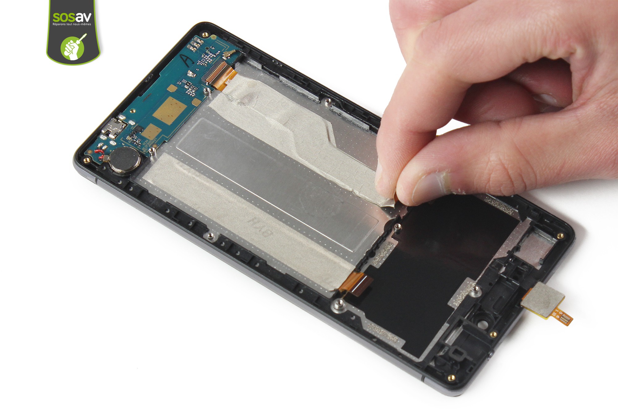

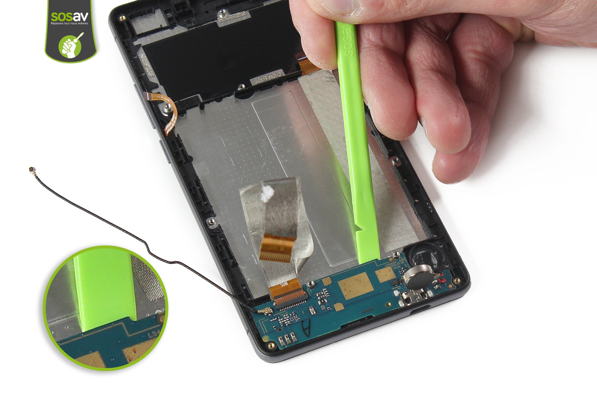

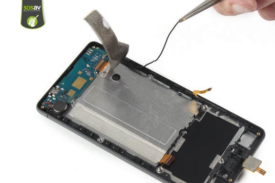

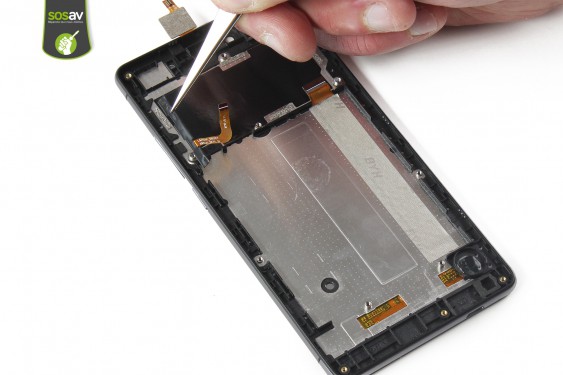

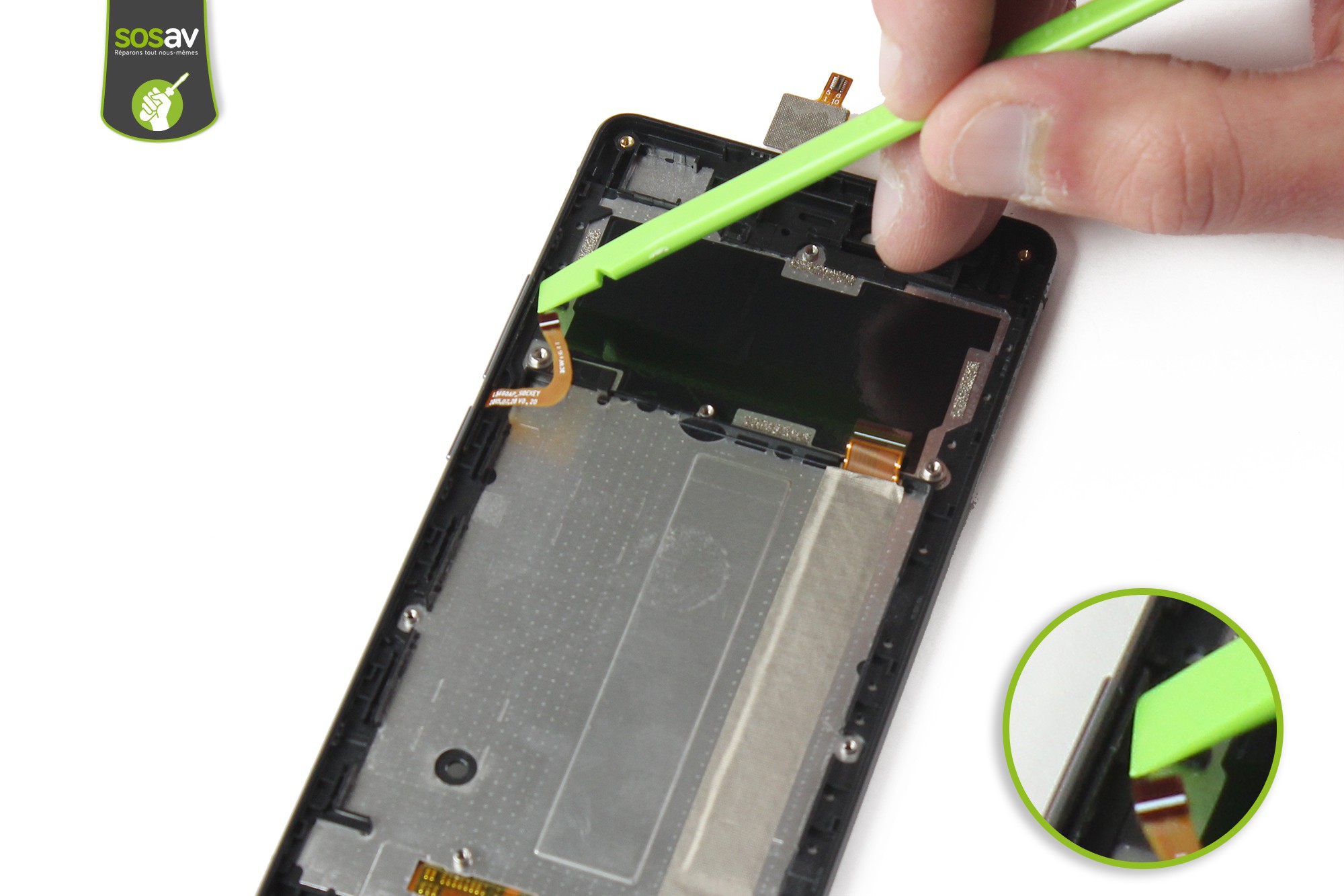

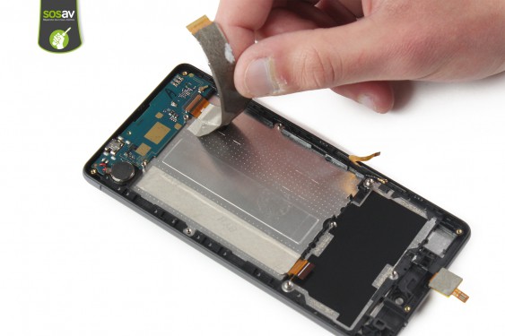

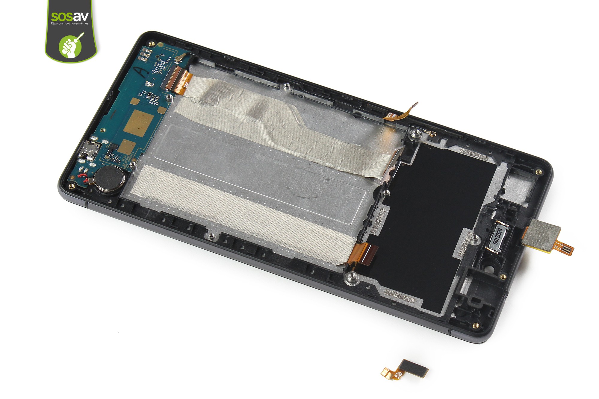

Saisissez la nappe de liaison du connecteur de charge et décollez la délicatement.Ne retirez pas la nappe, cette dernière étant encore liée au connecteur de charge !
Etape 31
Saisissez avec la pince le câble d'interconnexion et sortez-le du châssis sans pour autant le retirer totalement.
Etape 32

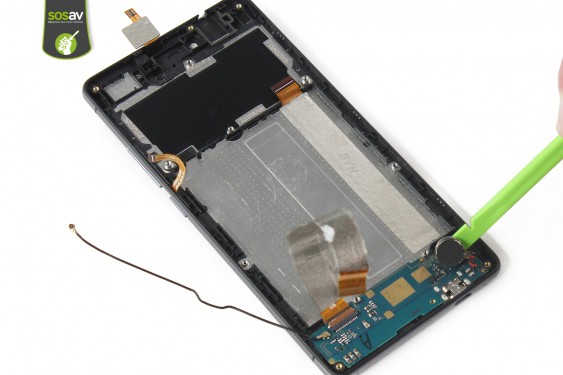

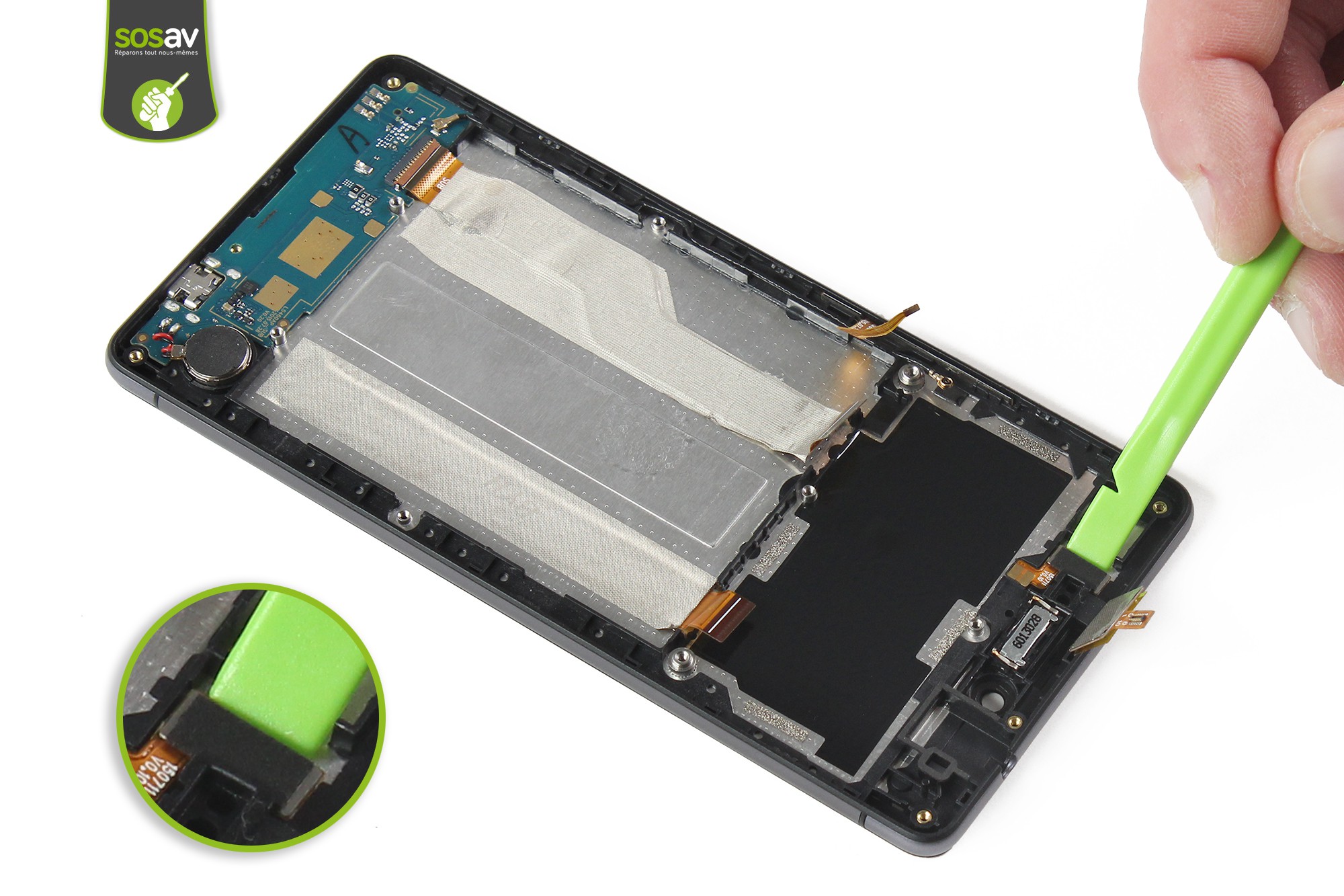

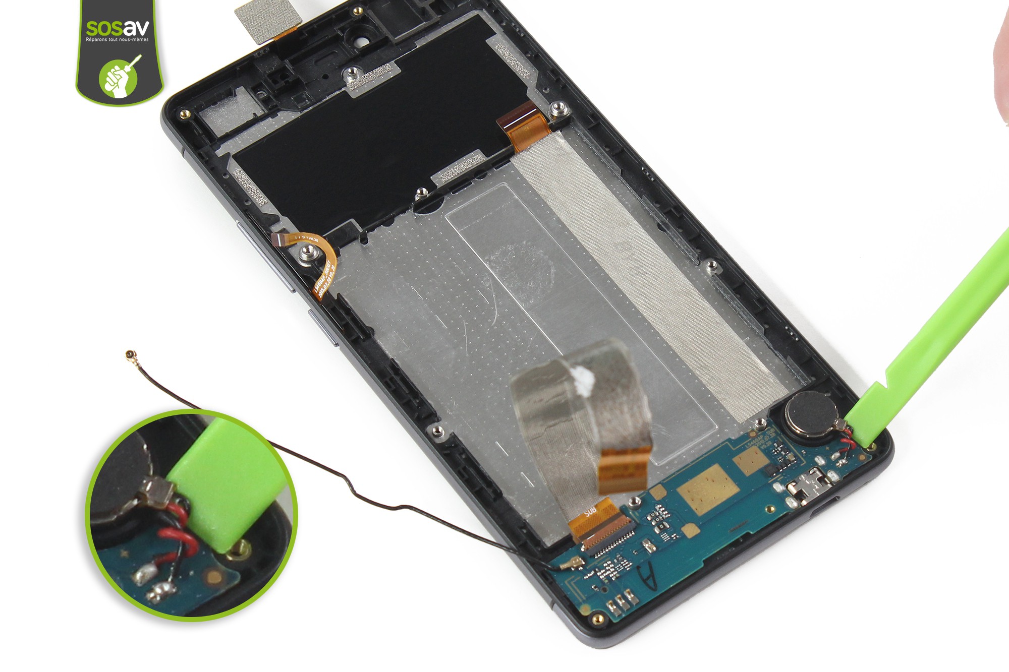

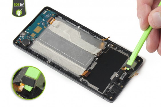

Utilisez la spatule en nylon afin de décoller le vibreur.
Etape 33

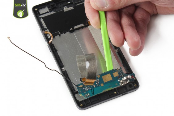

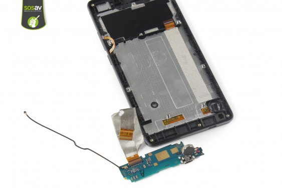

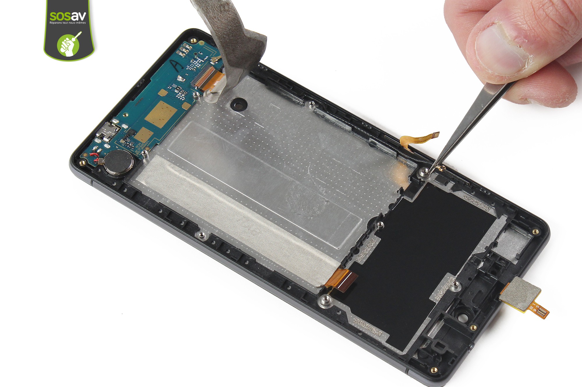

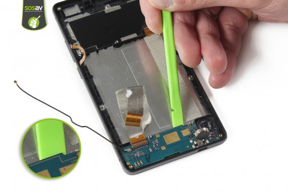

Glissez la spatule en nylon sous le connecteur de charge et soulevez-le.Procédez à son retrait.
Etape 34

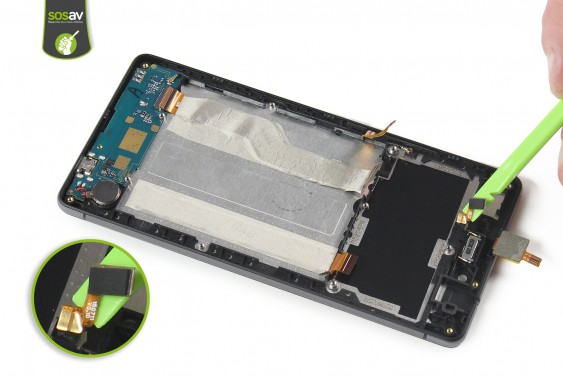

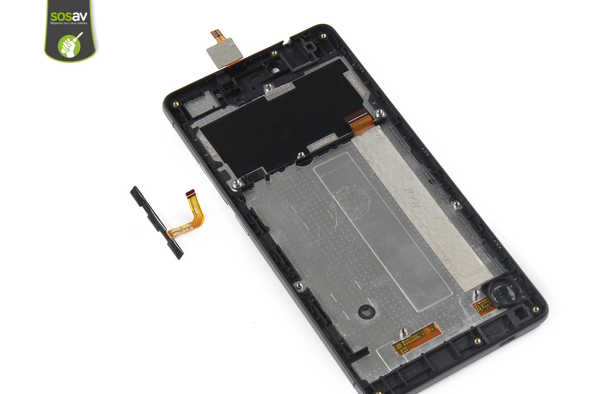

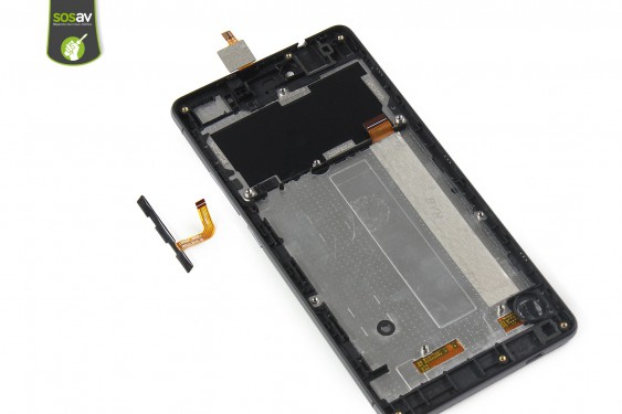

A l'aide de la spatule en nylon, décollez délicatement la nappe bouton volume et power.Procédez à son retrait avec la pince.
Etape 35
L'écran complet Wiko Fever 4G est désormais démonté.En cas de problème d'affichage ou d'écran cassé, remplacez-le par un écran neuf.
