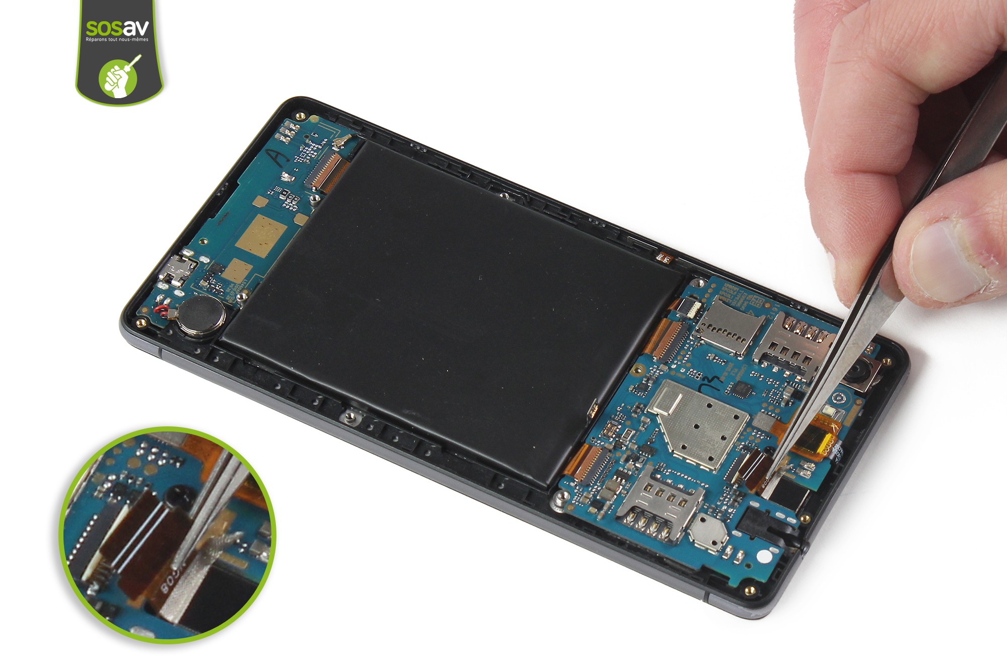

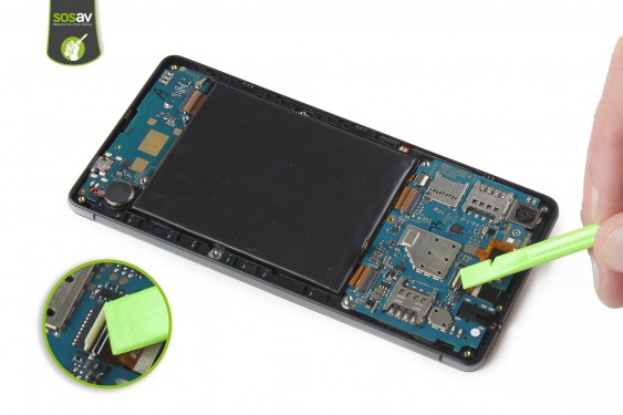

Déconnectez la batterie à l'aide de la spatule en nylon.

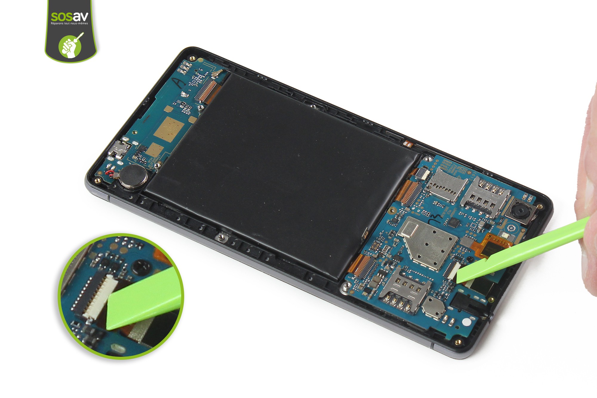

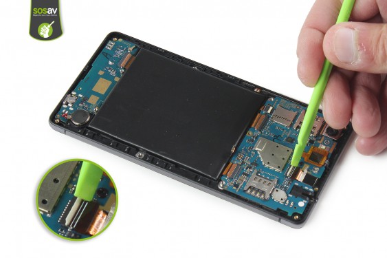

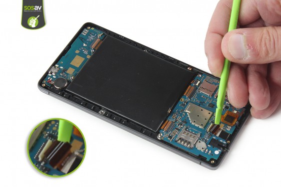

Déverrouillez ensuite le connecteur de la caméra avant à l'aide de la spatule en nylon.Repoussez délicatement la nappe hors de son connecteur.

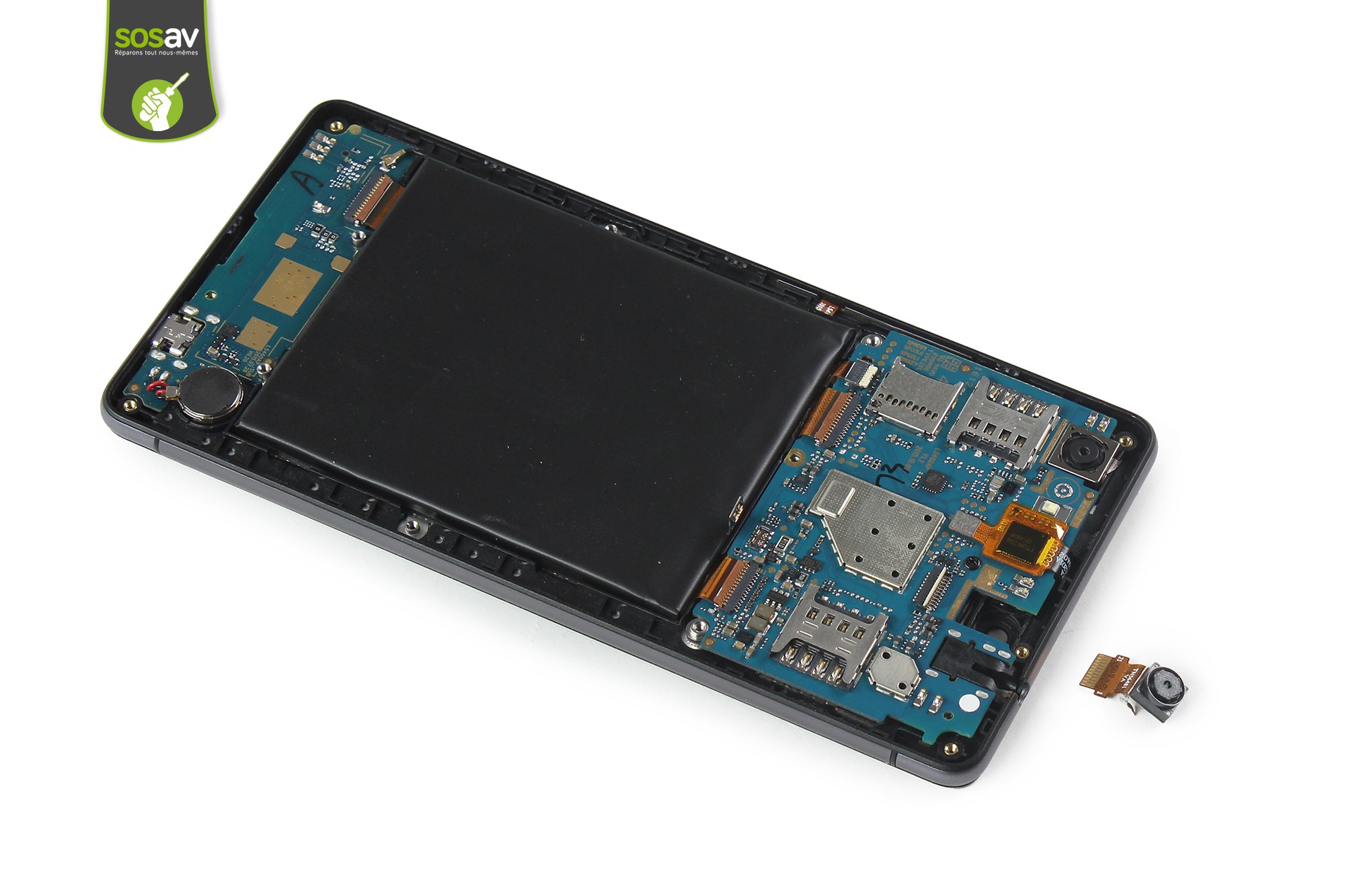

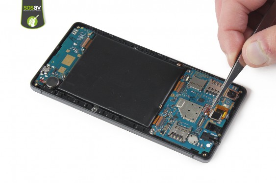

Saisissez puis retirez la caméra avant avec la pince.
La caméra avant Wiko Fever 4G est désormais démontée.Procédez à son remplacement par une caméra avant neuve si cela est nécessaire.
