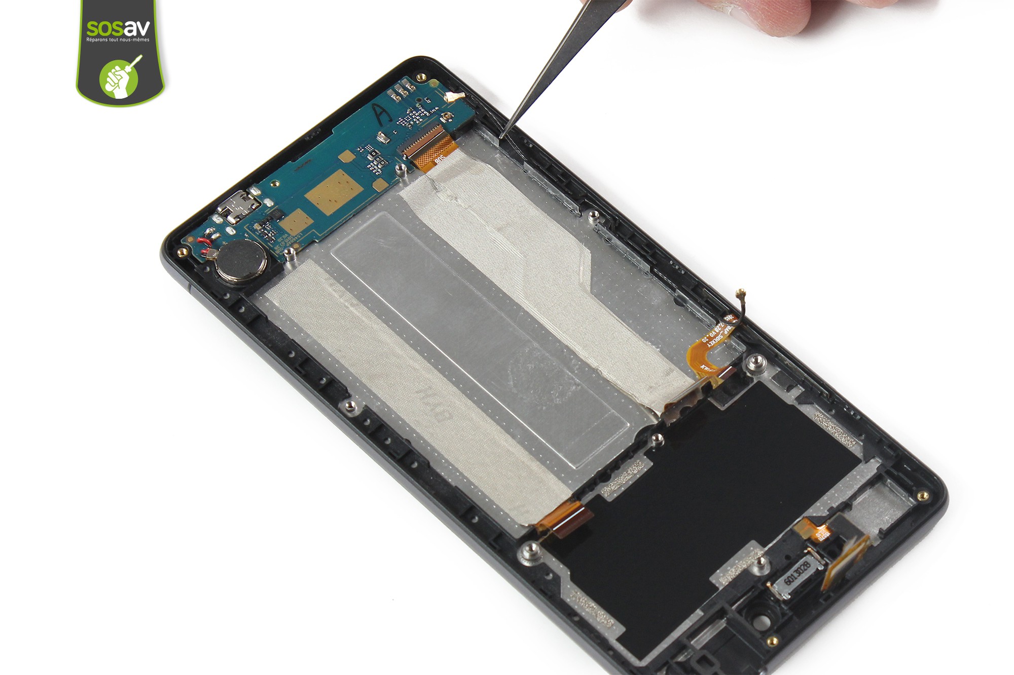

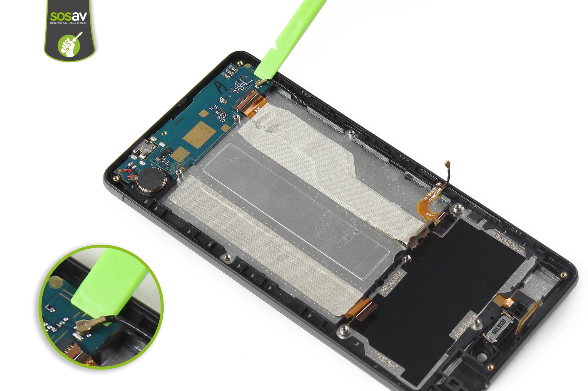

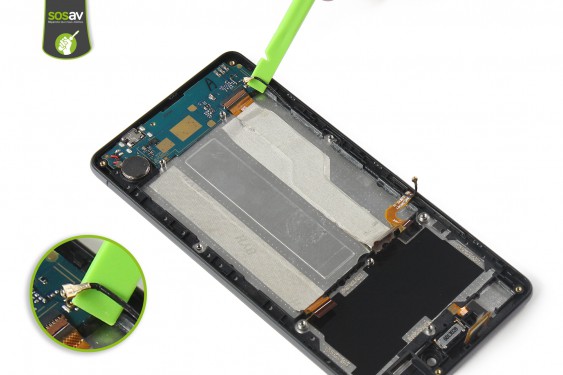

Déconnectez à l'aide de la spatule en nylon le câble d'interconnexion côté connecteur de charge.
Etape 27

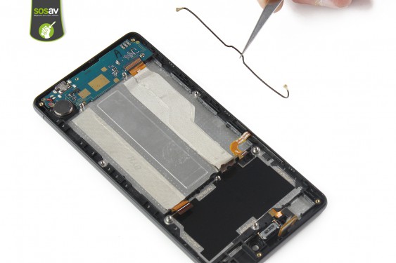

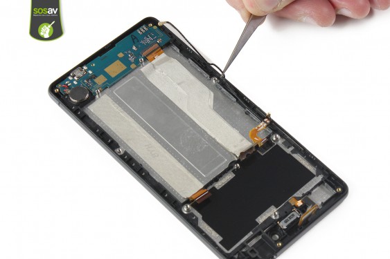

Saisissez ensuite le cable d'interconnexion à l'aide de la pince et procédez à son retrait.
Etape 28

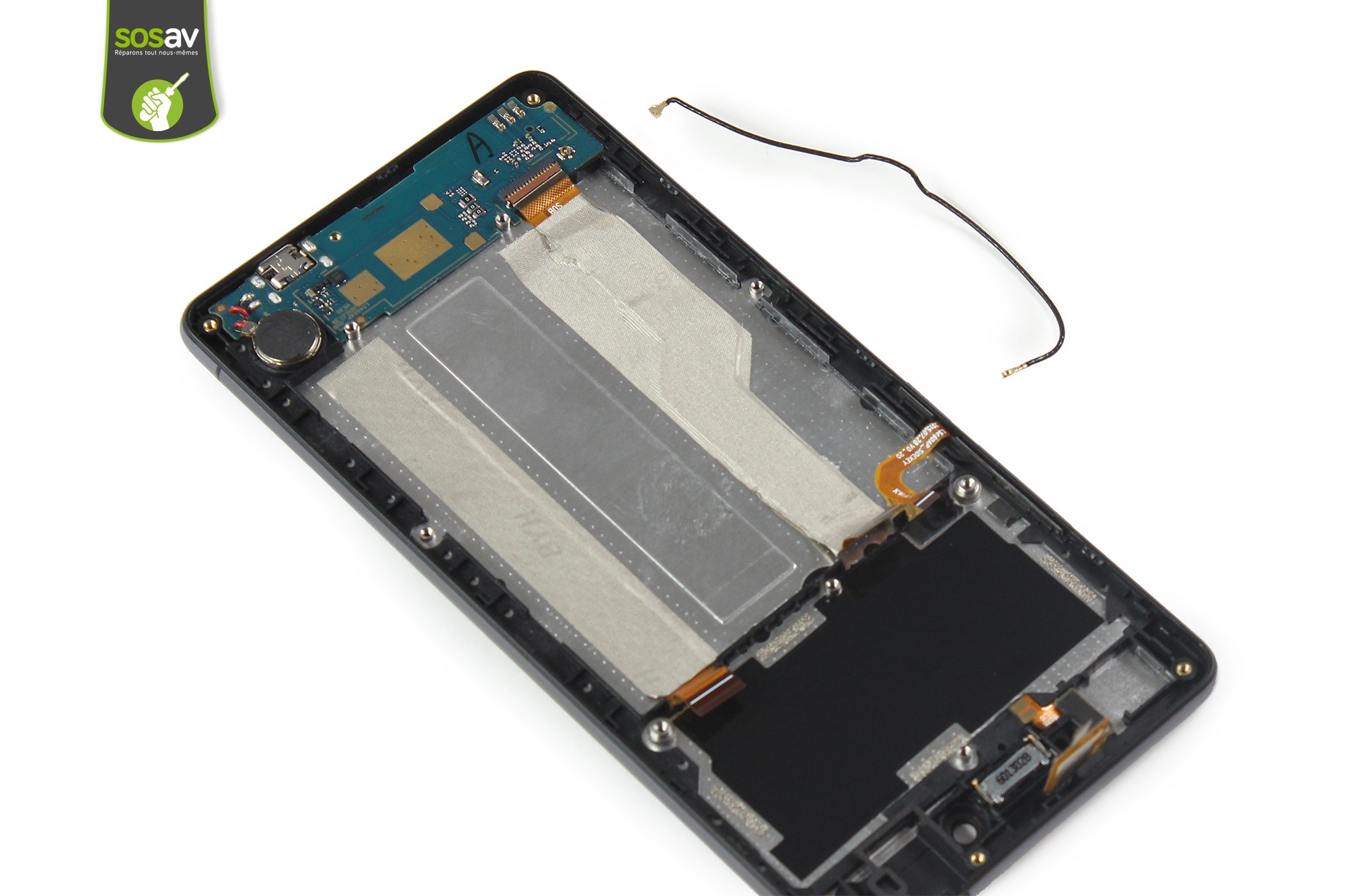

Le câble d'interconnexion Wiko Fever 4G est désormais démonté.Procédez à son remplacement par un câble neuf si cela est nécessaire.
Pour remonter votre Wiko Fever 4G suivez ce guide en sens inverse.
