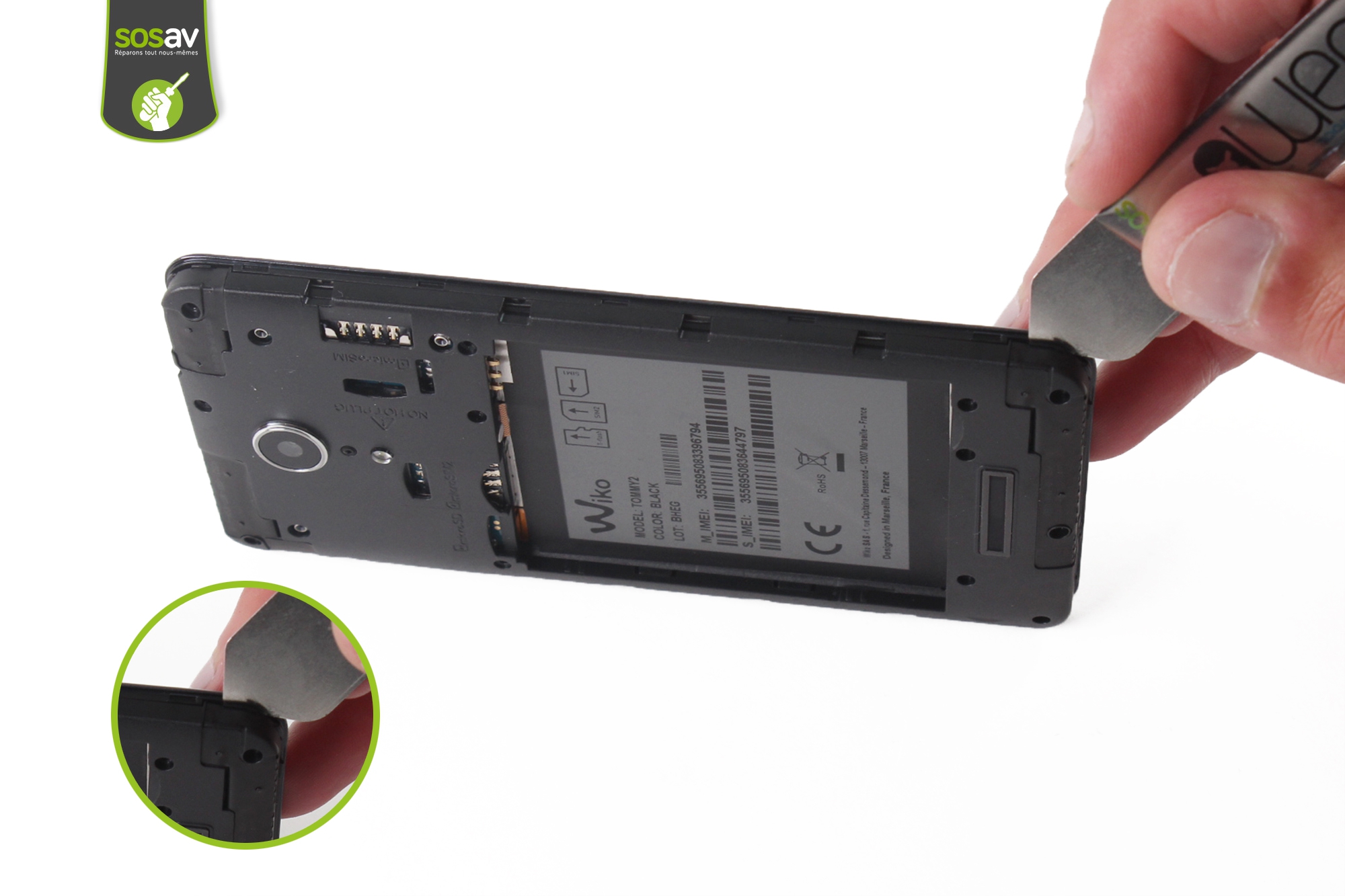

Utilisez une spatule en nylon afin de déclipser délicatement la coque arrière puis procédez à son retrait.
La coque arrière de votre Wiko Tommy 2 est désormais démontée.

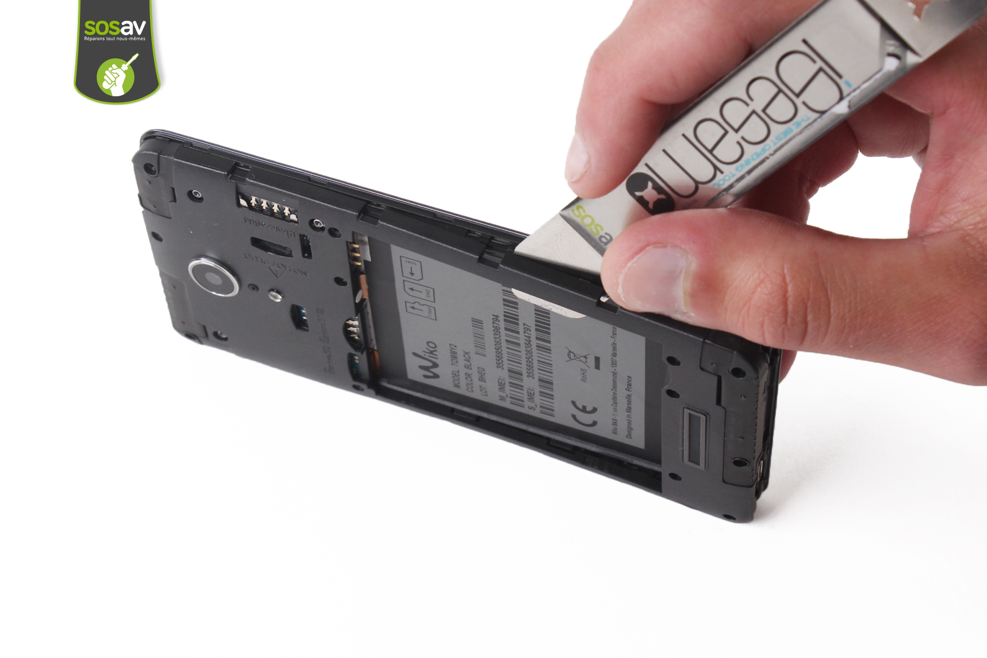

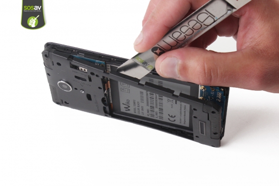

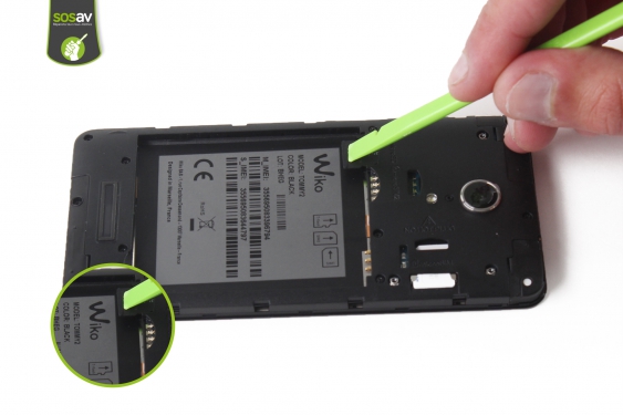

Aidez-vous de la spatule en nylon afin de soulever la batterie.Procédez à son retrait.
Votre batterie Wiko Tommy 2 est désormais démontée.

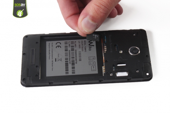

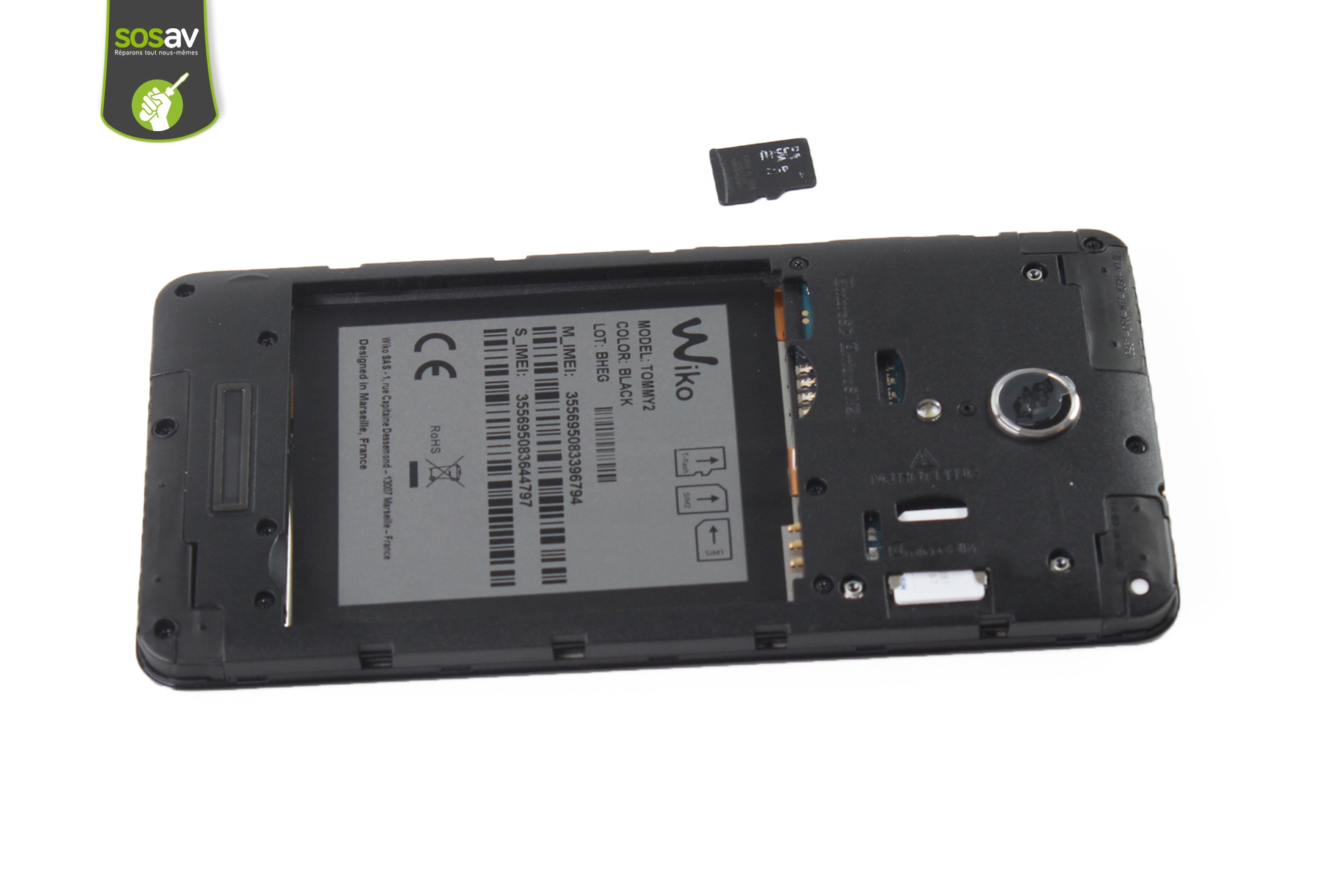

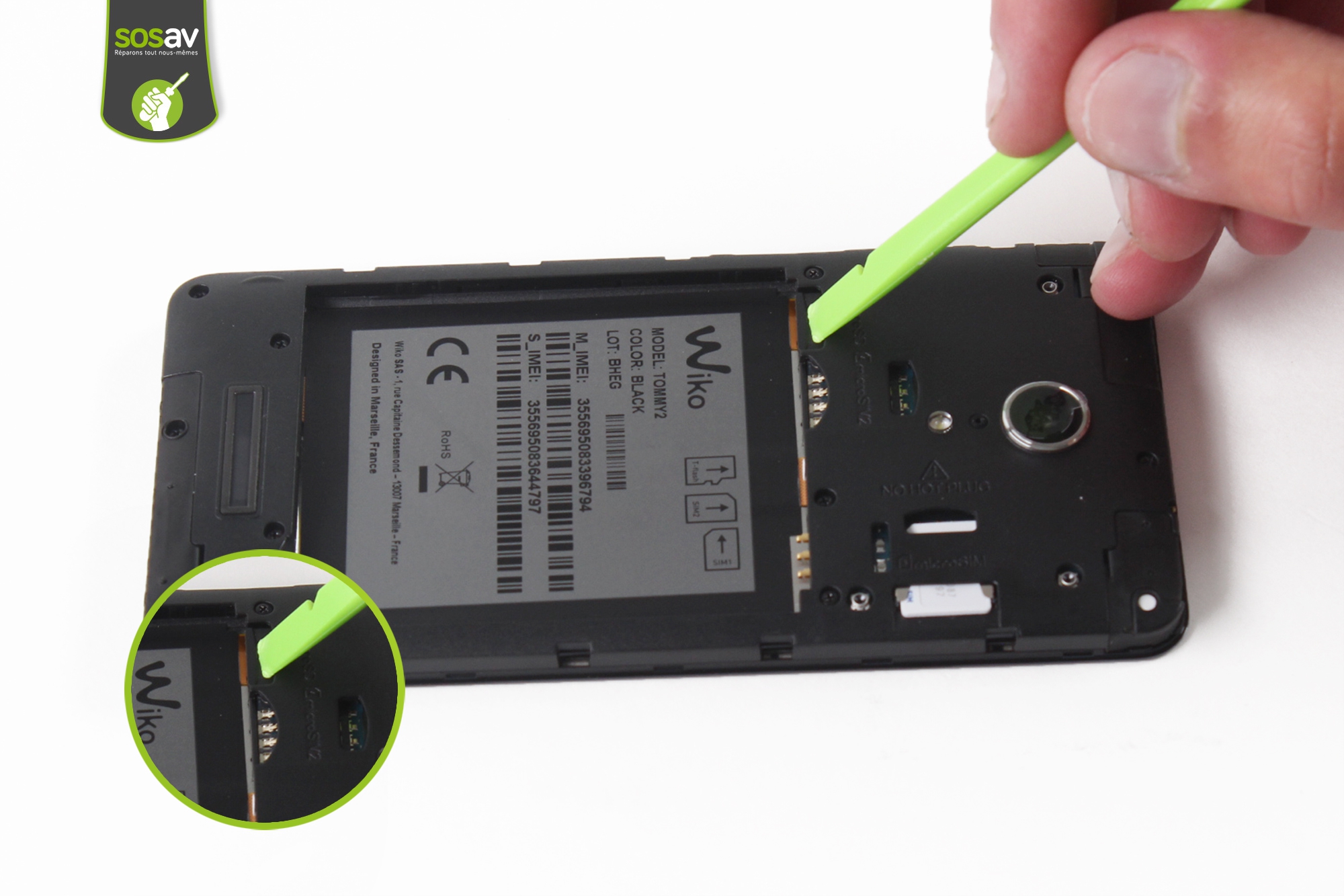

Repoussez la carte MicroSD hors de son logement grâce à la spatule en nylon.Procédez à son retrait.
La carte MicroSD de votre Wiko Tommy 2 est désormais démontée.

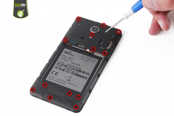

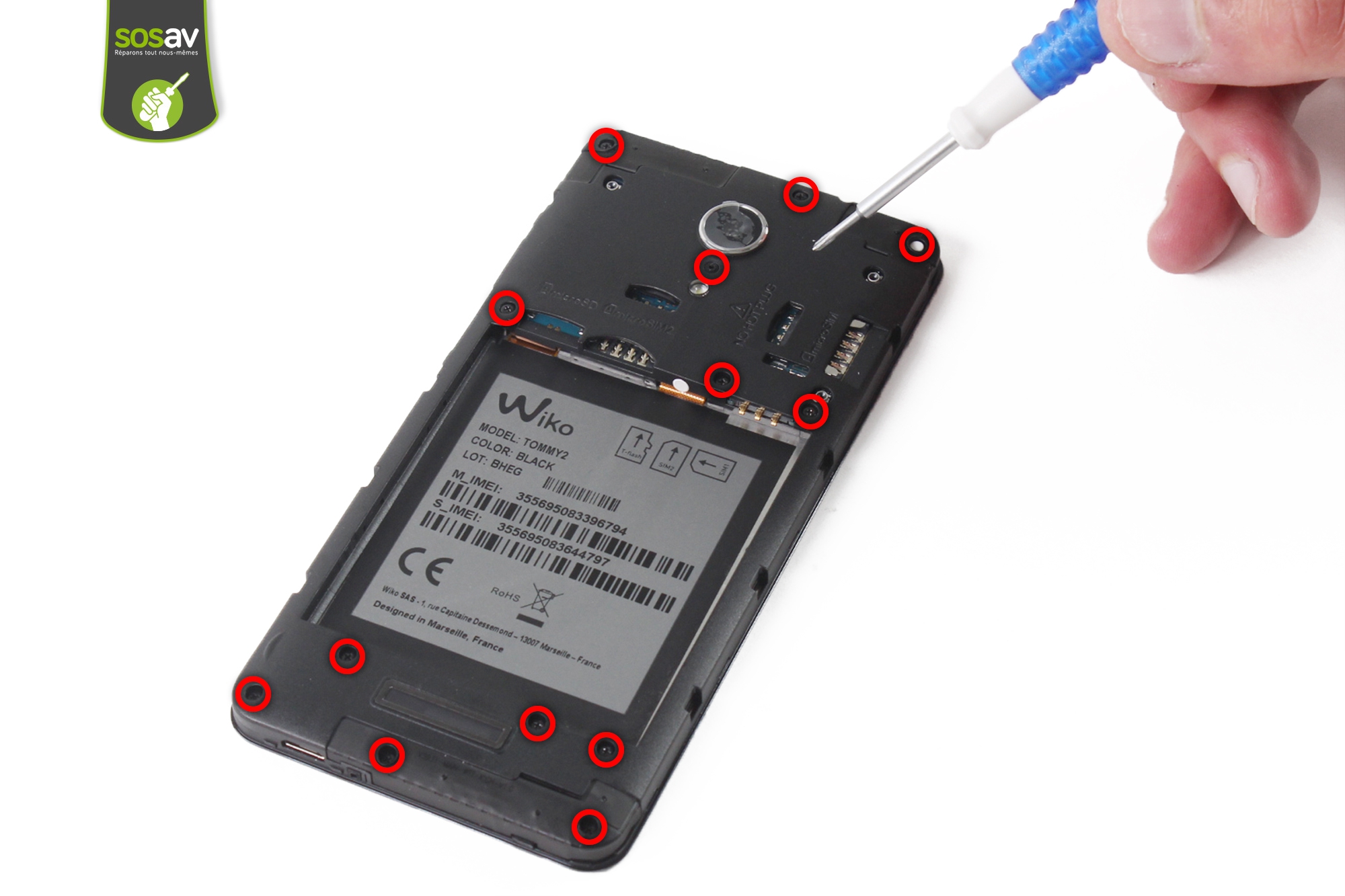

Dévissez à l'aide du cruciforme les 13 vis entourées en rouge maintenant le châssis interne.

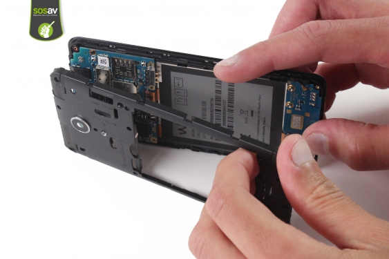

Utilisez ensuite la spatule iSesamo pour déclipser la partie basse du châssis interne.
Puis remontez tout doucement vers le haut du châssis afin de déclipser sa partie droite.Saisissez et retirez le châssis interne.

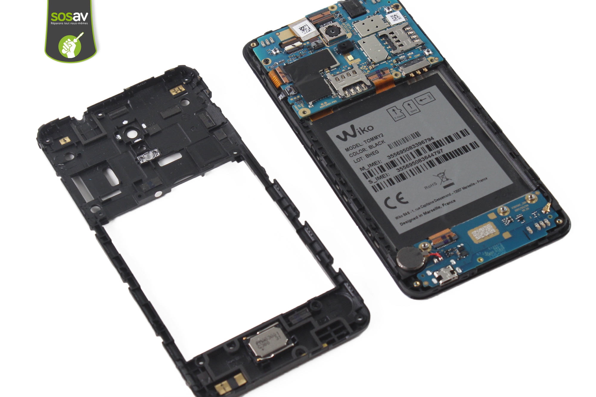

Le châssis interne de votre Wiko Tommy 2 est désormais partiellement démonté.

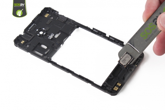

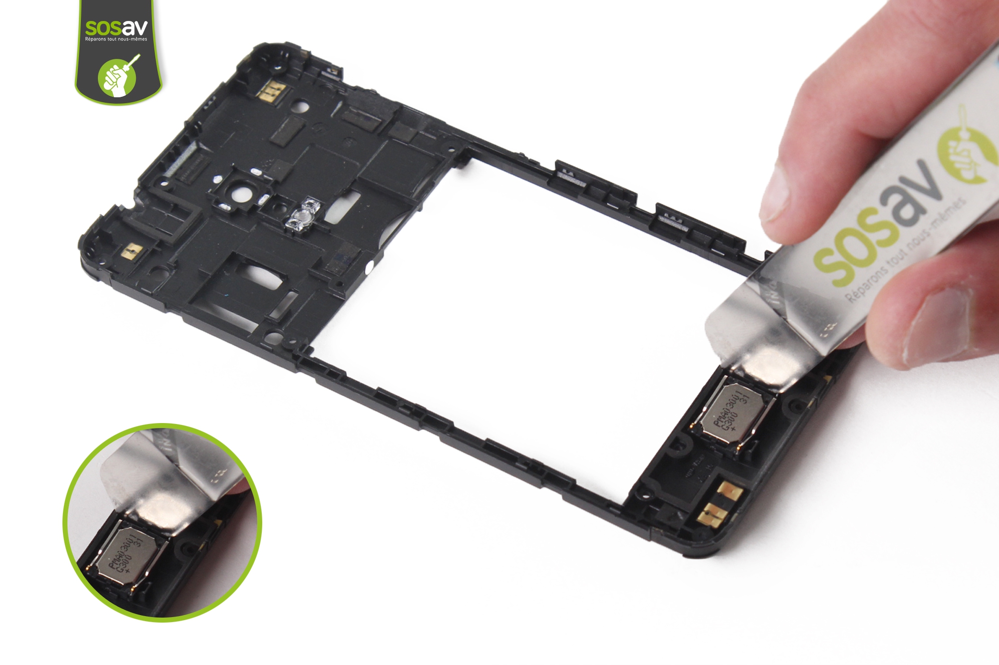

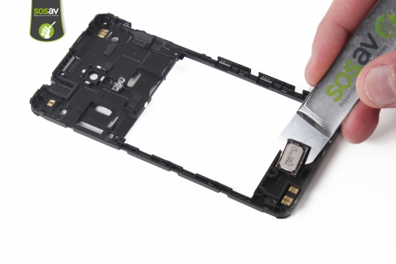

Décollez délicatement le haut-parleur externe grâce à la spatule iSesamo.Procédez à son retrait.

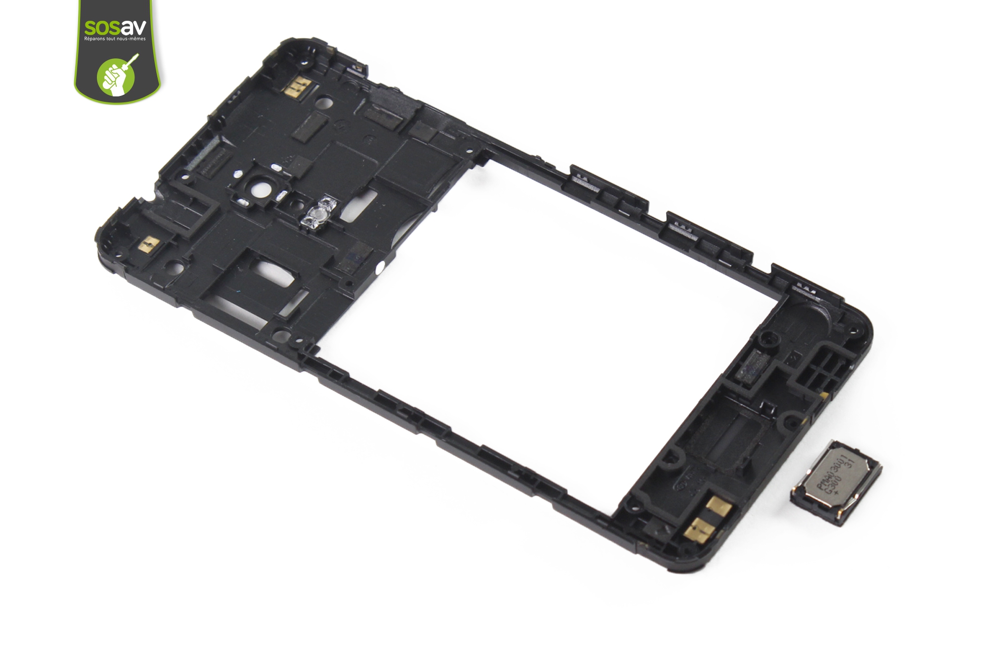

Le haut-parleur externe Wiko Tommy 2 est désormais démonté.En cas de problème de son, remplacez-le par un haut-parleur neuf.
Pour remonter votre Wiko Tommy 2 suivez ce guide en sens inverse.
