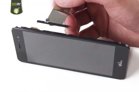

Repoussez la carte MicroSD hors de son logement grâce à la spatule en nylon.Procédez à son retrait.
La carte MicroSD de votre Wiko Tommy 2 est désormais démontée.

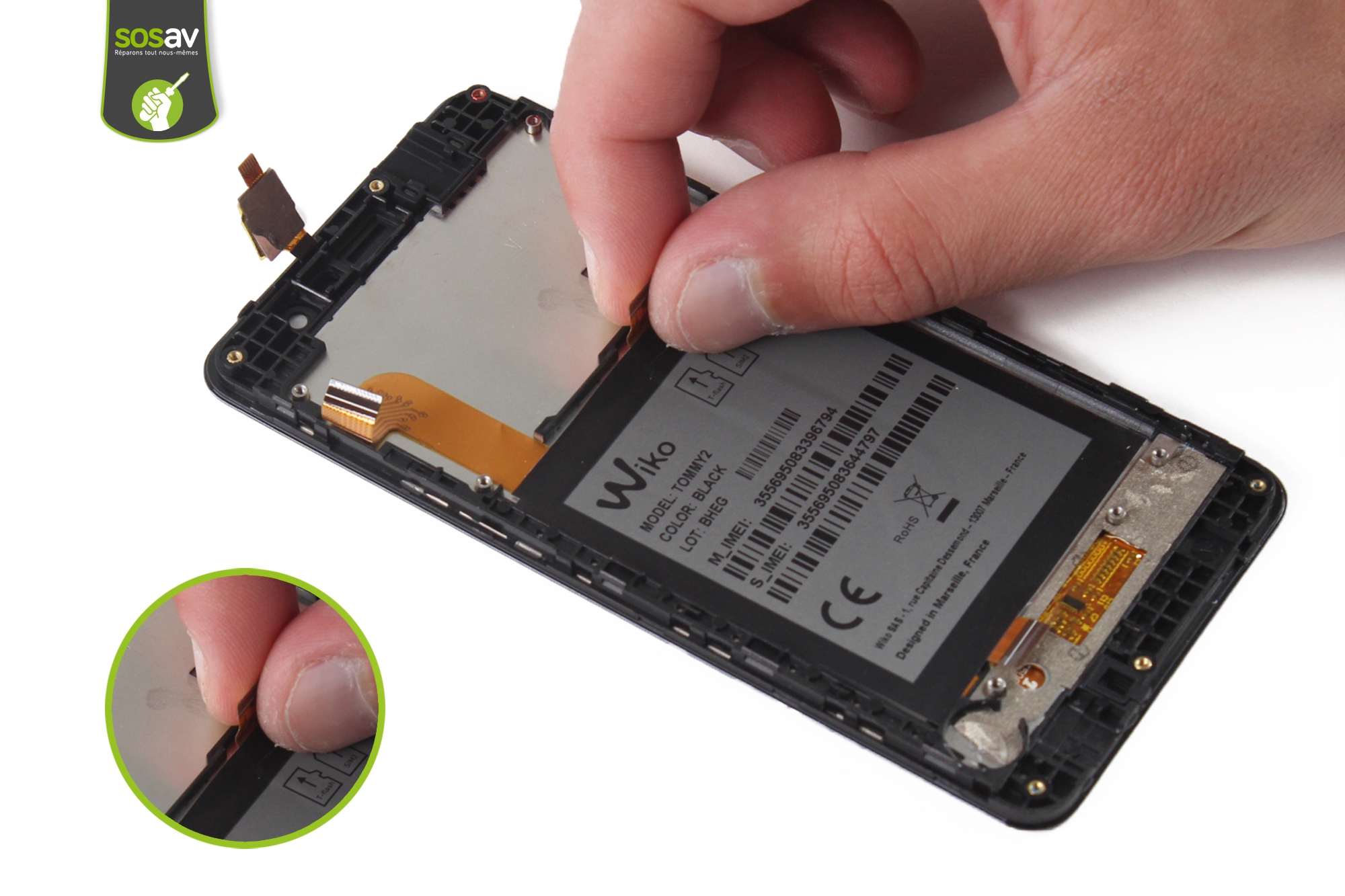

Conservez la spatule en nylon pour déverrouiller le connecteur de la nappe de l'écran tactile.Sortez ensuite la nappe de son connecteur.
Déconnectez tour à tour, toujours à l'aide de la spatule en nylon, le connecteur de la nappe caméra avant puis celui de l'écran LCD.
Sortez à l'aide de la pointe de la spatule en nylon la nappe de l'écran LCDPoursuivez en déverrouillant le connecteur de la nappe des boutons power et volume.
Sortez de son connecteur la nappe power / volume à l'aide de la pointe de la spatule en nylon.Déverrouillez ensuite le connecteur de la nappe de liaison du connecteur de charge.
A l'aide de la pointe de la spatule en nylon, sortez la nappe du connecteur de charge de son connecteur.

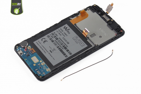

Déconnectez ensuite le câble d'interconnexion côté connecteur de charge à l'aide de la spatule en nylon.Procédez à son retrait avec la pince.

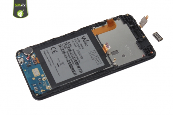

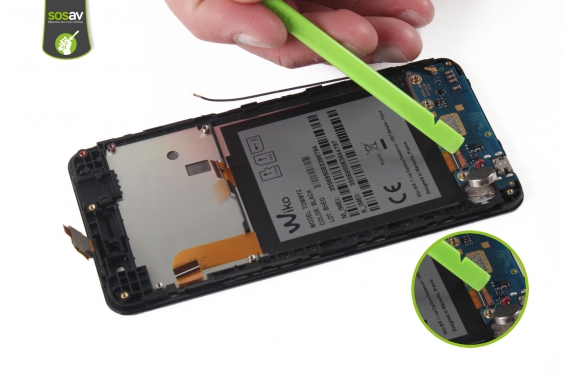

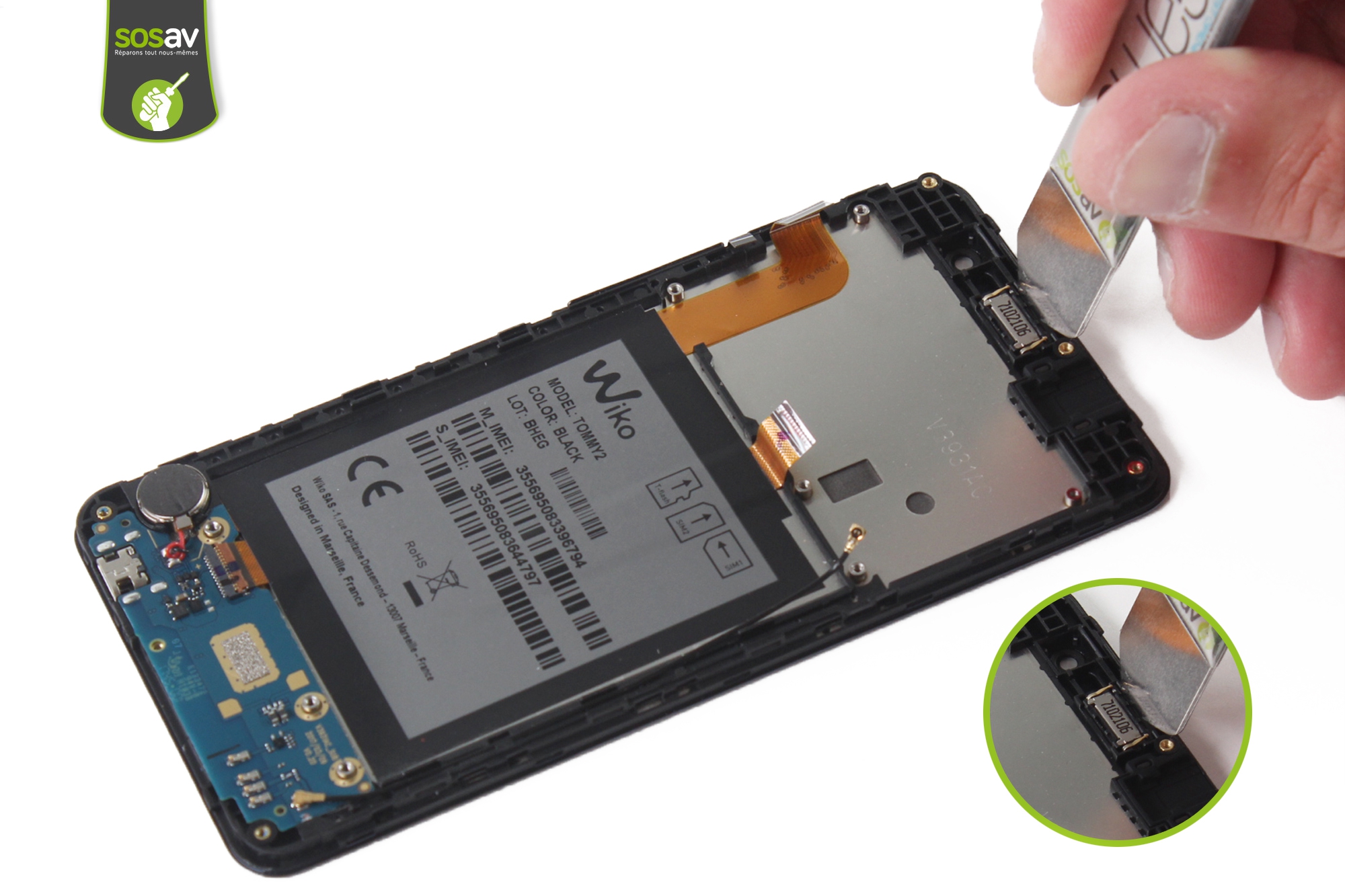

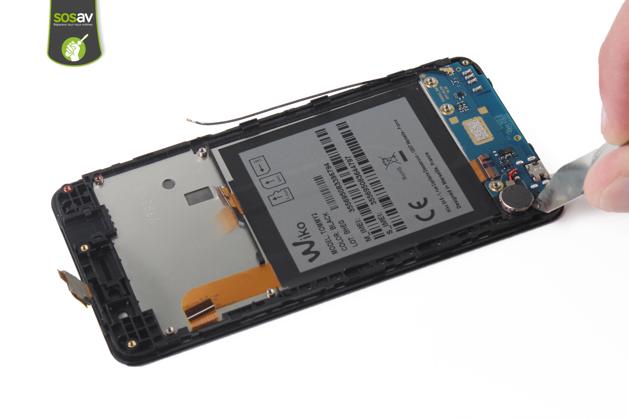

Décollez délicatement le haut-parleur externe grâce à la spatule iSesamo.Procédez à son retrait.
Etape 24

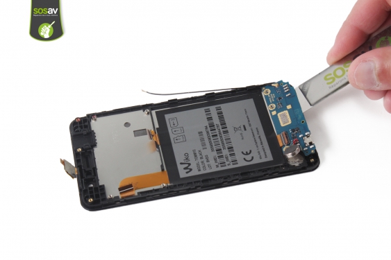

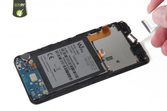

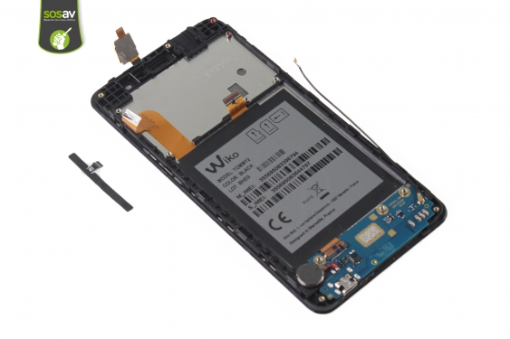

Toujours avec la spatule iSesamo, décollez délicatement la nappe boutons power et volume.Procédez à son retrait.
Etape 25

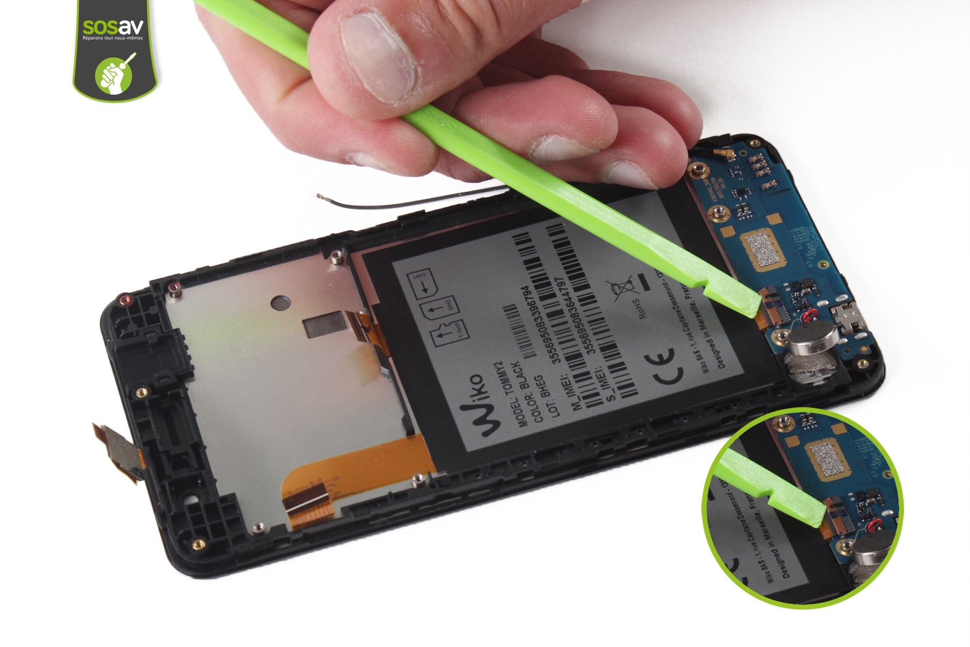

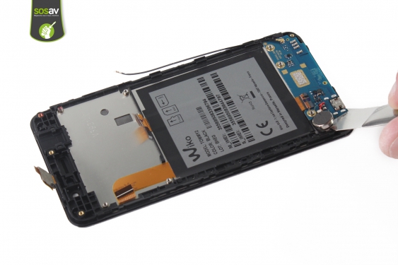

Conservez la spatule iSesamo pour décoller à présent le vibreur.
Etape 26

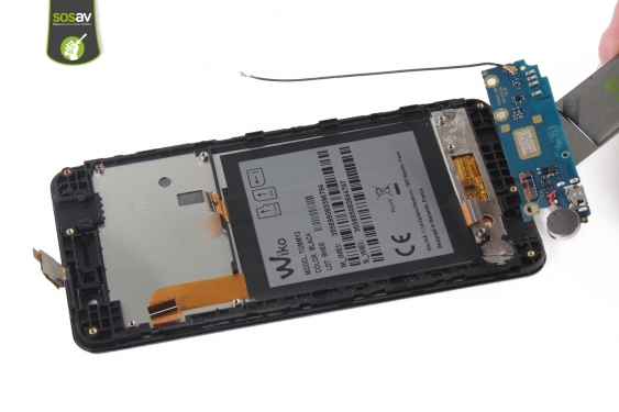

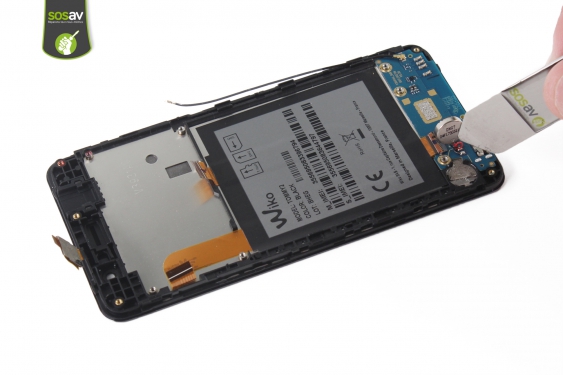

Déverrouillez ensuite le connecteur de la nappe de liaison du connecteur de charge à l'aide de la spatule en nylon.
Etape 27

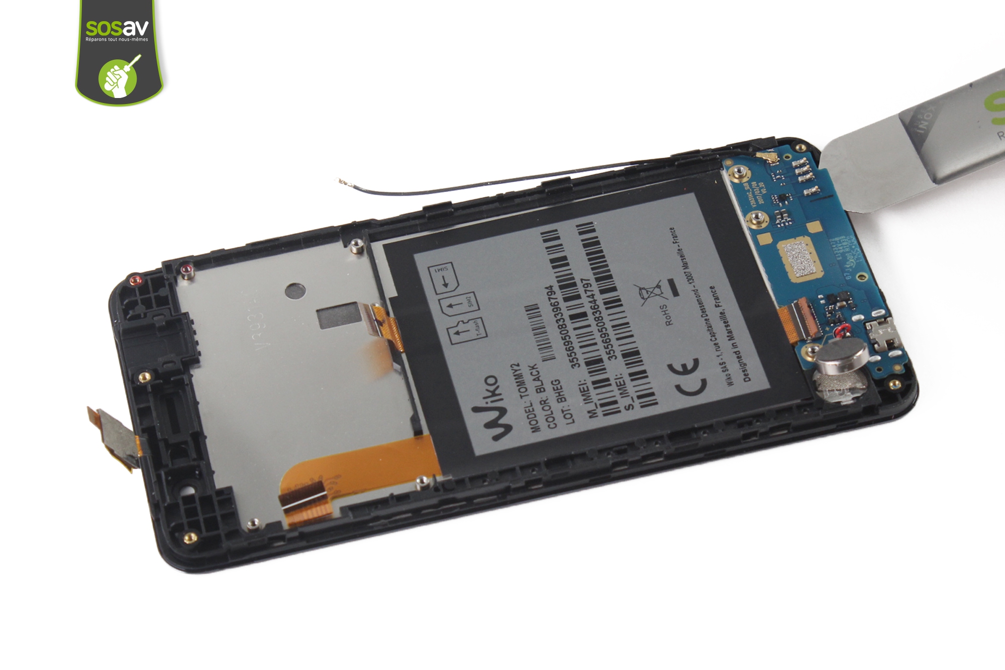

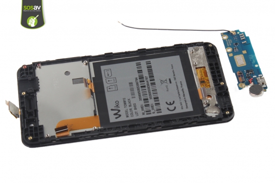

Utilisez de nouveau la spatule iSesamo pour décoller et extraire le connecteur de charge.
Etape 28

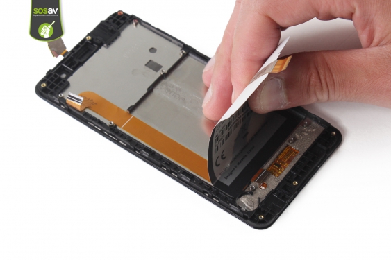

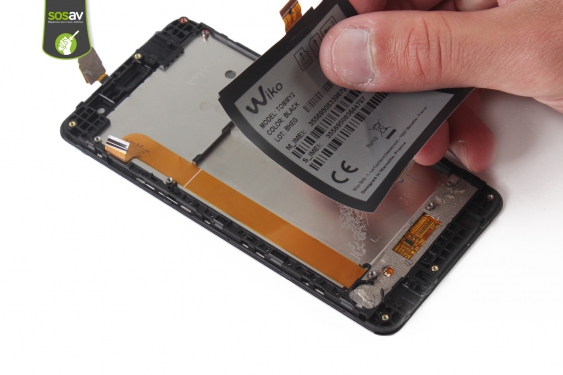

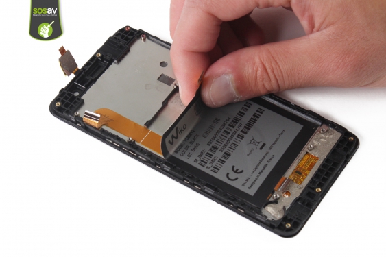

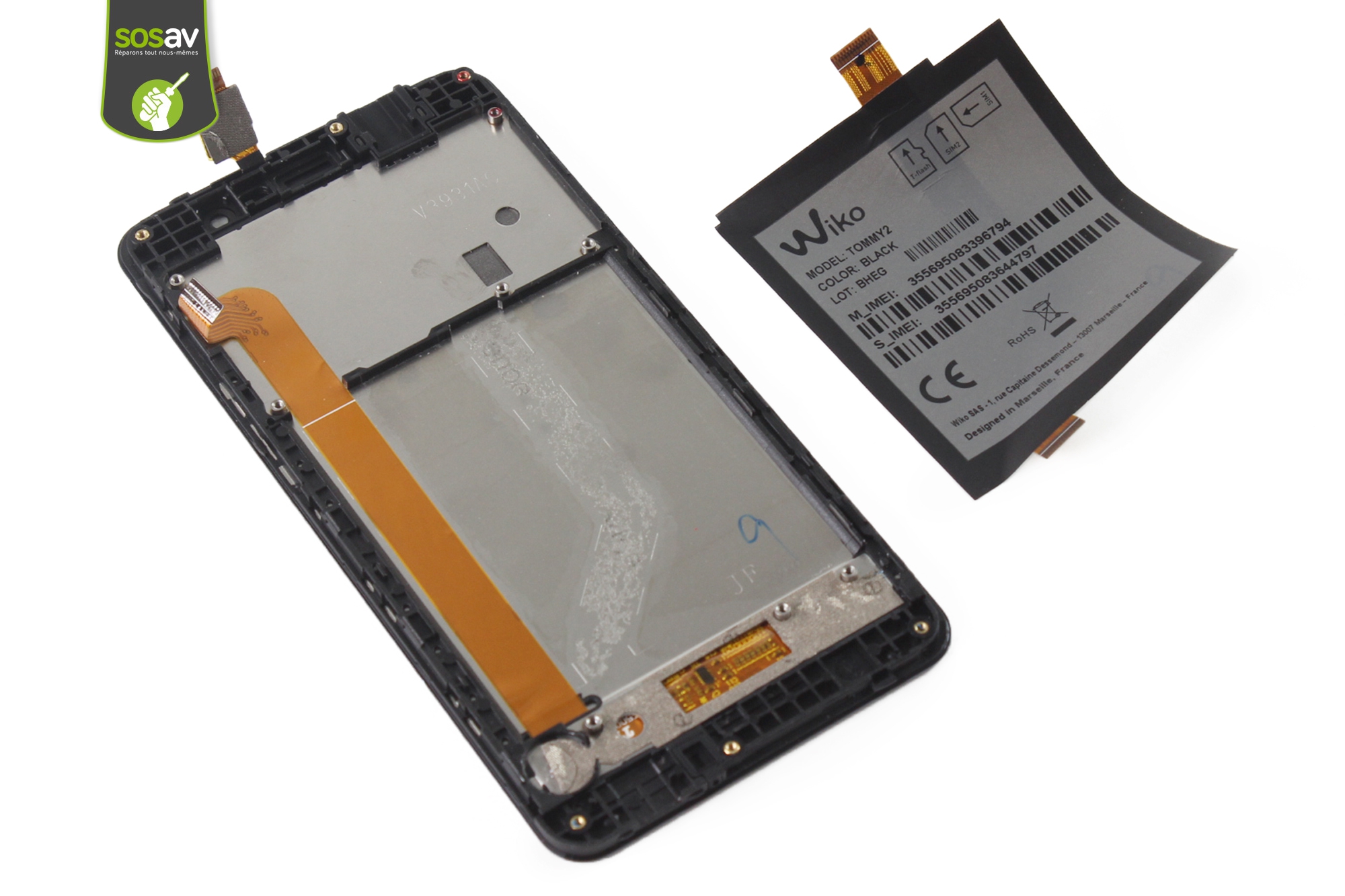

Saisissez l'étiquette Wiko apposée au dos et décollez la délicatement.Procédez à son retrait.
Etape 29

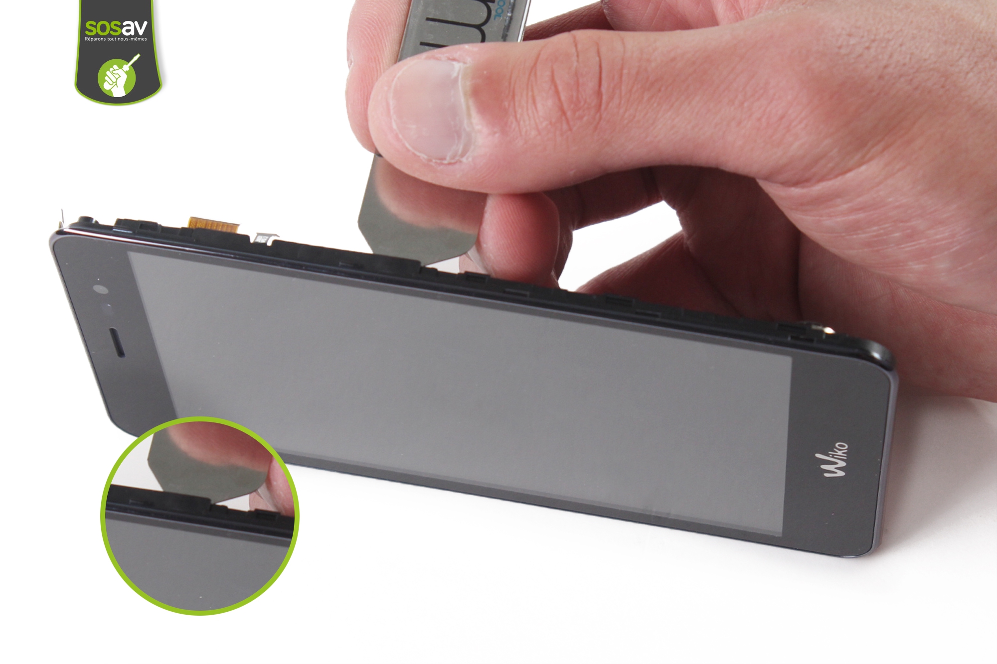

L'écran complet Wiko Tommy 2 est désormais démonté.En cas d'écran cassé ou de problème d'affichage, remplacez-le par un écran neuf.
Pour remonter votre Wiko Tommy 2 suivez ce guide en sens inverse.
