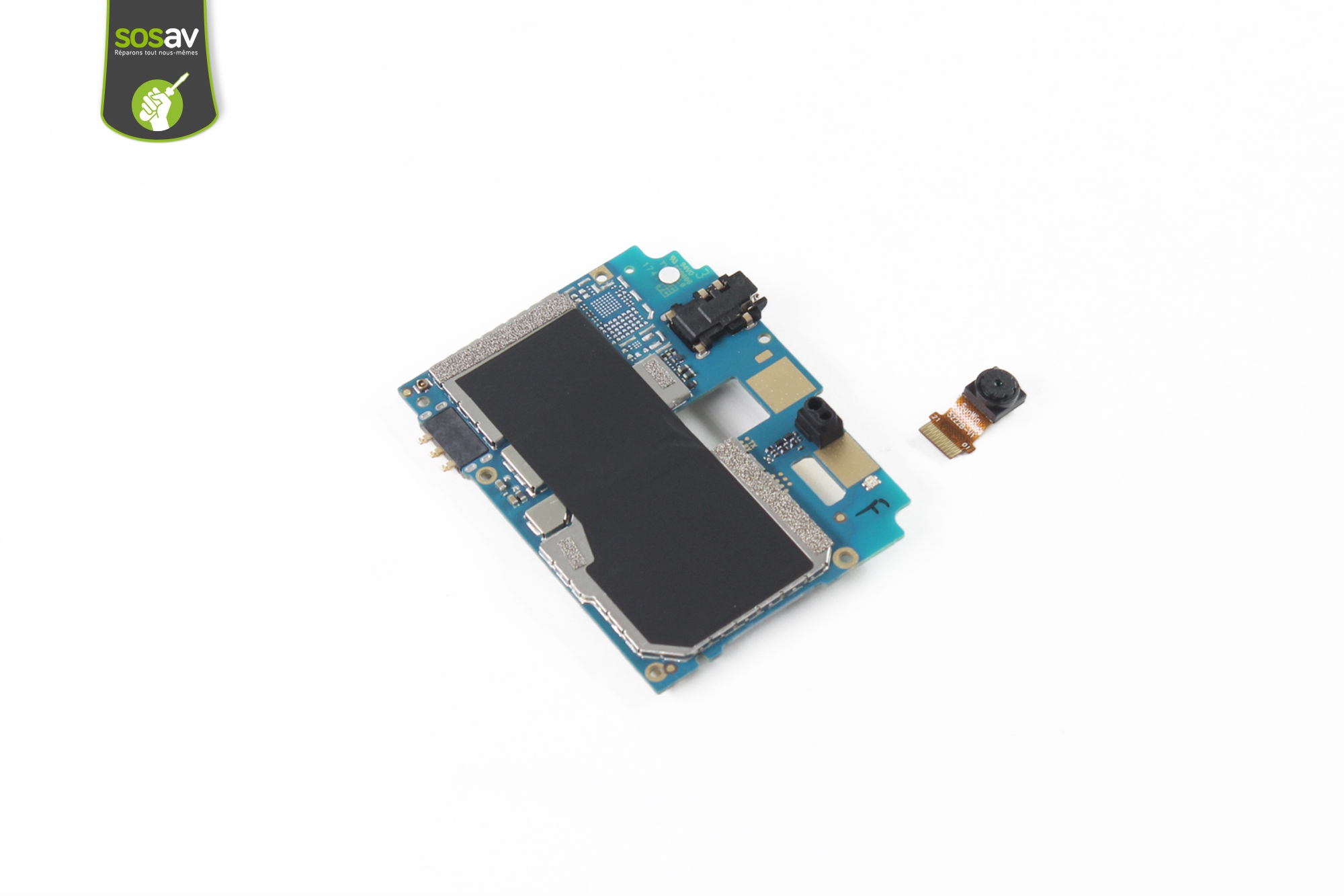

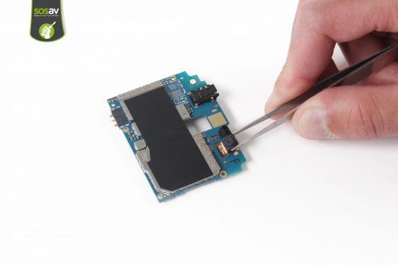

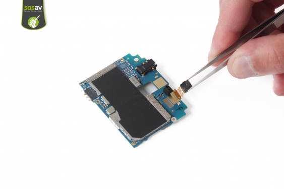

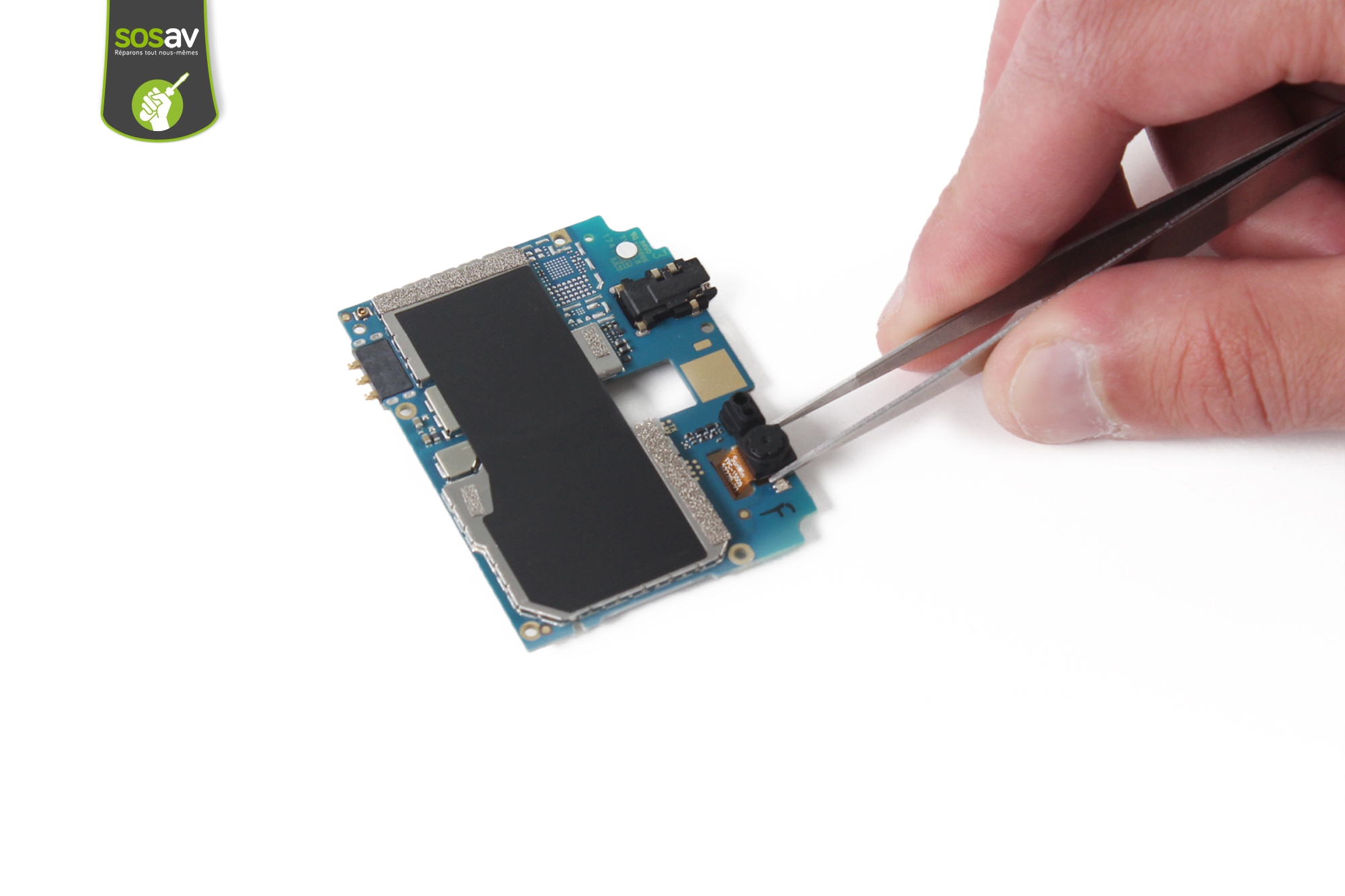

Reprenez la pince pour saisir et extraire la caméra avant.
La caméra avant Wiko Tommy 2 est désormais démontée.En cas de problème de selfie, remplacez la caméra avant par une neuve.
