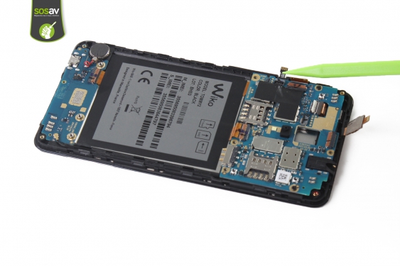

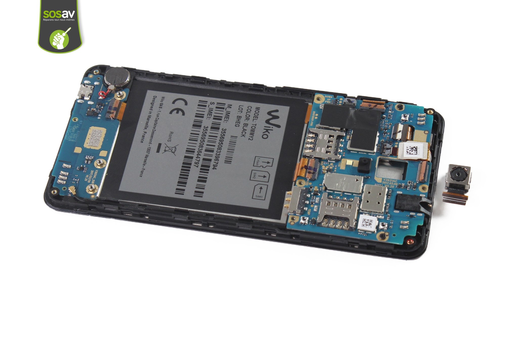

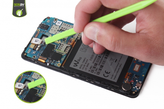

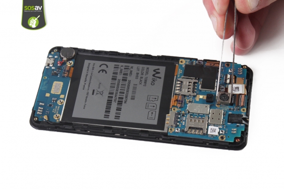

Déverrouillez le connecteur de la nappe de liaison de la caméra arrière avec la spatule en nylon.Saisissez la caméra arrière avec la pince et procédez à son retrait.
La caméra arrière de votre Wiko Tommy 2 est désormais démontée.

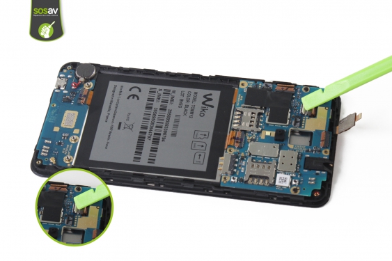

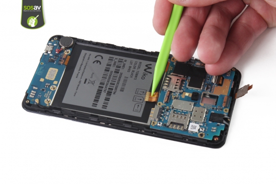

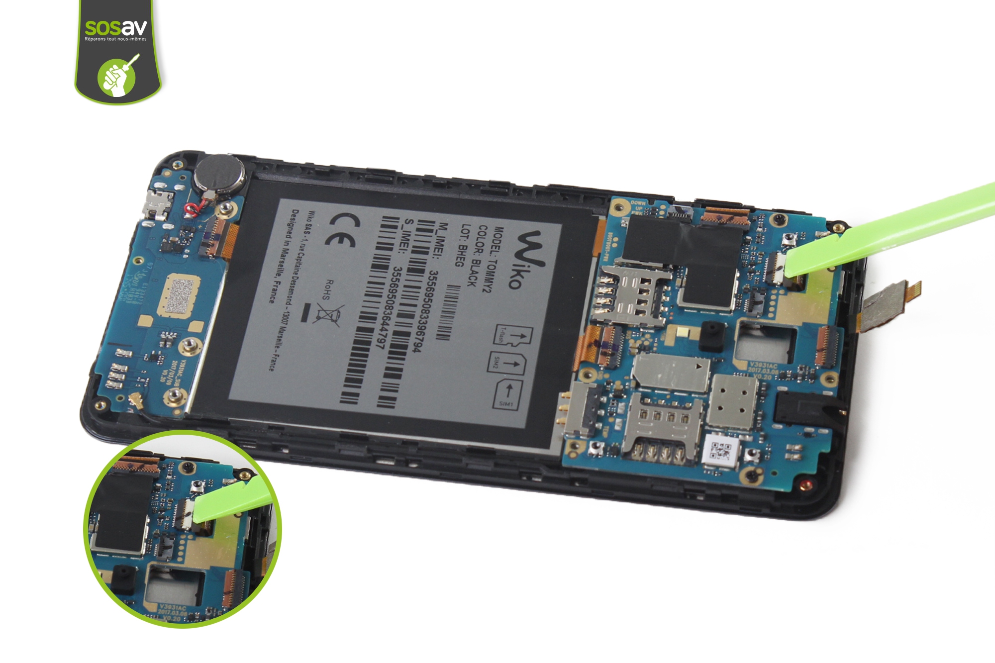

Conservez la spatule en nylon pour déverrouiller le connecteur de la nappe de l'écran tactile.Sortez ensuite la nappe de son connecteur.
Déconnectez tour à tour, toujours à l'aide de la spatule en nylon, le connecteur de la nappe caméra avant puis celui de l'écran LCD.

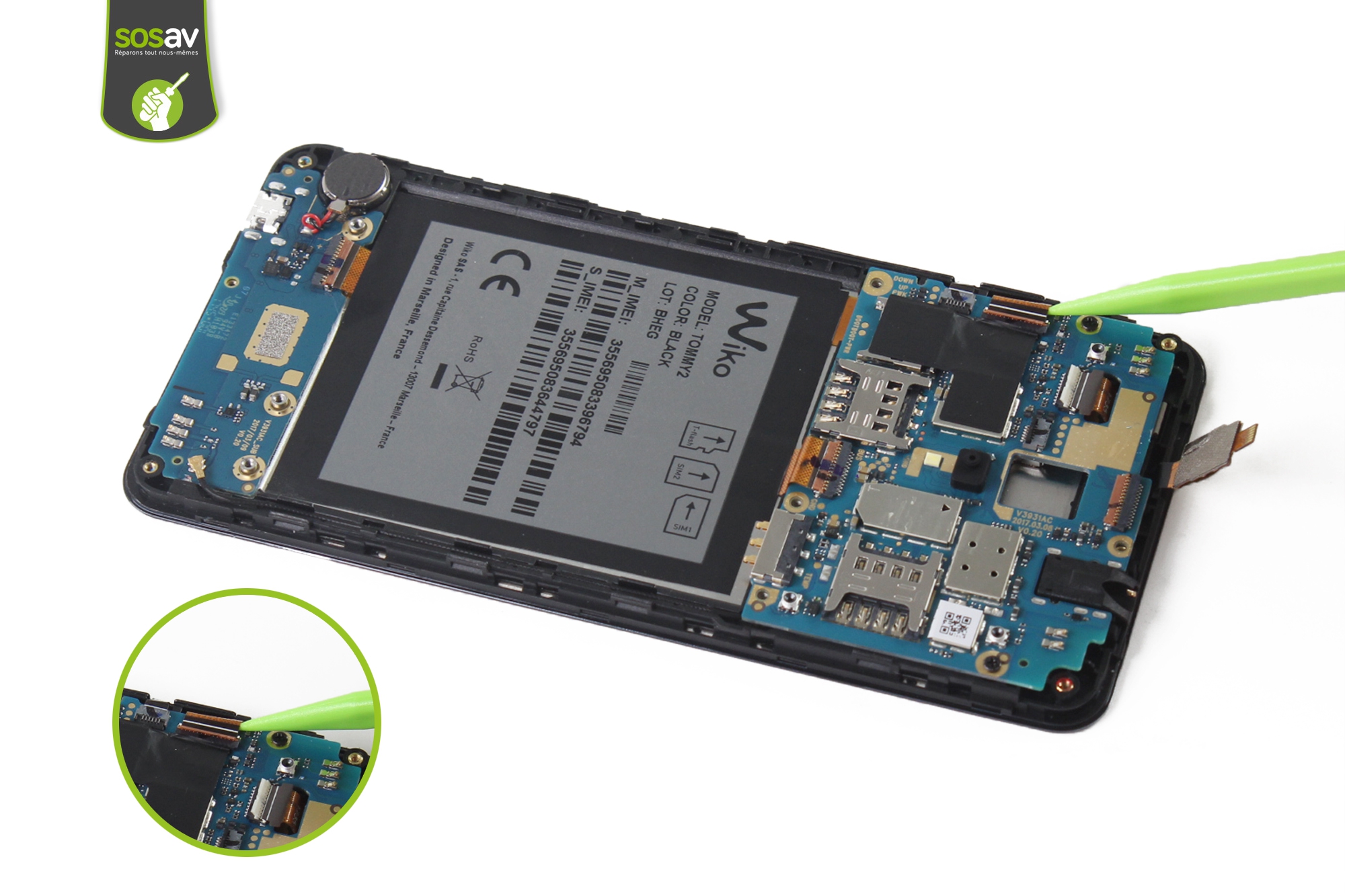

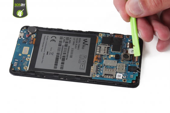

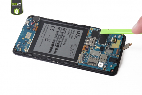

Sortez à l'aide de la pointe de la spatule en nylon la nappe de l'écran LCDPoursuivez en déverrouillant le connecteur de la nappe des boutons power et volume.

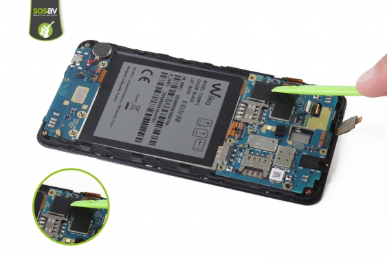

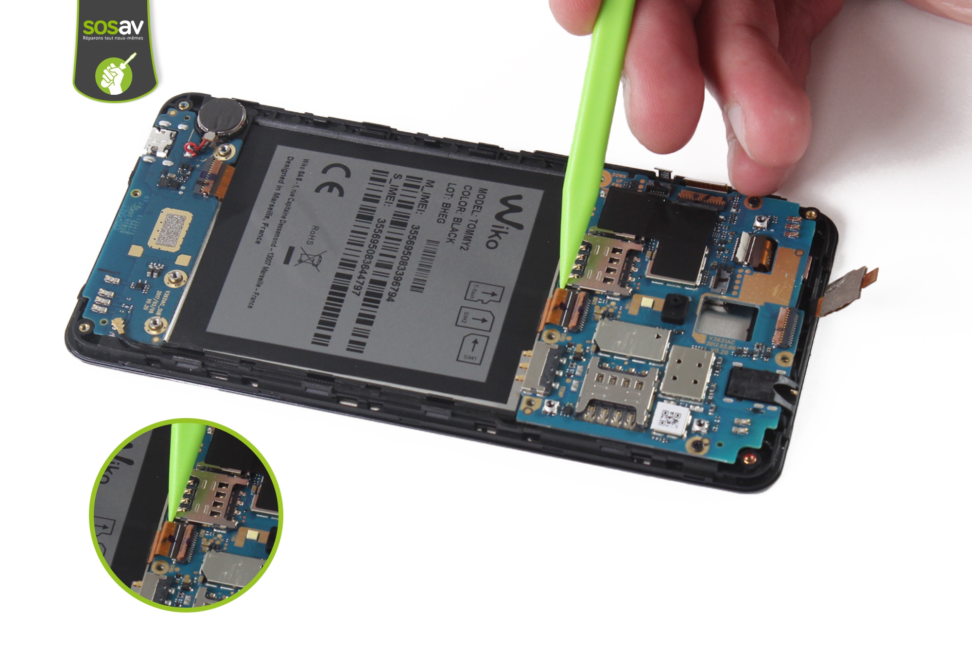

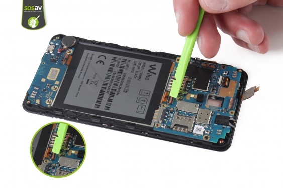

Sortez de son connecteur la nappe power / volume à l'aide de la pointe de la spatule en nylon.Déverrouillez ensuite le connecteur de la nappe de liaison du connecteur de charge.

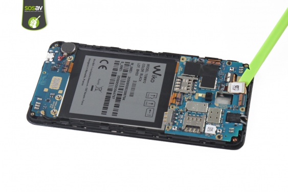

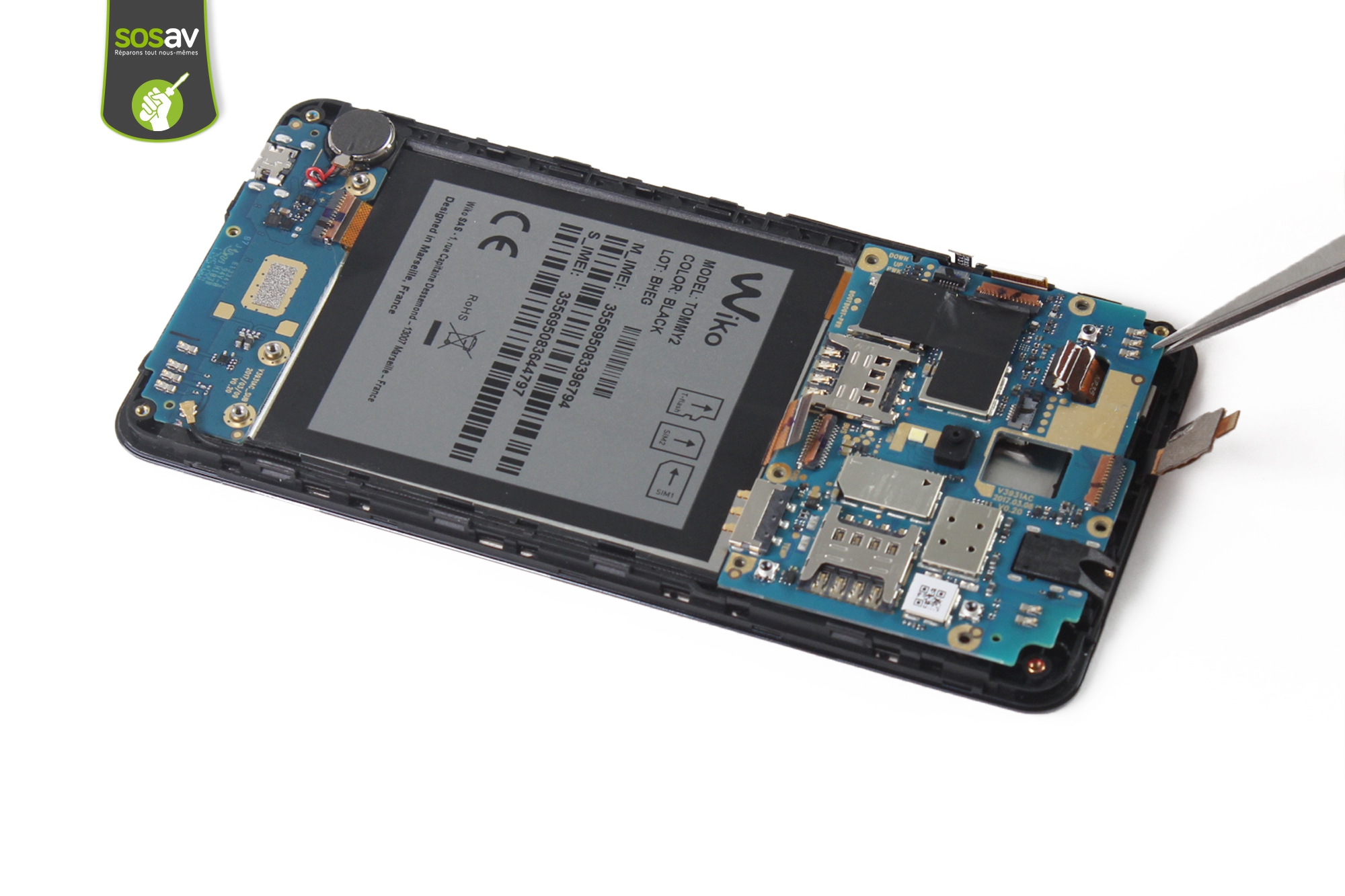

A l'aide de la pointe de la spatule en nylon, sortez la nappe du connecteur de charge de son connecteur.

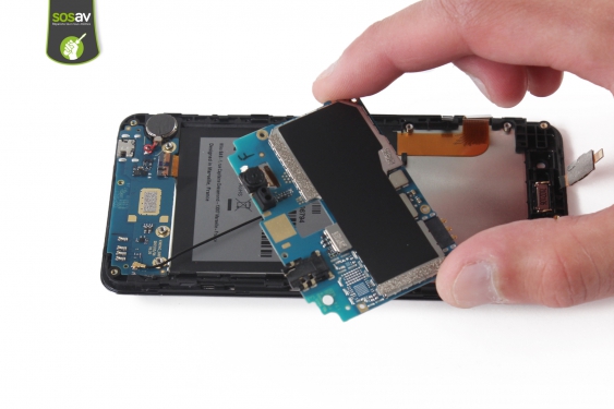

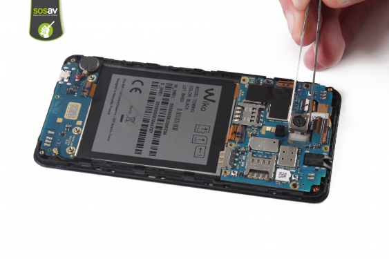

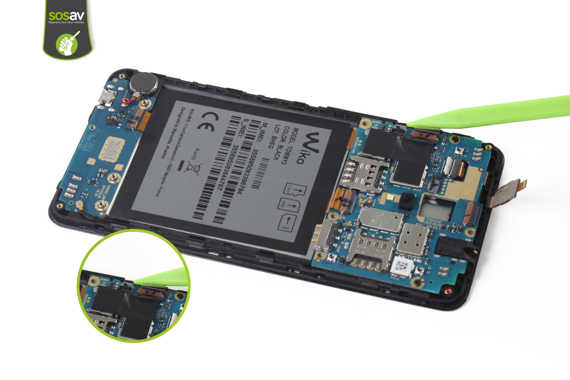

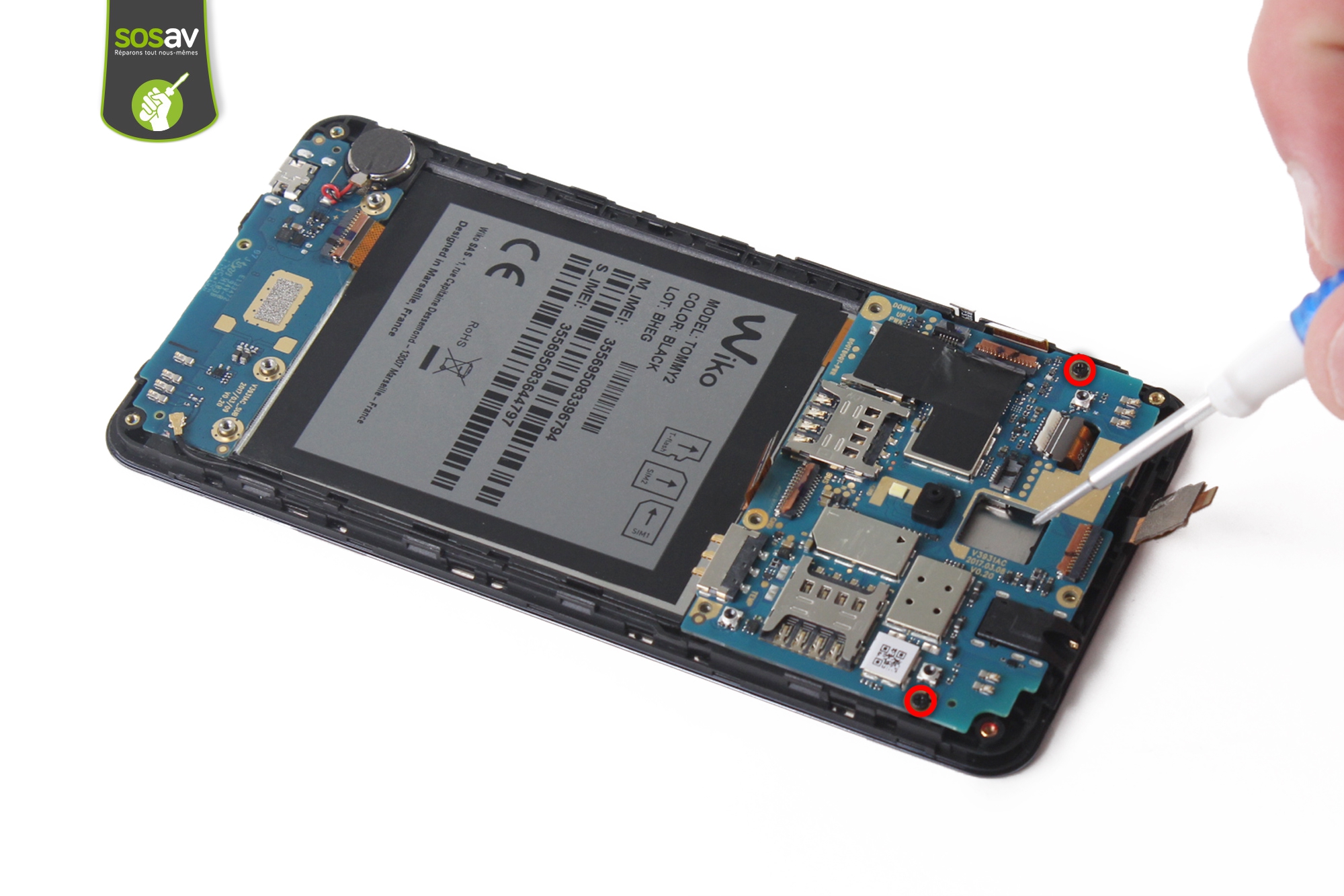

Dévissez ensuite les deux vis cruciformes entourées en rouge maintenant la carte mère.

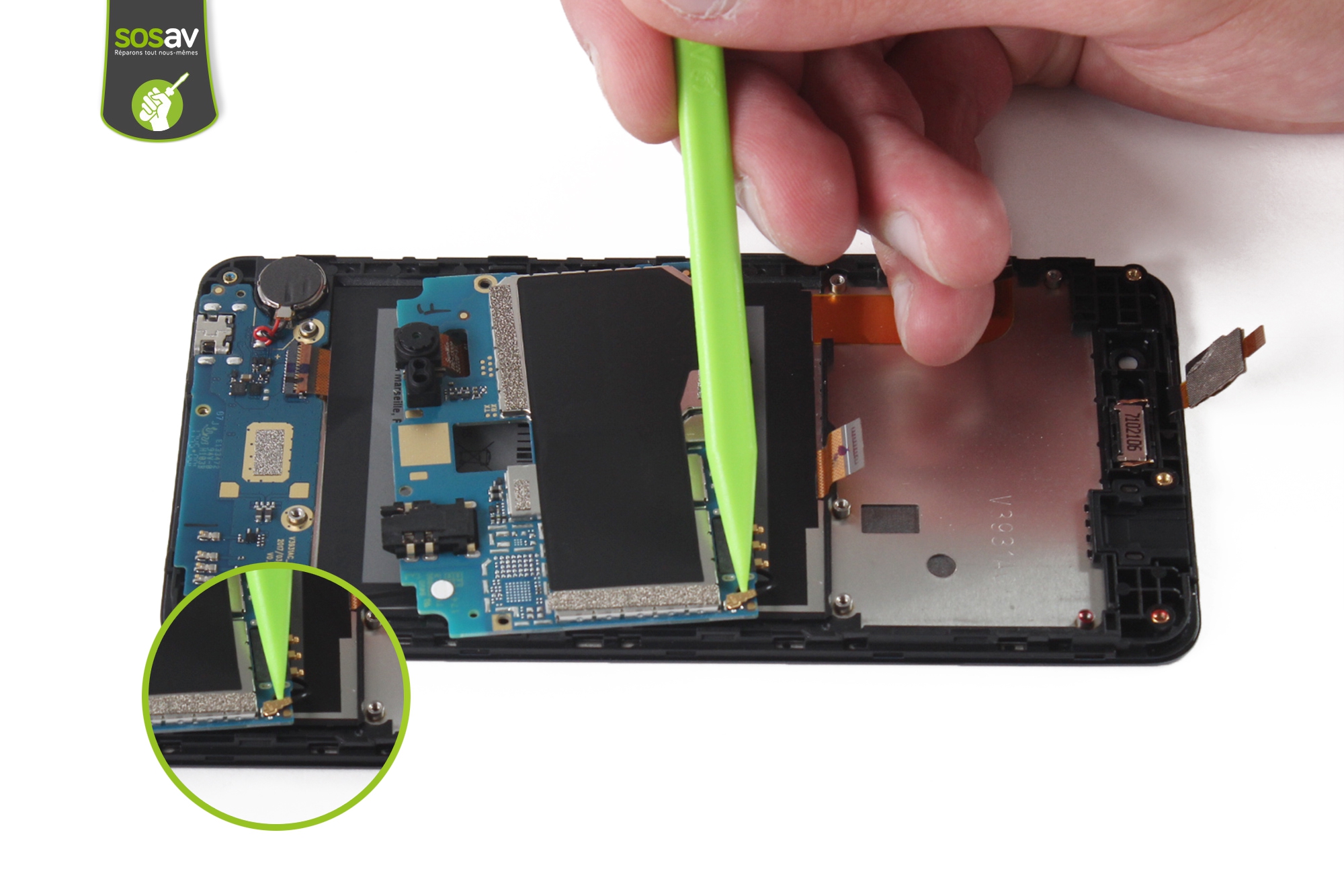

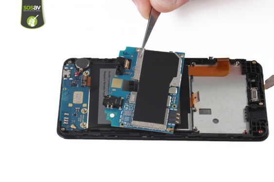

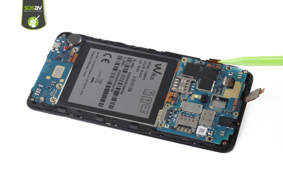

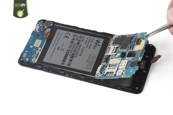

A l'aide de la pince, saisissez et retournez la carte mère de 90°.Attention à ne pas retirer totalement la carte mère. Elle est toujours retenue par un câble.

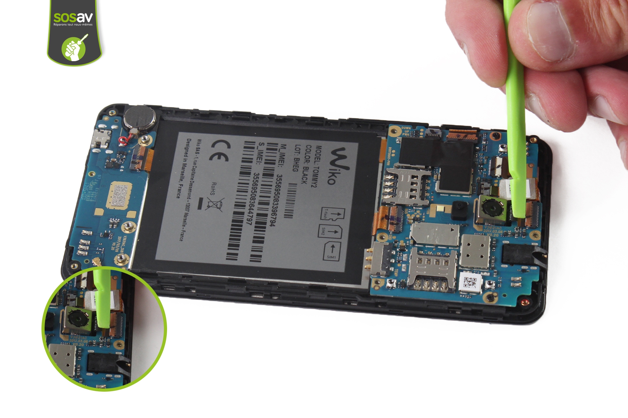

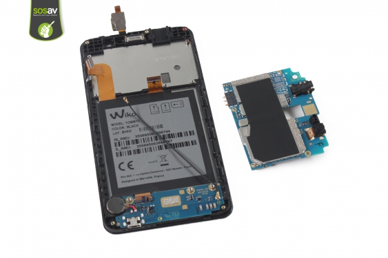

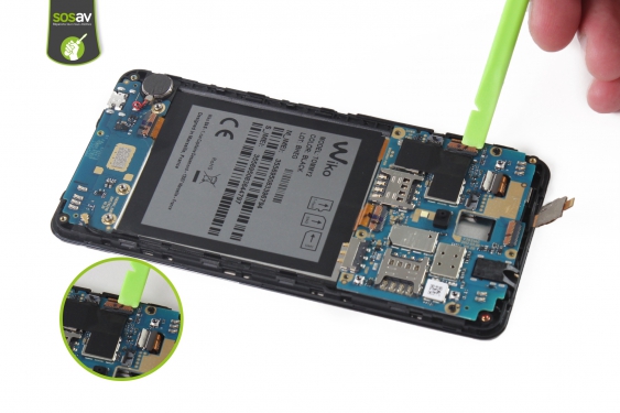

Déconnectez le câble d'interconnexion avec la pointe de la spatule en nylon et procédez au retrait de la carte mère.

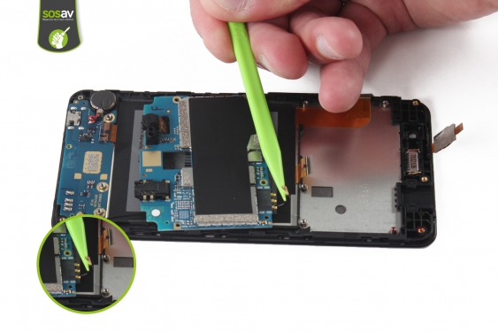

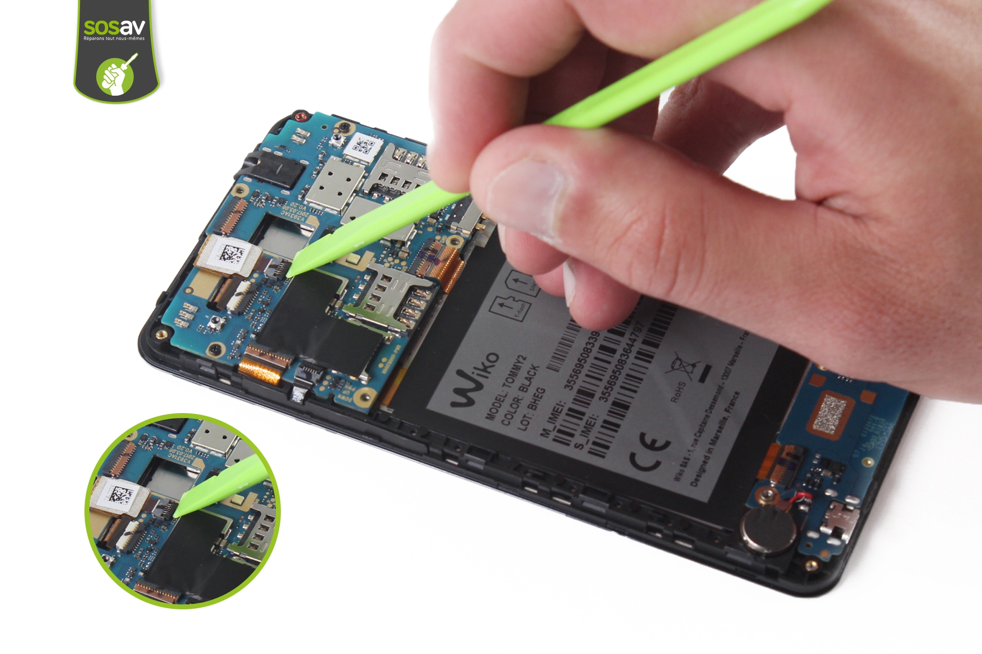

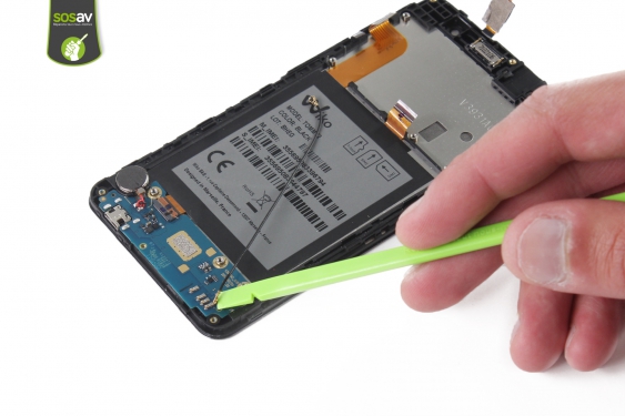

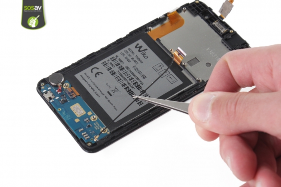

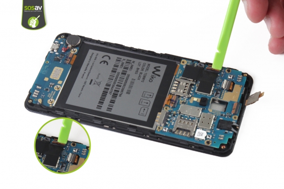

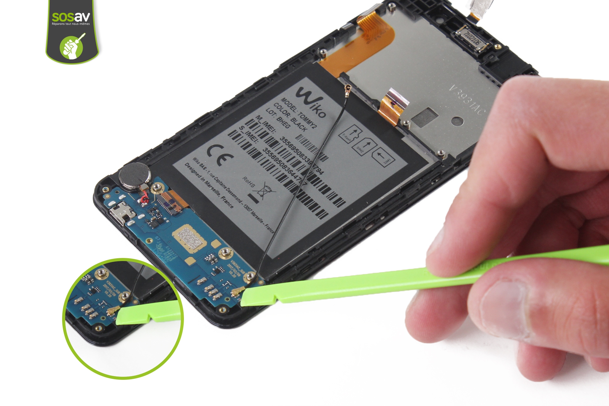

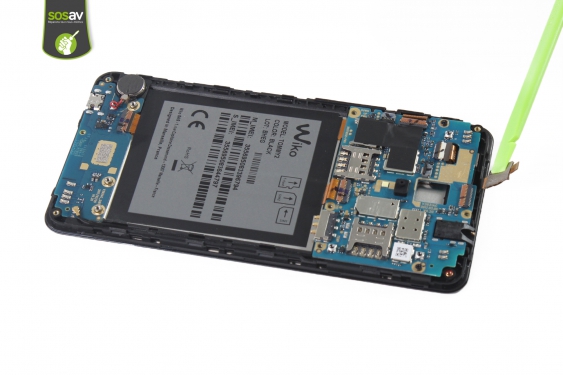

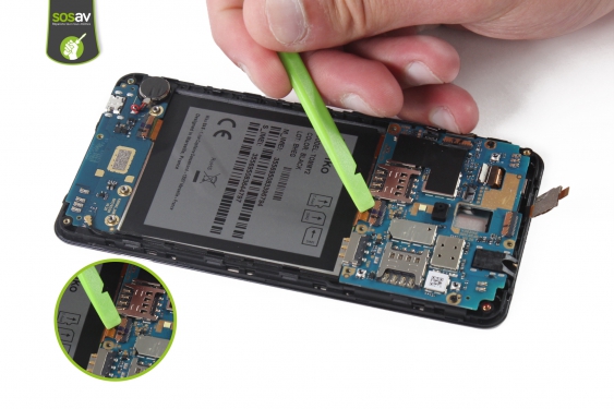

Déconnectez ensuite le câble d'interconnexion côté connecteur de charge toujours avec la spatule en nylon.Procédez à son retrait.

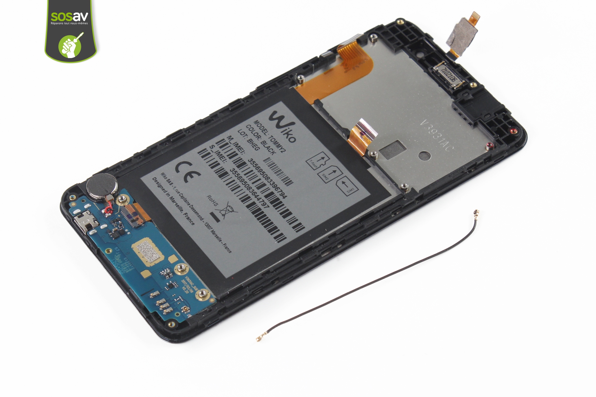

Le câble d'interconnexion Wiko Tommy 2 est désormais démonté.Procédez à son remplacement par un câble neuf si cela est nécessaire.
