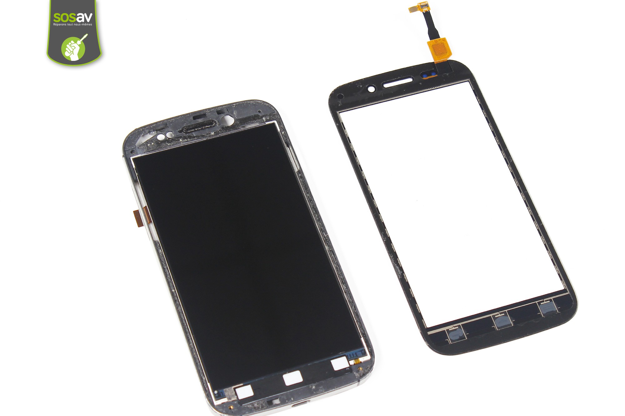

Utilisez ensuite un sèche cheveux afin de rechauffer la vitre tactile, du côté haut et bas du téléphone.Cette opération a pour but de faire fondre la colle maintenant la vitre tactile sur le châssis du téléphone.La durée de chauffe de chaque côté de l'écran (haut et bas) ne doit exceder 2 minutes maximum.Veillez à ne pas rechauffer l'écran LCD localisé au centre afin de ne pas l'endommager !
Etape 24
Insérez très délicatement la spatule iSesamo dans l'interstice de la vitre tactile, en débutant par le bas comme indiqué sur les photos de cette étape.Faites ensuite levier, en douceur, afin de décoller la vitre du châssis du téléphone.Cette opération est à réaliser de chaque côté localisé en bas du téléphone (gauche et droit).
Etape 25
Soulevez ensuite délicatement la vitre en la saisissant par le bas afin de décoller la partie haute par effet levier, comme indiqué sur les photos de cette étape.Procédez ensuite à son retrait.
Etape 26
La vitre tactile du Wiko Stairway est désormais démontée.Procédez à son remplacement par une pièce neuve si cela est nécessaire.
